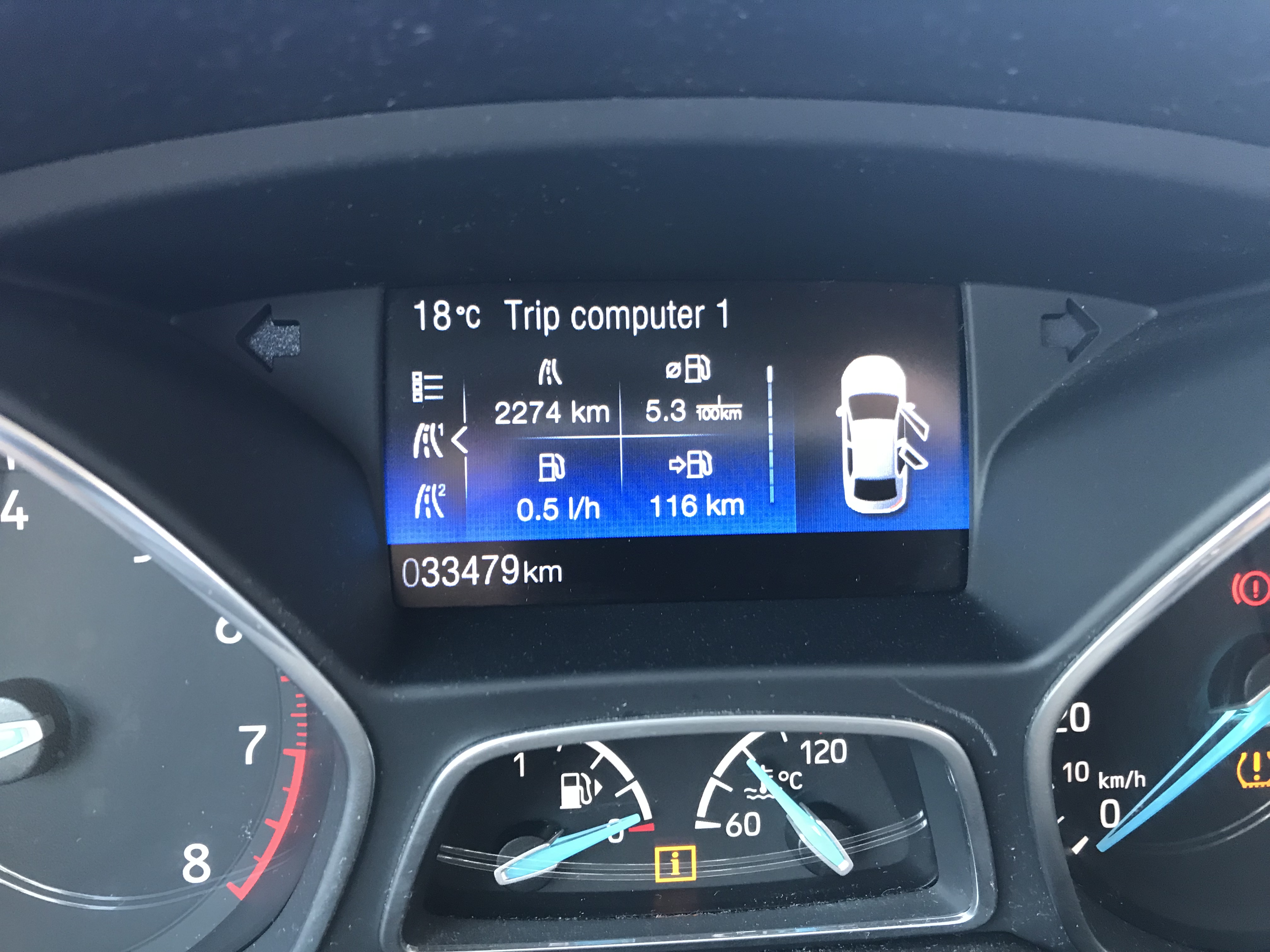

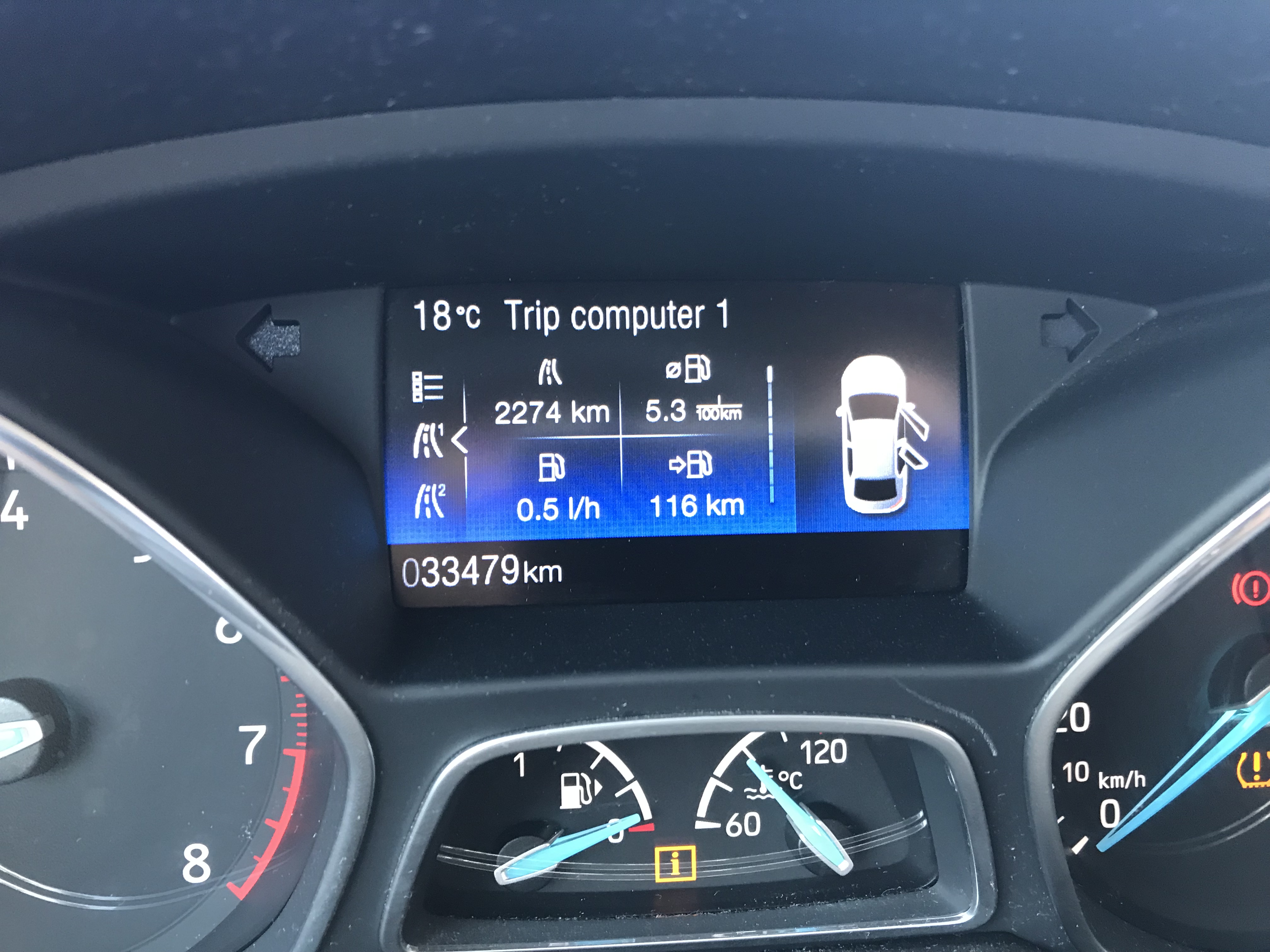

Mesajde ford21cdc » 16 Iul 2019, 14:05
Salutare tuturor!
Revin cu un update după concediu in Grecia. Traseu: Brașov - București - Giurgiu - Sofia - Paralia Katerini. De acolo am făcut și o mică ieșire până la Meteora, după care drumul înapoi. Mașina s-a comportat exemplar, consumul pe măsură.

Mesajde CostiCosti123 » 17 Aug 2019, 23:28
5.3 L/100km :shock:
Eu azi am dat o tura de fericire cu arcurile noi sport (Brasov - Predeal - Rasnov - Poiana Brasov - Brasov) si am avut consum 12 L/100 km. :)) =))

Mesajde dorinelis » 19 Aug 2019, 16:35
Frumos traseu, consumul n-ar trebui sa fie o surpriza, pana la urma asta ar trebui sa fie cel mai economic ecoboost...in teorie :).

Mesajde ford21cdc » 23 Aug 2019, 13:31
Mulțumesc pentru aprecieri!
Consumul a fost unul dintre criteriile pe care le-am luat în considerare, atunci când am ales motorizarea asta. Sunt conștient de limitele mașinii și oricum, nu mă hazardez aiurea, mai ales că în 90% din cazuri sunt cu copilul în mașină. Ce îmi place cel mai mult este ușurința cu care urcă în turație motorul și senzația că este foarte sprinten, pentru capacitatea lui. Mai ales pe Focus, care e simțitor mai greu decât Fiesta.
