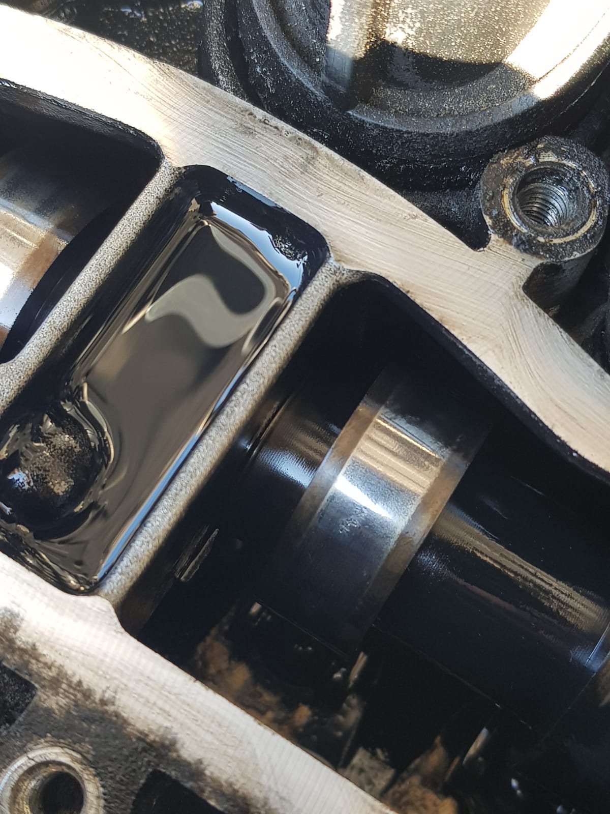

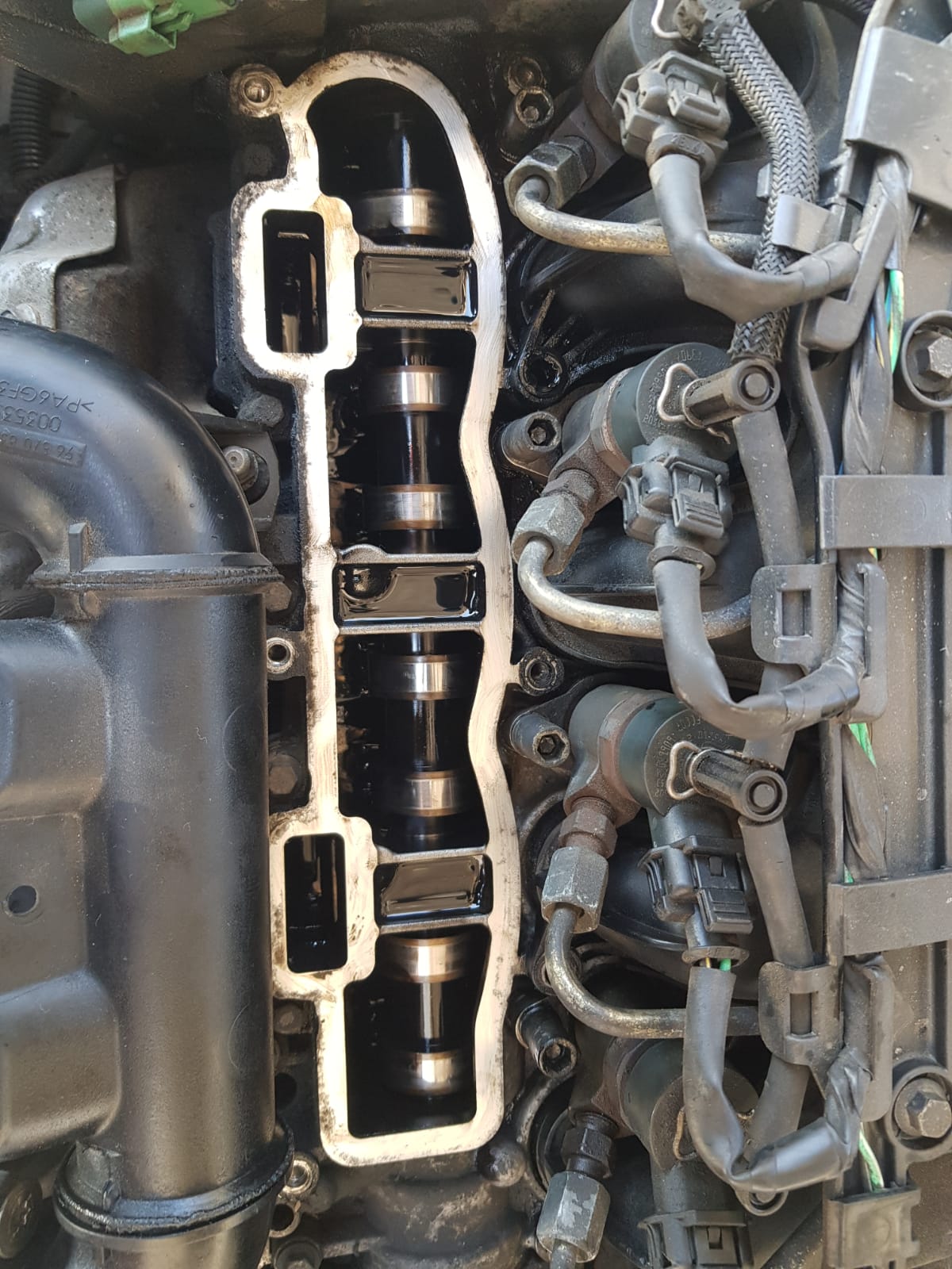

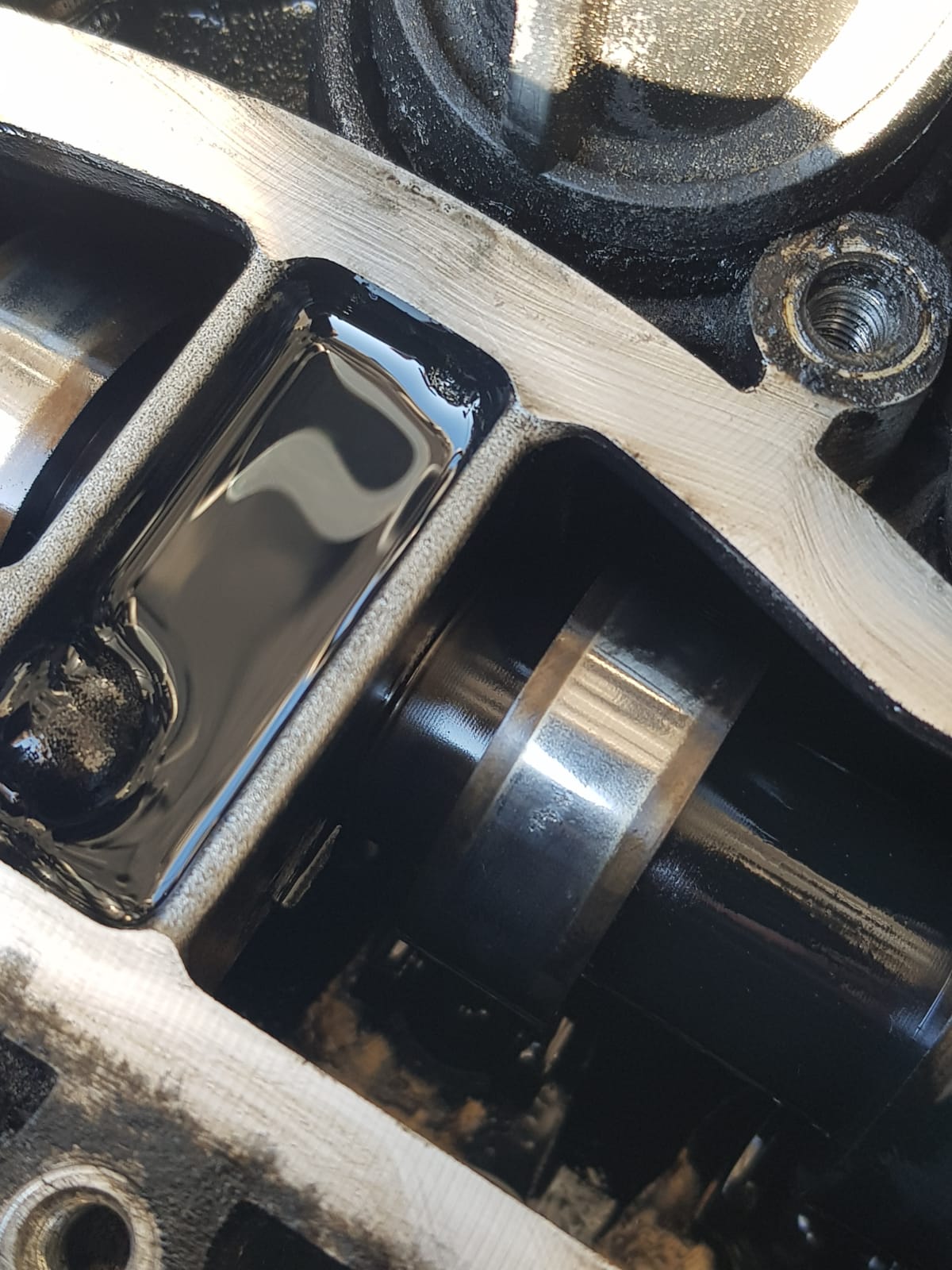

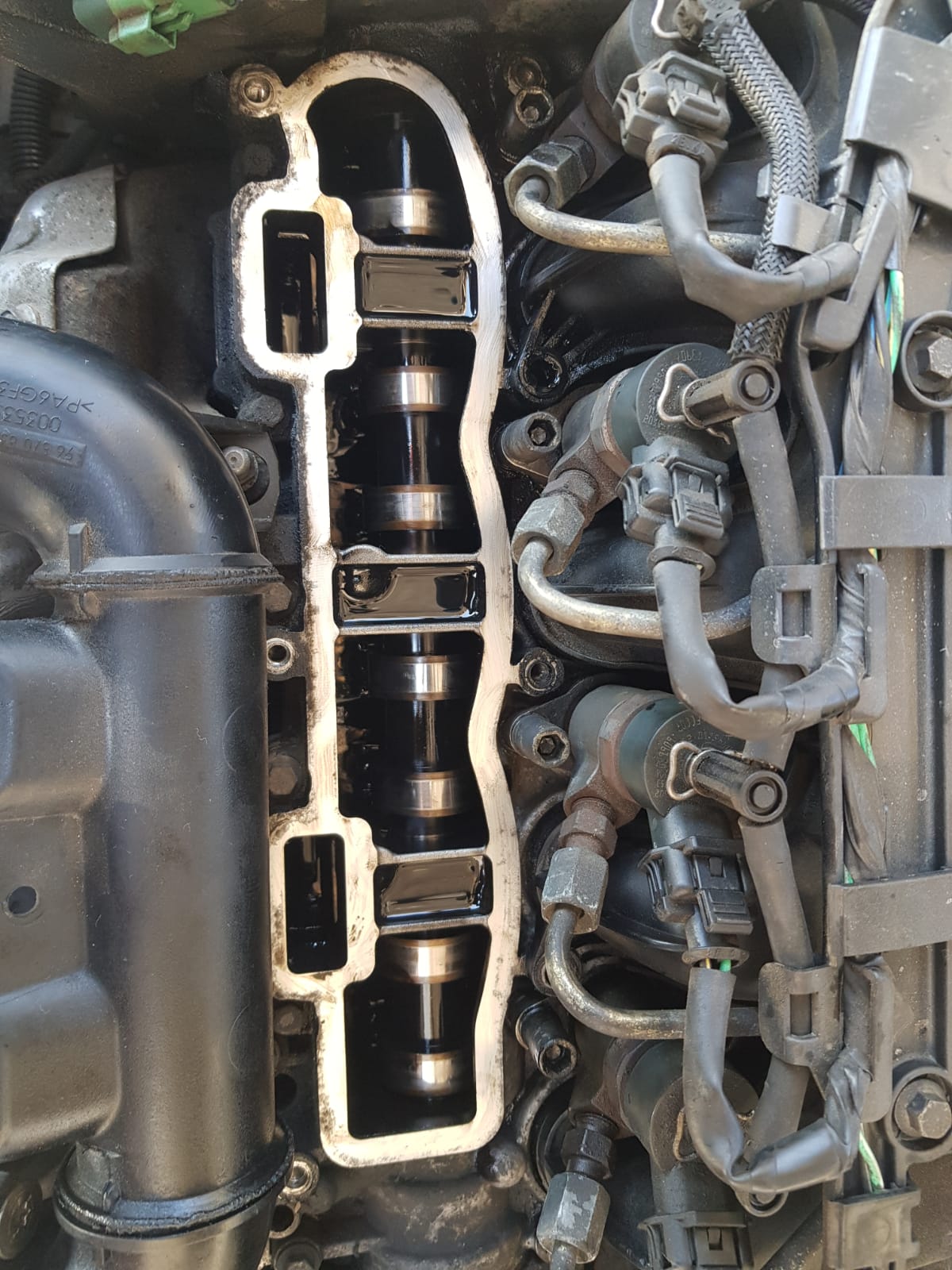

Cu ale mele 2 maini stangi, mi-am facut curaj si am schimbat acasa si filtrul epurator care scapa foarte rau ulei/gaze/vapori de ulei. Am comandat pe cod Mazda, evident a venit in ambalaj original Ford cu o eticheta de Mazda peste cea de Ford.
Ce m-a surprins e ca am gasit o foarte mica uzura la axul cu came, contrar asteptarilor mele. Ma asteptam sa vad o uzura mult mai pronuntata..

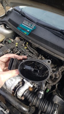

Am curatat si senzorii MAF, MAP si de temperatura. Nicio diferenta notabila dupa curatare, dar cel putin MAF-ul il voi curata periodic. Senzorul MAP si cel de temperatura au fost cat se poate de curati, 4-5 pufuri de solutie de curatare si nu mai iesea nimic din acestia..

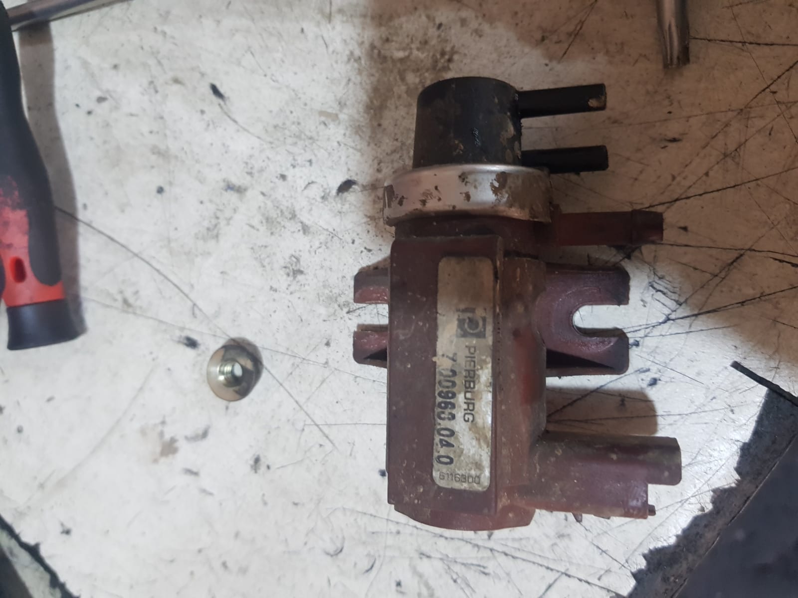

Cum evident totul mergea prea bine, dintr-o data, al meu puturos Focus 2, s-a facut si mai puturos. Si pentru a evidentia cat de puturos era, s-a decis sa se transforme intr-un TDI si sa ingroape toti participantii la trafic din spatele meu, in niste nori de fum. Dupa cateva diagnoze si cateva incercari de a afla ce se intampla (multumesc @onutcristian ca m-ai suportat :)) ), am schimbat electrovalva turbo, cu una noua, tot Pierburg. Deja era alta masina..

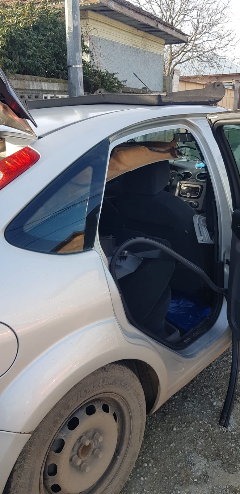

In ianuarie am prins o zi mai calduroasa, asa ca m-am incumetat sa schimb si cablajul de plafon impreuna cu un alt plafon cu decupajele aferente si intr-o stare vizibil mai buna. Acum am plafoniera si pentru pasagerii spate, dar si la parasolare. Sunt foarte incantat de lumina de la parasolare... O sa revin cu poze, mereu uit sa le pozez..
Acum mai am nevoie de un parbriz pregatit pentru senzorul de lumina si de ploaie, ca am toate mufele necesare. Poate, poate, o sa fie un parbriz incalzit, care in final sa fie si functional :D

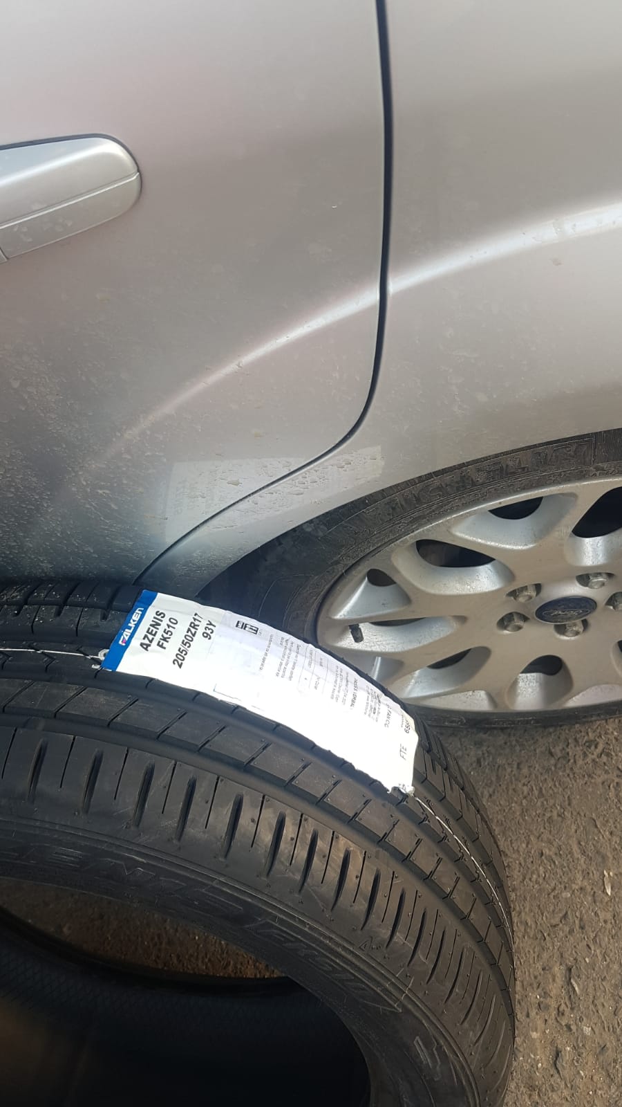

Ieri am montat noile anvelope, am fost nehotarat rau in alegerea setului potrivit. Majoritatea anvelopelor la vanzare pe site-urile "mari" sunt DOT 2019 si asta m-a facut sa mai astept.
Pana la urma am comandat un set Falken Azenis FK510, 205/50R17 si sunt DOT4719. Am zis ca e ok, oricum sunt niste anvelope care se uzeaza destul de repede. Sa scot macar 25.000km din ele si ma declar multumit :)

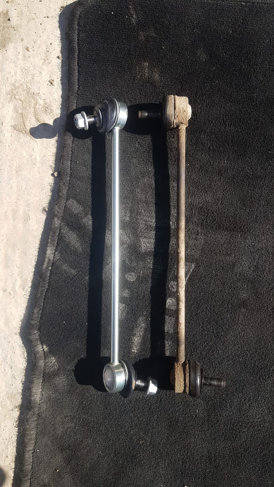

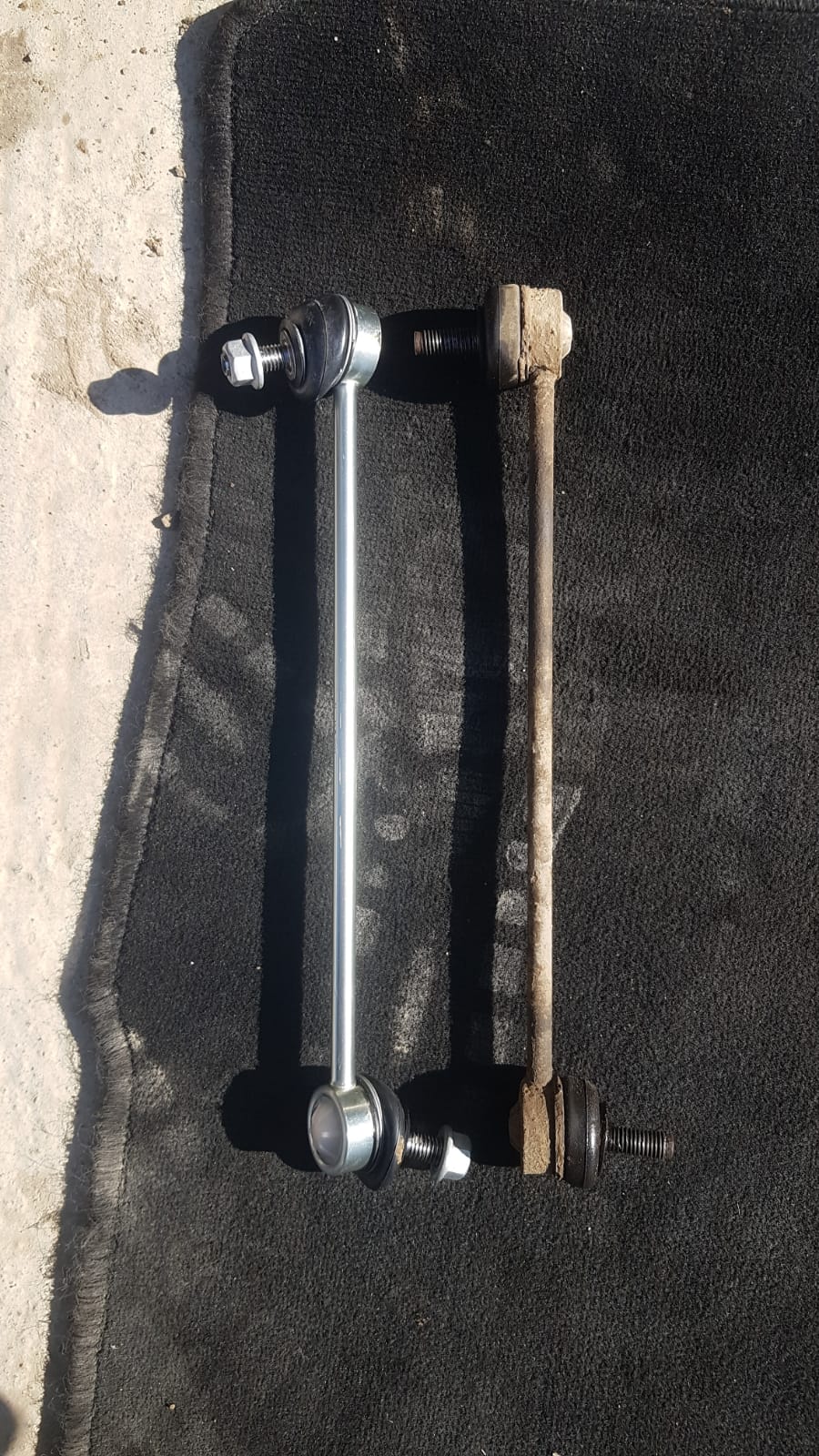

Am schimbat si bieletele antiruliu pe fata si capetele de bara. Bieletele au fost niste TRW-uri care au tinut cam 60.000km, iar capetele de bara SWAG cu cel mult 25.000km facuti, iar unul dintre ele avea cauciucul rupt.. s-a schimbat mult comportamentul directie, este mult mai directa si mai precisa.
In continuare raman cu aceeasi problema. La delimitatoarele de viteza, din fata se aude un poc-poc (atunci cand urca rotile pe delimitator si atunci cand au coborat complet), ca si cum ai bate intr-o oala de inox goala. Ma dau batut, mai sunt bucsele de la bara stabilizatoare dar ma super indoiesc sa fie de acolo. Este foarte deranjat, toata masina se simte extrem de solida, inchegata... pana la primul delimitator.
