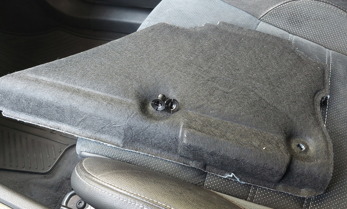

Cine ma poate lamuri cum sta treaba cu mocheta din interior? E toata dintr-o bucata, sau e fractionata?
A mea e rupta pe partea soferului si as vrea s-o schimb. Cat de dificila ar fi operatia? Se potrivesc cele de facelift pe non-fl?

Se potrivesc cele de FL, mocheta e compusa din trei bucati: zona pasagerului, a soferului si spate.
E destul de usor de inlocuit: demontezi suruburile scaunului de la sofer, il poti scoate sau doar lasa pe spate. Demontezi ornamentele de plastic din zona pragului si cel de la piciorul drept al soferului si cam asta e tot.

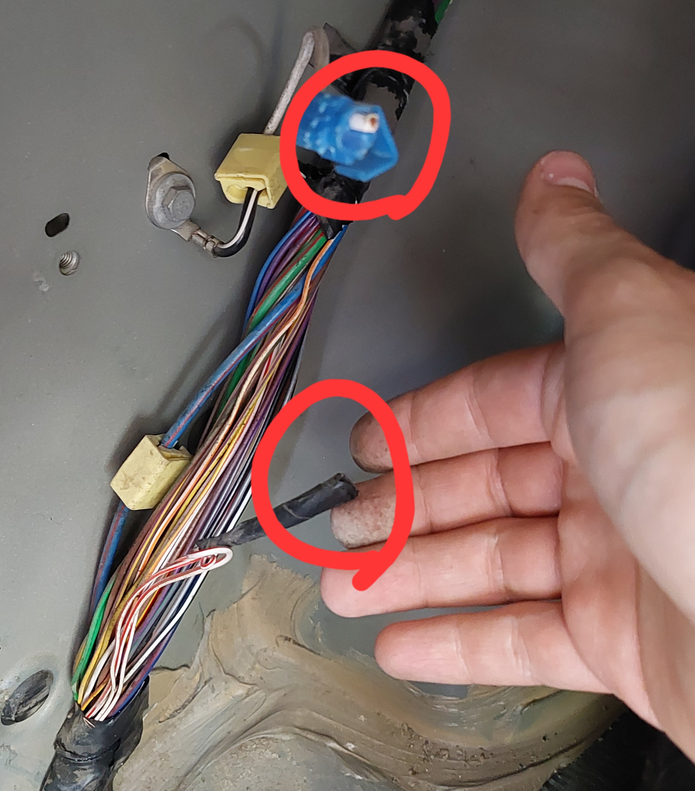

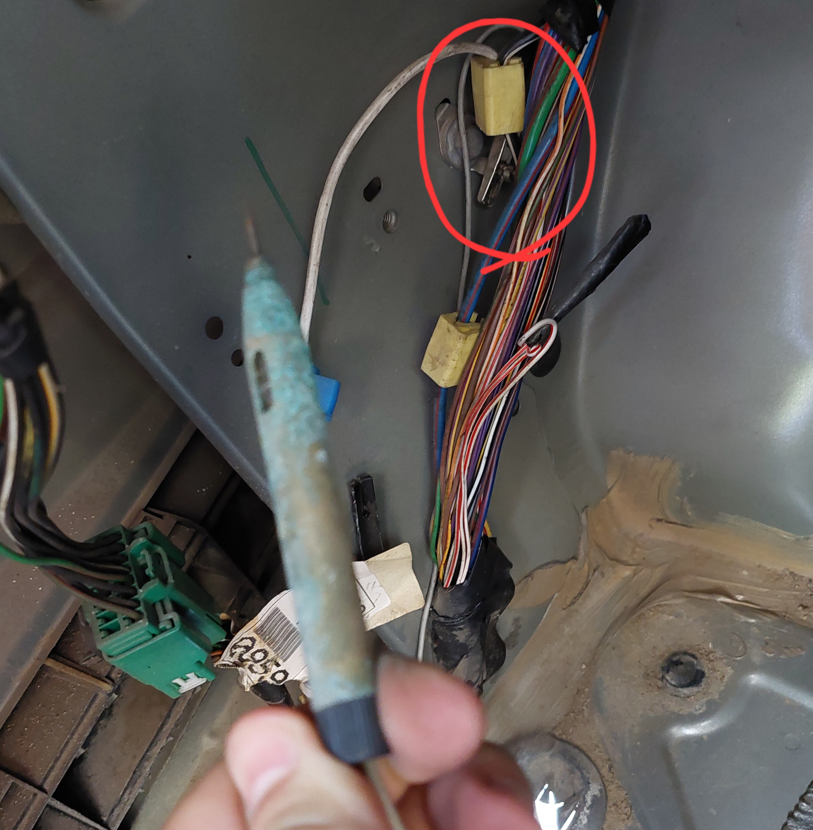

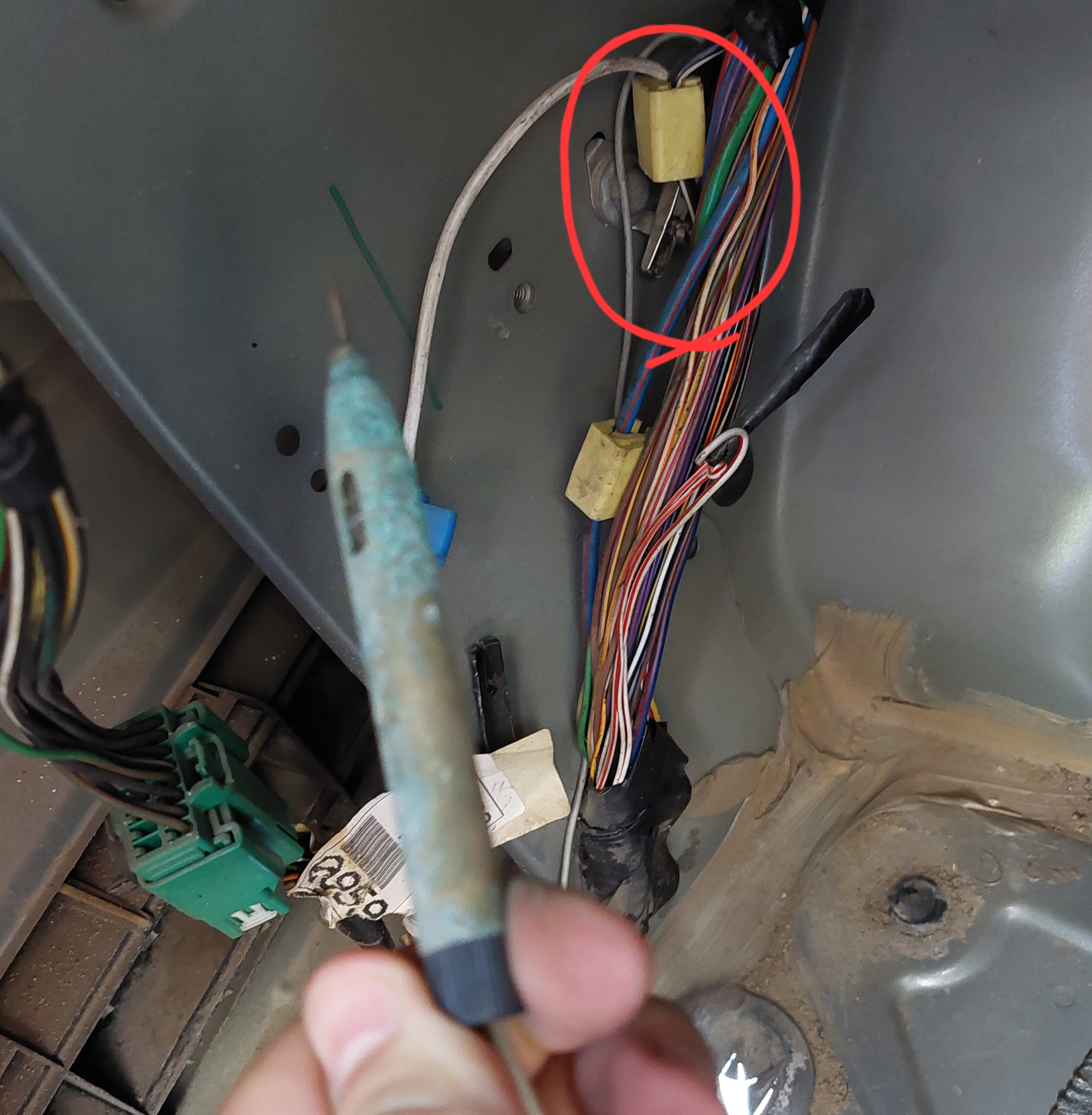

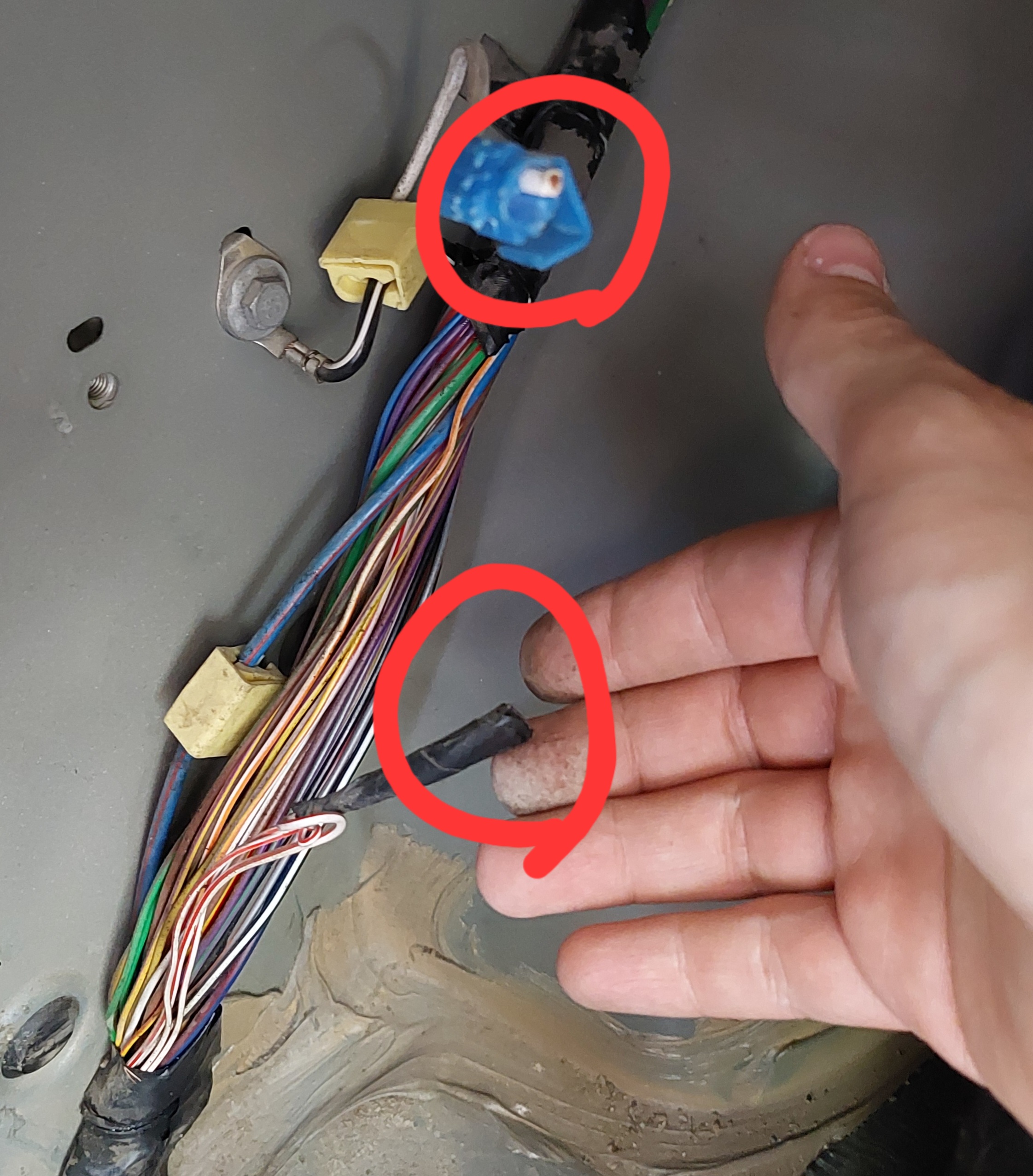

Deci... a dat harnicia in mine si am zis sa fac curat in portbagaj. Am scos si am dat tot deoparte pana am ajuns la cabluri.
Pe langa mult nisip si multe pietricele, si niste capace pe care va trebui sa caut prin SH sa le schimb, am descoperit si resturi de cabluri taiate pe partea stanga. Si o "scula" care am uitat cum se cheama, care era prinsa de masa pe caroserie (poza 2), si cred ca uitata acolo de cine a lucrat. Apoi sunt doua fire taiate (poza 1), cumva asa a plecat masina din fabrica? De la ce ar putea fi acel fir, unde are clipsul albastru?
In rest, nu pare sa mai fie altceva dubios pe acolo. Multa mizerie, panze de paiangan.
Coincidenta face ca nu imi mai merge proiectorul de ceata pe partea stanga fata. Dar sper doar sa fie ars becul. Restul am probat cam tot pe masina ce e electronic si nu e nici o diferenta dupa ce am scos prostia aia oxidata de acolo.

Nu sunt OK. Pare ca cineva a a avut nevoie la un moment dat de ceva alimentare de-acolo. Probabil vreun modul de trailer...

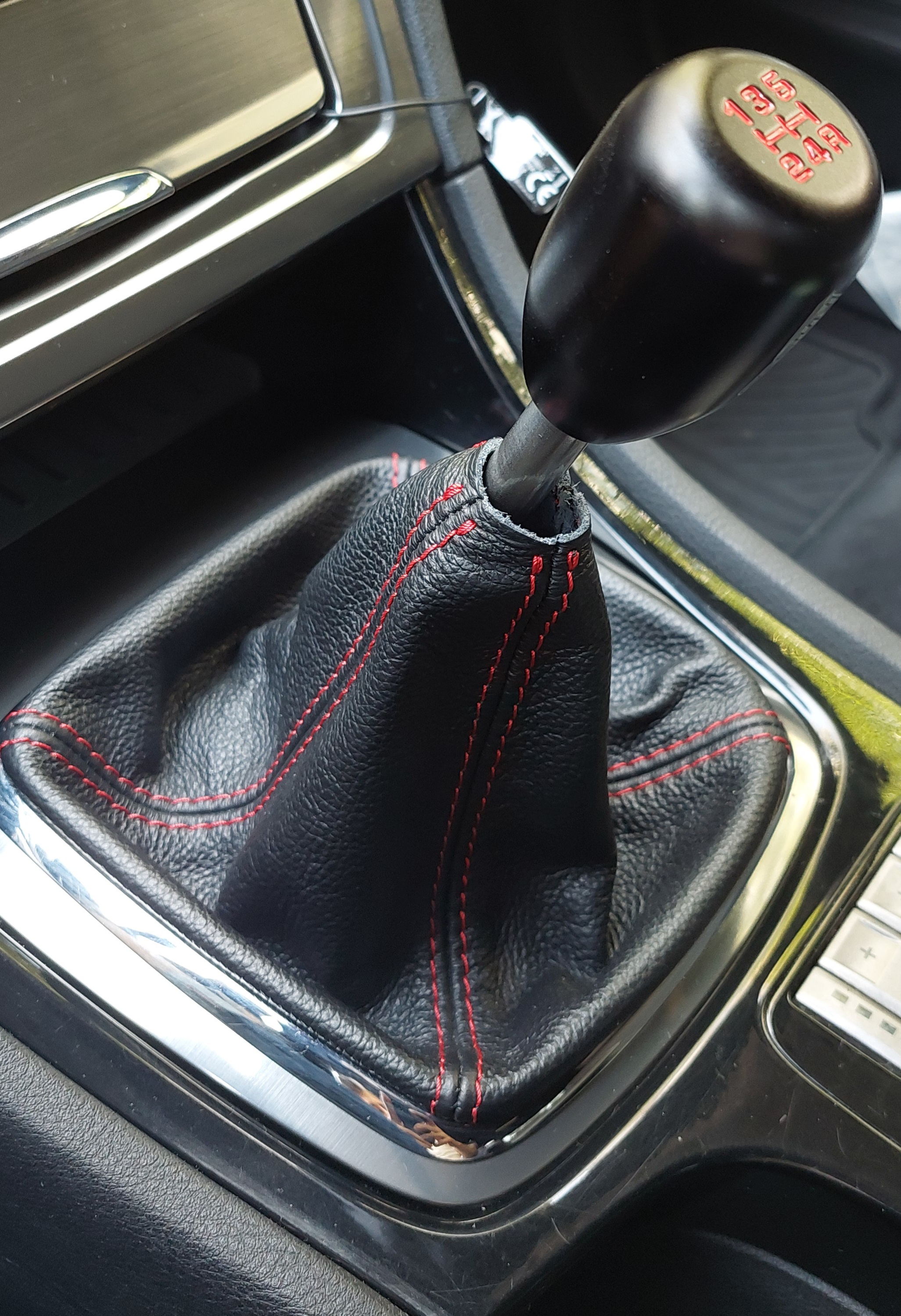

In rest, cateva maruntaie care le-am mai schimbat: manson cu cusatura rosie la schimbator, mocheta rupta la sofer e si aia noua + acele cleme ce tin presul in loc, tripla spate dreapta - am dat-o de copac :))

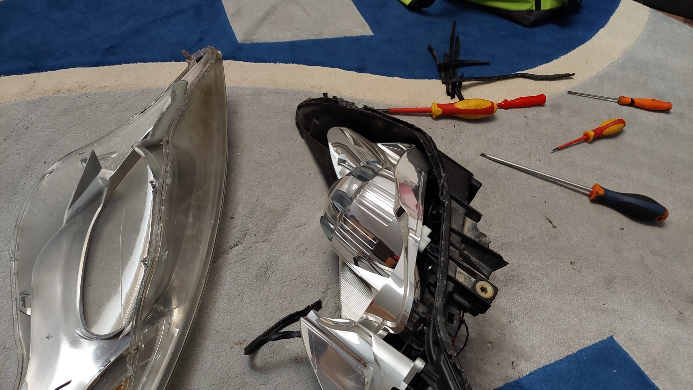

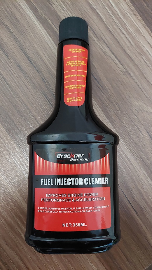

Am zis sa incerc si eu o tampenie de solutie din-asta de curatat injectoarele; nu stiu daca trebuie insistat cu mai multe incercari, dar din prima nu pot sa zic ca se observa vreo diferenta la consum, la cum merge masina etc. La urmatorul plin mai bag una. Sper sa nu faca mai rau in timp.

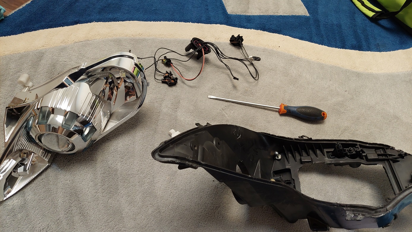

Farul vechi l-am dezmembrat si am pastrat tot de prin inauntru, inclusiv motorasul de pozitie. Poate fac o lustra, ceva, si din asta. :))

In general nu ii faci rau daca folosesti solutii de curatat injectoare. In general zic, pentru ca depinde de chimicalele din solutie. Unele ataca partile din plastic si cauciuc ale circuitului de alimentare, da' depinde de o groaza de chestii - inclusiv dozaj. La benzina injectoarele se curata destul de simplu cu baie de ultrasunete iar solutiile astea minune sunt frectie la picior de lemn, cel putin din experienta mea.

Stiu ce zici, dar din pacate nu am pe nimeni cu o baie de ultrasunete care sa faca asta. Alta solutie nu am. Pentru ca la fel as vrea sa fac si cu sondele lambda, poate mai reduc din consum.

Gasesti pe google in zona ta: curatare injectoare ultrasunete. Era mare chestie in anii 2000, acum e mega-ieftin. Daca umbli sa le cureti sa te asiguri ca ai un set nou de garnituri pentru injectoare...
Sondele lambda se curata foarte eficient atunci cand le inlocuiesti. Producatorul (Bosch) zice ca nu rezista mai mult de 180k km.

Spuneam intr-un post ca vreau sa schimb catalizatorul, lucru care s-a si intamplat intre timp. Au disparut o groaza de vibratii, dar si sunete de toba gaurita. Dar, de fapt, voiam sa ajung la folosirea aditivilor pentru curatat injectoare/catalizator/sistem de alimentare. O perioada am folosit si eu, mai ales atunci cand aveam un drum mai lung de facut (de regula pe autostrada, unde statea motorul mai turat, pentru o perioada mai lunga de timp), sau in zona de munte, acolo unde mergeam in trepte inferioare, cu turatie ridicata (pe urcare). In cazul meu (am folosit alternativ aditiv pentru injectoare si pentru curatarea catalizatorului) pot spune ca masina mergea ceva mai usor si mai rotund dupa o repriza din asta. Dar nu stiu ce a avut mai mult efect: mersul turat, sau aditivul...? Sau, poate amandoua?
Eu zic ca nu strica sa folosesti din cand in cand. Pana la urma, n-o sa umpli rezervorul doar cu aditiv.

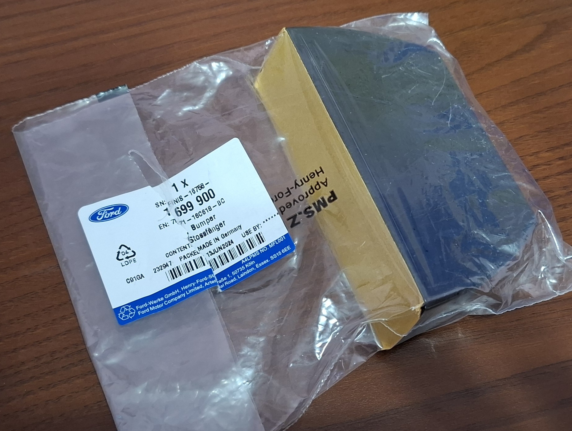

A trebuit sa caut din nou alta nuca pentru schimbatorul de viteze. De data asta am luat una universala, din aluminiu, neagra cu insertii rosii. La cealalta s-a largit filetul dupa aprox. 2 ani jumatate.
Am facut rost si de capacul ce acopera BCM-ul, pe original. 140 lei :D

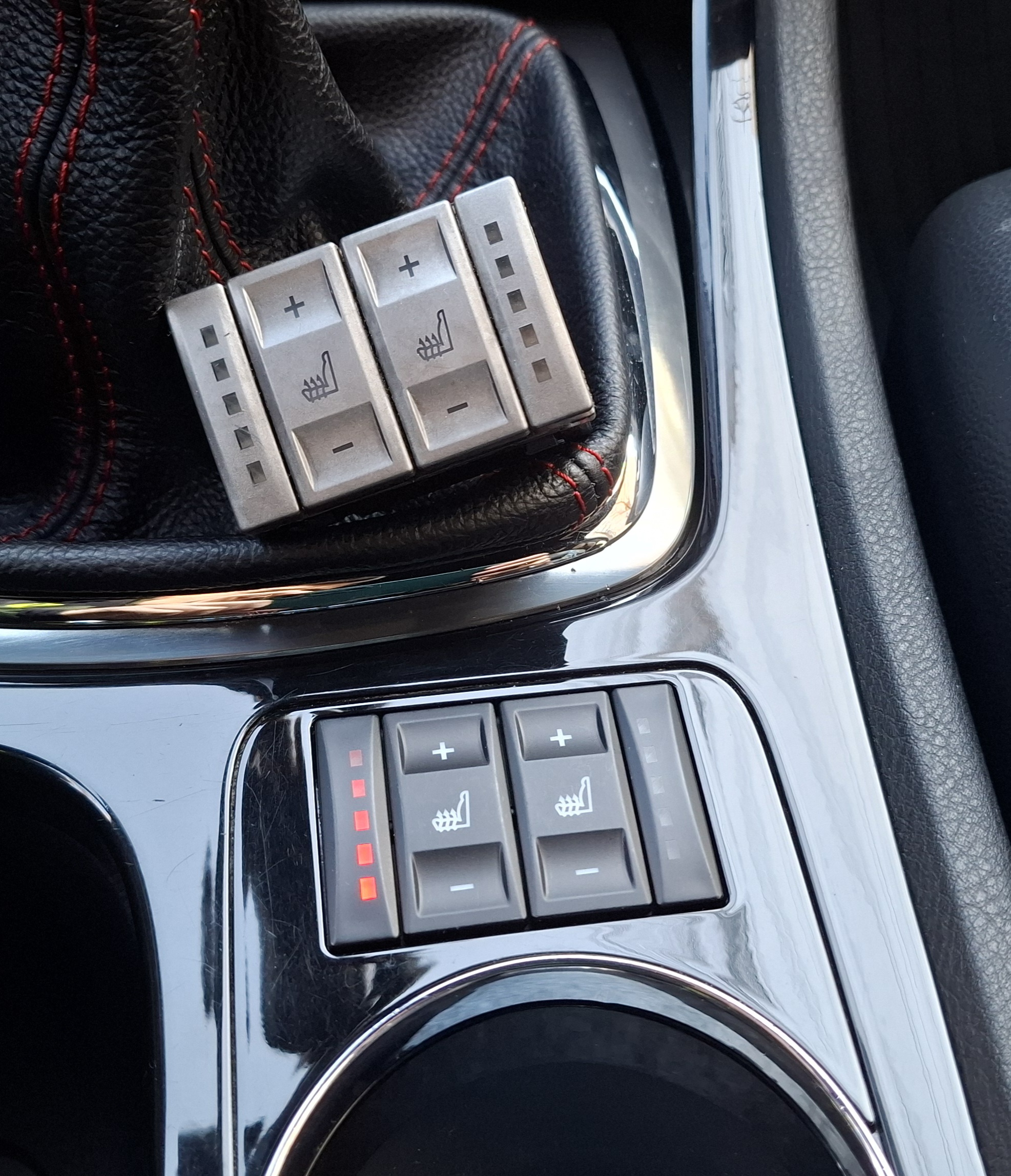

Mesajde Artanis94 » 17 Noi 2024, 14:05
ODO: 201.600 km
Mare lucru nu prea se mai intampla, masina e pornita maxim de vreo doua ori pe saptamana. Acum a inceput un greiere pe partea dreapta a bordului de cand a venit sezonul rece. Se aude ca si cum ai lasa o sticla in portiera, bocane ceva pe undeva. Am scos tot ce se putea scoate sa aflu de unde se aude, dar nu-mi dau seama. Am sa incerc sa scot si torpedoul, poate am noroc si gasesc acolo ce naiba ar putea face galagie.
In rest, o mai pornesc sa o mai misc cand si cand. Am luat anvelope de iarna Kormoran noi.

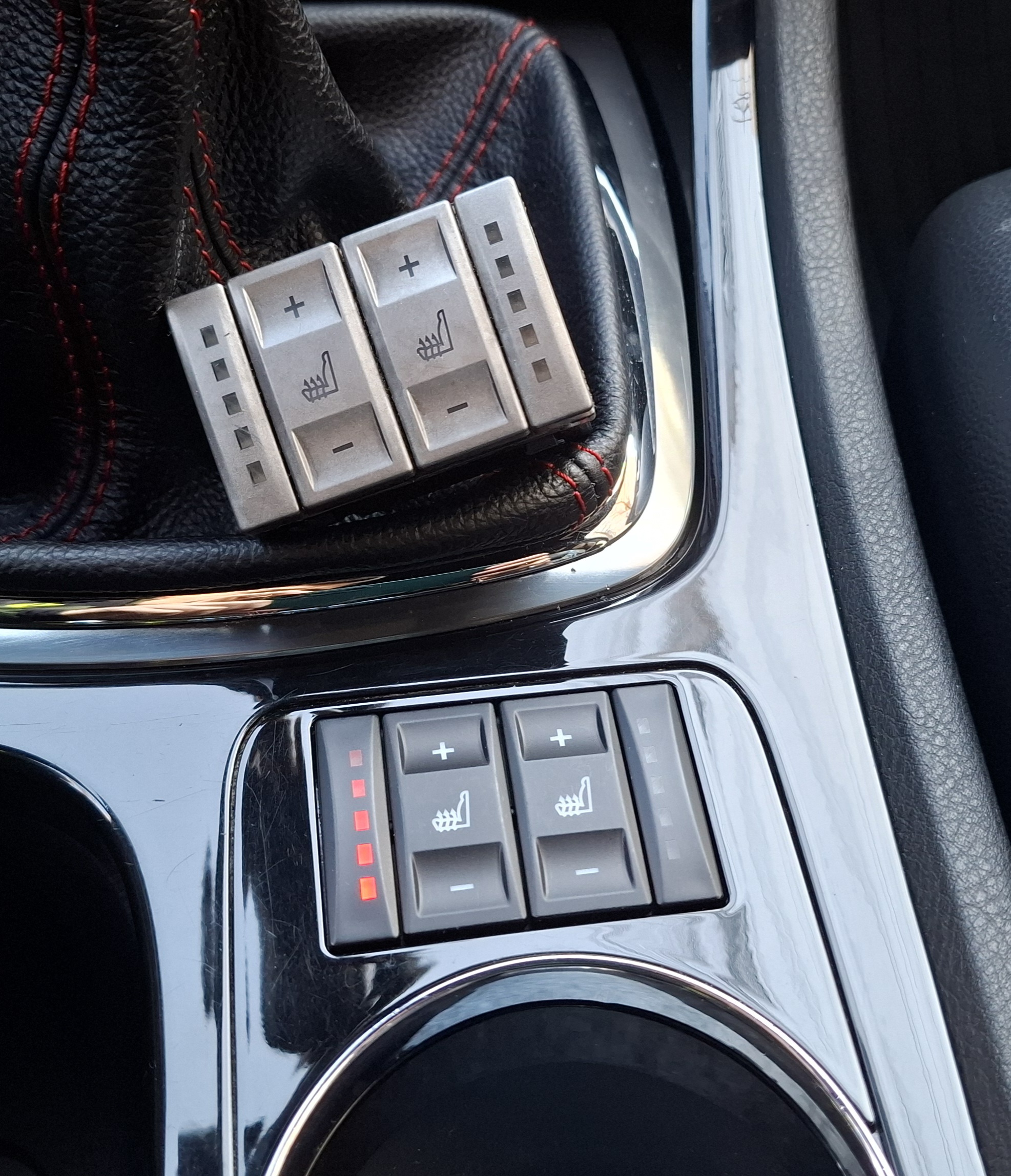

Am schimbat si butoanele de incalzire scaune cu unele pe negru :D

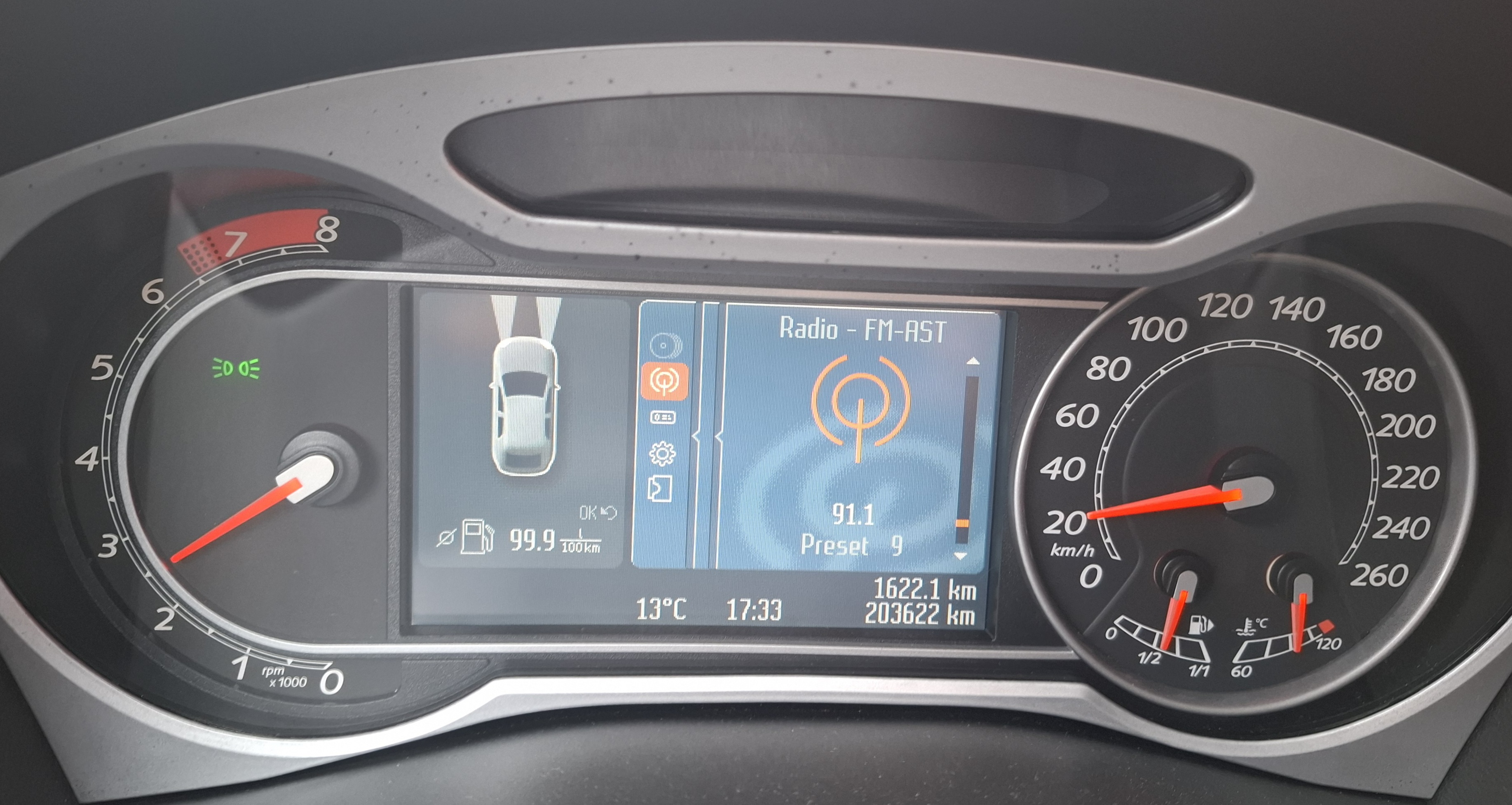

ODO 203.620 km
Ca tot n-am mai postat de mult, a trebuit sa se intample ceva.
1. A murit claxonul; probleme electrice. - 100 lei
2. Butonul de la portbagaj nu mai actiona deschiderea, mergea doar din cheie; tot probleme electrice. - 100 lei
3. Macaraua de la geamul stanga-spate s-a cerut si aceea schimbata. Am stat cu banda scoci lipita de geam pana am rezolvat. :)) - 250 lei
4. De plictiseala, am schimbat grila fata cu una de Ghia. Nu sunt fan crom pe masina, dar parca arata mai bine asa. - 100 lei
5. Am gasit si tamponul ce tine capota sa nu mai flambeze. - 200 lei m-a costat dracia asta, doar pe original se gaseste.
Am gasit o bara fata pe culoare, de Titanium S la dezmembrari, dar ei vor 1500 lei pe ea. E completa cu toate cele, exceptie senzori de parcare. Sper sa se potriveasca senzorii de pe bara standard pe cea sport. Le-am facut vreo 4 oferte de 1100-1200 lei, nu am primit nici un semn inapoi de la firma respectiva. Ii mai frec la icre in Aprilie. Eventual, ma duc sa o ridic personal daca sunt dispusi la negocieri. Mi se pare cam multicel 1500 lei o bara de Mondeo.

Am schimbat EGR si electrovalvele de langa, a disparut eroarea de eficienta slaba catalizator, dar ma astept sa reapara dintr-un moment in altul. Trebuie s-o plimb mai des si mai lung sa vad daca e rezolvata problema pe bune.
Farul dreapta trebuie si acela schimbat, a crapat motorasul de autoreglare si stau cu eroarea in bord. Cel mai probabil din cauza condensului. La ce preturi gasesc un far SH, fereasca Cel de Sus. Fara 1000 lei nu cred ca scap.
In rest, masina merge brici. Nu stiu daca e placebo (din nou), dar parca merge mai rotund motorul cu bateria noua. E si de capacitate mai mare, cred ca 68Ah sau 75, nu mai tin minte.
