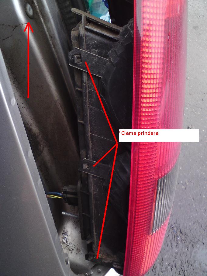

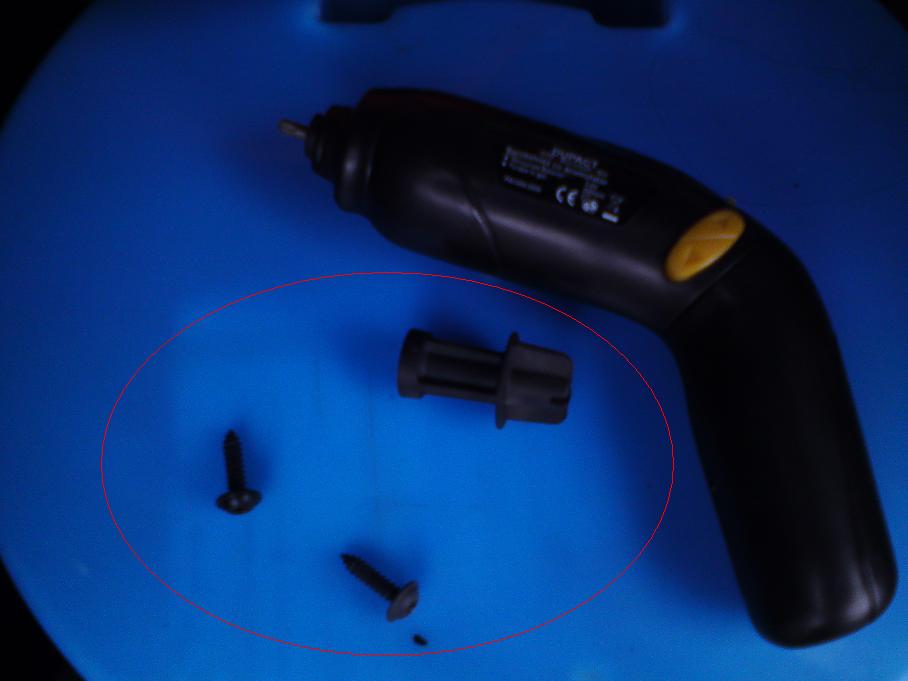

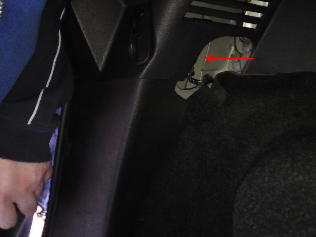

Hello dragilor! cum imi place mie sa depasesc autobuzele si sa stau in fata lor la urmatorul semafor pentru a-mi verifica luminile de pe spate, am vazut ca mi s-a ars becul de la stop-ul de frana de pe partea stanga. (astea mie mi se ard cam o data la 1 an, indiferent de marca, asa ca mai nou pun no name-uri la 1 leu, ca tot se ard.
Si fiindca aveam telefonul la mine, m-am gandit ca ar fi dragut sa fac si niste poze la toata operatiunea, ca poate mai sunt doritori de schimbat becuri si nu stiu pe unde sa le gaseasca.
Asadar,
1. Se desface piulita de plastic din interior, care are aripioare si se desface cu manuta. Aceasta piulita se afla langa carligul de ancorare bagaje, conform fotografiilor 1 si 2.
2. Se desfac cele 2 suruburi cu cap torx care apar in figura 3.
Singurele chestii desfacute trebuie sa arate ca in figura 4. (2 suruburi si o piulita fluture).
3. cu grija se misca blocul optic stanga-dreapta pana iese din lacas. Mai are un bolt care intra in caroserie in punctul din figura 5. stanga sus.
4. Acum sunt doua variante. 1. fie se deconecteaza firele (priza din figura 5) , fie se lucreaza direct pe masina.
5. Se desfac clemele care tin stopul efectiv legat de bucata unde sunt becurile prinse se cablurile legate (figura 5+6).
6. Se indeparteaza stopul si se poate ajunge cu usurinta la becuri, conform figurilor 7 si 8.
Nu uitati sa curatati foarte bine in momentul in care prindeti iarasi stopul, pentru a fi siguri ca se etanseizeaza perfect.
Am auzit ca mai sunt unii care au probleme cu apa in stopuri si mai mult ca sigur de aici provin problemele.
