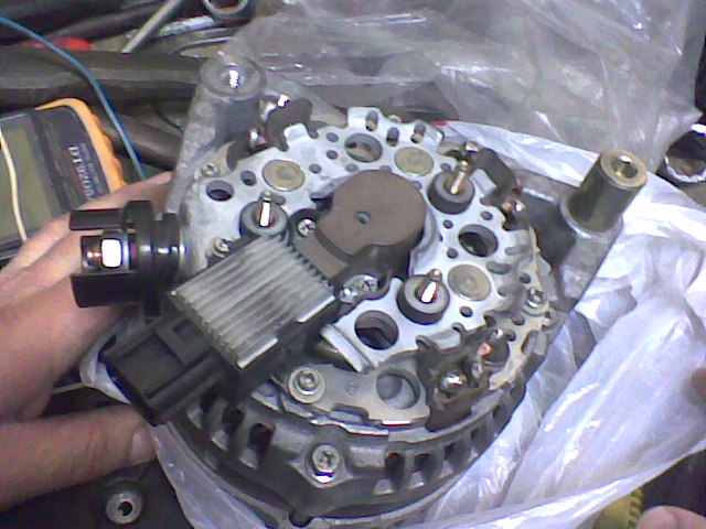

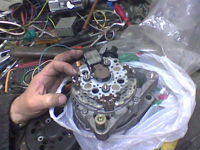

Mesajde laurentiu7 » 28 Ian 2009, 21:11
Mda..., prea era totul frumos , era si timpul sa apara ceva probleme.....
Plec spre casa intr-o seara , aveam pornite incalzirea in scaune ( ambele) dezaburirea si parbrizul ON , plus fireste , farurile . Dupa 2 minute de la plecare se aprinde beculetul de la baterie .Am zis ca e o siguranta arsa. Din pacate toate erau la locul lor . Vinovatul a fost gasit dupa demontarea altrenatorului , mai exact 2 diode arse .
Poze din timpul operatiei :
OFF: La atelierul care mi-a schimbat puntea de diode , i-am pus pe masa alternatorul , nici n-am apucat sa deschid gura , omul era familiar cu situatia
" Stiu Ford Focus ,puntea de diode , fac de astea 3 pe saptamana " :-S

Mesajde Sexyrat » 28 Ian 2009, 21:21
Ciudat. Teoretic daca are consum mai mare decat produce alternatorul ar trebuii sa consume din baterie, nu sa arda diodele. Inseamna ca alea chiar au o problema. Cat scrie pe alternator ca produce?

Mesajde laurentiu7 » 30 Ian 2009, 20:58
Microcat-ul arata 2 tipuri pt motorul meu , de 120A si 150A .Chiar daca era cel de 120A , tot nu trebuia sa se intample asa ceva . Inainte de problema asta , am masurat de curiozitate incararea . Cu aceiasi consumatori (incalzire scaune + dezaburirea si parbrizul ON + farurile) scade de la 14,2 ( fara consumatori ) la 12.2-12.5 . Cea mai mare sugativa este parbrizul , cu toti consumatorii de mai sus dar cu cu el deconectat este 13.4-13.6 .
OFF : By default , pe alternator diodele sunt conectate prin punti de cupru sudate prin inalta frecenta .Cum tehnologia asta nu prea e acesibila la noi , s-a folosit cositor ( cu Pb ). Credeti ca ar putea apare probleme ?

Mesajde Sexyrat » 31 Ian 2009, 10:58
Da. Nu se puteau monta prin strangere mecanica? Adica pui un fir si strangi o piulita pe el.

Mesajde laurentiu7 » 01 Feb 2009, 19:19
nope
