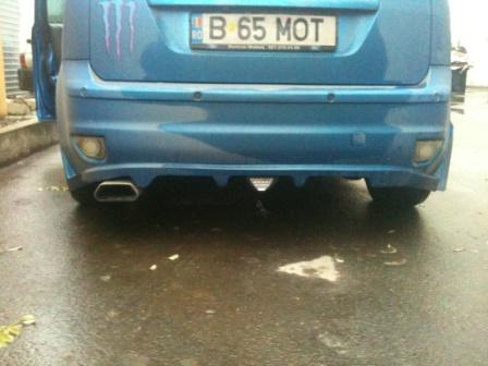

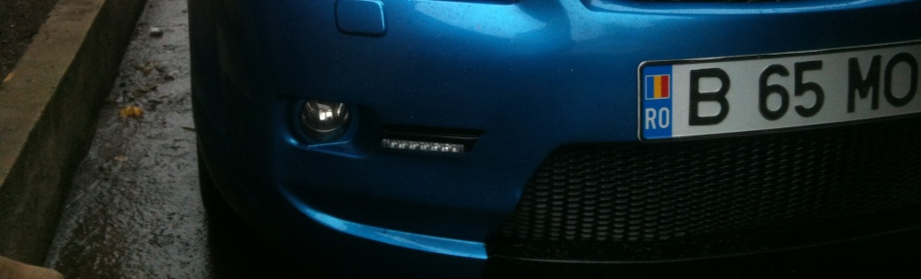

Multumesc frumos, ma bucur ca va place, are stabilitate mai buna cu jantele pe 18, dar trage putin mai greu, urmeaza evacuare dubla si suspensia coilever, dar sa vina caldura. De cand nu am mai postat am montat lampi marsarier pe ambele parti si am pus un stop de ceata pe mijloc.

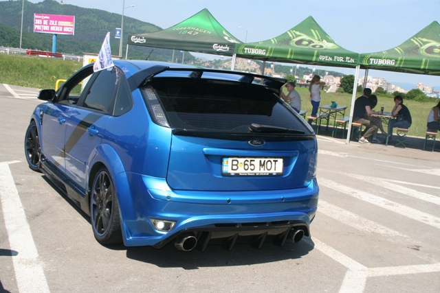

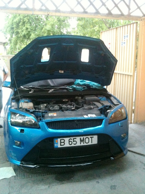

Saptamina viitoare sper sa fie gata, bara fata e aproape gata si intra la vopsit sambata impreuna cu cea de pe spate, azi am scos tobele intermediare si am sudat toba finala RS. Miine ma duc sa tai capota si sa pun venturile de RS. Pragurile le-am dat jos ca sa pot intra in garajul baiatului care a sudat toba, azi le pun inapoi. Sper sa iasa bine si sa se prezinte cum trebuie la ZCF.

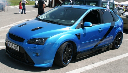

De unde ai luat aerisirile de pe capota?
Poti sa pui poze mai de aproape si eventual cu spatele capotei?
Adrian_Rujan
Mesaje: 1841
VIN: WFO4XXWPD47MO2250
Re: Un alt ff2 HB -2007
Mesajde Mircea » 02 Iul 2012, 15:50
Venturile le-am luat de pe ebay. Eu le-am luat la licitatie, nu-ti pot da un pret.
O sa fac poza mai apropiata.
Mircea
Mesaje: 1393
VIN: WF05XXGCD56GXXXXX
Mesajde Adrian_Rujan » 02 Iul 2012, 20:39
Ma bate si pe mine gandul sa pun asa ceva insa mie frica sa nu ajunga apa la motor.
Adrian_Rujan
Mesaje: 1841
Mesajde Mircea » 02 Iul 2012, 21:00
Exista varianta originala forte scumpa sau poti comanda pe eBay varianta fake nedecupata. Astfel nu mai intra apa in compartimentul motor dar o sa faca putin zgomot la viteza mai mare. Ale mele sunt decupate si nu am avut probleme pina acum. Sau poti pune sub capota o tabla care sa dirijeze apa spre radiator.
Mircea
Mesaje: 1393
Mesajde Adrian_Rujan » 02 Iul 2012, 22:02
Varianta fake pica din prima.Ma interesa in special sa racesc mai bine aerul din compartimentul motor insa mie greu sa cred ca la o viteza de peste 5o km/h pe ploaie...apa nu intra la motor.
Adrian_Rujan
Mesaje: 1841
Mesajde Mircea » 02 Iul 2012, 22:14
La viteza de peste 50km/h sigur nu intra, problema se pune cand stai pe loc sau mergi incet, gurile de aerisire au directie dinspre motor spre inafara. La viteza nu patrunde aerul cu forta si este absorbit din motor.
