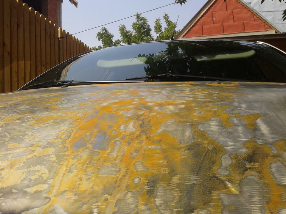

Re: Focoasa mea .
Mesajde gabau » 25 Aug 2013, 23:04

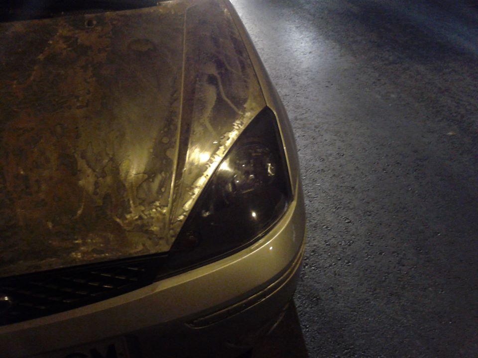

Deocamdata nu este complet ruginita ... astept sa vad in timp , daca e mai bag odata flexu pe ea:)

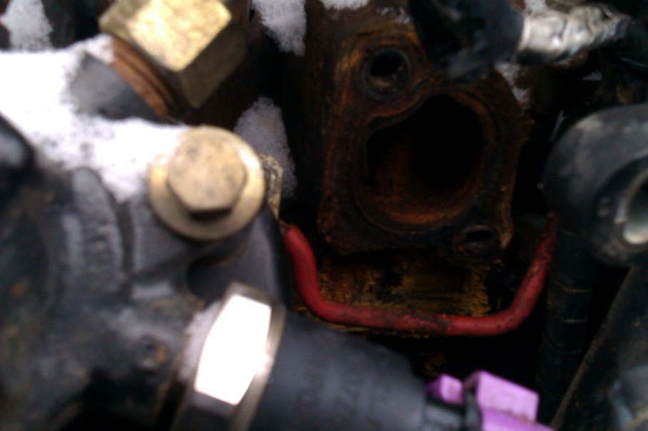

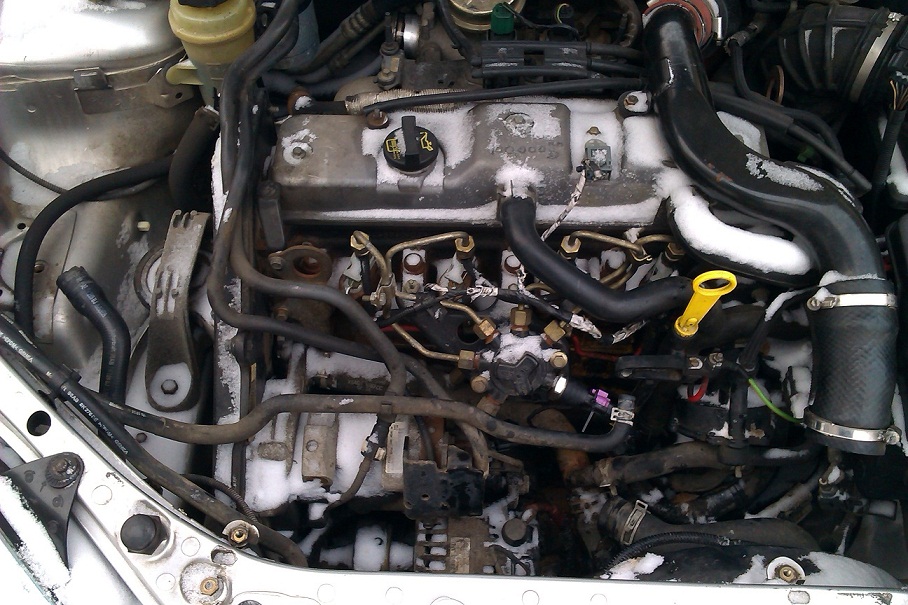

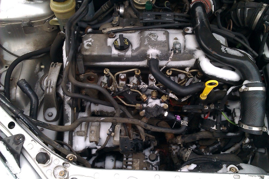

A venit geru , au venit si câteva probleme :))
Macara parte șofer rupta , momentan am fixat geamu cu o bucata de lemn , urmând in vara sa cumpar de la dezmembrări alta .
In vasul de antigel am avut apa , da apa :-O deoarece pierd antigel pe la termostat si am zis sa merg cu apa o perioada de timp dar cum geru a venit a si inghetat ( ma mir :)) )am turnat apa fiarta si intrun final i-am dat drumu la toata apa zic eu . Azi am bagat din nou apa fiarta si au intrat doar 3 l , in vas si in radiator , am dat o tura cu masina , sa incalzit la 90 grade dar nivelu din vas a ramas acelasi .. Intrebare -> am dop de gheata pe undeva , blocu motor este inghetat sau care`i treaba .. Cand am dat din nou drumu la apa in loc sa fie cat de cat calda era rece zloi :-S ...Acum astept sa vina cladura cand o veni si sa vad ce si cum ......

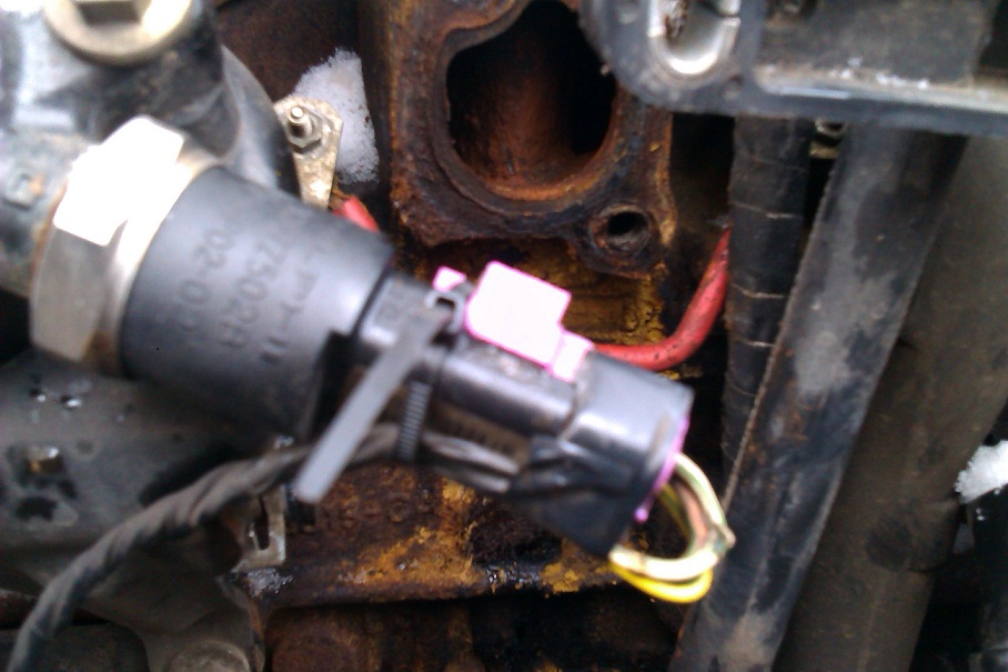

Re: Focoasa mea .
Mesajde gabau » 30 Ian 2014, 14:53

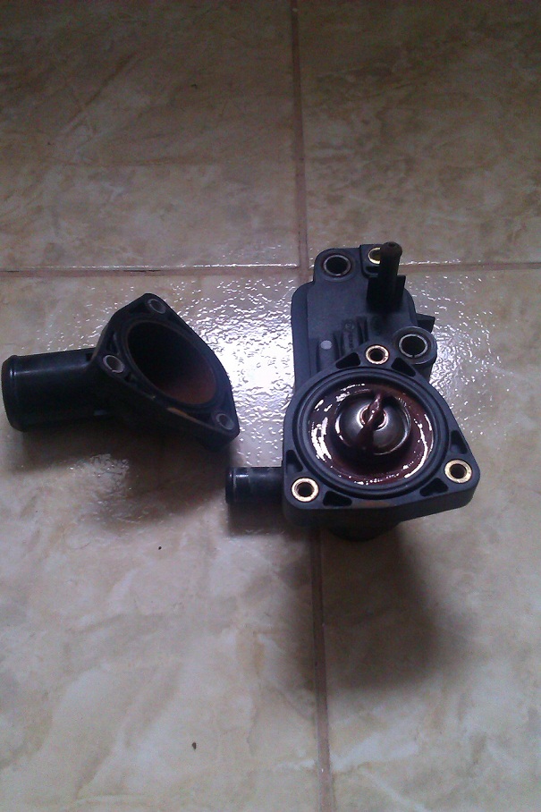

Daca tot nu am cum sa plec cu masina din cauza dopului de gheata format undeva pe instalatie , am decis sa desfac carcasa termostat pentru ai schimba garnitura , sa nu mai am pierderi de antigel , tot odata o sa cumpar si alt termostat . Daca tot am fost nevoit sa dau intercooleru jos am zis sa-l iau in casa si sa-i aplic o curatate , la fel si vasului de antigel in care nu mai vedem nivelu lichidului .

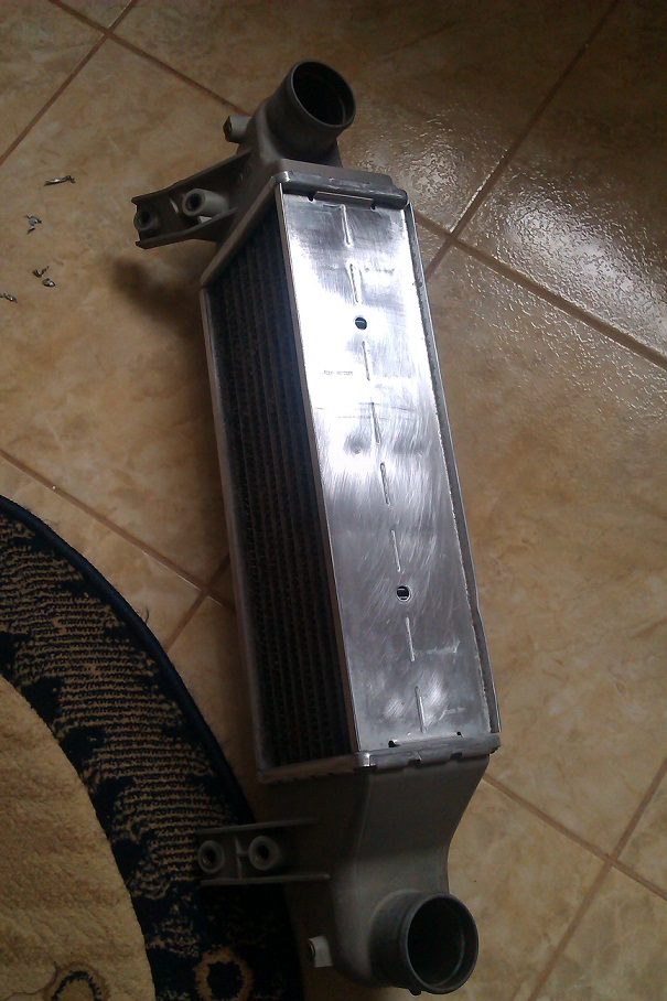

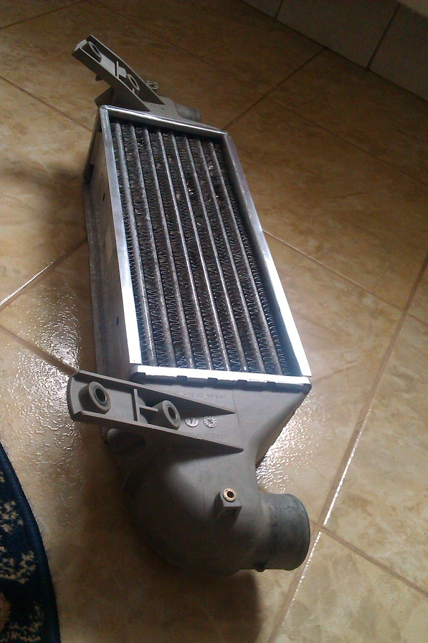

Mesajde gabau » 31 Ian 2014, 15:44
Am apucat sa curat carcasa termostat și am dat comanda și de garnitura , termostatu în sine este bun , închide -deschide fără nici un fel de problema .

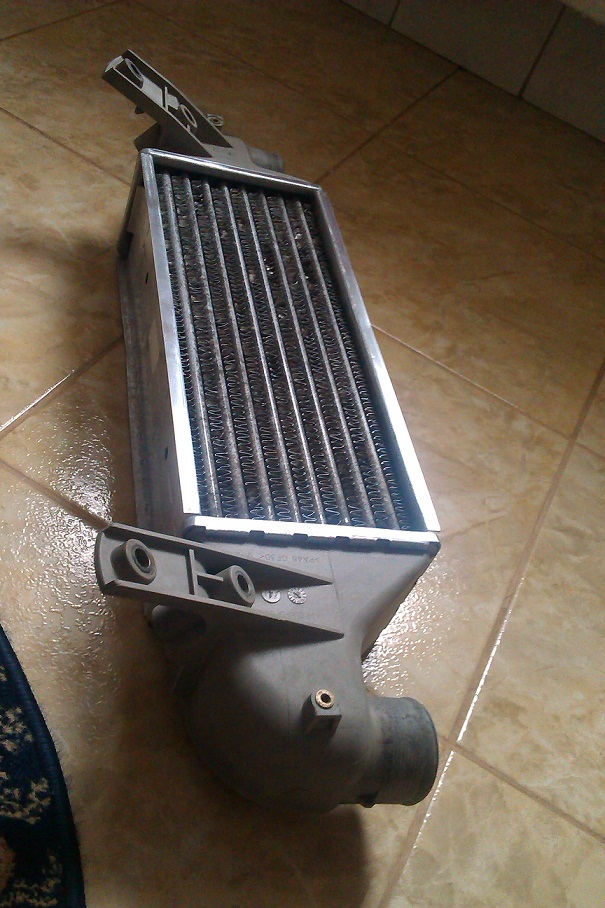

Tot odată am curățat intercooleru interior/exterior și i-am aplicat și un polish la suprafața :)

Mesajde Mircea-Si » 02 Feb 2014, 18:27
Nu te mai prosti cu apa in motor, antigelul nu are rol numai de racire si sa nu inghete, are si rol de ungere. Apa iti poate infunda anumite canale de pe traseul de racire al blocului motor din cauza depunerilor de calcar si o sa te miri de ce creste temperatura vara. Ai noroc ca n-a crapat blocul motor, ca deh apa isi mareste volumul cand ingheata..

Mesajde gabau » 02 Feb 2014, 20:55
Am avut noroc cu blocu motor deoarece am dat drumu la apa, la timp.. ca sa zic asa , dar tot a facut dop de gheata pe undeva . Maine montez totu` la loc , am luat si antigel ..sper sa nu mai am pierderi de antigel .

Am schimbat si garnitura am montat totu la loc , nu mai curge pic de antigel . Intre timp am mai schimbat distributia , curea accesori , ulei , filtru ulei , filtru aer . Urmeaza filtru motorina , polen + bucsaraie , pivoti , capete si ce o mai fi de schimbat :-S.

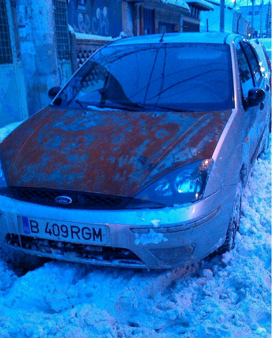

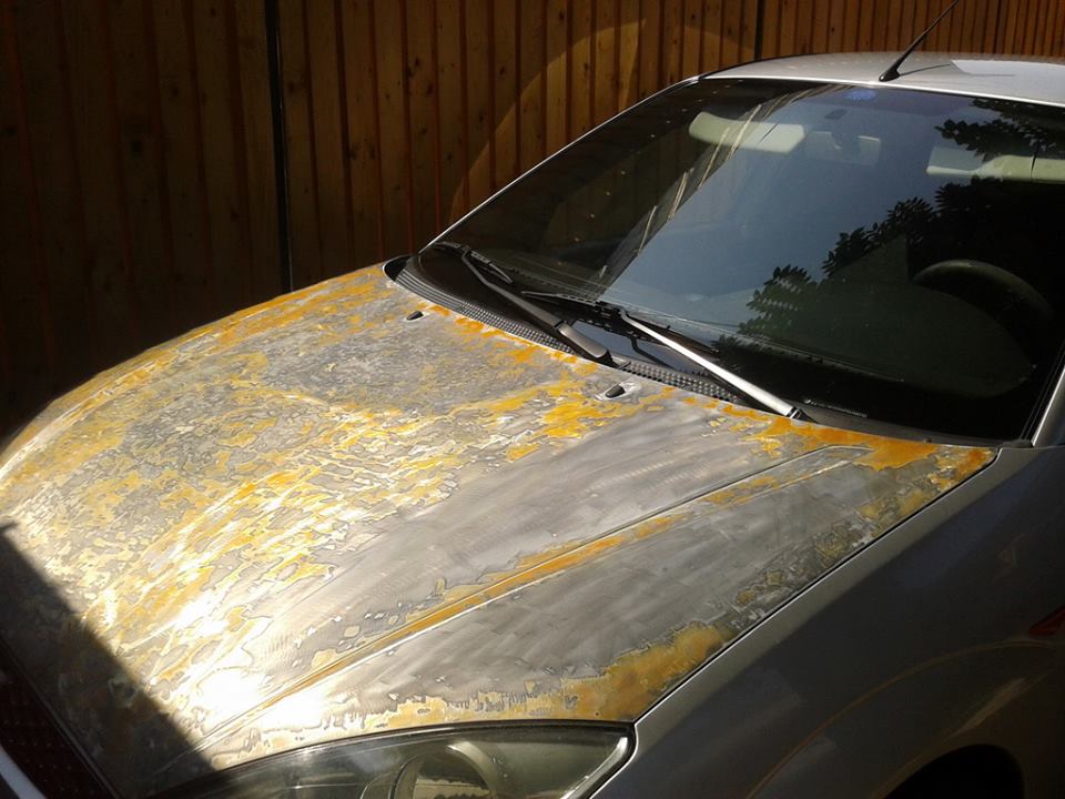

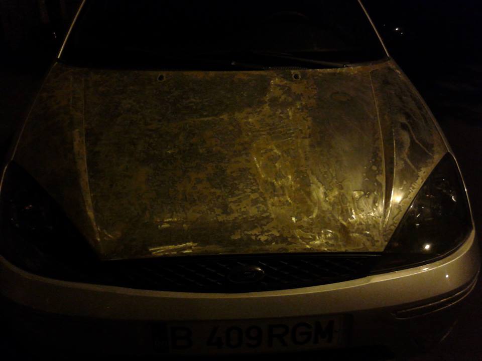

Capota am facut-o Rat Style , urmeaza sa o dau cu lac si cam aia e :)

Re: Focoasa mea .
Mesajde B0gd4n_r » 16 Mar 2014, 15:06
Mda, in ce hal s-a ajuns cu moda asta la masini.
Nu stiu insa cum o sa stea lacul peste rugina...
In locul tau, daca tot as fi vrut sa modific ceva, as fi facut capota si plafonul negre... dar fiecare cu gusturile lui...
Cum zice si alexandrusavu... dar poate tu o vezi intr-un fel pozitiv... asta conteaza cel mai mult pana la urma... dar mie sincer imi cam displace masina care mi-ai dat-o ca exemplu...

Mesajde gabau » 16 Mar 2014, 15:11
"Moda" este de mult timp , dar pe alte meleaguri . Lacul o sa stea fără problema și o sa se vadă altfel . Doar ști vorba aia " gusturile nu se discuta " :D . Mie unu îmi place cum a ieșit . Plafonu si rama ușilor or sa fie negre ( cred ca o sa dea bine având în vedere ca am folii pe geamuri .

Mesajde B0gd4n_r » 16 Mar 2014, 15:23
Da, stiu ca gusturile nu se discuta, si sunt de aceeasi parere, ti-am si zis....
$1 scrie:$2ar poate tu o vezi intr-un fel pozitiv... asta conteaza cel mai mult pana la urma...
Dar personal, nu mi-as face asa ceva pe masina nici daca as primi bani :)
Sunt curios cum o sa arate rezultatul final, poate live arata mai bine decat in poze, dar nici cu a doua poza nu m-ai convins ca ar arata prea bine :)

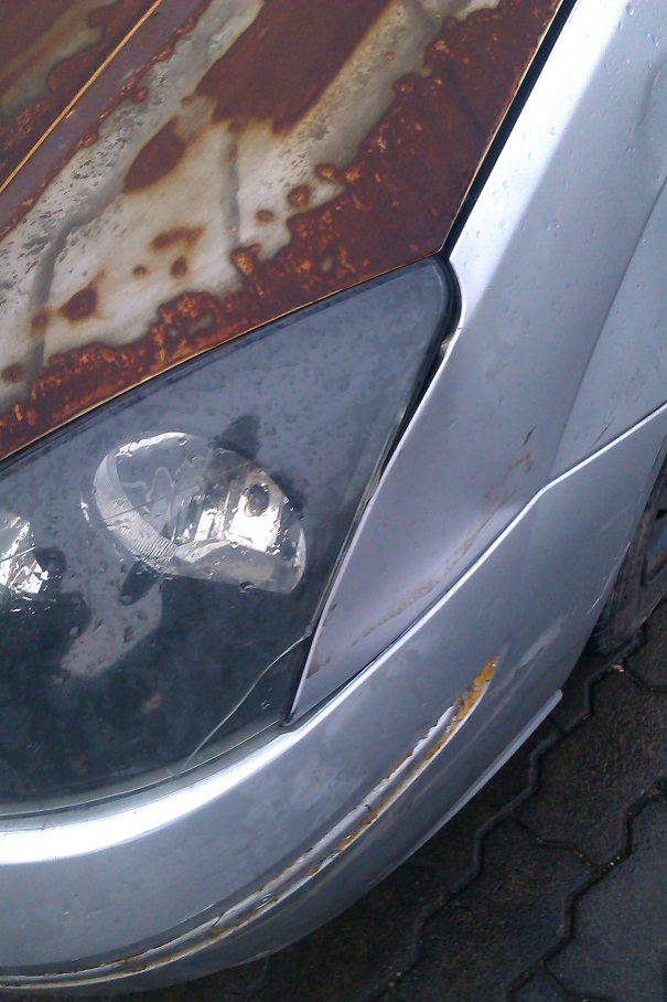

Re: Focoasa mea .
Mesajde gabau » 29 Mar 2014, 20:38

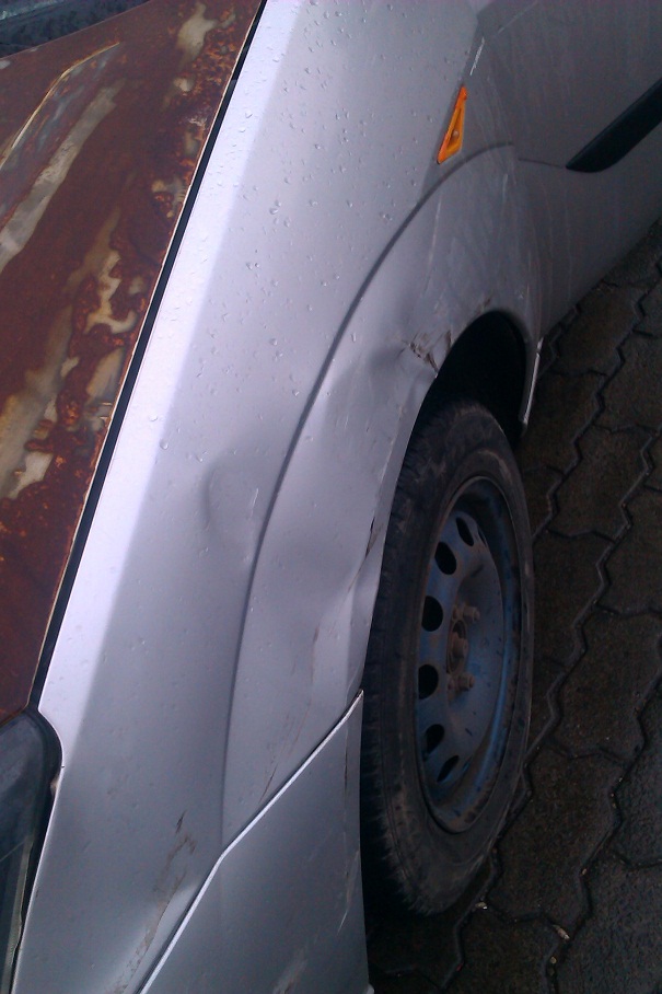

Am amânat un pic treburile deoarece un 3:-O nu ma văzut în trafic :)))
Dauna : bara , far , aripa, lucas :( Sa vad ce rezolv luni la constatare .

Am fost la constatare , bataie mare de cap si acolo . Te treci pe lista si astepti sa iti vina randul . la 7:30 am fost acolo iar la 11:30 mi-a venit randul . Sa uitat constatatoru pe amiabila , pe copii ..etc dupa care a facut poze la masini iar mie mi-a dat bara de revopsit , far inlocuit , lucas inlocuit , aripa inlocuit , capac oglinda si usa revopsit . Am cerut REGIE PROPRIE dar a zis ca nu poate sa-mi zica el cati bani o sa primesc . Sunt curios ce suma de bani o sa primesc si cand o sa intre in cont aceea suma . :-S
