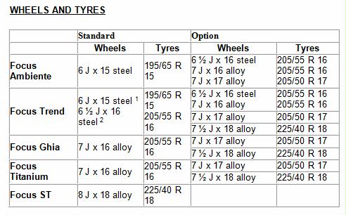

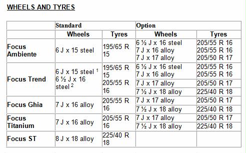

Mai aproape de adevar este 7/ET48 pentru ca la focus ET=52.5.
- ET 52.5 = adancimea de comprimare sau offset (distanta dintre mijlocul jantei si flansa interioara a jantei). Se masoara in mm.
Cu cat ET-ul este mai mic janta iese mai in afara.

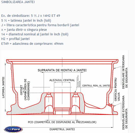

Uite si un exemplu de simbolizare a jantei. Nu este pentru focus, dar te ajuta sa intelegi simbolizarea:

Deci sunt mai bune jantele mai late (7 / ET 48). Nu prea inteleg de ce iese mai in afara janta mai ingusta fata de cea lata :D

Offset-ul fiind mai mic, inseamna ca distanta de la fata exterioara a jantei pana la fata interioara care se aseaza pe butuc creste. Butucul fiind fix rezulta ca janta iese mai in afara. :)
Nu stiu cat de inteligibil am fost, dar cam asta e explicatia :D .

Matematic am inteles... tehnic nu ineleg de ce o janta mai lata are offset-ul mai mic.

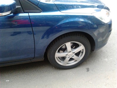

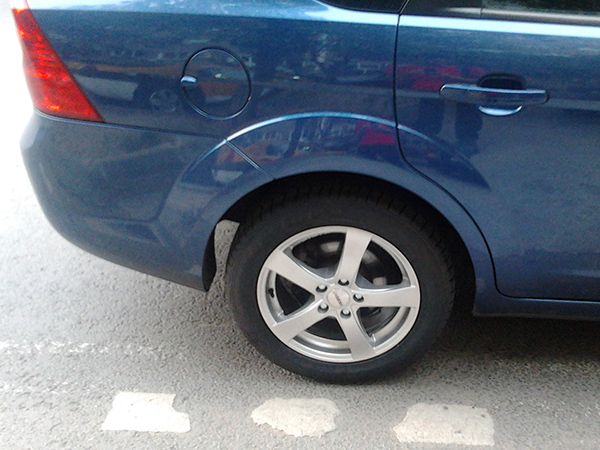

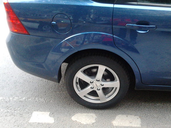

Am pus poze cu rotile :) Sunt multumit de ele: este mult mai "sharp" directia, inclusiv pe ploaie. Jantele au cam multi plumbi din pacate dar poate la o reechilibrare va fi mai ok.

Arata bine jantele! ;) Pe cat sunt? Pe 16"?

16" da.

arata bine si imi plac pt ca sunt simple fara brizbrizuri, acum o culuare pe etriere, si folie pe geamuri
