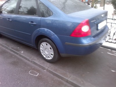

17 Ian 2013, 09:30
oficial, conduc o sorcova; este diferenta de culoare intre bara spate si aripa/usa

Intotdeauna va fi diferenta mica intre bare si restul caroseriei. Chiar si din fabrica se vede, in anumite conditii de luminozitate.
Re: Ford Focus mk2 2007 - upgrade
17 Ian 2013, 11:13
Din fabrica sa fie vorba doar de cum cade lumina pe ele, ca nuanta e identica, ceea ce nu e valabil in cazul de fata :(

E evident, sau vezi doar tu? Poti incerca un polish. Era oarecum de asteptat, fiind diferenta de "uzura" a zonelor vopsite. Plus ca lacul dat in service nu va fi niciodata precum cel din fabrica.
Sper doar sa ramana asta singura problema cat o mai tii.
17 Ian 2013, 18:52
Posibil sa nu se vada decat daca stii sau te uiti atent, altfel sa zici ca e doar o iluzie optica, insa in ziua de azi orice nuanta de vopsea poate fi reprodusa, insa sunt putini care o fac.
Iar polish'ul in cazul asta nu ajuta
