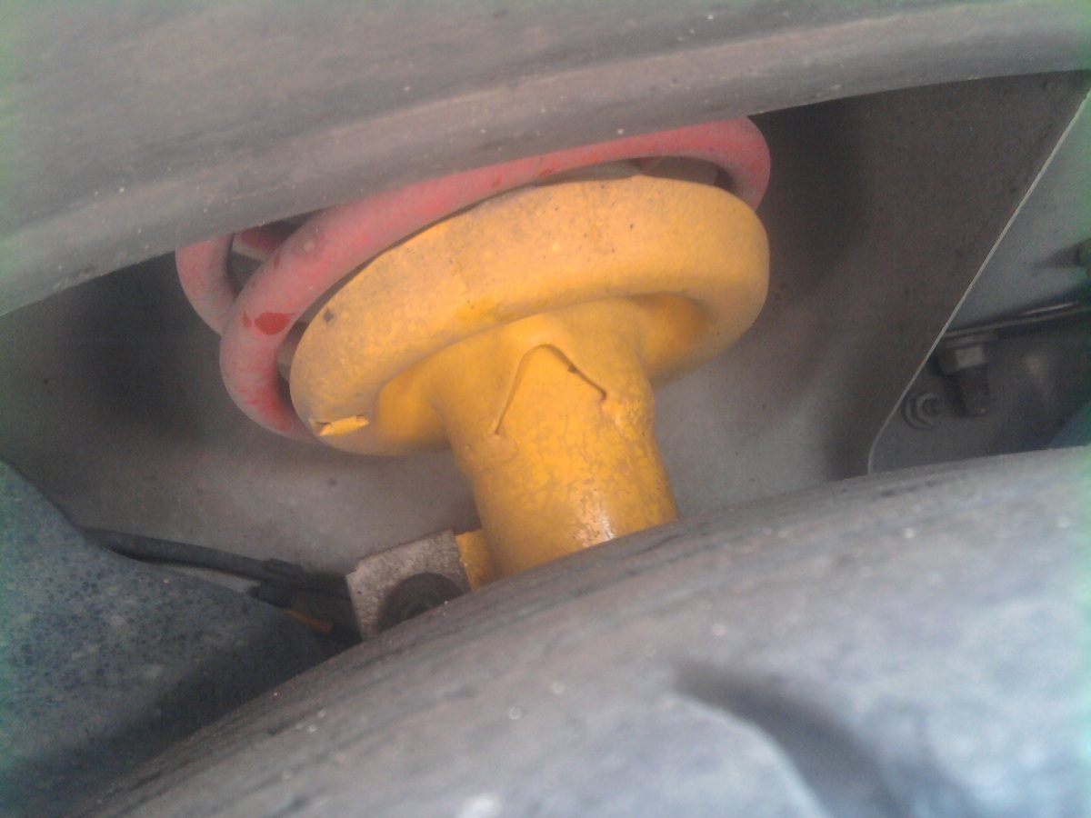

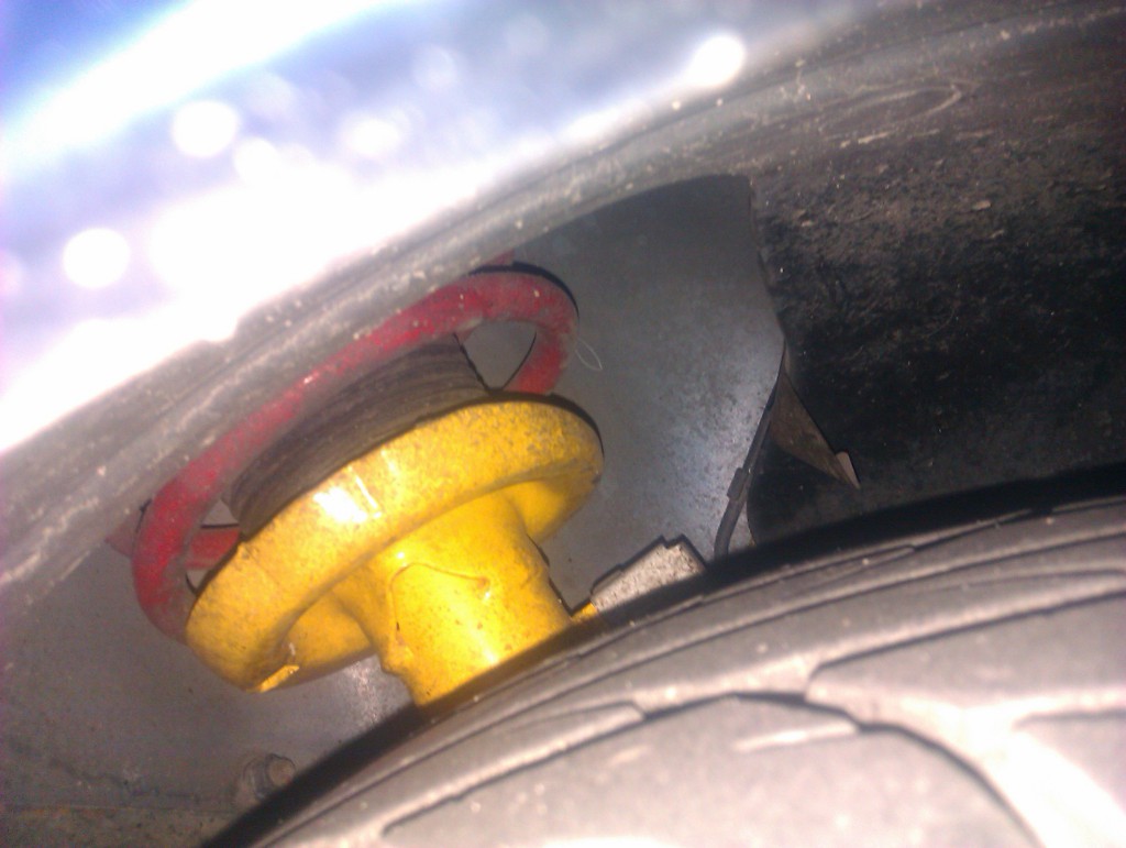

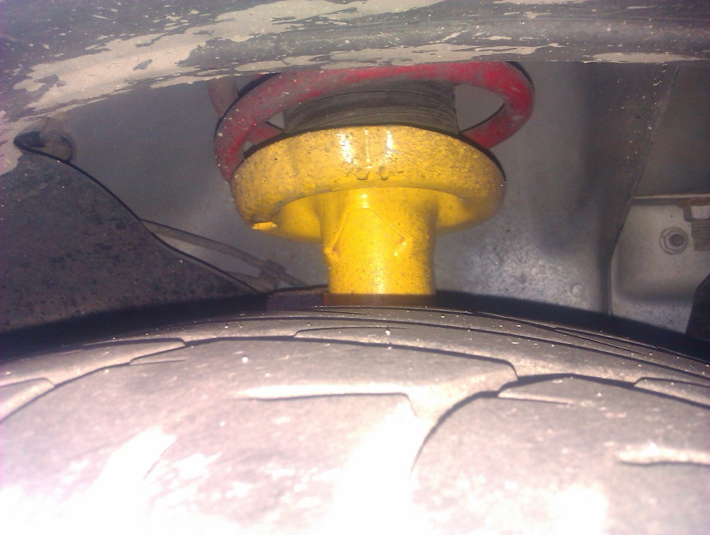

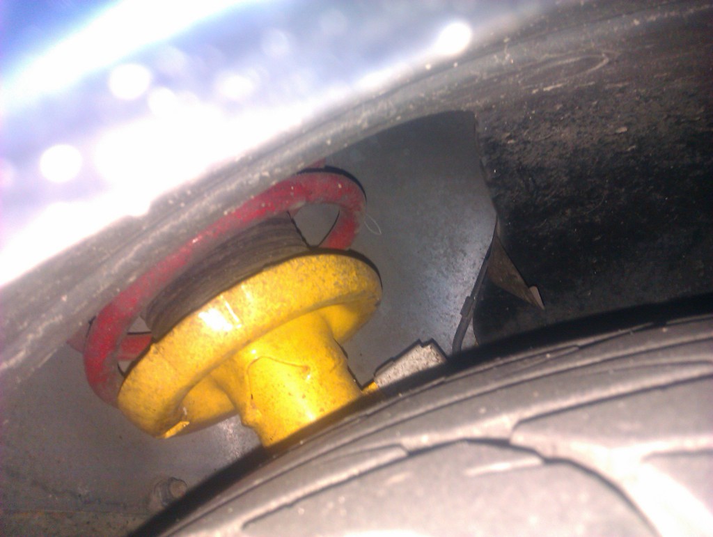

da si mie imi scartaie cand plec de pe loc si etc... ideea e ca bate arcu in oala de la amortizoar.. am atasat poza cu partea dreapta, pe partea stanga e si mai lasata, in sensu ca o spira de la arc se duce dupa oala ceea ce nu e bine.. acceasi treaba o ai si tu ?

nu. la mine is ok

addy ms mult.. cred ca a pus ala invers arcurile. avem acelasi kit si mie imi vine ca fundu ( sa nu zic alt cuvant )

addy am masurat tot 58cm am si eu din pamant pana in aripa.. tot 195/50/R15 am, trebuie sa scot arcurile ca e clara treaba, nu ma mai duc la nici un mecanic trebuie sa imi iau o presa de arcuri si o rezolvam, inca odata multumesc pentru poze

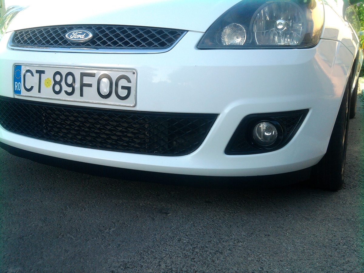

Mesajde slickoly » 30 Aug 2012, 22:14
Update..
vopsit ornament proiectoare, prelungire bara negru lucios si grila bara perforata si vopsita negru lucios
diferenta de culoare intre negru de plastic si negru vopsit se vede clar intre grile
xxl_cm ai perfecta dreptate, o lupa bate mereu dar nu stiu acum daca tu ti-ai luat faruri cu lupa sau ai pus lupe pe farul normal.. mie imi place mult farul normal daca e sa pun lupe nu cred ca ar arata prea bine avand in vedere cum ai zis si tu ca e destul de mare

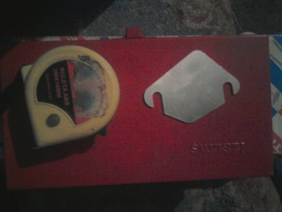

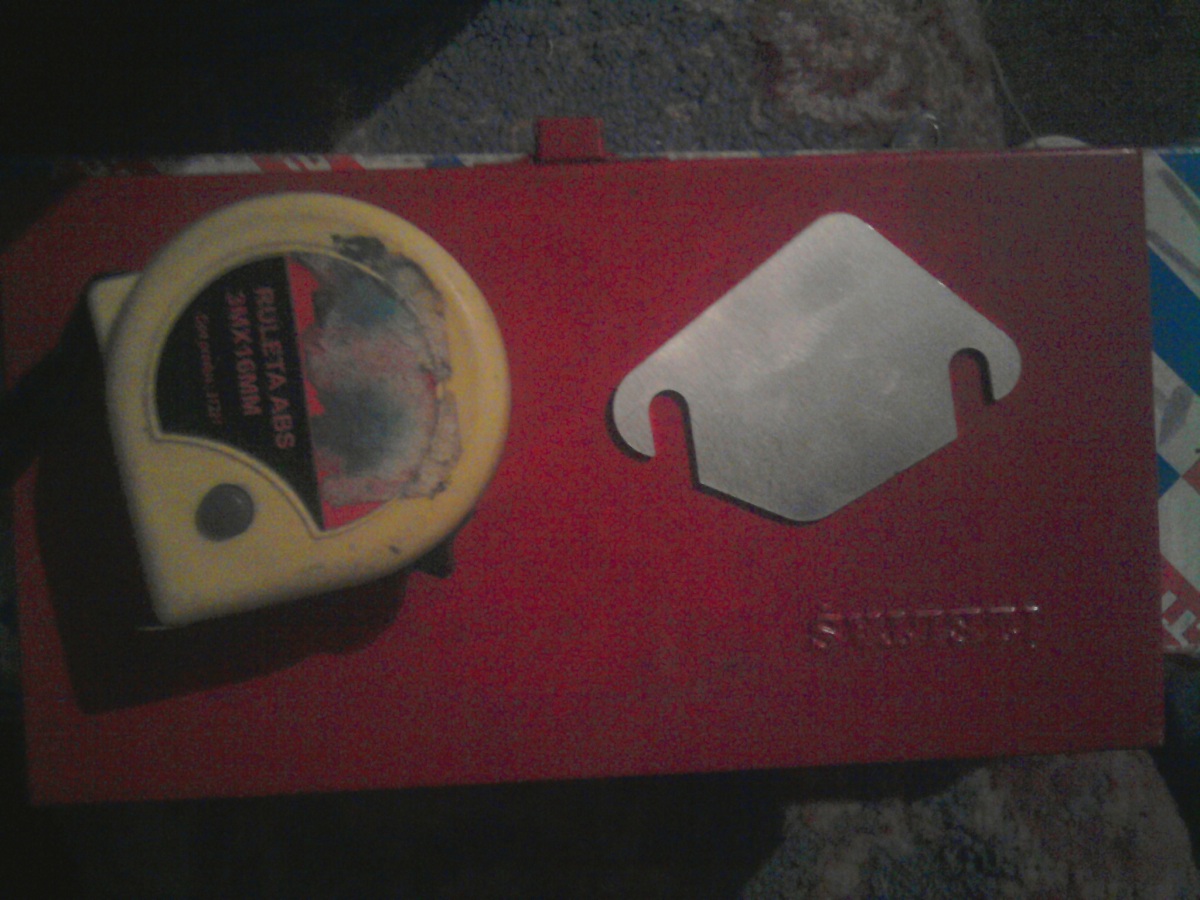

Mesajde slickoly » 03 Sep 2012, 21:02
update..
placa blocat egr din aluminiu grosime cam cat o moneda

Mesajde xxl_cm » 03 Sep 2012, 22:08
poti sa dai mai multe detalii unde blochezi EGR-ul si eventual cateva poze?
nu am acelasi model de motor, dar macar e un punct de plecare.

Mesajde slickoly » 03 Sep 2012, 22:31
eu unul stiu ca egr-ul de pe 1.6 tdci e identic cu 1.4 tdci ..el se va monta intre blocul motorului si partea mecanica a egr-ului, o sa fac poze evident :)

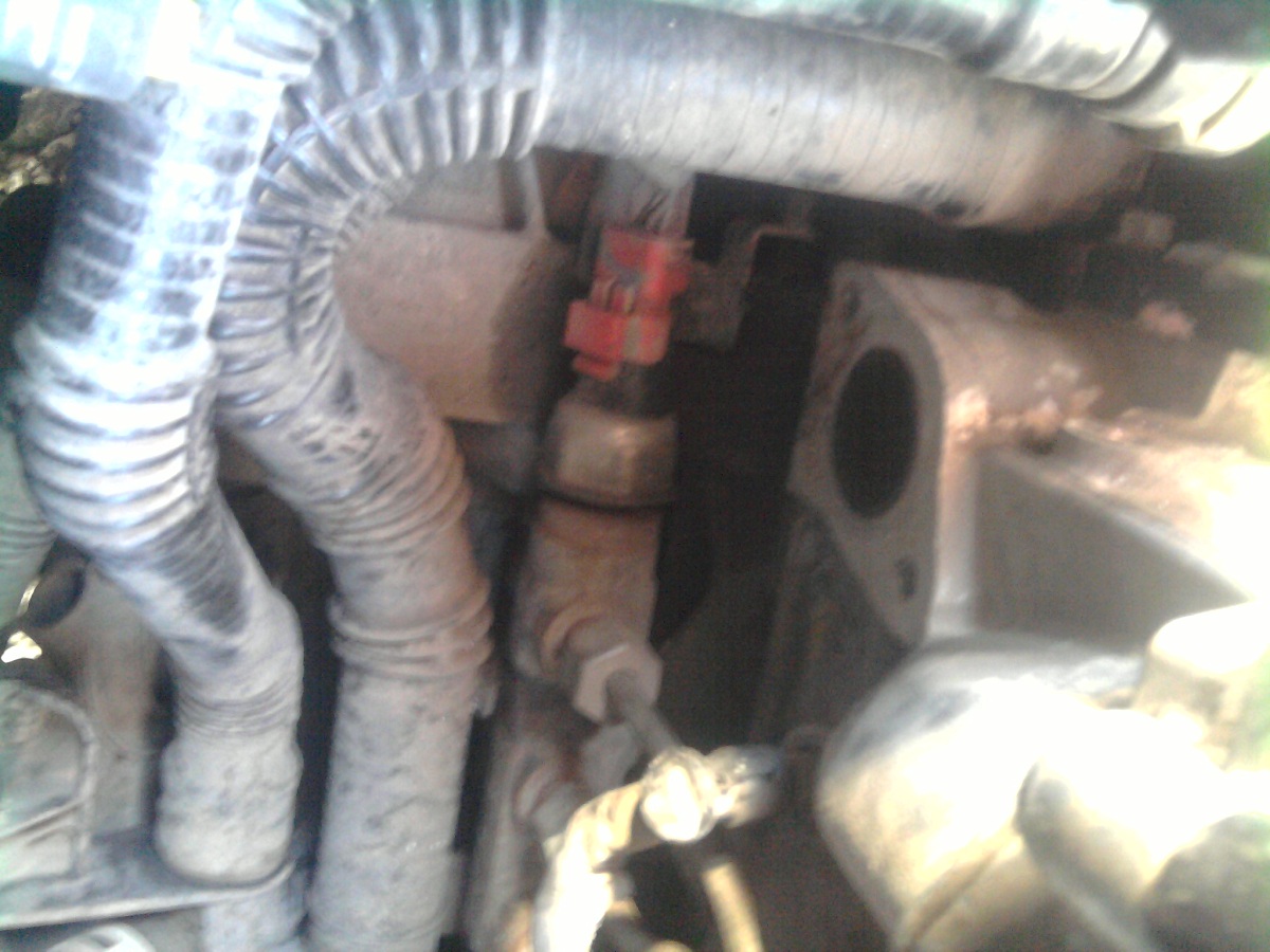

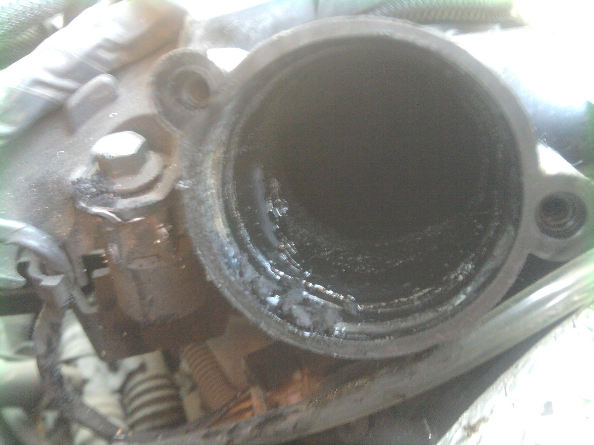

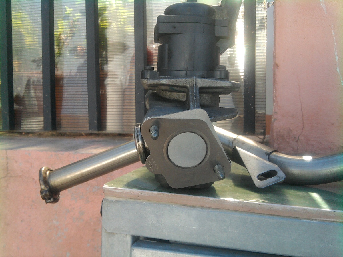

Mesajde slickoly » 05 Sep 2012, 12:28
update..
am montat placa ptr egr , masina se tureaza mai repede, egr-ul sincer nu era prea rau doar au fost depuneri mari la intrarea in admisie atat, m-am cam mirat sincer 140.000km si arata asa, nice ,
placa se monta invers si venea exact ca si garnitura doar ca era foarte incomod de montat

Mesajde addy2002 » 05 Sep 2012, 18:45
ai avut probleme cu egr-ul sau doar ai vrut tu sa-l obturezi?

Re: Fiesta 1.6 tdci
Mesajde slickoly » 06 Sep 2012, 08:08
nu pot sa zic ca am avut, mai mult am vrut eu sa fac asta

Mesajde patea_c » 07 Sep 2012, 21:44
impresii...diferente? totusi ma gandesc pe ceva zeci de miii de km ar fii probleme dak lam obtura?? tinand cont k e admisia akolo kam nasol dak trage aer fals..

Re: Fiesta 1.6 tdci
Mesajde slickoly » 08 Sep 2012, 08:43
de tras aer fals nu are cu sa traga iti grantez eu asta, fiind aluminiu pe el cand il presezi isi i-a putin forma + ca daca trage aer fals se aude avand in vedere ca este vorba de evacuare
vazand ce era in admisie eu unul zic ca am facut un bine motorului
urmeaza peste 5000km sa ii fac tratament total ( o sa optez pentru un tratament complet de motor de la liqui moly- engine flush, aditiv curatare supape si aditiv injectoare + ului tot de la ei ) ca sa stau eu impacat ca scap de toate depunerile :)
