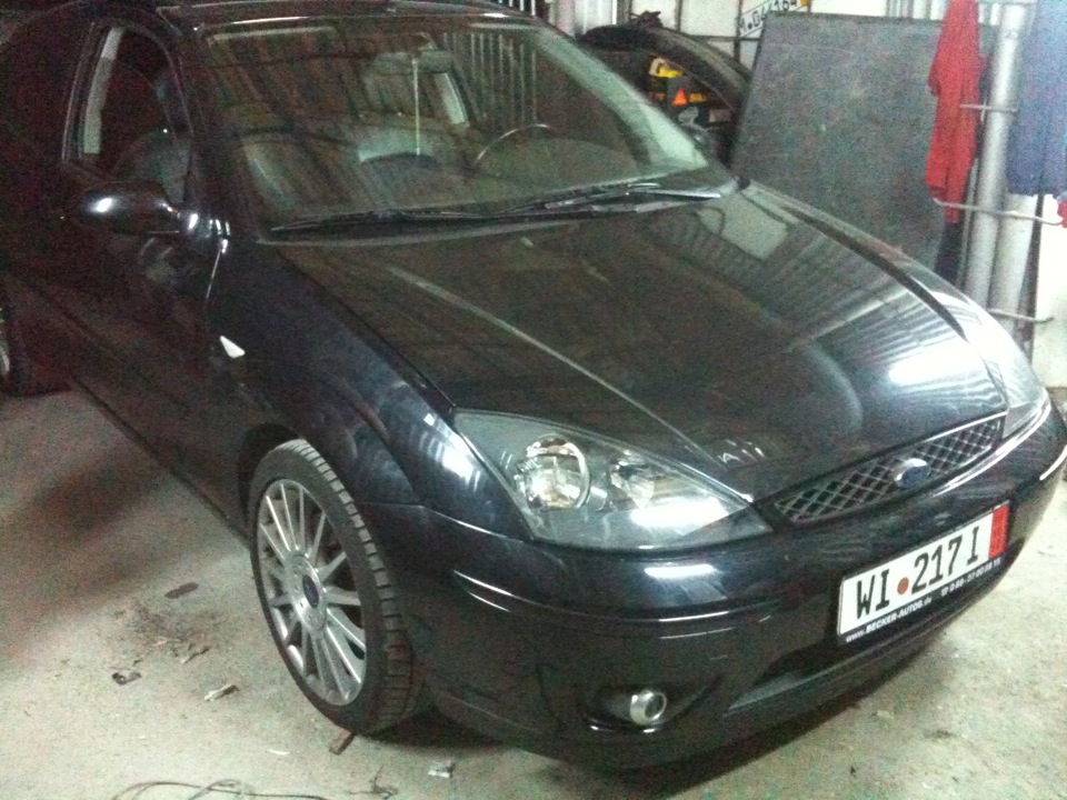

dupa vizita la Opel Garage concluzia este urmatoarea: distributia este ca noua, masina se prezinta foarte ok cam din toate punctele de vedere. i-am dat cam 15 km de forja iar becul check engine s-a stins singur, se pare ca mersul usor nu ii prinde deloc bine :)))
i-a fost curatata clapeta de acceleratie, curatate bujiile plus alte maruntisuri. am gasit o chestie cam ciudata si anume primele 2 bujii erau motorcraft iar celelalte 2 erau denso. asta chiar nu inteleg de ce pt ca ele difera cam mult. saptamana viitoare ne intoarcem la prietenii de la Opel Garage pentru schimbul de ulei, bujii NGK, schimb ulei servo, inlocuit garnituri admisie, filtru aer, filtru polen, filtru de ulei.
Ce ulei folositi la ale voastre ST-uri? Eu m-am gandit la un Castrol 10W40
Cu recuperarea taxei tot nimeni?:(
La Opel Garage

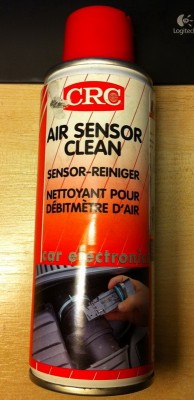

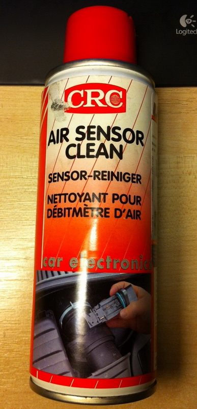

Daca tot ii faci revizia, roaga-i sa-ti curete si debitmetrul de aer. Exista spray special pt asa ceva. Vezi poza de mai jos.

am curatat si debitmetrul de aer si am fixat fisa de la cilindrul nr 4 pe care aseara nu o pusesem cum trebuie. acum totul este perfect. urmatoarele zile o sa fiu cam prins cu munca, insa luni revizia continua. masina chiar se prezinta intr-o stare foarte buna la care sincer sa fiu nu ma asteptam sa fie chiar asa. saptamana viitoare o sa primeasca si freon in instalatia de climatizare pt ca are cam putin. pana acum doar maruntisuri.

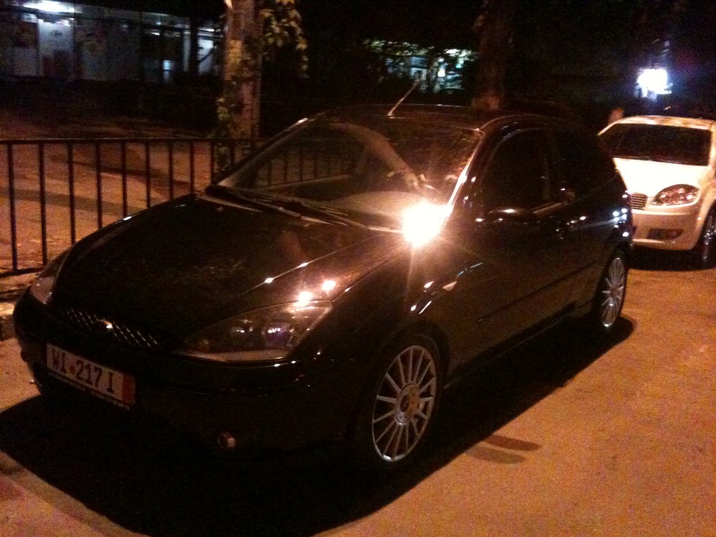

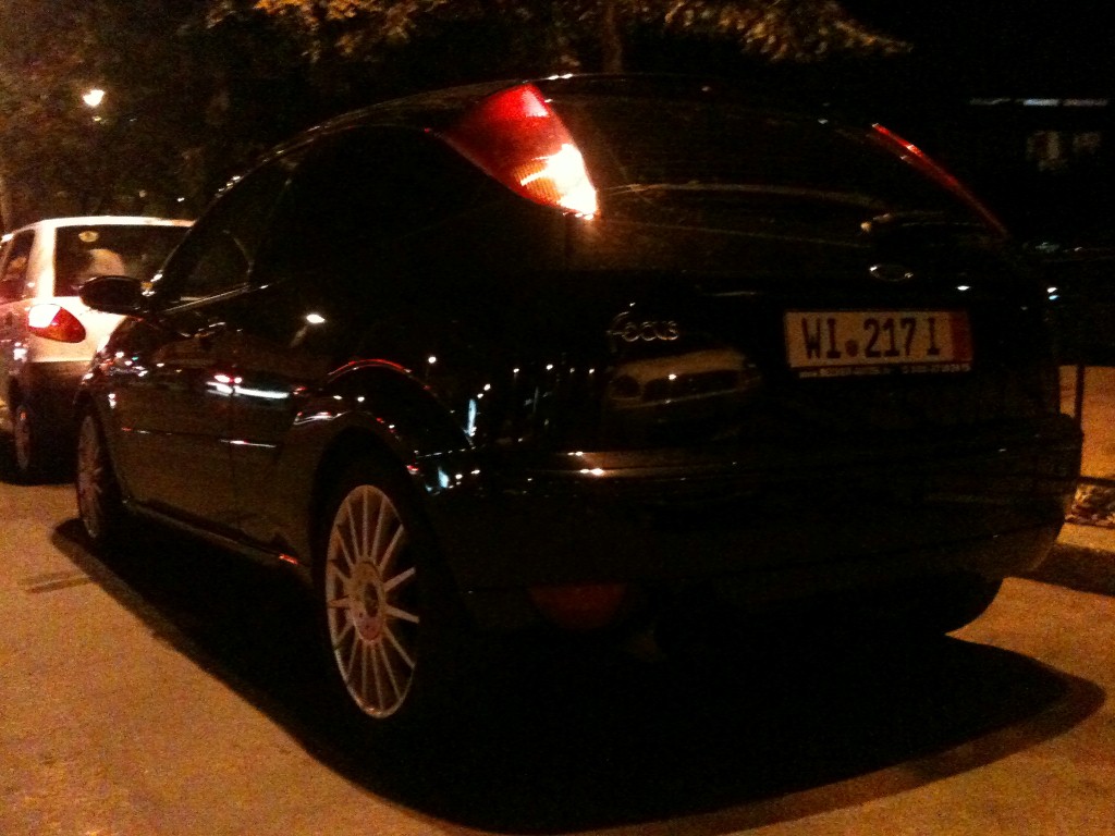

poze de noapte:D
