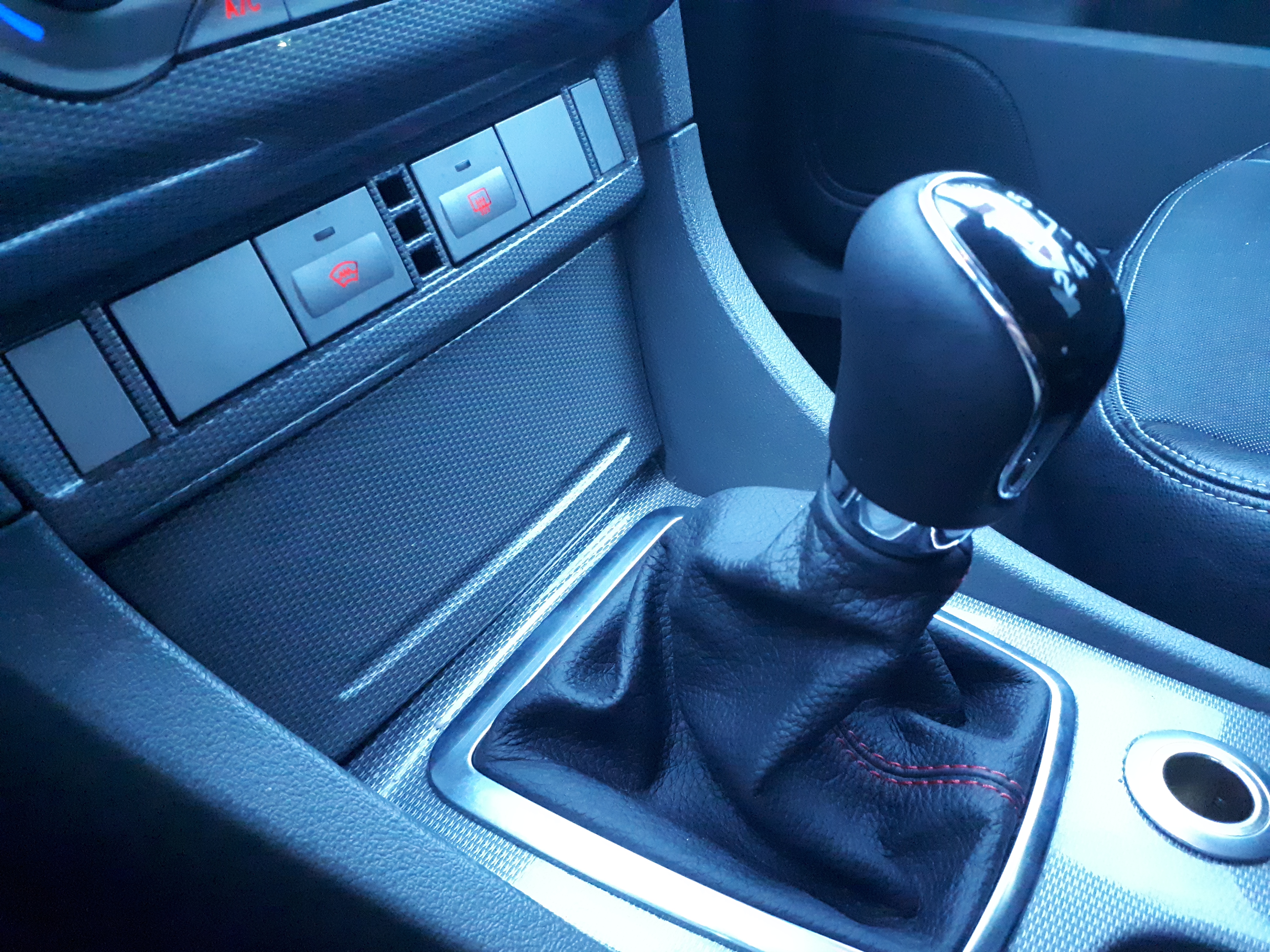

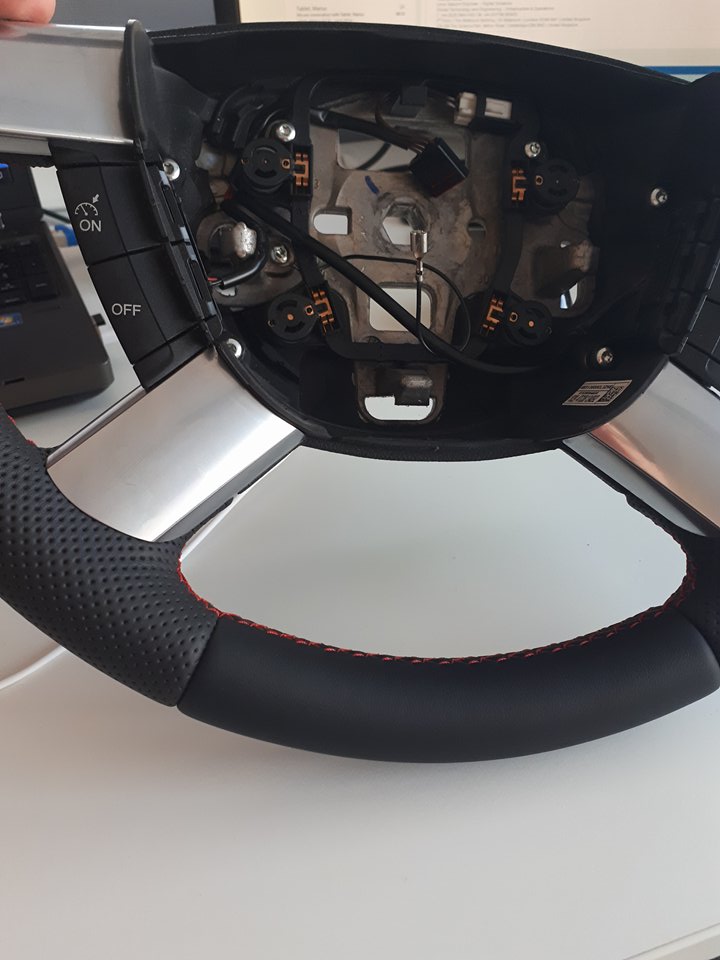

Mesajde mihtac » 02 Mar 2018, 14:06
Am mai facut niste kilometri, gasit roata aia de rezerva de dimensiuni reduse :) . Intre timp am schimbat si saibele de la injectoare (toate) si....... bujiile!. Din fericire, fara evenimente/rupturi (3 erau arse, nu stiu de cand, nu sunt schimbate cel putin in ultimii 5 ani - poate niciodata din 2008).

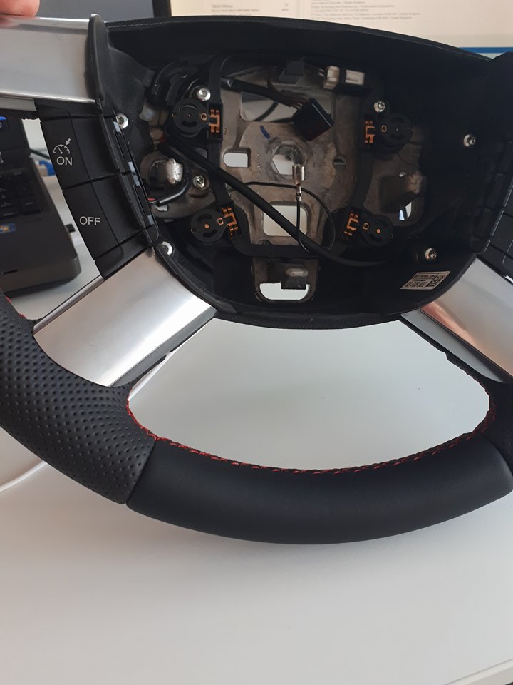

Siiii.... am refacut pielea pe volan/schimbator. Mi se pare ca arata foarte bine, trebuie sa vad cu ce le dau sa ramana aspectul asta mat / de piele noua, sa nu se mai imbibe cu grasime de pe maini si sa devina lucios din nou.
mihtac

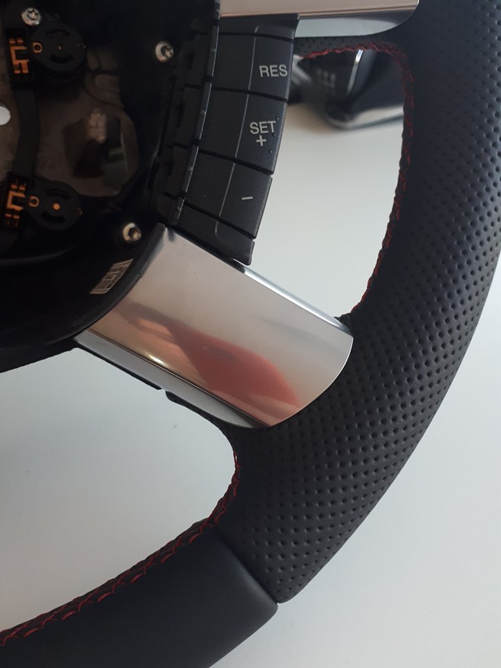

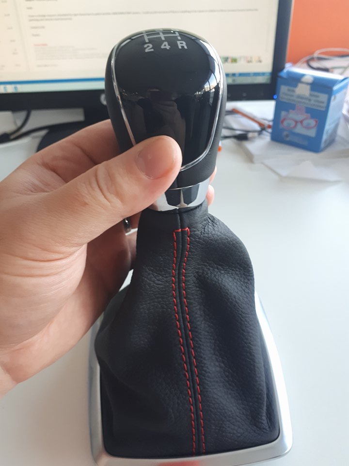

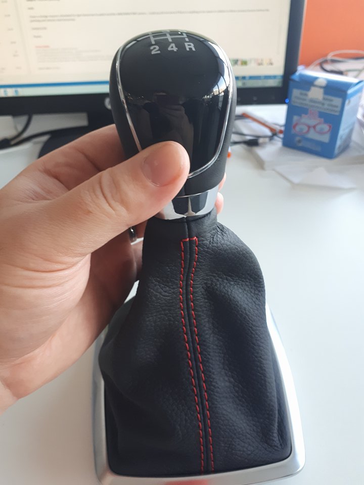

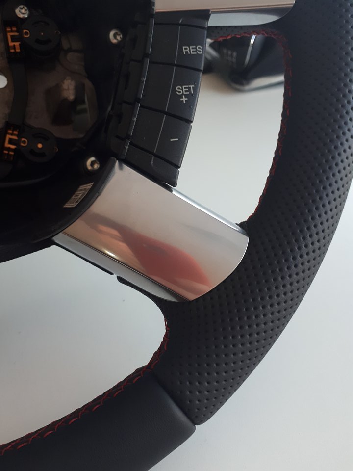

Mesajde mihtac » 02 Mar 2018, 18:27
Better pics (da, sunt incantat de cum a iesit :)) )

Mesajde alyn_acn » 03 Mar 2018, 19:14
Au iesit super!
Tot 250 lei este pretul pentru imbracat volanul?
