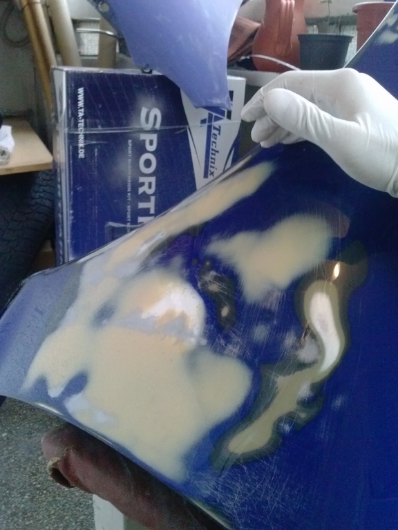

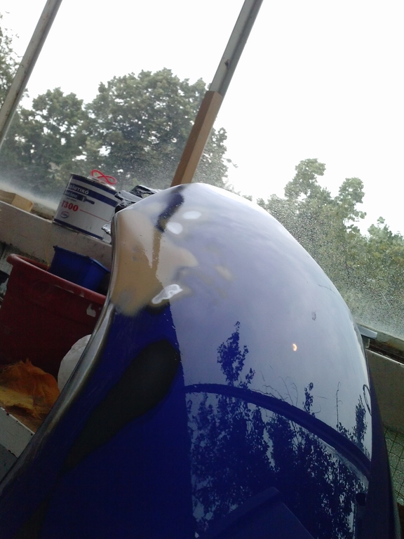

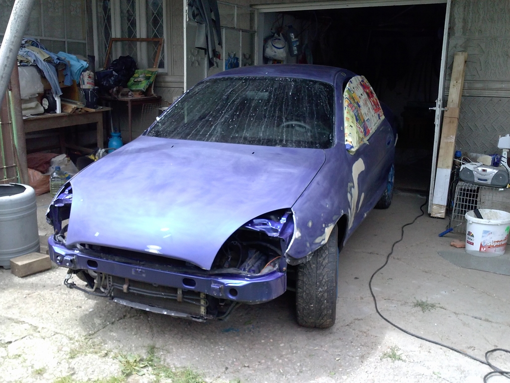

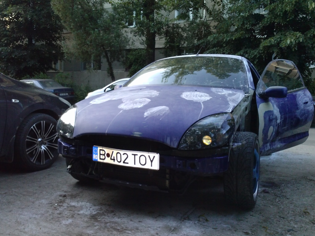

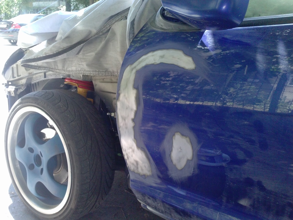

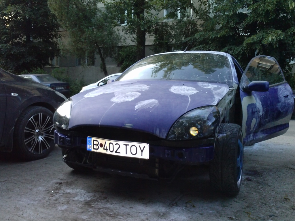

Recunosc, nu am mai intrat pe forum de o groaza de vreme, scapat de o saptamana din examene am reinceput sa ma ocup de jucarie.

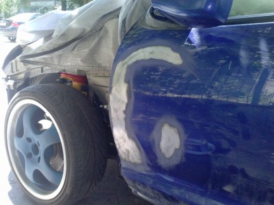

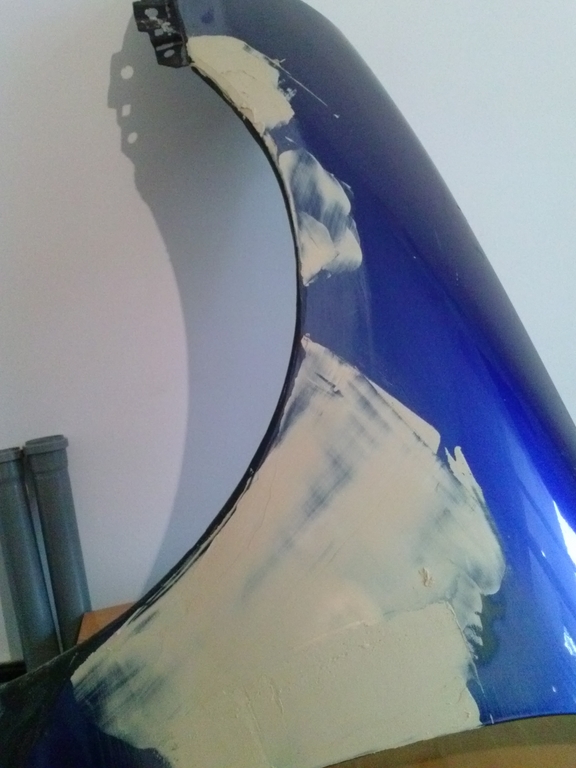

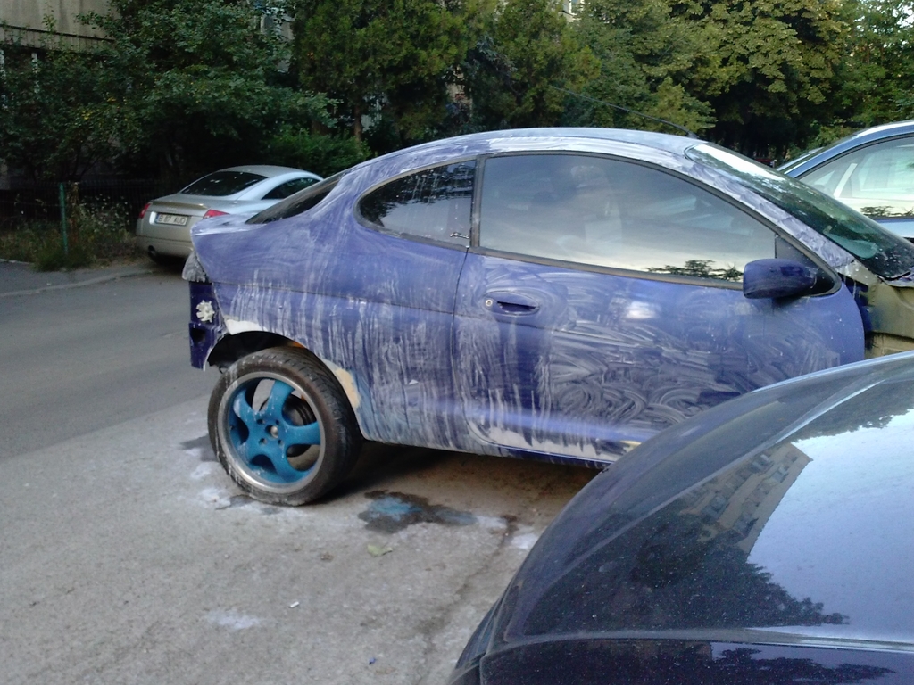

Ce am mai facut:

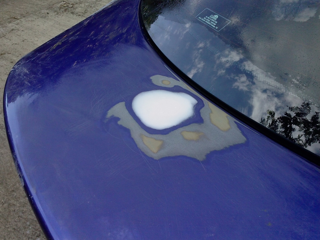

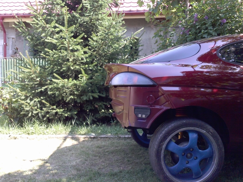

Am dat TOT colantul jos si am vandut restul de 26m ramasi ;)
Aripile date cu cauciuc lichid pe interior
Anulat semnalizarile laterale de pe aripi, indreptat tabla cat am putut de bine cu ciocanu si nicovala de tinichigerie(ca sa nu dau chit cat degetul)
dat cu chit cu fibra si peste chit fin de caroserie, dat cu 150,180.
Dat cheie cu Abraziva de 500 si sunt gata de vopsit!

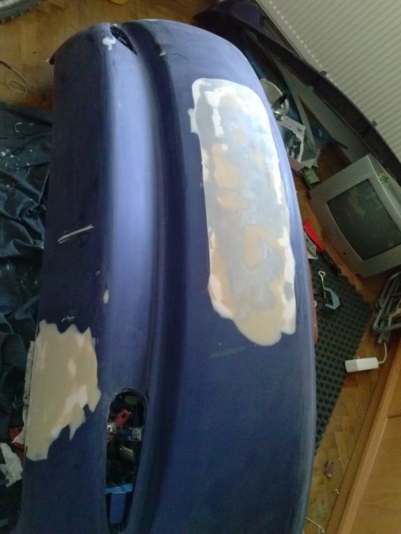

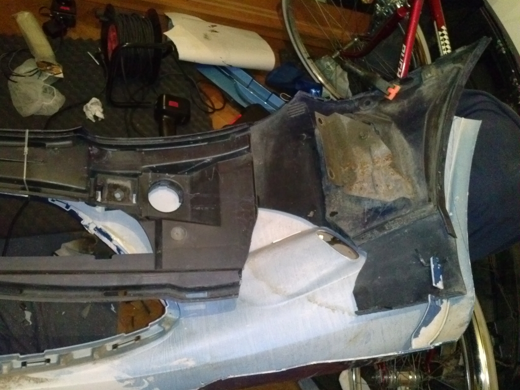

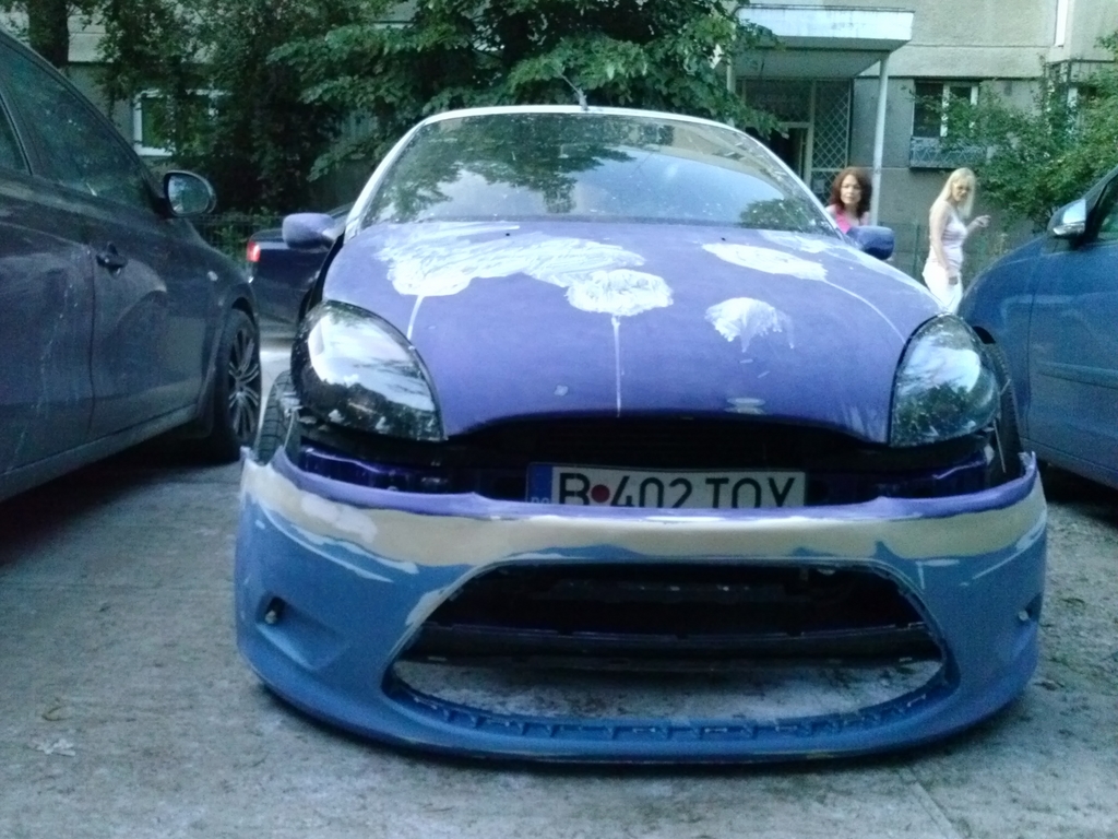

Bara
18 Iun 2014, 19:07

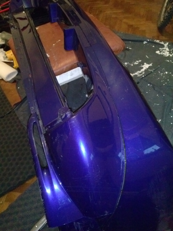

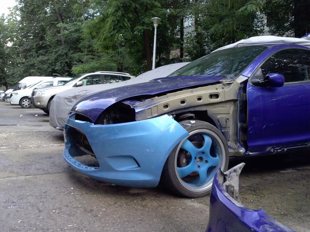

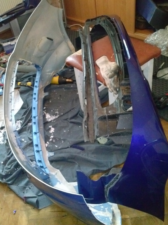

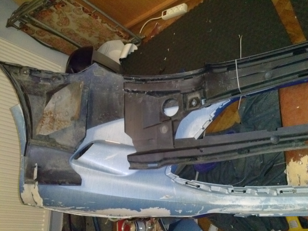

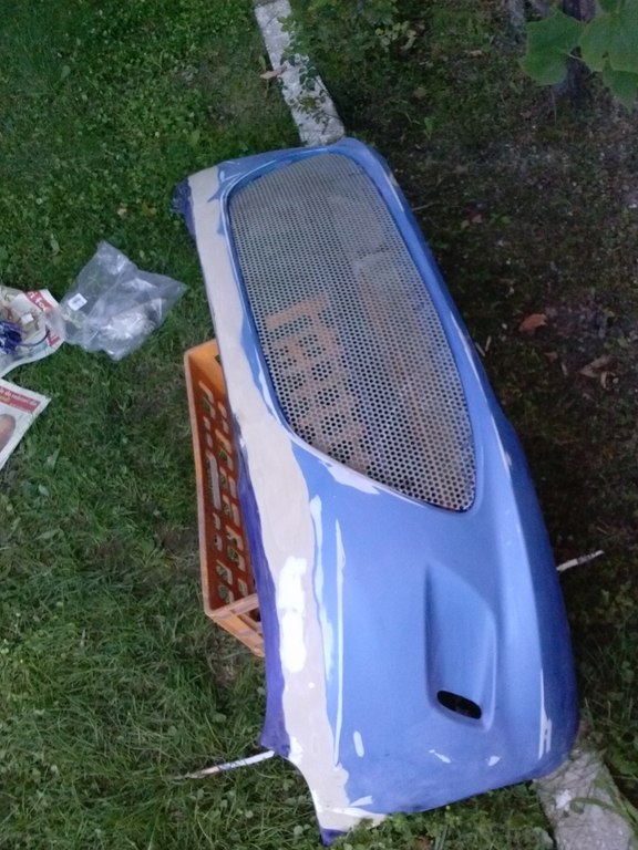

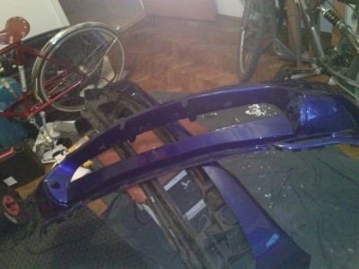

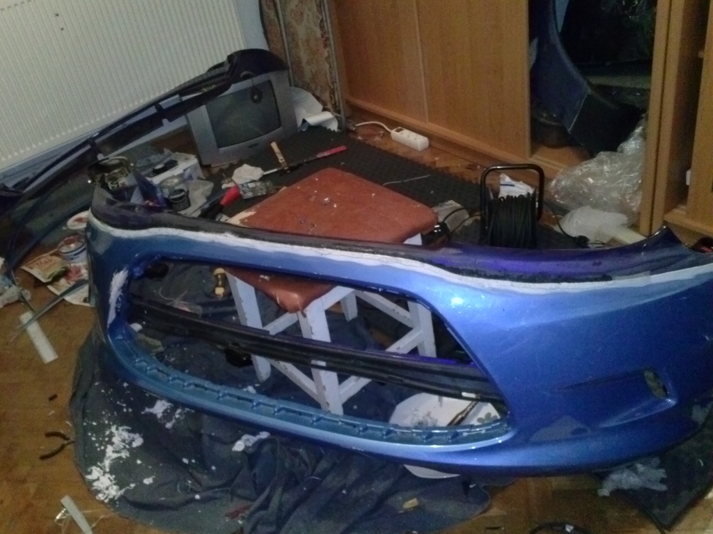

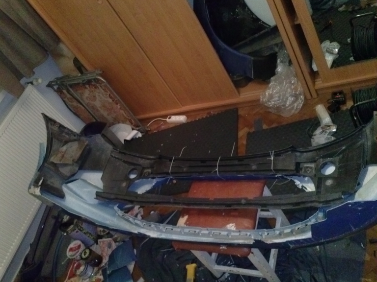

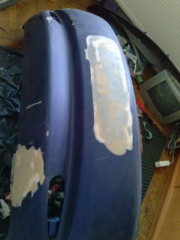

Am vazut o Puma in germania cu bara de Fiesta 7, asa ca am cumparat si eu o bara de Fiesta 7.
Nu se potriveste absolut DELOC, dar nu e problema...o conving eu...
Din cat m-am interesat eu (destul de mult) au fost trei Pume facute asa una in Germania, una in Polonia si una in Anglia.
Ideea este ca eu nu vreau sa lucrez cu fibra si epoxi sa imi crape si alte porcarii, asa ca o sa sudez in plastic cu plasa metalica, am exersat deja si e foarte buna metoda:)

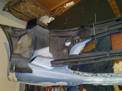

Update!

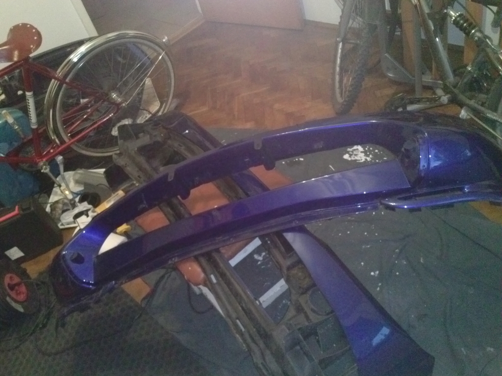

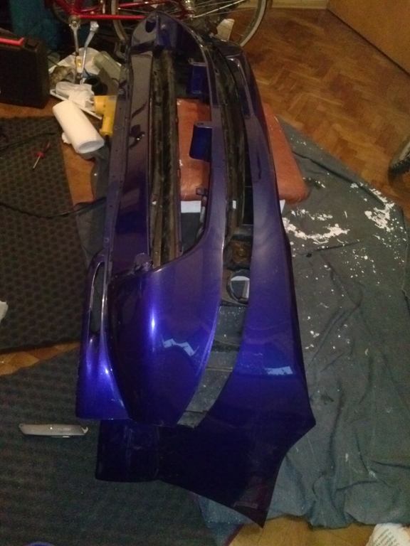

21 Iun 2014, 19:33

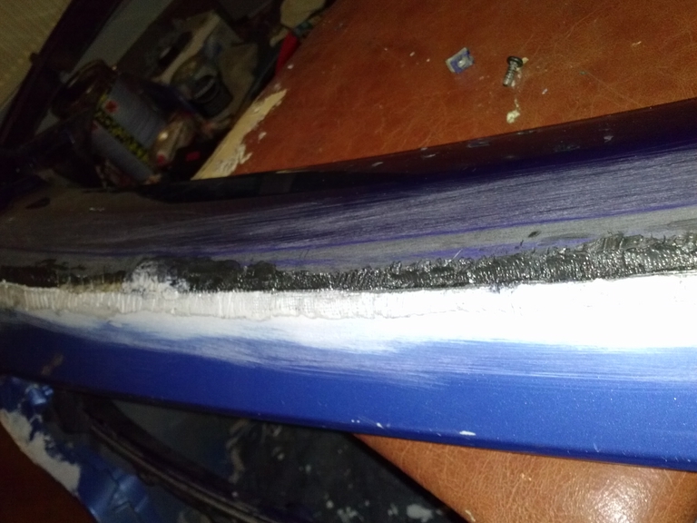

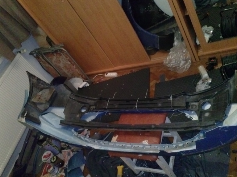

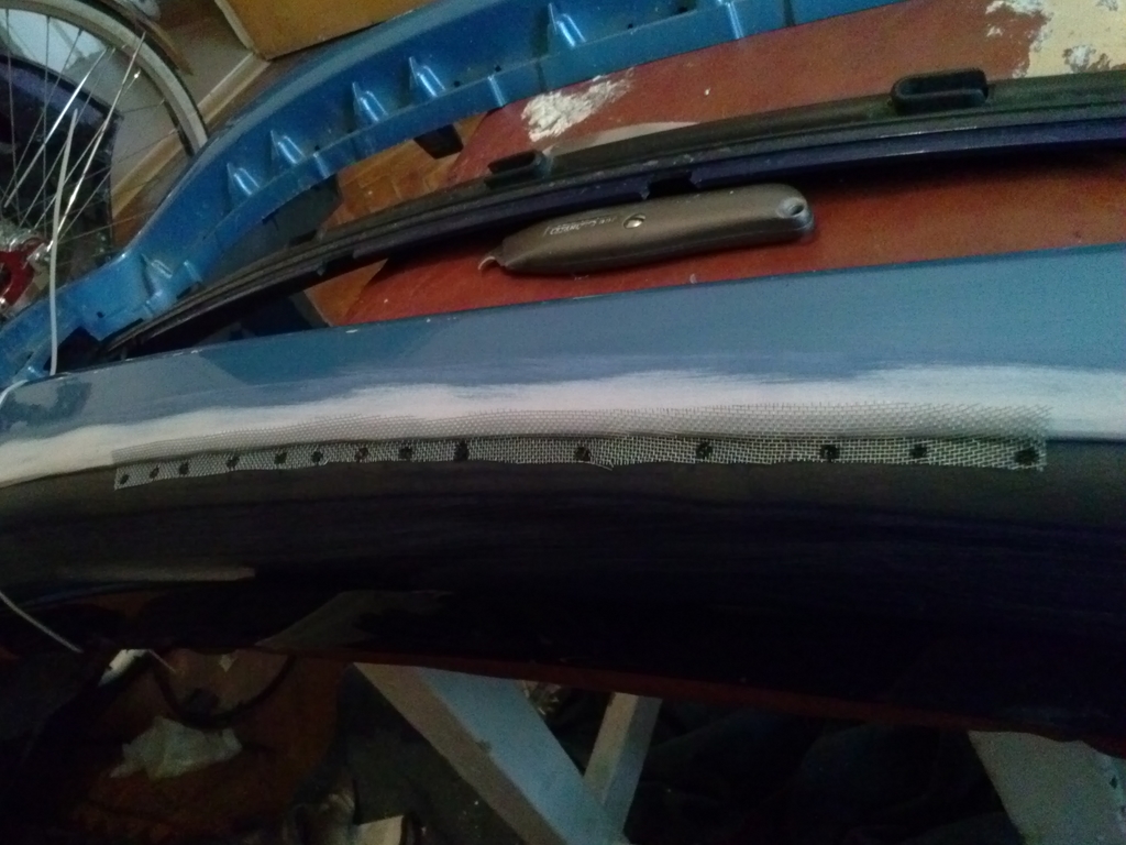

Am reusit sa fac bara de Fiesta 7 sa se aseze pe cadrul facut din intaritura barei de puma si cochilia in portiunea superioara, nu prea se face dupa mult sculptat cu pistolul de aer cald si cutterul.
Sudat cu Ledconul si plasa de otel cele doua corpuri.
Acum am inteles dece nu prea am vazut modificarea asta...e laborios:/
poze:
topit plasa
pozitionat plasa

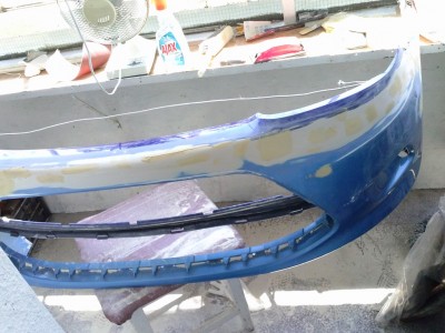

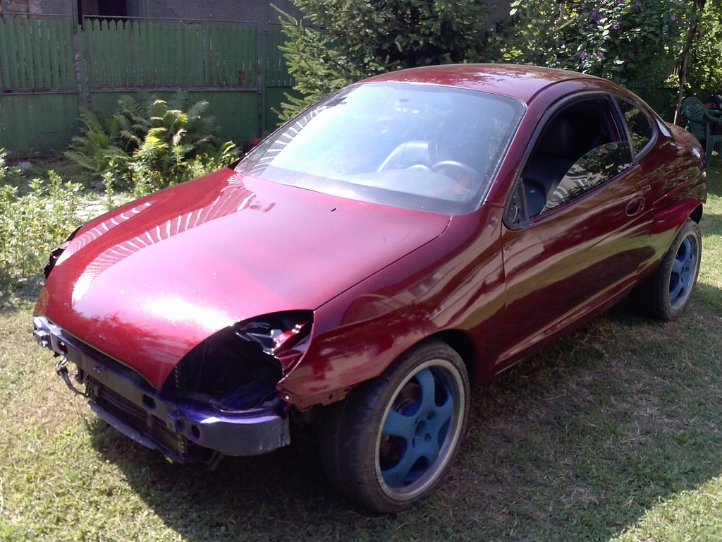

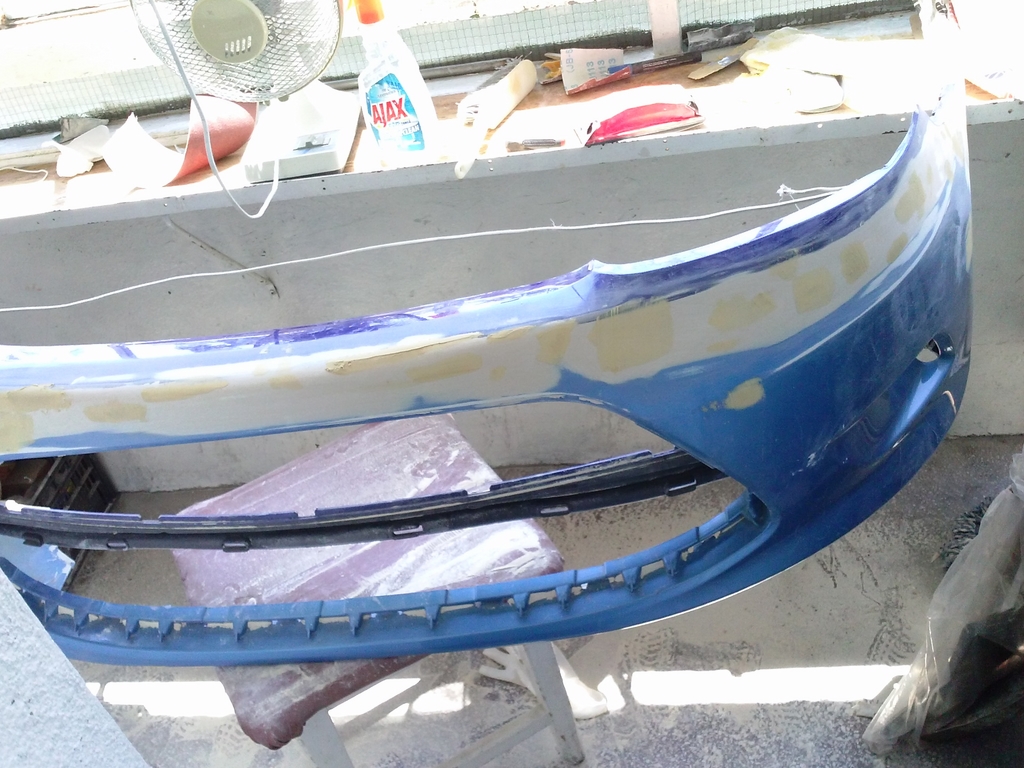

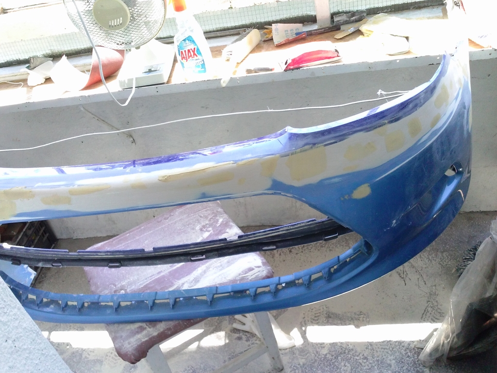

Am terminat barile de chituit si pregatit de vopsit

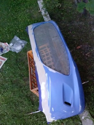

Grila din 1.5mm de OLC 45 perforat (taiata de tatal meu, deja ajunsese family project:-?? )

dupa 8 ore de smirgheluit
Da si freaca

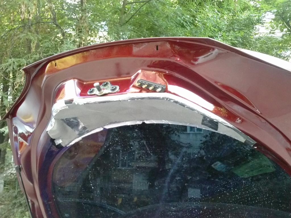

Reparat usa care era indoita de fosta proprietara
Anulat Stergatorul Spate...si asa nu il foloseam si era cvasi inutil

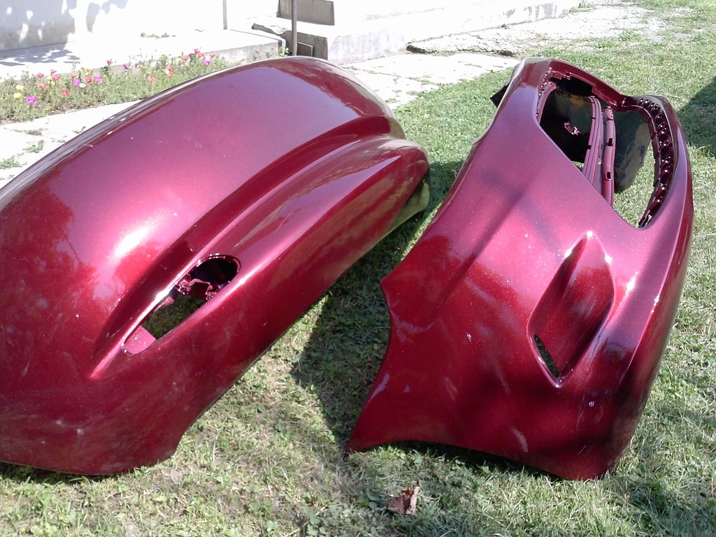

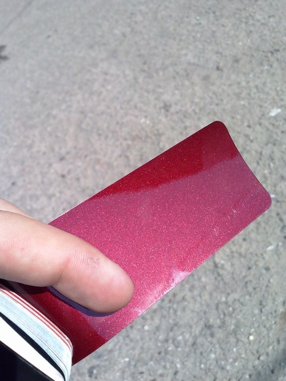

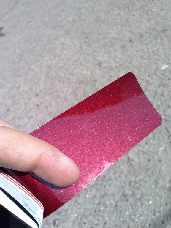

Am ales culoarea Mitsubishi Red Mica P12 ( este o vopdsea candy. compusa din baza visiniu inchis si apoi perla cu rosul efectiv)

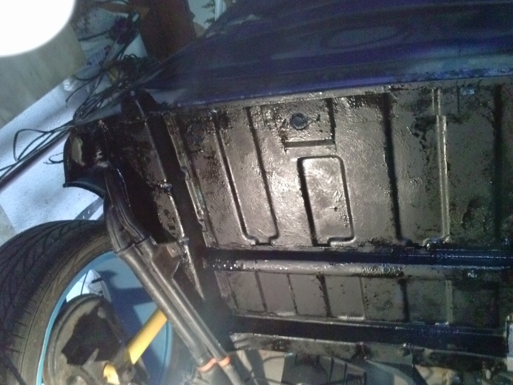

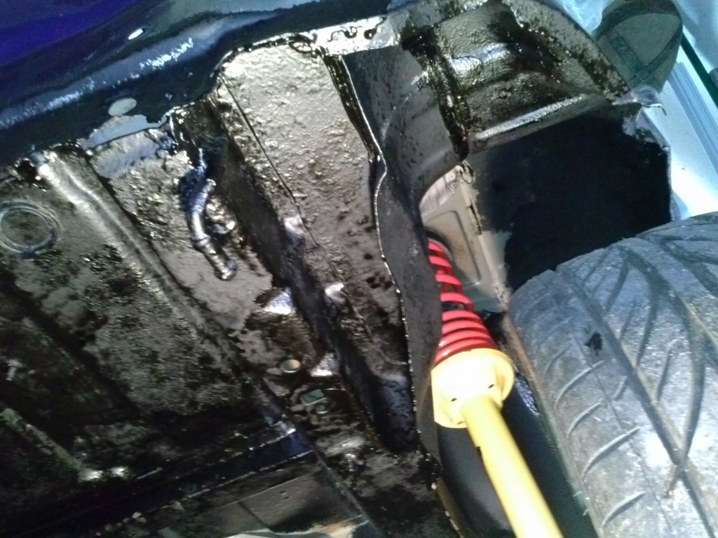

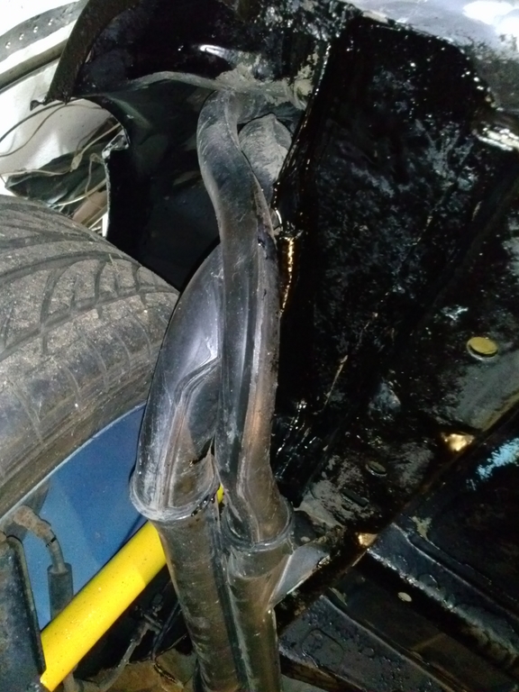

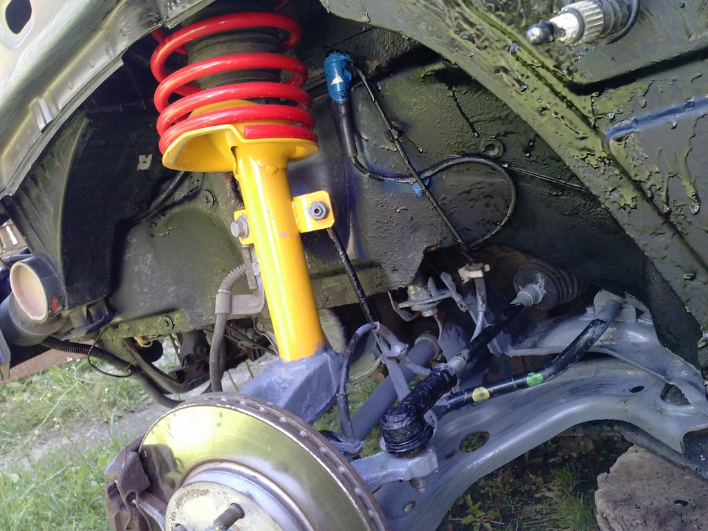

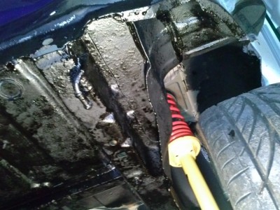

indepartat rugina si dat cu antifon (2ore de munca)

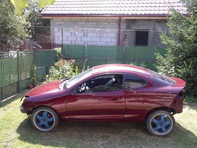

Masina este in proportie de 90% gata, am facut si putine imbunatatiri la interior.
Dupa un drum pana la Tulcea, m.am convins ca bara. Fata este mult prea jos, ii da un aspect agresiv dar nu e practica...o sa vad cum sa mai tai din ea:/

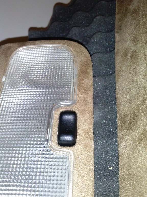

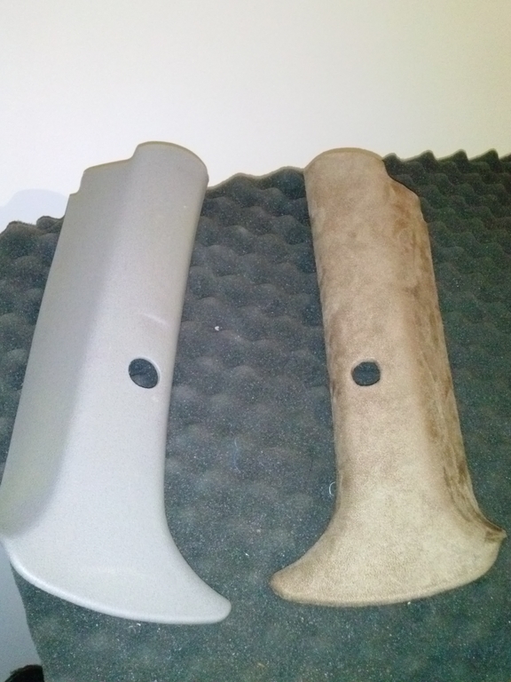

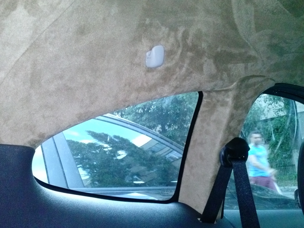

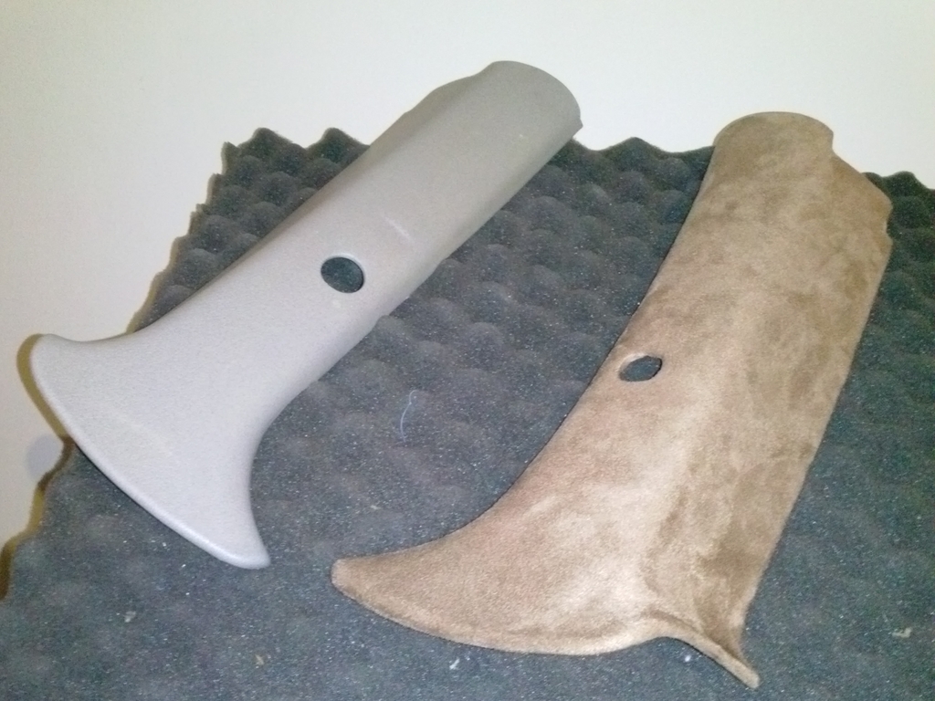

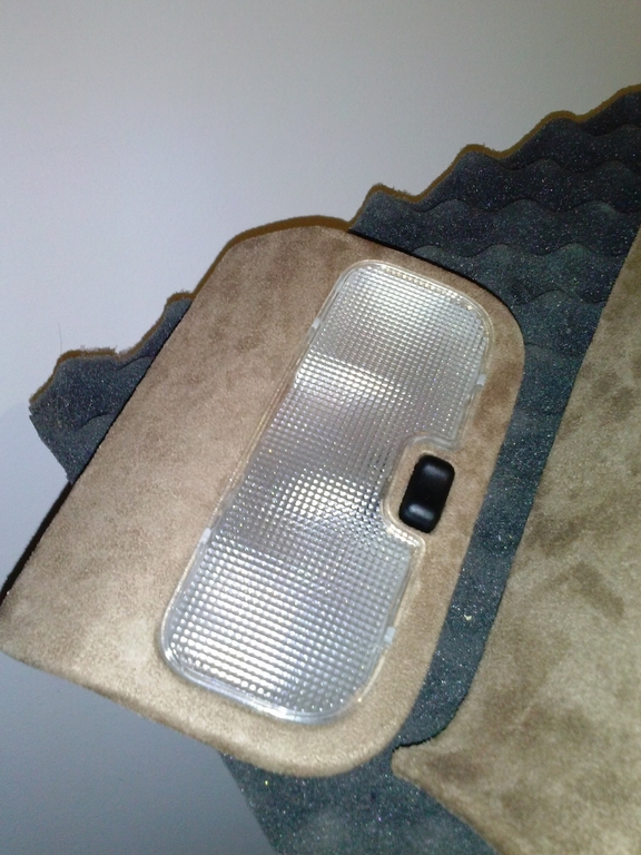

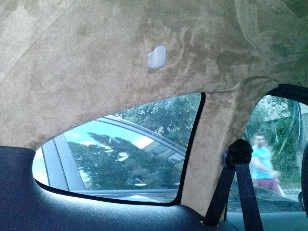

Cat am lasat masina la vopsitor, ca sa nu fie vreme pierduta, m-am apucat de interior.
Am demontat plafonul si plasticele de pe stalpi (cam tot ce era griu spalacit) si le-am acoperit cu imitatie de piele intoarsa.
Degresat suprafetele si am aplicat pe ambele suprafete ( plastic si textil) si plasat materialul fara sa pun prea mare tensiune in el
Am folosit Spray BISON (se gaseste la Hornbach 50 ron 500ml) un tub mi-a ajuns pentru tot.
poze:

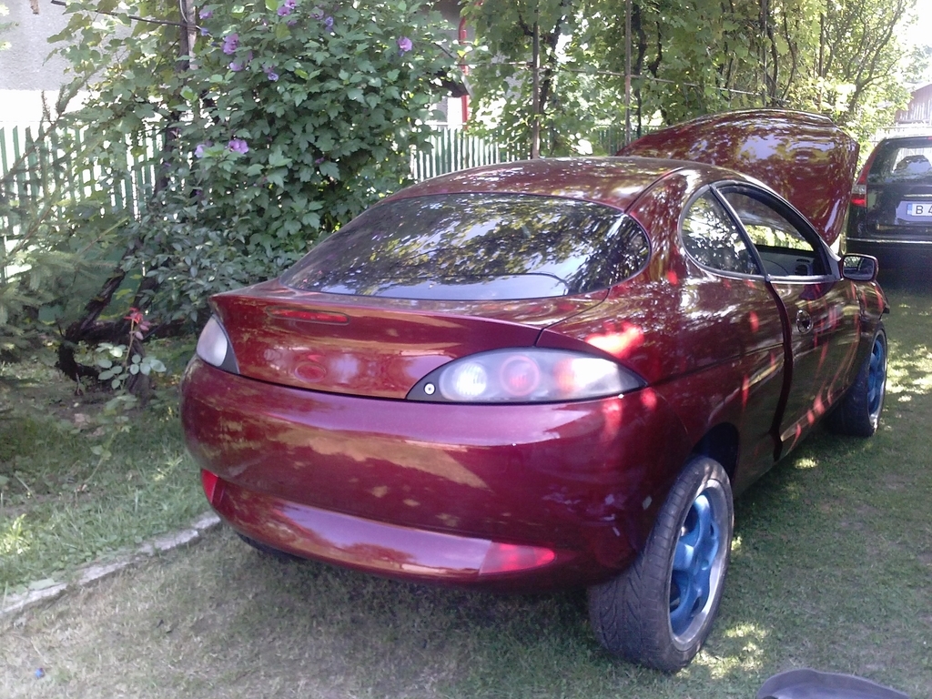

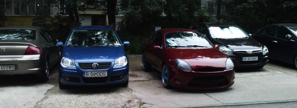

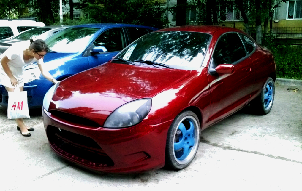

Siii...Masina!!!

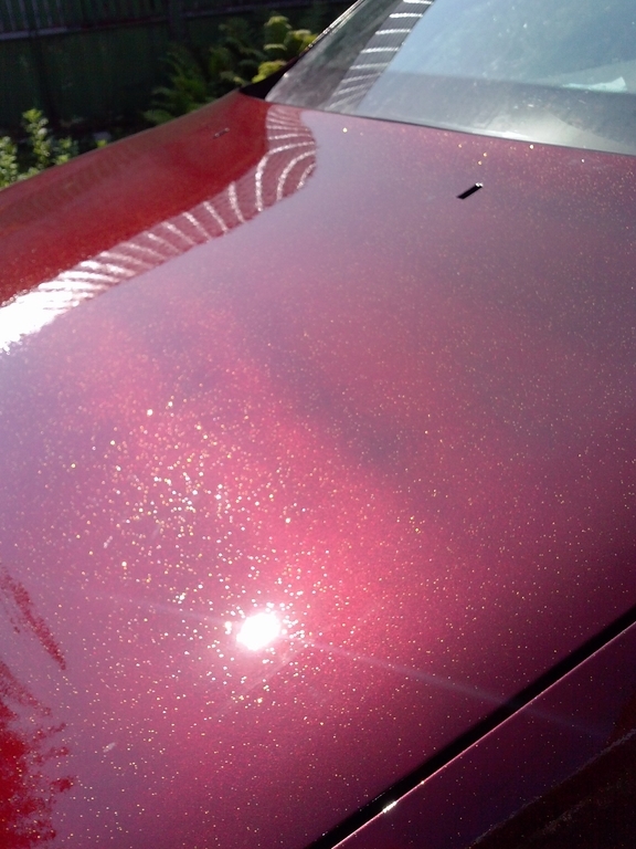

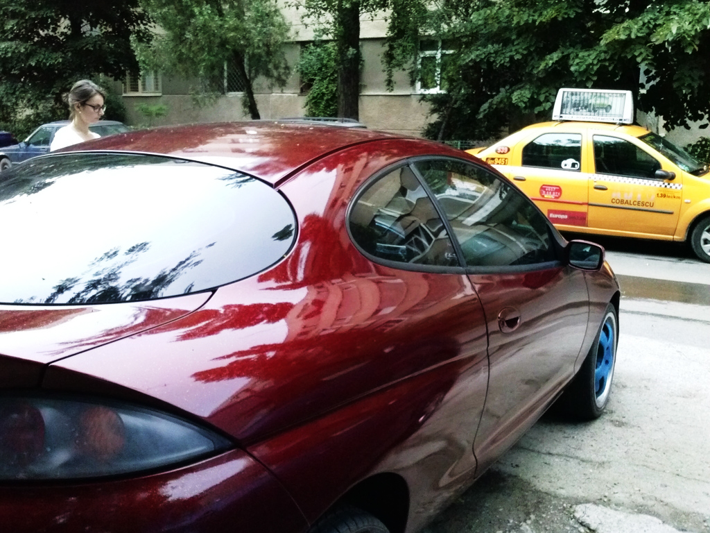

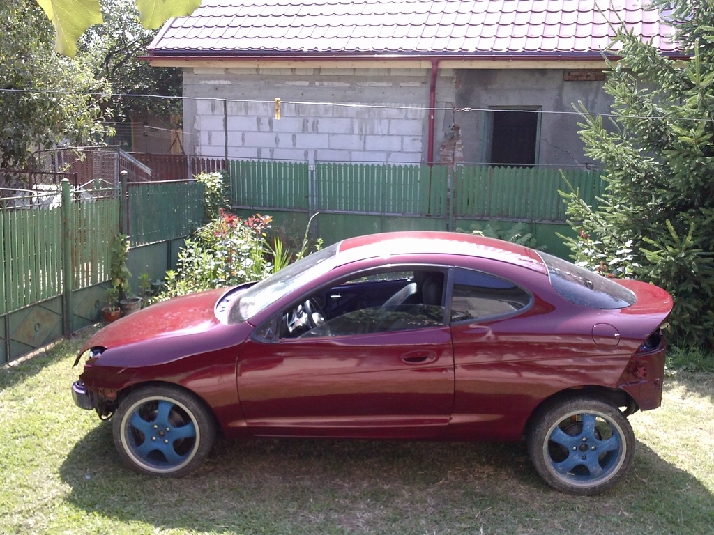

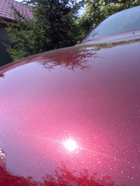

Masina este data cu o "mana" de lac care l-am asmestecat cu pudra de sclilpici auriu (un lucru are nu l-am vazut pe la noi) a iesit foarte bine! (cred eu)

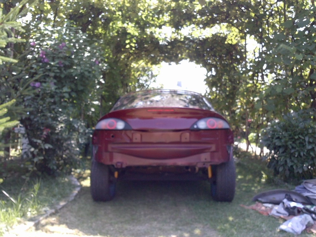

Luata de la vopsitor, am inceput sa o asamblez:
Bombat!
in fundul gol
Sclipiceste!!!

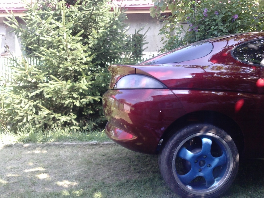

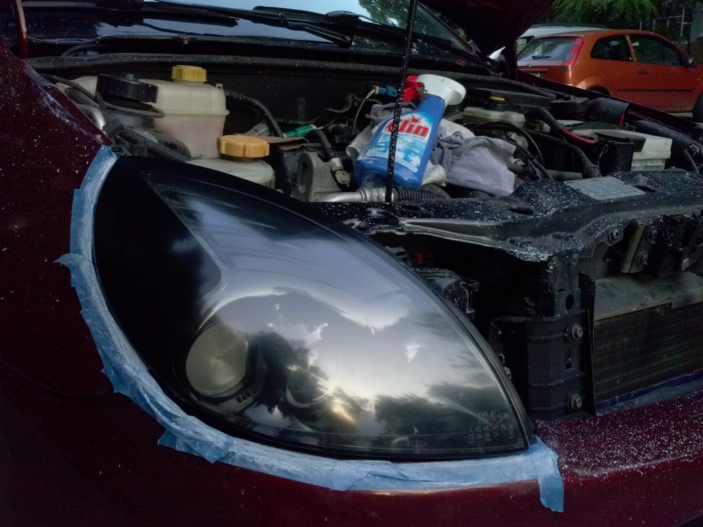

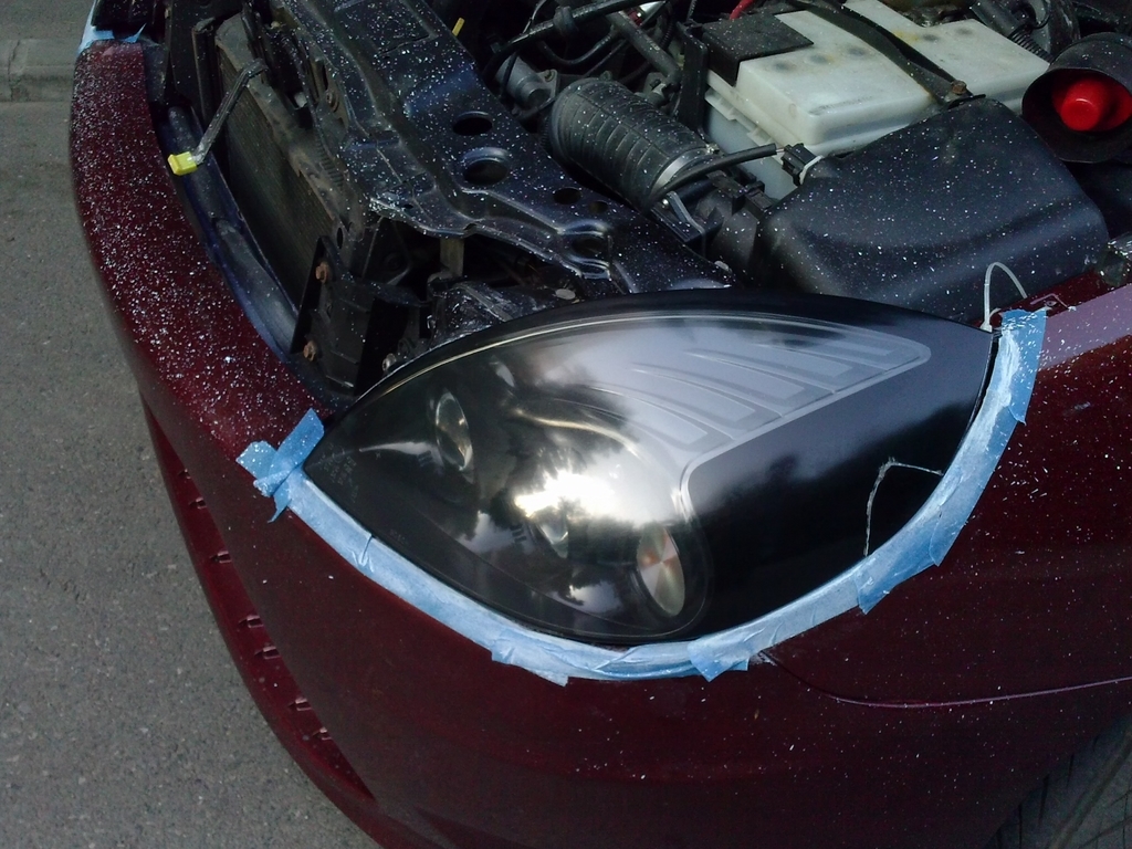

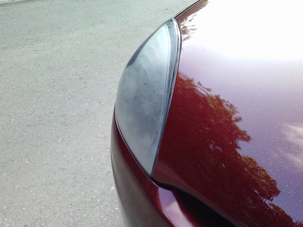

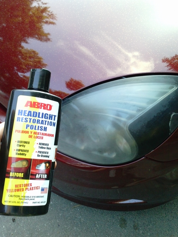

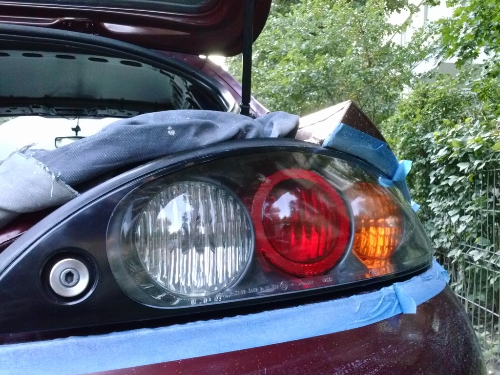

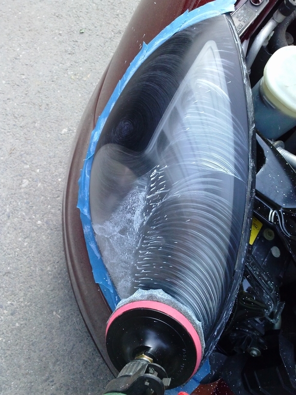

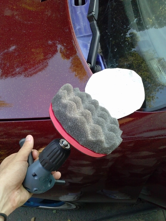

Cred ca ati vazut ca farurile/stopurile erau mate, aveau zgarieturi destul de adanci si le-am dat cu 600 si apoi cu 1500 apoi polish cu bormasina.

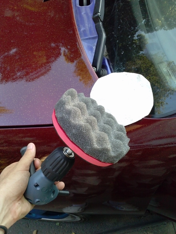

Am folosit ABRO Headlight Restaoration Polish, multumit de rezultate.
Aplicatorul este improvizat de mine, nu avea rost sa dau 70ron pe un disc special...
Bormasina am dat-o la turatie minima si am dat cu atentie fara sa aplic prea multa presiune, nu e mare arta... 8-}
Rezultatul:
Stopurile:
Am polishat si lampile de ceata dar nu am mai pozat:)

La faruri era bine daca foloseai si o granulatie mai fina la smirghel dupa 1500, gen 2500-3000. Elimina zgarieturile de la cea de 1500 pe care polisul cu solutia pe care ai folosit-o nu prea le poate scoate.
Am facut si eu ceva asemanator la mine, si se vede diferenta daca folosesti si hartie de 3000. Inainte sa o folosesc se vedeau niste zgarieturi fine daca te uitai de aproape, farul avea luciu dar tot se vedeau zgarieturile.

O sa pun niste poze cu antifonatul in interior.

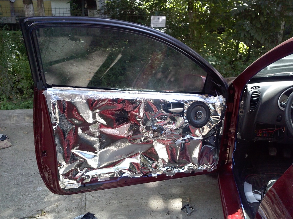

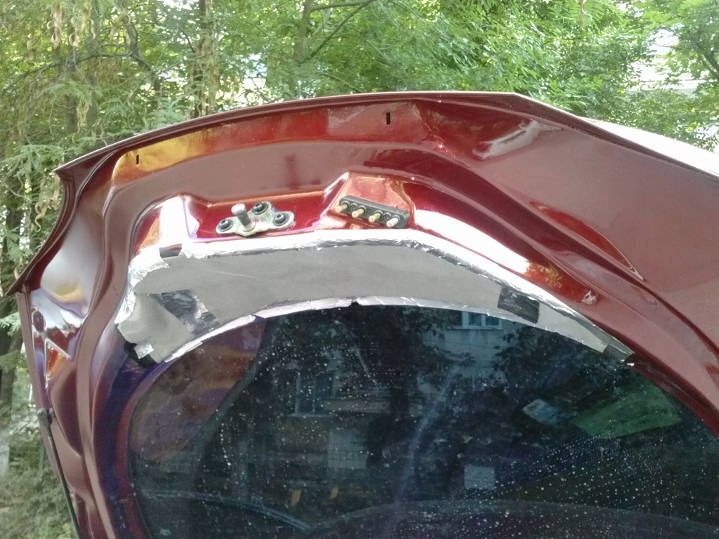

Insonorizat fetele de usi cu un produs surprinzator in prima faza dar foarte bun dupa parerea mea si anume: Reflector Caldura Calorifer, are o fata cu aluminiu si una cu burete de 2mm.
Am taiat 4 bucati, doua si doua si am pus prima cu aluminiu spre exterior si stratul doi cu aluminiu spre interior, asa si insonorizeaza si izoleaza.
Le-am lipit cu cauciuc lichid pensulat pe interiorul la usa.
Chiar este mult mai liniste in masina!
