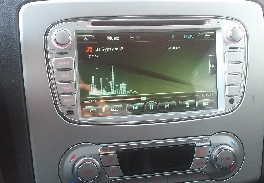

28 Iul 2014, 17:24
Salut Anndritoiudan.Am vazut ca esti interesat de o navigatie.Ca sa iti faci o idee iti pun o poza cu a mea.La mine nu e nici o diferenta de culoare,este identica cu culoarea gri de la consola,nici nu iti dai seama ca e chinezarie.O am de mai bine de un an si nu s-a deteriorat culoarea,este exact ca si in prima zi.Si a mea e tot chinezarie,doar ca eu am luat-o din Franta dar tot din China a fost adusa.A mea este cu wince6,cand am luat-o a mea inca nu era cu android sau cel putin eu nu stiam.Camera eu am luat-o separat si porneste automat cand bag in marsalier,nu a trebuit sa leg nici un fir in plus doar am legat unul de la camera la becul de marsalier.
In legatura cu rama ce zice colegul Bogdan mai sus,eu nu am avut nevoie de nici o rama adaptatoare,nici cadru metalic 2din deoarece navigatia este exact pentru focus 2 si este plug&play.
Pun si o poza facuta cand am cumparat-o si o sa pun una dupa ce cobor la masina.O sa vezi ca e la fel ca in prima zi,nu se vede nici o urma de uzura,desi e chinezarie.

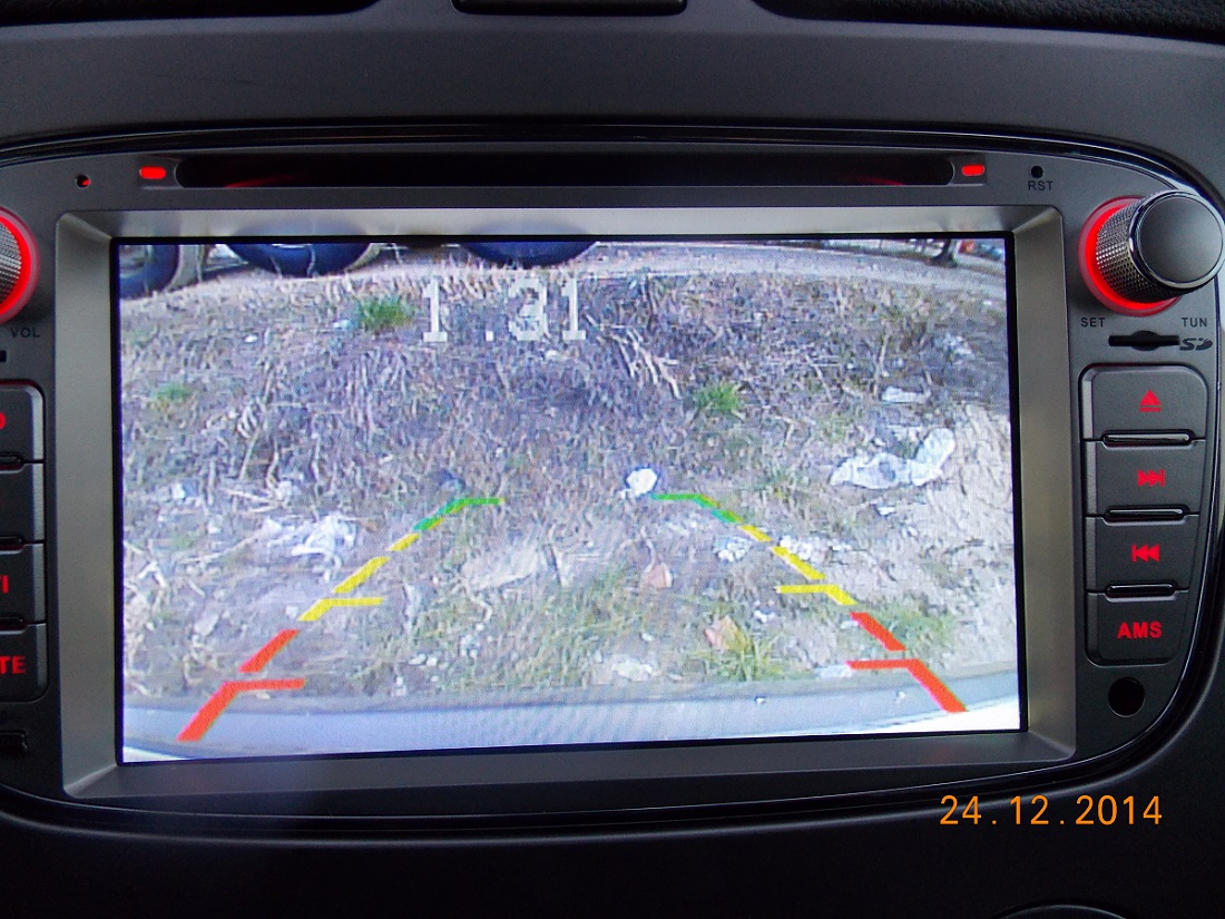

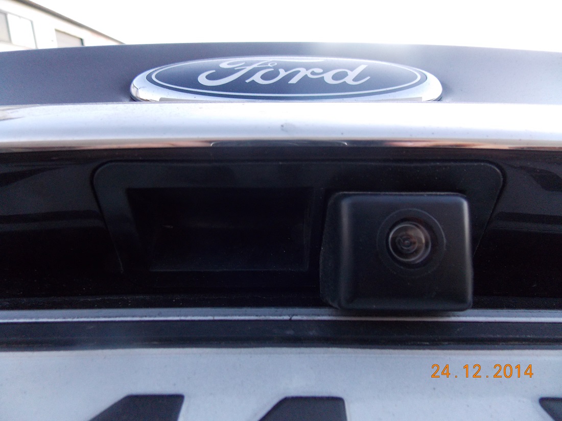

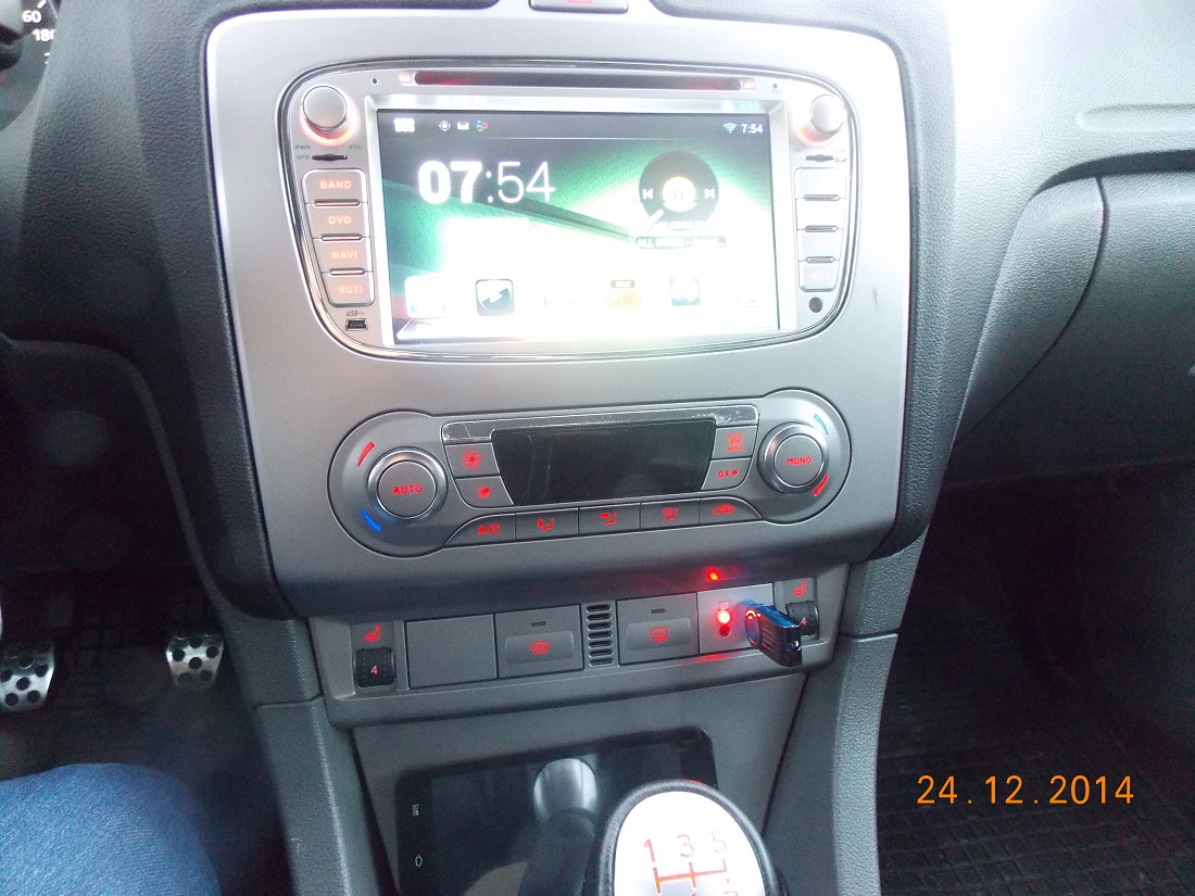

04 Mar 2015, 13:46
Cate va poze demo.
Camera integrata in maner. Asa asigur simetria iluminarii numarului.
Pe langa camera, am montat si senzori de parcare, care afiseaza pe ecran distanta pana la primul obstacol. ( Se inseriaza cu camera)
Unitatea. Privire in ansamblu. Conexiunea USB, am comandat-o separat.

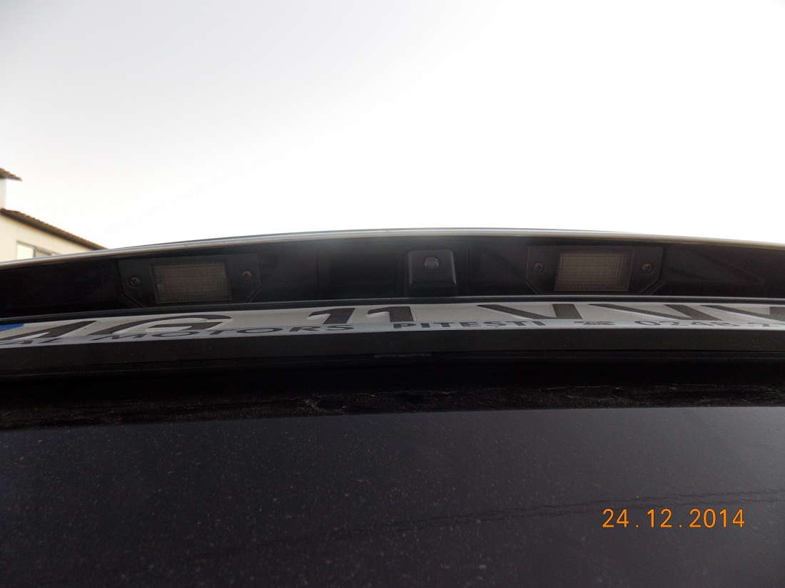

04 Mar 2015, 14:49
Pt nr, am led-uri. Camera vine integrata in butonul care comanda deschiderea portbagajului. Desi se spune ca este waterproof, am izolat-o cu silicon, ca si led-urile, deoarece am mai trecut prin asta cu alta camera si o lampa.
