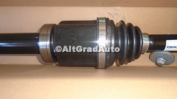

La reprezentanta, cand am fost, mi s-a spus ca este planetara!
Din punctul meu de vedere au ramas doua variante:-butucul rotii fata dreapta sau cutia de viteze!O sa incep prin a schimba butucul(poate chiar stanga-dreapta, incat sa elimin din calcul aceste consumabile!) si sper sa se remedieze problema, chiar nu as vrea sa deschid CV sau sa achizitionez alta!
Sper ca de data aceasta sa tina mai mult planetara remanufacturata cumarata de la Altgradauto!

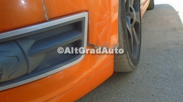

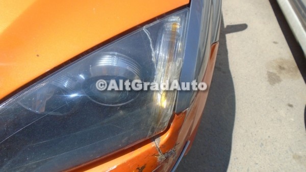

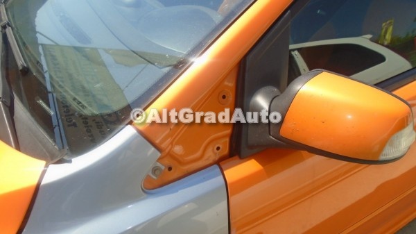

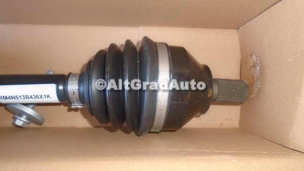

Buna seara ,
Vreau sa fac o precizare vis-a-vis de legarea acestui topic de produsele si serviciile Altgrad auto.

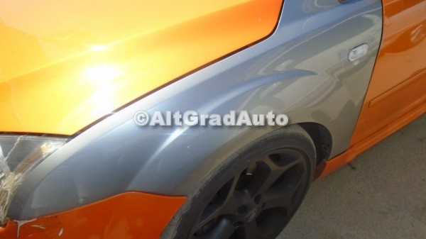

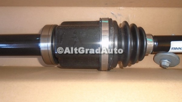

Clientul a venit pentru schimbare planetara dreapta la un Focus 2 ST 2.5.
Masina in discutie prezenta: bara fata lovita, aripa stanga inlocuita
temporar datorita unui impact frontal;tija capota fara mecanism inchidere,
far stanga spart; uzura exagerata in bascule fata stanga / dreapta ; tampoane motor dreapta , cutie , cel inferior; anvelope uzute, ieseau sarmele pe fata,..slick fara carne .
Atasez poze.
Planetarele montate pe masina sunt reconditionate Ford, cu piesa veche la schimb , cu o garantie Ford de 2 ani ca produs NOU, luate din Germania importate la comanda
Ce trebuie sa inteleaga Domnul client de ce strica planetarele:
la cuplu maxim , motorul cu tot cu cutie pleaca din tampoane in fata , face parghie la mijlocul
planetarei dreapta unde este prins rulmentul intermediar si strica tripoda planetarei.
Masina are uzura in diferential desi nu are piritura in cutia de viteza (momentan).
Motorul scapa ulei pe la simeringuri, probabil a avut chip tuning,
Toate cele enumerate mai sus au efect in timp asupra asamblului motor - cutie- planetare.
Cauzele care nu tin de uzura masinii:impact frontal soc in cutia de viteza din stanga in dreapta;
Tampoane motor cutie uzate/sparte (chiar noi am schimbat un tampon de cutie spart
de pe masina cand s-a facut constatarea defectului primei planetare noi cu unul de KUGA 4X4 deh..).
Uzura basculelor - rotile pleaca in spate si ajuta la acea parghie din tripoda de care vorbesc.
Un cumul de probleme este
15 % bascule
15 % tampon motor dreapta , tampon superior cutie viteza , tampon inferior cutie viteza
5 % anvelope
35 % diferential /cutie viteza
5 % rulmenti fata
procentele se aduna nu e o cauza simpla este un cumul
Considerand ca a fost piesa de vina sa schimbat, desi nu este vezi lista probleme
la fel se va strica si a 2 planetara ...,a 3 a....la fel ca si prima si probabil si cea originala a masinii...
Nu planetara e de vina este foarte teapana depaseste una de diesel in grosime cea de ST
Clientul a fost de fata cand
sa montat cele 2 planetare
a vazut ca e noua Ford original
totul in regula ok lumea multumita
Nu va rezista nici o planetara pe aceasta masina
pana cand toate problemele de mai sus nu se vor remedia!
iar noi Altgrad suntem tarati cumva in niste chesti negative discutii care nu imi plac deloc.
Oricum specificam ca a 2 a planetara cand se va strica NU va mai primi garantie cu inca una.
Sa vada toata lumea de ce masina vorbim aveti poze graitoare.
Pozele sunt cum a venit masina nu cum arata in momentul de fata
Asta e imi pare rau, poate vei vinde masina si se vor vedea pozele nu am sa dau toate
pozele aici cu toate datele....sunt un DOMN.....
Orice reclama negativa cica e reclama.... ;) ;)
Cu stima Altgrad auto !

cat despre poze, ca mi-au sarit dracii-Trebuia sa aduc masina pe platforma si gata vopsita pentru o problema mecanica?Altfel nu puteti lucra?
Sa ma gandesc ca daca o aduceam dpdv estetic ok, nu mai aveam probleme,nu incercati sa dati vina pe impact pe articulati, care n p*m nu sunt noi decat atunci cand le schimbi sau cand iese masina din fabrica-inrest, TOATE componentele unei masini au o anumita uzura!
