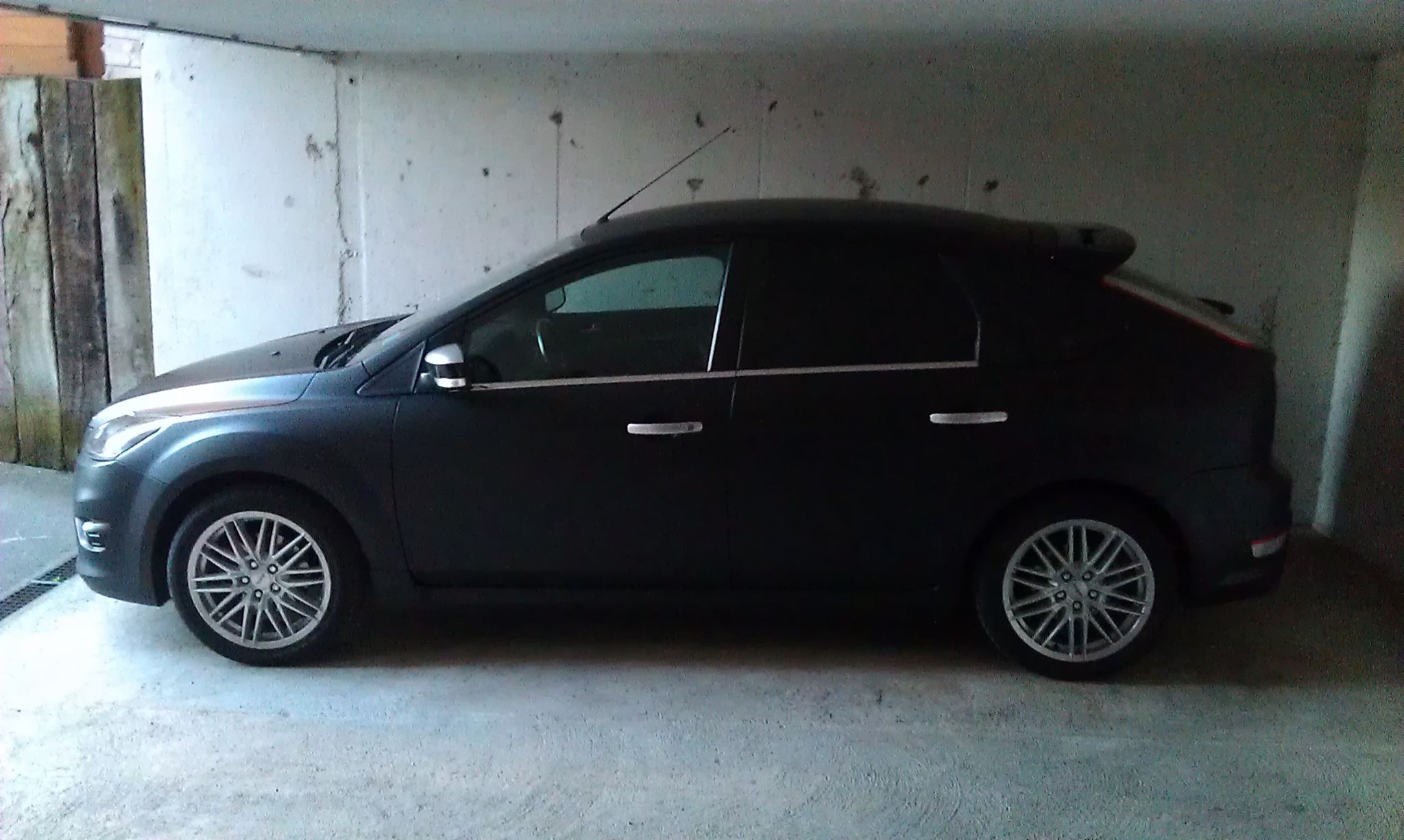

nu prea se potrivesc jantele!si nici dunga cromata de la geamuri,deoarece nu are o continuitate dupa usa din spate!

Anvelopele sunt 225/45 R17 pentru ca jantele sunt prea late pentru 205/50 R17. Nu intrau decat cu flacara, ar fi stat stretch pe janta si NU iti face nimeni in Germania asaceva.
Modelul de jante este unul care mie personal imi place FOARTE mult. Pe viu arata mult mai bine decat in poze.
Manerele si oglinzile sunt in folie gri metalizat. Au fost un "BONUS" de la cei cu folia, un bonus pe care eu nu mi l-am dorit dar imi este frica de ce ramane sub adezivul infect de sub folie. Din pacate de 2 ani nu prea mai am timp de proiecte la masina si nu am avut niciodata timp sa scot acel autocolant gri, sa dau jos bandourile cromate si sa acopar cu folie bandoul cromat de pe capota motor, care mie imi displace maxim.

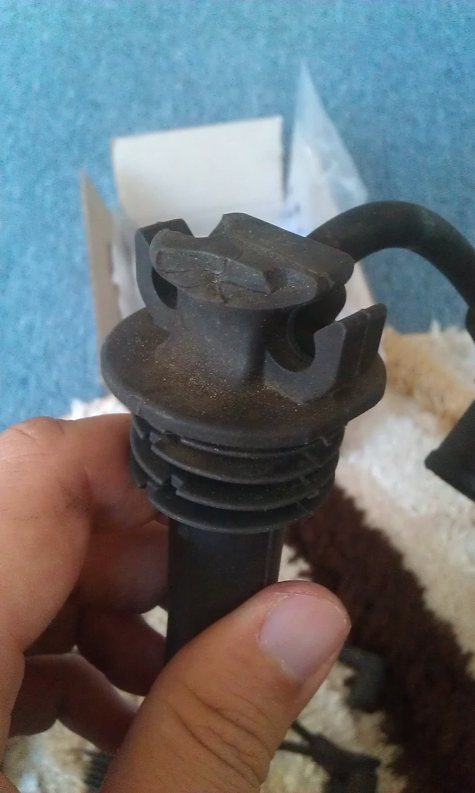

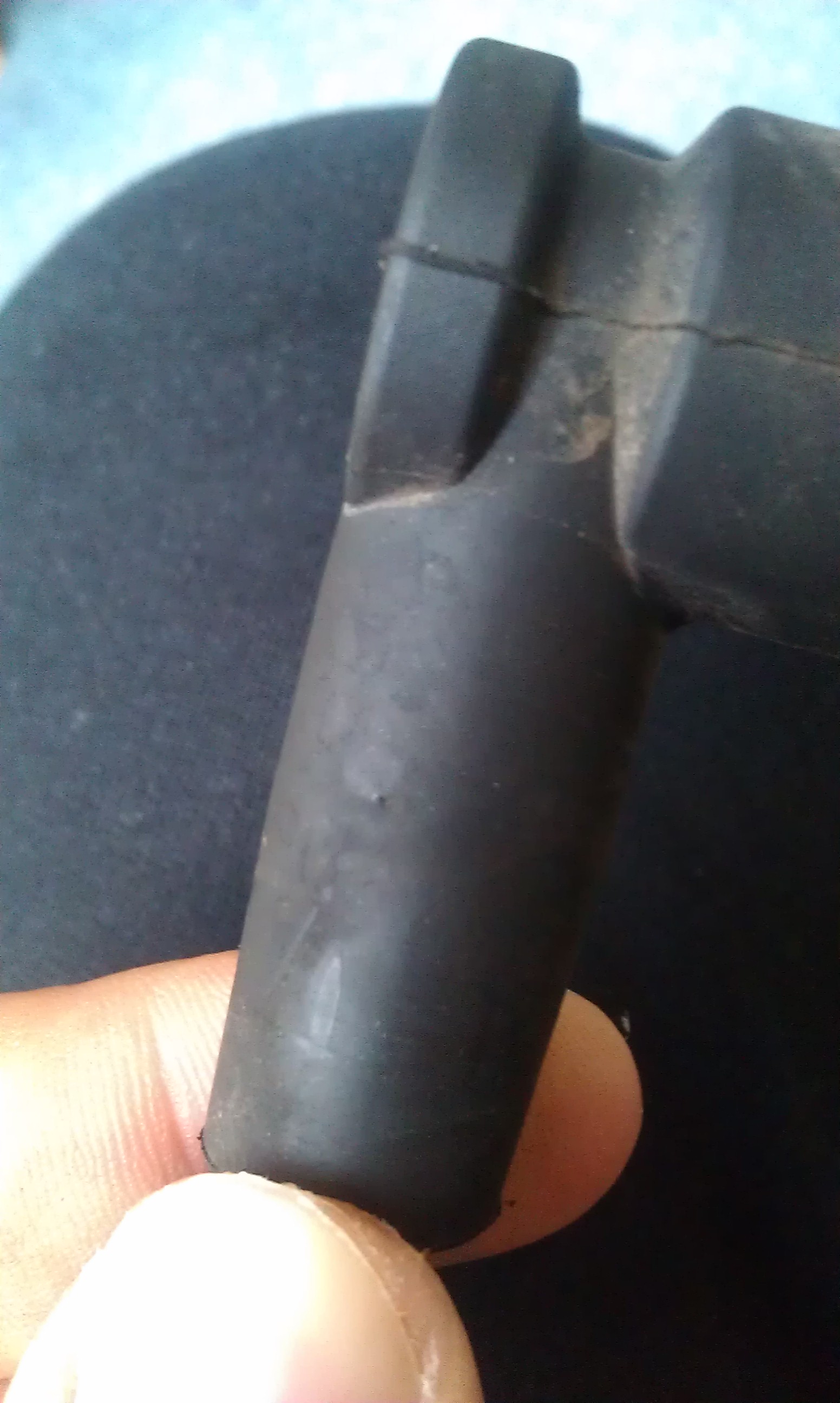

2. Am schimbat fisele(cablurile de pornire) deoarece erau roase destul de rau de jderi doua dintre ele. O alta fisa avea o intepatura in ea cat vaful unui ac, pe unde ieseau scantei si motorul mergea in 3. Cand au coborat foarte puternic temperaturile m-am trezit ca la 20 de secunde de la pornire turatiile scad drastic si motorul scoate sunete dubioase. Am ridicat capota si ieseau scantei prin acea gaura. Am atasat imagini. Fiecare cablu a costat in jur de 15-16 euro, cost total 63euro cu tot cu transport de pe eBay.
