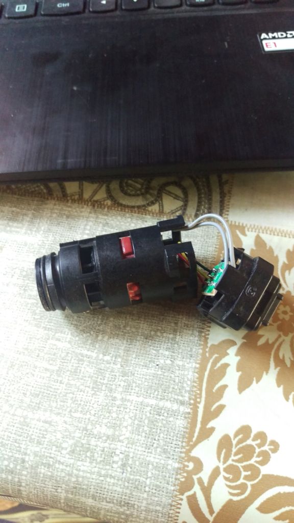

Salut baieti, stie cineva daca senzorul de habitaclu de la focus mk3 este interschimbabil cu cel de la focus mk2 (sau alte modele) ? Al meu cred ca s-a busit (asa spune IDS) pentru ca atunci cand dau pe Auto, o ia razna: de exemplu setez auto pe 22 cu AC On iar climatizarea baga o caldura de parca ar fi setat HI pe MAX :)
Daca nu se potrivesc senzorii, atunci altul insa sa ma risc la unul sh sau sa apelez la adispan, pentru unul nou? Multumesc
fioneer

Mesajde fioneer » 06 Iul 2015, 11:03
Laurentiu, da, pe LOW baga de ingheata... Eu cred totusi, ca e senzorul de sub volan, cel de habitaclu. IDS nu cred ca se inseala...

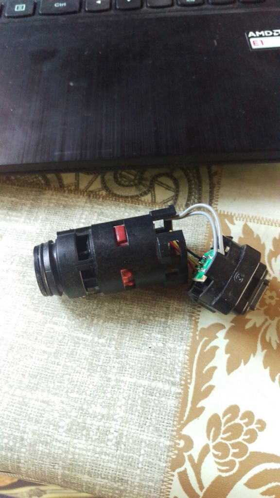

Re: Focus Black Mist
Mesajde fioneer » 08 Iul 2015, 10:22
Demontat Senzor Habitaclu, dat motorasul afara, inclusiv acea elice, am curatat componentele interioare ale senzorului (cu o pensula fina si cu o solutie pe baza de alcool) si am folosit ulei de in pentru ungerea axului. Rezultatul: Functioneaza modul Auto cum trebuie si este mult mai silentios. Job Done !

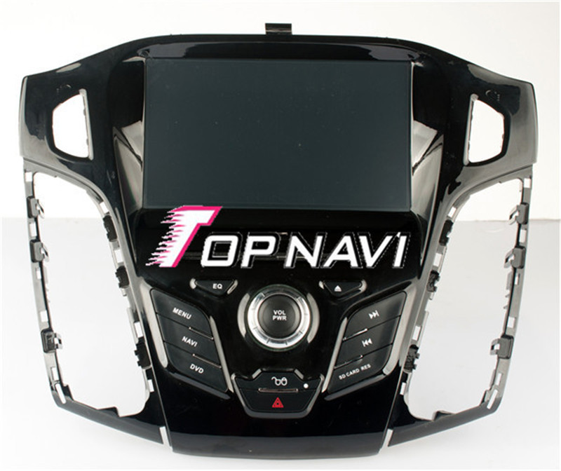

Comandat azi o consola relativ mai bunicică, ecran 8", rezoluție HD (1024x600, majoritatea au 800*640), Quad Core + 1 GB RAM DDR3, 16 GB Intern + microSD + USB, Android 4.4, Wi-Fi, Bluetooth, etc.
Sunt conștient că voi suferi groaznic la calitatea Audio, dar asta rămâne de văzut. Mi-a placut maxim la HU că are full suport cu mașina adică:
- dimmer automat in funcție de lumină
- amp remote
- iesire preamp woofer
- intrare cameră marșarier
- comenzi volan (customizabile)
După montaj voi "scăpa" de display-ul inutil de la climatronic și, cel puțin estetic, va arăta mult mai ok.
Având android, voi putea pune orice aplicație disponibilă în Magazin Play, în special Waze/Sygic + Torque Pro + Youtube :D
Revin într-o lună cu impresii.

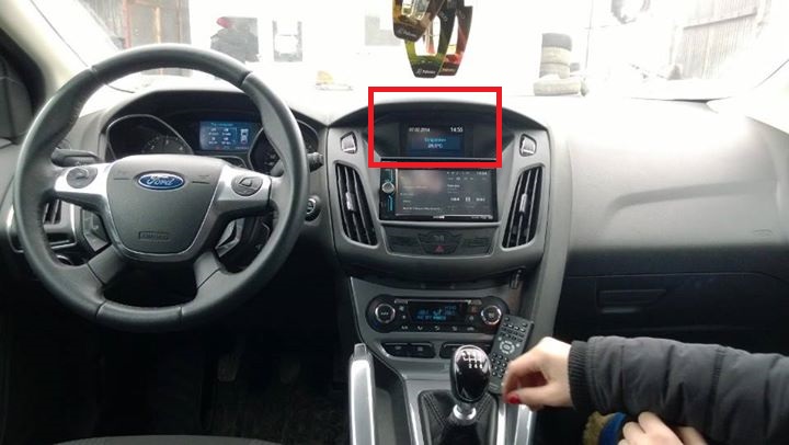

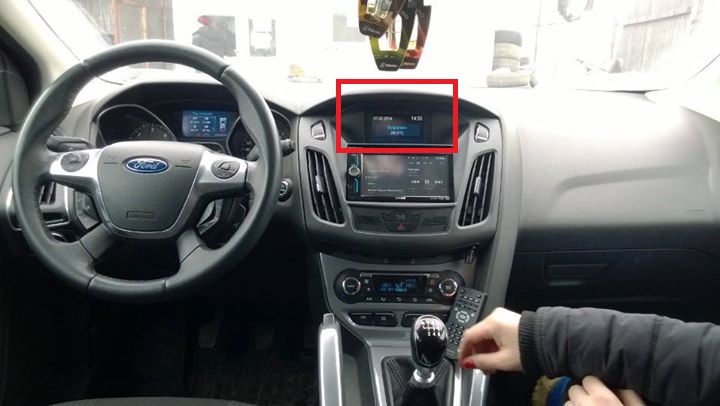

Mesajde fioneer » 20 Aug 2015, 14:08
ionutz, modulul rămâne la locul lui însă display-ul mic dispare (vezi foto). Renunt si la HU Sony, cât și la masca adaptoare în detrimentul noii console.
andrei.r - nu cred ca noua consolă e atât de deșteaptă. Slabe șanse
PS. M-a sunat cineva in urma pentru consola OEM dac-o vând și o vindeam însă fără mini display. Într-o lună va fi disponibilă tot kit-ul (Consola Sony OEM + Display) în special pentru Focusurile care au varianta ICE.

Acum am inteles. Da, va arata mult mai bine, mai aerisit. Ai mai multe poze cu noua unitate?
ionutz
Mesaje: 4528
VIN: WF0EXXGBBEAA11103
Mesajde fioneer » 20 Aug 2015, 14:37
ionutz asta e, intr-o lună îmi vine.
