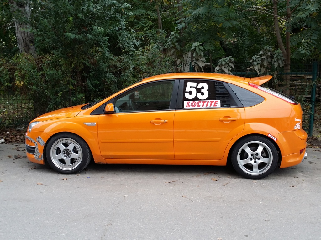

@RZF - Am cantarit jantele pe 17 (cele grele) si cele pe 17 Oz futura (cele usoare) ........... diferenta este de 1 kg, cele grele au 19 kg incaltate iar Oz futura (cele usoare) au 18 kg. Asa ca tu daca vrei 18 tre sa scoti ceva bani sa nu fie atat de grele. Sunt curios MihaiBre cate Kg au rotile lui ca se pare ca sunt usoare rau.
O poza cu jantele grele pe spate si cele usoare pe fata. Fac niste teste.....

$1 scrie:$2ie iti patineaza exteriorul din mai multe cauze..nu doar de la jante cu 1-2kg mai grele/usoare. Ai un diesel cu un cuplu foarte mare, nu ai diferential autoblocant iar focusul oricum tinde spre subvirare.
Si eu zic asta ...dar daca el vede in alea 500grame suplimentare de la o janta buba ...atunci asta e.
J-ul mic al jantei (latimea ei , nu greutatea) te ajuta pentru sprint/liniuta/plecarea de pe loc DAR te incurca in viraje ca pierzi stabilitatea(cu aceleasi anvelope dar mai putin intinse pe janta) .
Mie 6.5J mi se par la limita de jos pentru focus daca vrei "viraje in forta" sau sa accelerezi in mijlocul virajului(ceea ce nu se prea face , se recomanda accelerarea dupa 50-60% din curba spre iesire, daca iti chitaie urat deja inseamna ca ai intrat prea tare sau o accelerezi cand nu e stabila pe asfalt). Iar ca limita de jos la anvelope vad 205-215 ...195 e putin pentru viraje ...pentru liniute poate nu e .
Mergi pe 17 7.5J sau pe 16 cu 7J ca jante pentru viraje ... si ca anvelope cel putin 205-215 cu 50-45 pentru 16 ...sau un 225-45-17 / 225-40-17 ...asta pentru viraje (repet) ... pentru plecarea de pe loc nu e bine 225 sau mai mult de atat.
Referitor la faptul ca focusul subvireaza ... in comparatie cu ce ? ...cu M3 ? Cu suspensie buna poate tinde la supravirare ... daca ai suspensia mai slaba si uzata ... daca mai e si diesel greu de bot ... poate atunci da DAR ea ca masina clar NU " tinde la subvirare" !

Am cantarit jantele goale fara cauciucuri. Au 11 respectiv 13 kg.
Cip, repet, jantele pe 16 le-am luat pentru semi-slick. Tu imi expui situatia pentru gume de strada ceea ce este perfect adevarat ce spui tu acolo. Pentru semi-slick erau gandite, vad ca tu in toata argumentatia ta perfect valabila nu iei in calcul esentialul. Evident ca pe 215/40/16 de strada nu ai ce sa cauti pe circuit.
Concluzie, am vorbit aseara cu Alex si le pun la vanzare asa ca e capitolul incheiat, mergem pe 17.

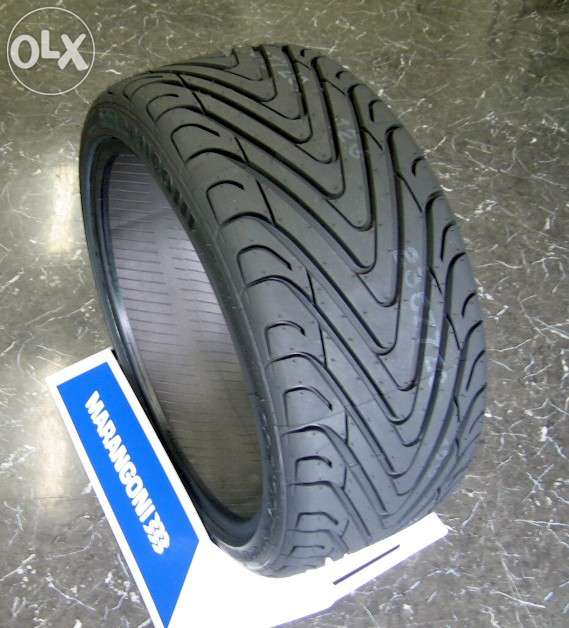

$1 scrie:$2e spate 245/40/17 iar pe fata 225/45/17. Consider ca e o configuratie buna.
si eu tot asta aveam in cap la un moment dat... mi se pare ca arata bestial din spate
cauta-ti niste presuri rally - eu imi iau din anglia acum, mi le aduce frate-meu
