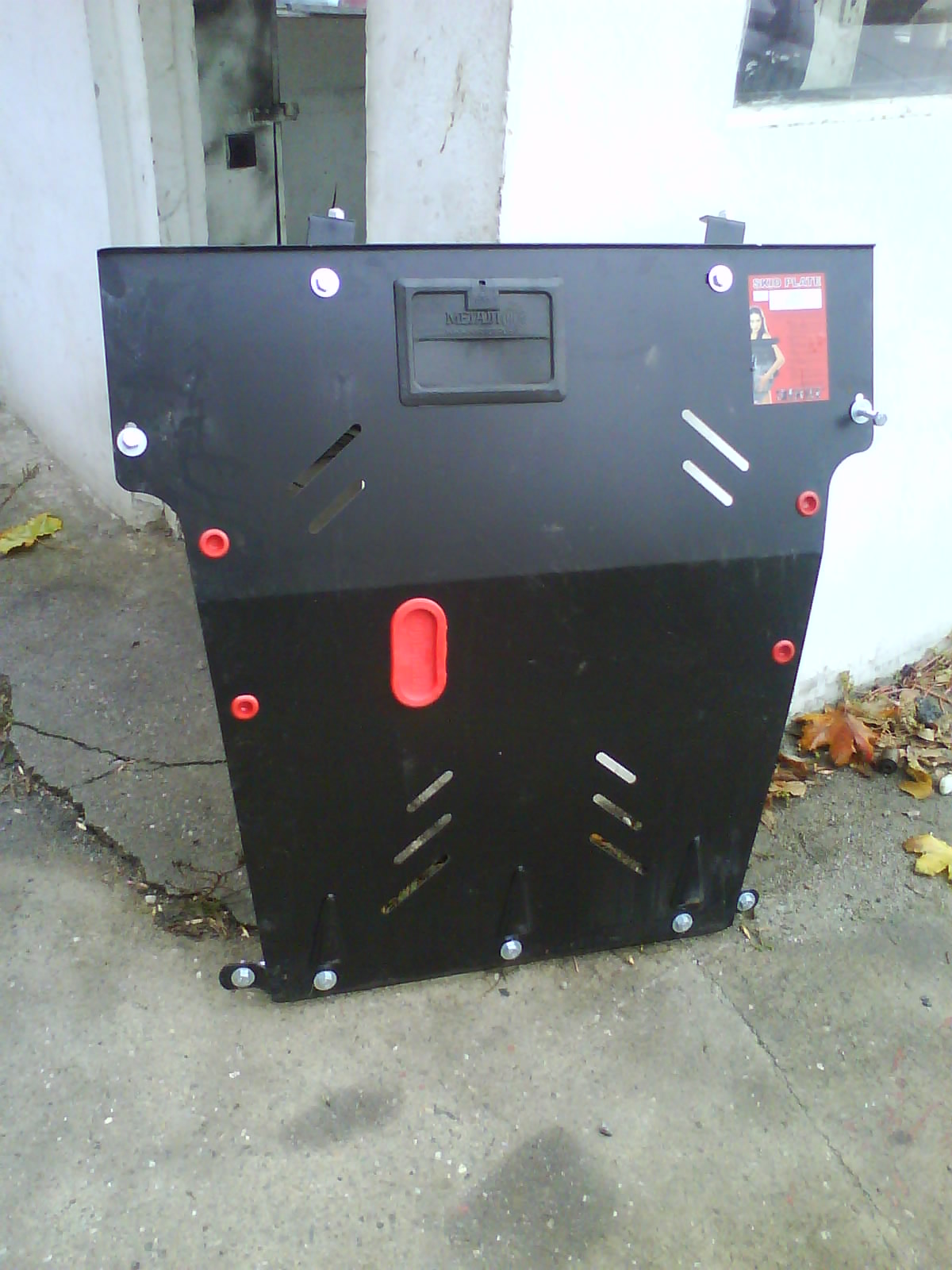

Baba a primit si sutien de tabla (a se citi una bucata scut animalic sovietic de la FORCAR - zic sovietic ca e facut pe la rusi), l-am montat aproape singurel deci nu e rocket science, cade bine pe cele 6 gauri, doar in fata stanga (pe partea pasagerului) mi-a dat un pic de furca o tubulatura (nu ma intrebati de la ce e, io's de la spatii verzi :D). Mai ramane sa ii pun saptamana viitoare si un nou deflector de aer sub radiatoare.
I-am pus si al 2-lea cablu de frana de mana (de ce nu l-oi fi pus io inainte de ITP, nu stiu...).
Am testat antigelul (zice ca tine la -29 de grade, la temperatura aia nu ies eu din casa nici impuscat :D). Ca idee, mi-am luat densimetru pt. masurat antigelul, cine doreste, il masor.
Cam asta e deocamdata, asteptam zapada.

Viper, cat ai dat pe scut?? (Un PM te rog)
Vezi ca antigelul se schimba la 5 ani sau la 200k Km, nu ca nu mai tine la temperatura, ci din cauza ca-si pierde din calitatile de ungere.
Si eu i-am pus sosoni babei si i-am schimbat si antigelul. :D Cu ocazia asta am descoperit ca are si preincalzitor. :))

Mesajde DGAlexandru » 07 Noi 2009, 12:27
Totusi in partea din spate nu se prine bine, urechile alea nu intra bine in scobitura, asa ca distanta dintre capatul surubului si piulita e mai mare.
De asemenea, gaura pt schimbul de ulei nu e prea bine pozitionata. Sunt alte modele care acolo au o usita de metal de vizitare care se prinde in 2 suruburi, la asta e un capacel de plastic.
Si eu sunt multumit de el, desi si cel vechi, original, a tinut bine timp de 147.000km, in acest moment e pe drum spre timisoara :) unde va avea grija de alt motor.
Parca am demarajul mai greu :P.
P.S. Poate il cantareste cineva, eu nu am apucat... Ionutz e cel care vrea sa stie :D
Cel original, de "plastic", are 3kg si e dintr-un material ce seamana cu fibra de sticla... si are si un capitonaj destul de mare pe el, imbracat intr-o panza ff rezistenta, arata mai bine decat panza aia de pe capota - cum e la diesel.

Mesajde VIPER » 07 Noi 2009, 12:37
$1 scrie:$2otusi in partea din spate nu se prine bine, urechile alea nu intra bine in scobitura, asa ca distanta dintre capatul surubului si piulita e mai mare.
La mine sa stii ca a intrat foarte bine. Pe toate cele 6 gauri. Ma rog, daca ma gandesc bine, curbura urechilor din spate putea fi facuta mai dreapta, dar s-a prins foarte bine. E ok ca poti jongla la gaurile din fata ca sa cada bine chiar daca ai masina un pic stramba (am vazut cu ocazia asta ca a mea e ok).
Nu mi se pare foarte greu, nu stiu ce sa zic. Si simt imediat tot ce e peste 2kg. Sa zic ca are 10? O sa ii rog pe cei de la FORCAR sa il cantareasca. La demaraj nu am remarcat nimic, eram prea atent sa aud sunete noi, dar deocamdata ele nu exista.
Si la tine s-a prins mai greu urechea din fata pe partea pasagerului? Ce e tubulatura aia neagra si groasa, paralela cu solul?

Mesajde DGAlexandru » 07 Noi 2009, 13:38
Eu m-am chinuit cu aia din dreptul rotii de la sofer. Eu am incercat sa prind intai toate urechile demontabile pe masina pt. ca astea erau cu piulita fara blocare pe partea de prindere de masina, dar pe partea de prindere de scut aveau piulita sudata pe ele.. deci nu-mi trebuia contra.
Bara aia din fata face parte din cadrul motor.

Mesajde VIPER » 07 Noi 2009, 13:50
Nu e o bara, e ceva cilindric, negru, care se continua, cred, cu maretzul furtun in S (poate zic prostii). Cert e ca la mine urechea de pe partea pasagerului sta cam fix pe tubul ala, ce naiba o fi el, i-am pus niste cauciuc intre el si ureche... Nu partea verticala, ci partea lunga, orizontala, cu piulitza sudata, se atinge de acel tub.
La celelalte nu am avut probleme, deh, am maini de pianist (chirurg, hotz, etc :D).

Mesajde DGAlexandru » 07 Noi 2009, 14:56
Mda.. avem motoare de generatii diferite si sunt dispuse altfel tubulaturile de la admisie... chiar nu-mi dau seama ce ai tu acolo 8-| .. In acea zona ai compresorul de A/C, condesatorul de A/C, tubulatura de dupa intercooler care merge in admisia de pe motor (la mine trece intai prin EGR), vasul pentru lichidul de parbriz.

Mesajde VIPER » 08 Mai 2010, 21:43
Nu mai stiu daca postasem poza cu scutul de metal...
VIPER
Mesaje: 7389
Localitate: Bucuresti, RO
Re: Ford Mondeo 2.0 TDCi 130CP, fabricatie 2002
Mesajde valiinves » 08 Mai 2010, 22:00
Pana si scut avem la fel!! :))
