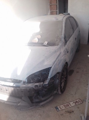

Cam asa arata si a mea azi cand am trecut sa vad cum merge treaba. Fara bara, fara faruri, fara blana. :)
Vad ca ai dat jos pragurile. Cand termini toata treaba si le lipesti inapoi? Trebuie sa fac acelasi lucru si poate fur meseria de la tine.
La Autosoft ma gandeam sa ma duc si eu pentru indreptat jante. Care sunt costurile pentru indreptat + echilibrat?

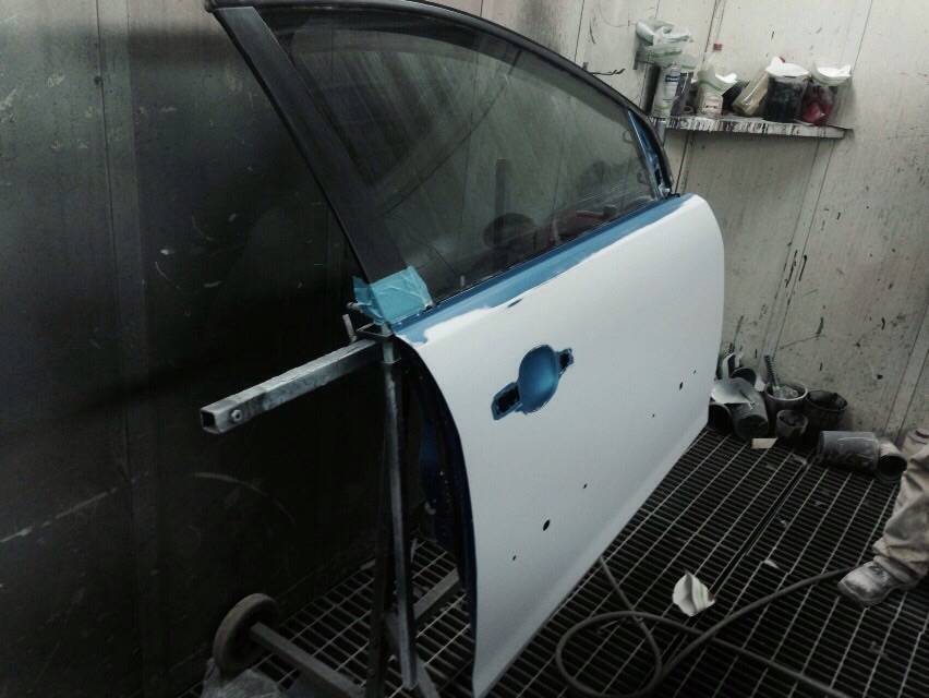

am dat jos pragurile pentru a putea fi si ele slefuite calumea inainte de vopsire: cel unde le-am vopsit prima data nu s-a ocupat de acest lucru, a dat vopsea direct pe zgarieturi, meseriasii din romania... si in plus de asta pe la aripile fata in partea de jos mai avea un pic de rugina (inainte sa montez pragurile de plastic se sabla de la pietrele aruncate), bineinteles ca vopsitorul anterior a fost rugat sa se ocupe de acest aspect dar a facut doar ceea ce se vede la suprafata...in fine, nu vreau sa ma enervez...la autosoft parca am dat vreo 300 lei la dejantat, indreptat, jantat, echilibrat si parca si schimbat de valve la niste jante de 16.

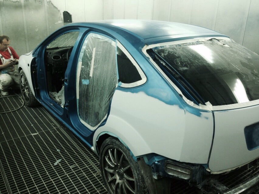

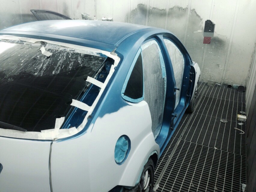

inca 2-3 poze cu masina inainte de vopsire :D

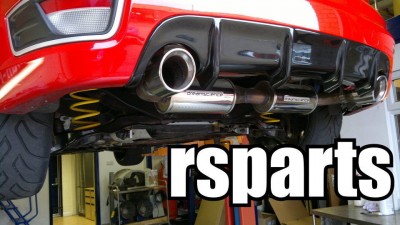

multumesc Dane, a ta in ce stagiu mai este? :D jantele nu are rost momentan sa le vopsesc ca au fost noi dar cand se vor freca sau ceva, iau in considerare varianta subaru gold :D diffuserul este de la rsparts si este din fibra (sper sa nu crape prea curand :( ) si este special facut pentru st-ul prefacelift. au si pentru st facelift cu dintisorii mai pronuntati, ca la rs :)

Sunt curios sa vad cum vine diffuser-ul de RS. Cum se monteaza la prefacelift? Se lipeste sau trebuie decupata bara?

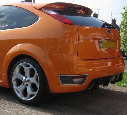

Am montat si eleronul de ST unde m-am lovit de o problema, si anume, apa nu iese pe duza. Am observat ca la eleronul de ST, in comparatie cu cel normal, furtunul care duce la duza are in interior, in zona in care se imbina cu furtunul din caroserie, o biluta. Ma gandesc ca pompa nu are destula putere pentru a impinge biluta ca sa faca loc apei sau se pierde presiune pe undeva. Am elimintat piesa de imbinare care contine biluta, am pus-o pe cea de la eleronul normal si tot nu iese apa. Ori mai este o bila chiar in duza ori e duza infundata pentru ca daca suflu pe furtun abia iese aer prin duza.

diffuserul se lipeste cu silicon (teroson 9220) si ar trebui sa arate ca in imaginile de mai jos. pragurile le lipeste vopsitorul astazi, dar te pot si ajuta ca doar eu le-am lipit tura trecuta. diseara iau masina, revin maine cu niste poze, dupa ce pun si jantele de st 2012 :D
