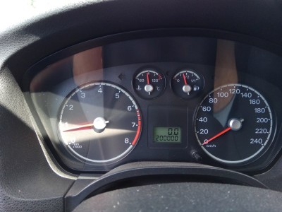

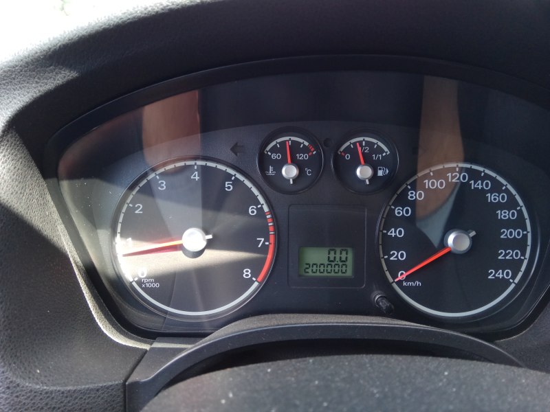

Mesajde adispan » 04 Iul 2018, 10:59
Azi 4 iulie 2018, masina mea, fabricata pe 3 iulie 2006 implineste 12 ani si 1 zi. Simteam un miros de petrecere in aer, si nu stiam de unde vine :))
Petrecerea va incepe cu revizia totala a sistemului de frinare de pe spate: tamburi, saboti, arculete, cilindri de frana, lichid de frana, frina de mana, rulmenti roti spate. Va continua, ca in povesti, pentru urmatoarele 3 luni, cu: planetara stinga, rulment presiune ambreiaj, ulei cutie viteze, si ... inlocuirea tuturor bratelor puntii spate.
Poza atasata e facuta la plecarea de la zileleclubford.ro 2018, pe 1 iulie.

Mesajde BogdanFSB » 04 Iul 2018, 11:00
Wow, inca e viu diavolul. Bravo, multi km inainte.
