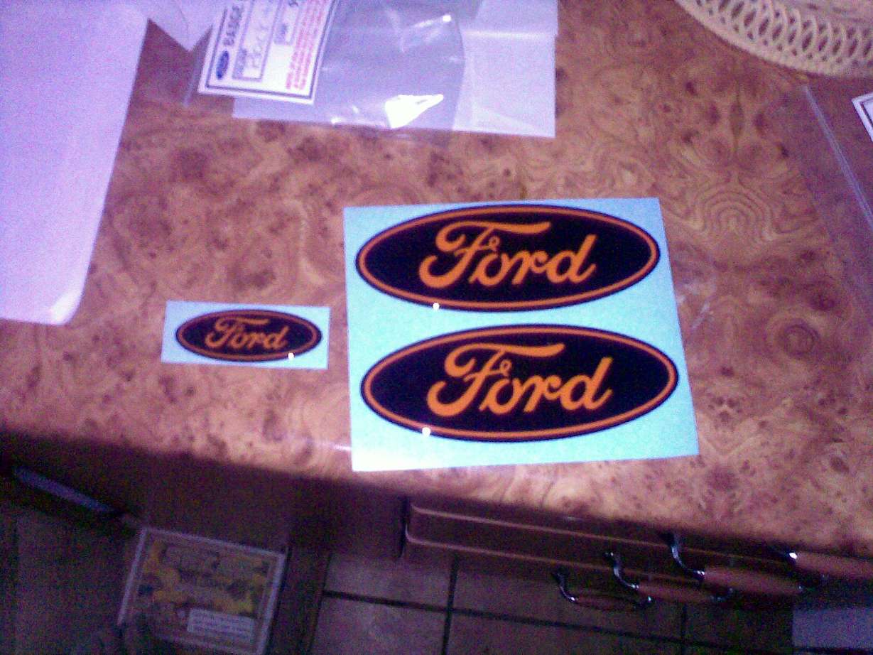

In ultima zi mi-am facut de lucru cu grilele pe care le-am vopsit negre si am primit un colet din Anglia :D cu siglele Ford.
Astept pareri.
Emblemele Ford Costum. Fata spate plus volan

looking good, keep up the good work ;) .

Arata bine cu siglele puse si multumim pentru plimbarea de astazi, masinuta intr-adevar fuge rau 8-}
Bafta in continuare cu modificarile ;)
