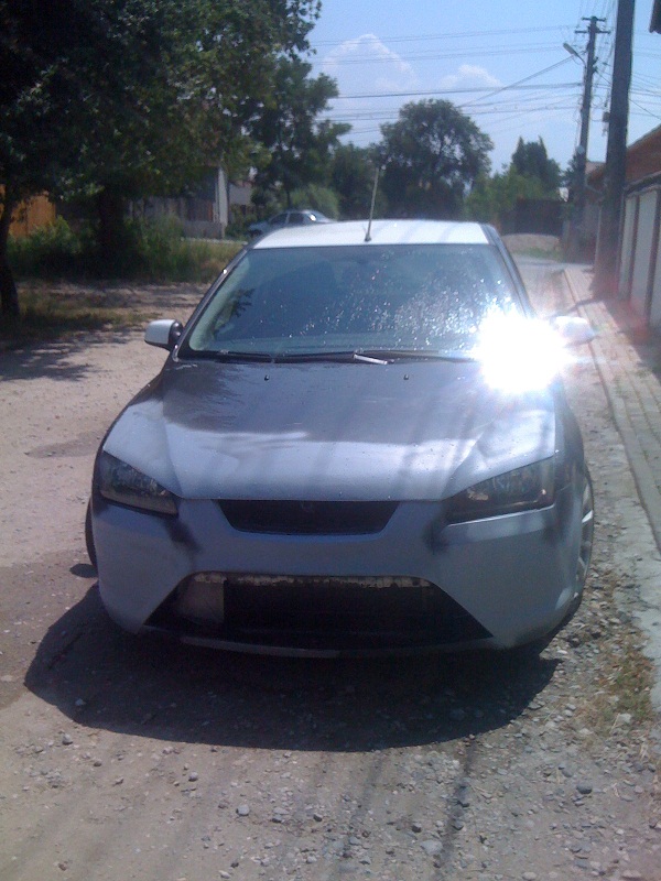

Cred ca te-am vazut acum un an prin Sebes pe o straduta vis-a-vis de un azil (cred ca avea un nume de poet sau asa ceva). Foarte tare masina daca tu erai
Re: focusul meu
13 Mai 2011, 09:21
da eu eram :) , in perioada aceea acolo locuiam si mai lasam masina in strada.

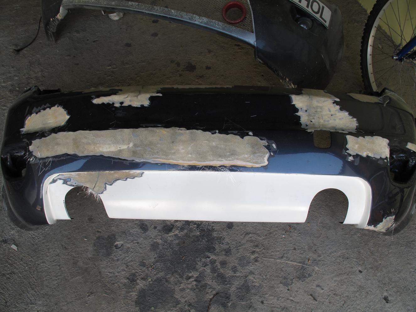

Deocamdata nimic nou. Maine ar trebui sa aflu data cand intra la vopsit, eu sper ca intr-o saptamana doua maxim. Maine o sa incep sa-mi repar bara spate ca e lovita + inca ceva retusuri.

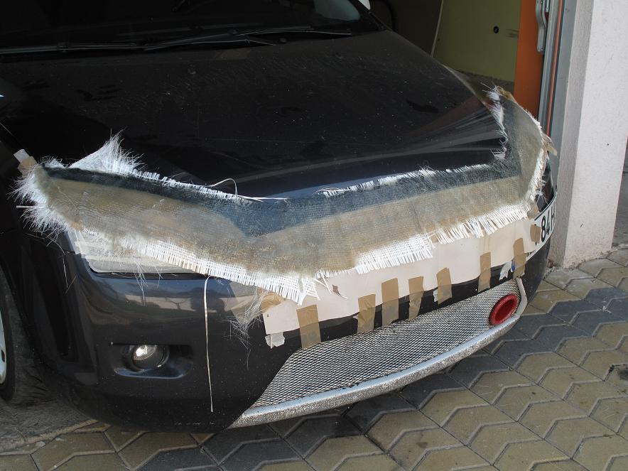

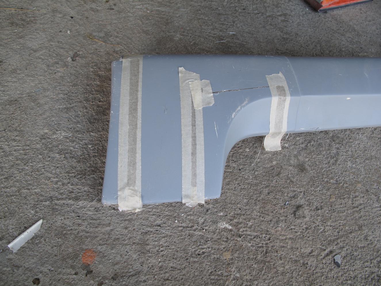

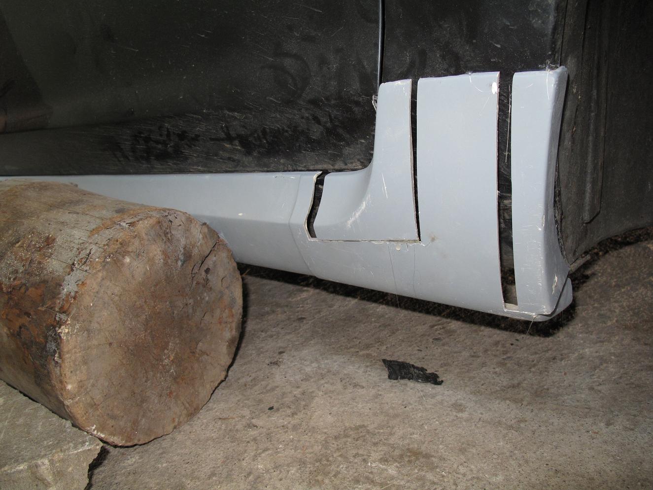

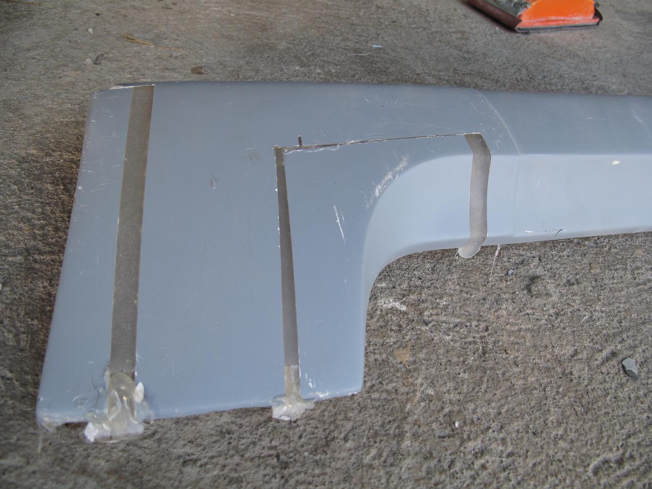

astazi am inceput sa misc cate ceva la masina. am dat pragurile jos de pe masina, si am incercat sa montez pragurile de st din fibra. am ceva de lucru la ele, pt ca vreau sa le prind in alt mod decat cel original, ca nu se prea potrivesc sistemele de prindere cu cele de pe prag. maine sper sa termin cu montajul, sa vad cum stau si cu timpul. o sa revin si cu ceva poze.

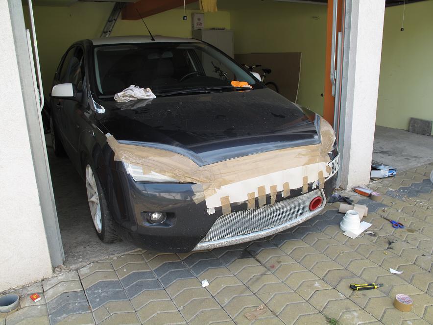

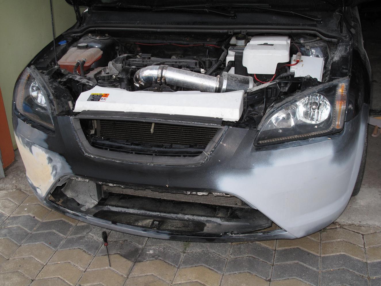

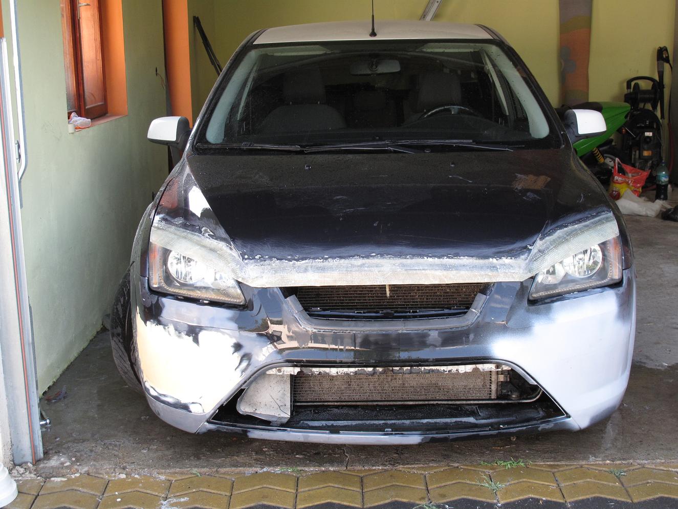

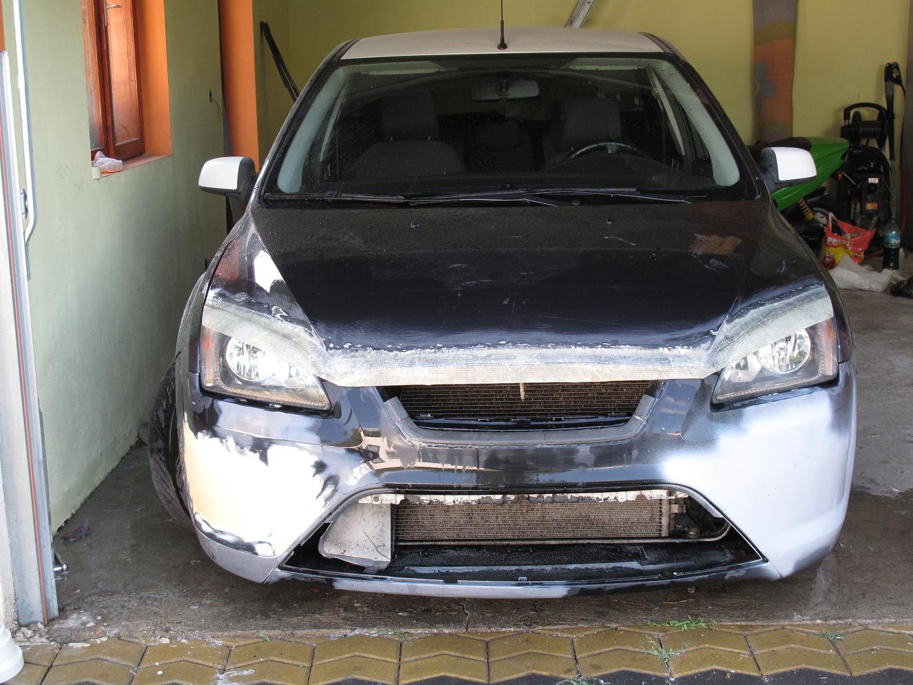

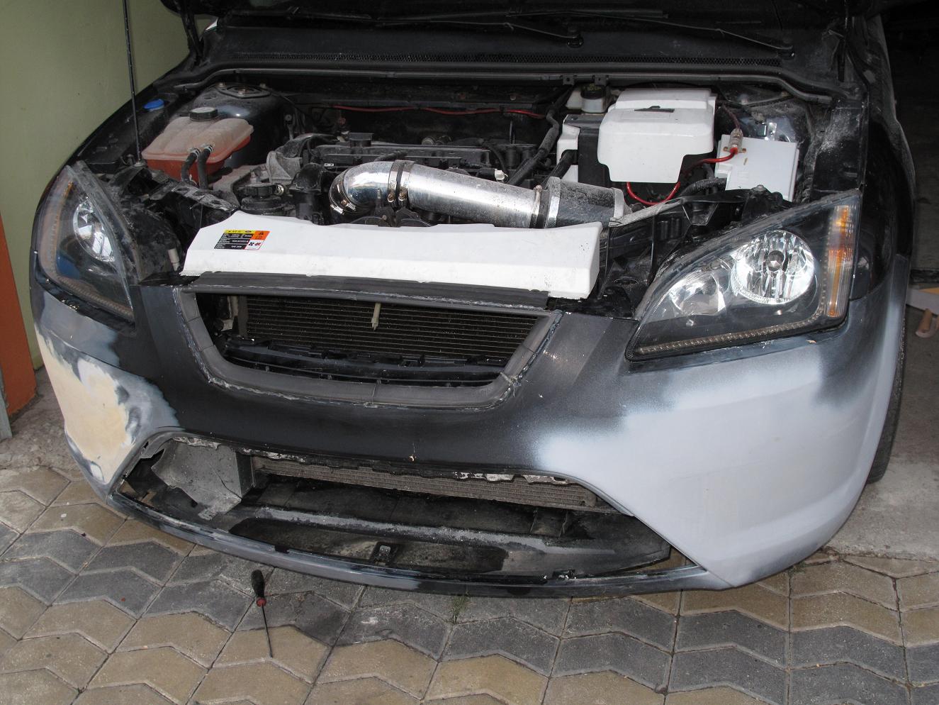

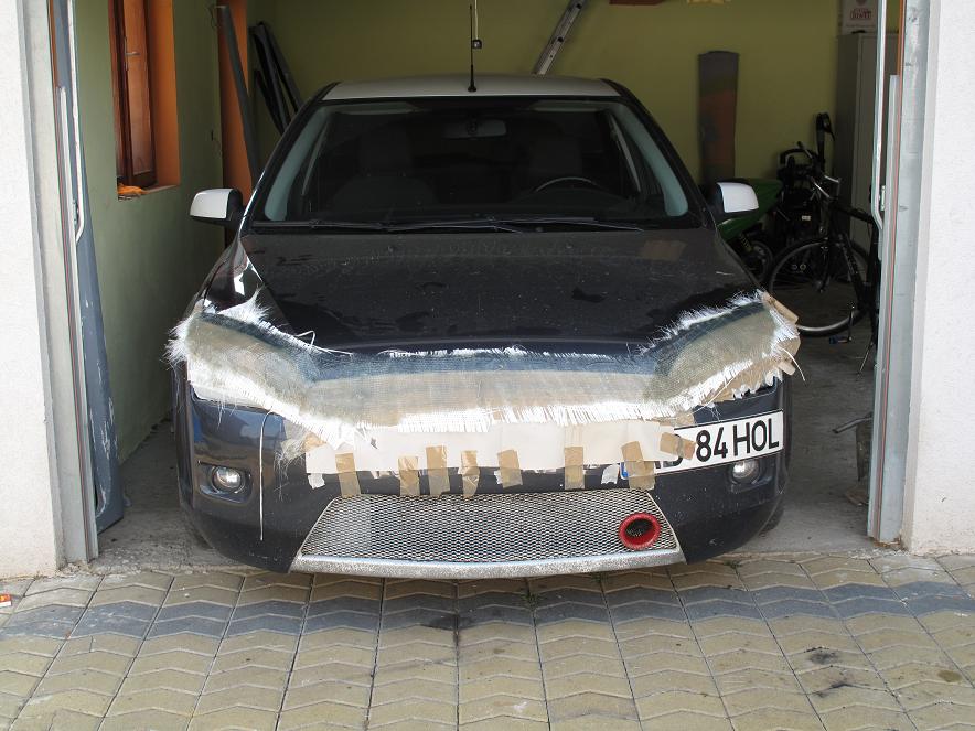

cateva poze cu starea actuala a masinii. :D

erm .... :-s ... de ce ai coborat atat pe botul masinii cu fibra aia? :-s
Re: focusul meu
13 Iul 2011, 18:39
eu presupun ca urmeaza s-o taie, nu ca o va lasa asa mare cum e acum
Re: focusul meu
13 Iul 2011, 21:08
Am coborat asa de mult ca sa pot taia din ea fara probleme. Nu am masurat inainte cat de lunga o sa fie capota asa ca am pus putina fibra in plus. Maine pun si poze cu capota in forma finala si inca ceva in plus. :D
Re: focusul meu
13 Iul 2011, 21:22
nu stiu cum e cu fibra asta de sticla dar mie imi pare foarte fragila...mai ales ca la tine se presupune ca trebuie sa stea lipita de capota si nu se consituie in piesa separata. nu era mai ok daca faceai ceva metalic sudat? zic si eu, nu dau cu parul :D
Re: focusul meu
13 Iul 2011, 21:55
E chiar foarte rezistenta plus ca eu va trebui sa trag de fibra de fiecare data cand deschid capota. Faceam prelungirea din tabla dar e cam dificil in zona farurilor, acestea fiind la nivel cu capota. Daca dai pe youtube - capota din fibra- sau asa ceva, o sa gasesti un filmulet in care niste baieti incearca sa distruga o astfel de prelungire si o sa fi uimit de ce vezi acolo.

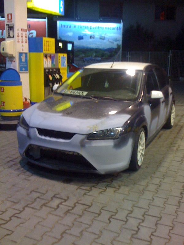

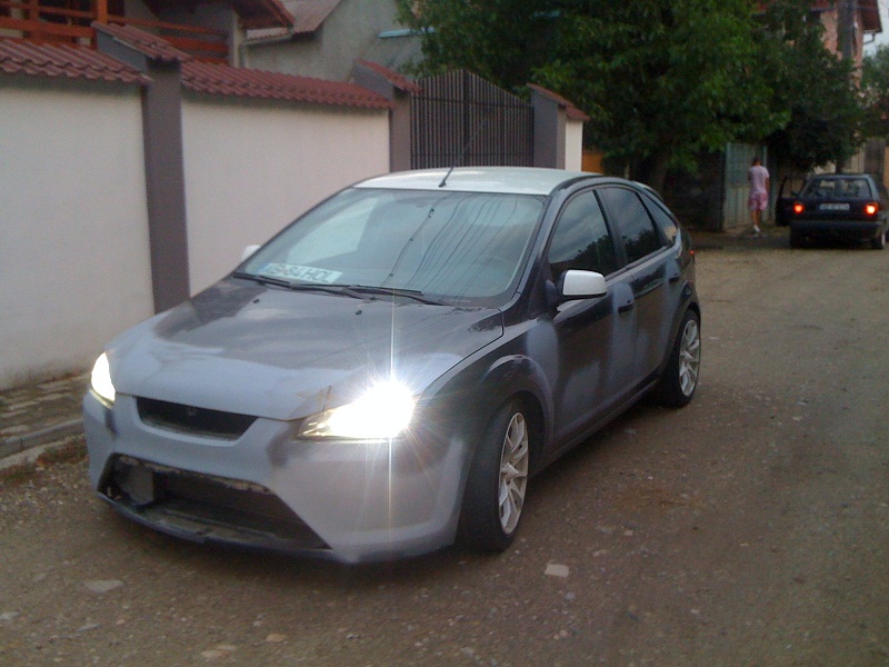

Nu va fi asa ceva :)) , va fi o bara simpla fara proiectoare si grila fara stema. Va avea o infatisare mai agresiva, mai tarziu revin cu poze noi.
Re: focusul meu
18 Iul 2011, 21:55

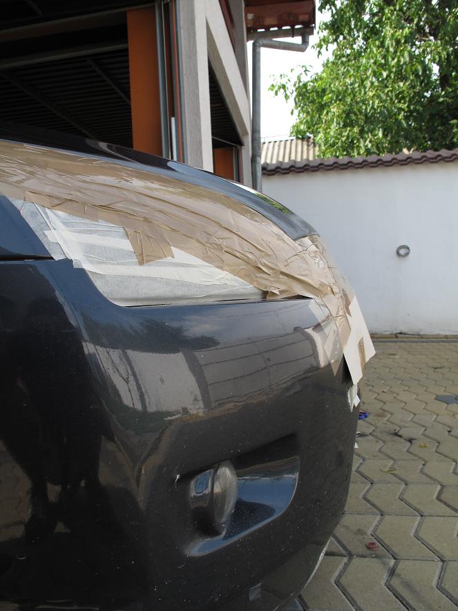

pana acum am reusit sa prelungesc capota, am facut grila pt bara fata, am inceput sa repar bara spate(care a fost lovita de un tir), si am redimensionat pragurile de st care sunt din fibra si se pare ca au fost facute mai scurte ca si masina. si mai urmeaza si altele....

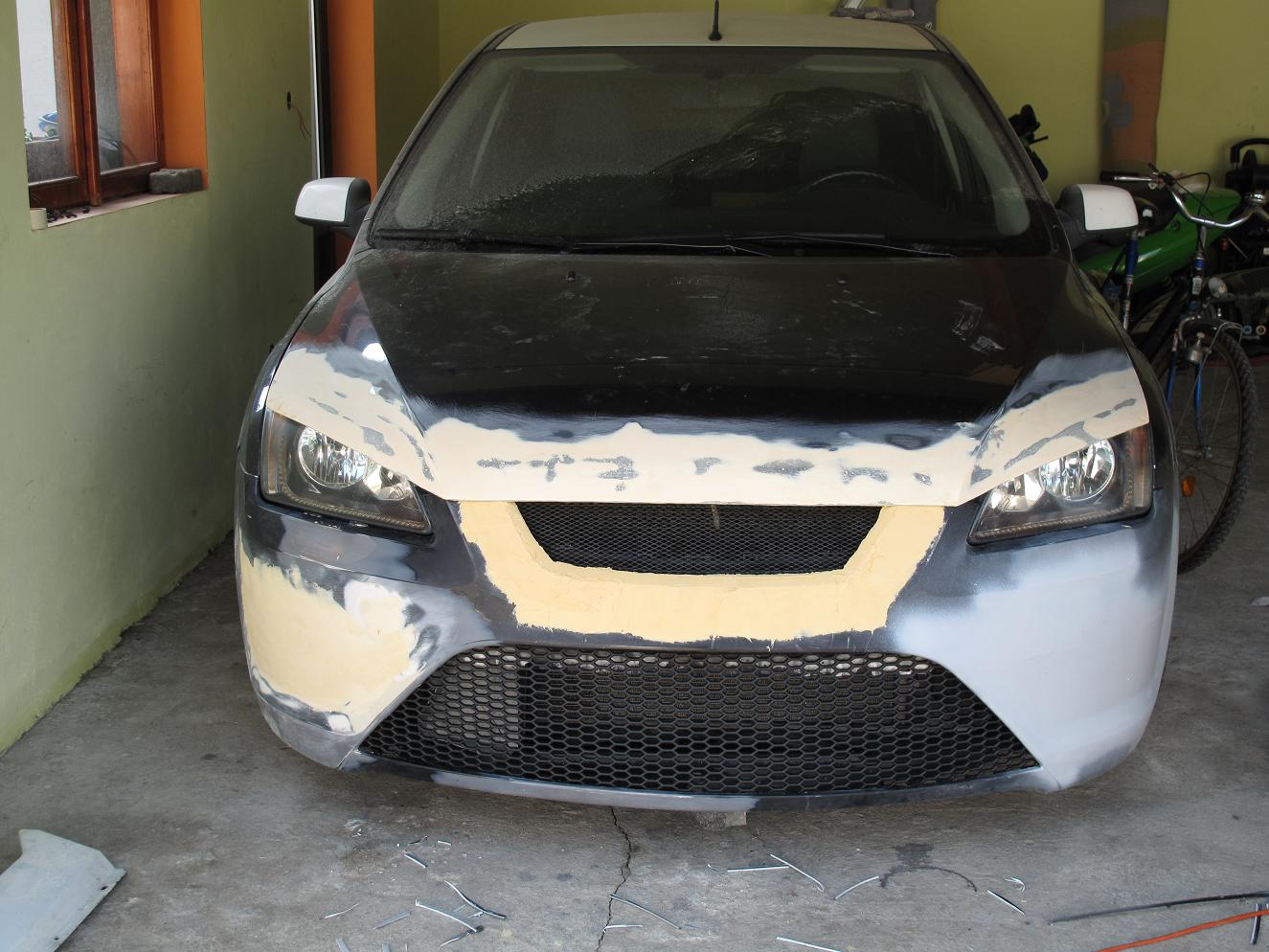

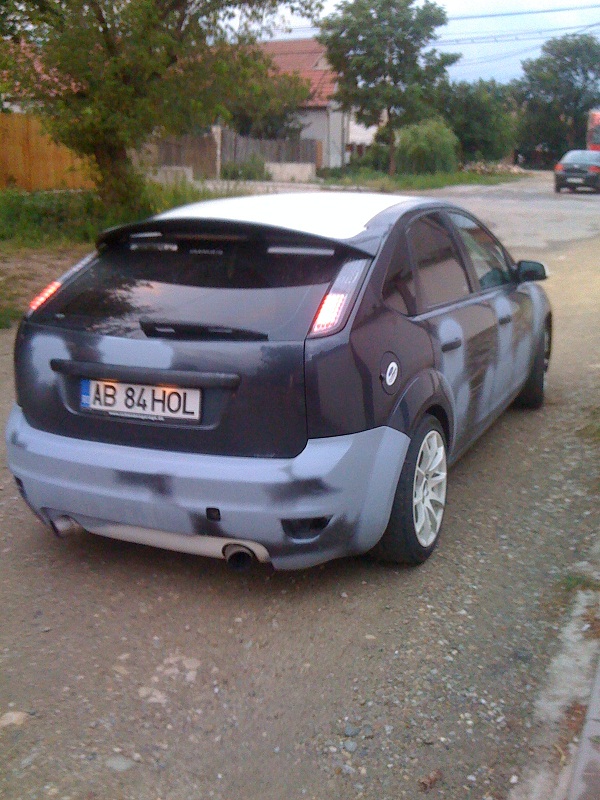

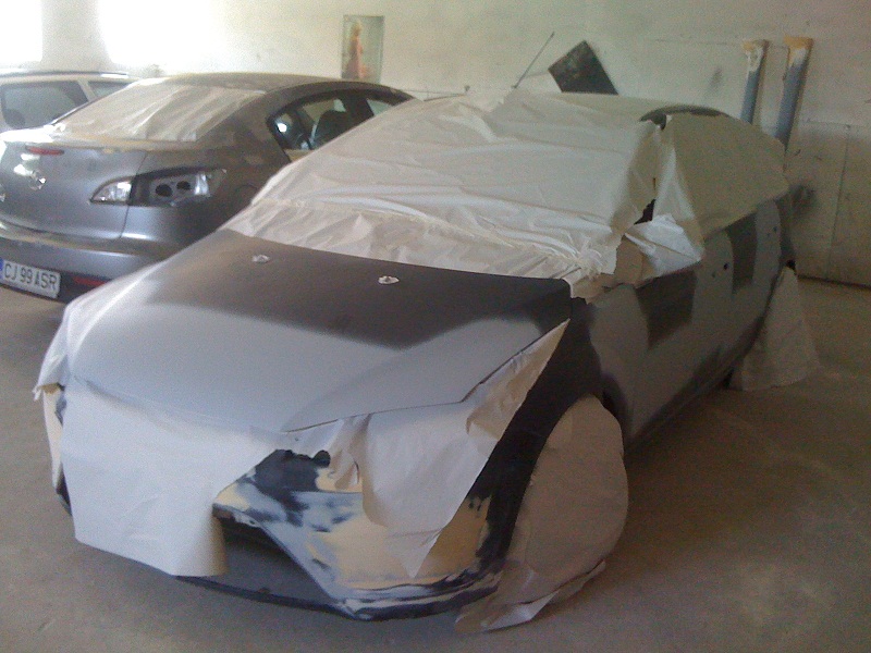

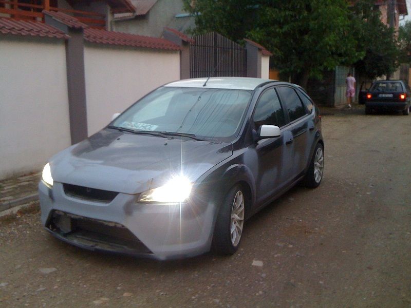

acum ca am ajuns pe meleagurile patriei pot sa va tin la curent cu lucrarea. de astazi s-a inceput lucrul la masina, arata in ultimul hal saracuta, inca nu s-au demontat usile, capota, geamuri, etc de pe ea, dar ma gandesc cam cum o sa arate atunci. saptamana viitoare pe miercuri daca totul merge bine ar trebui sa fie cam 90% gata.

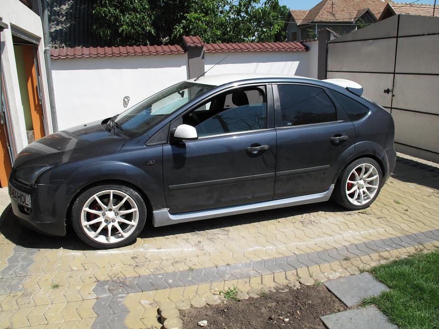

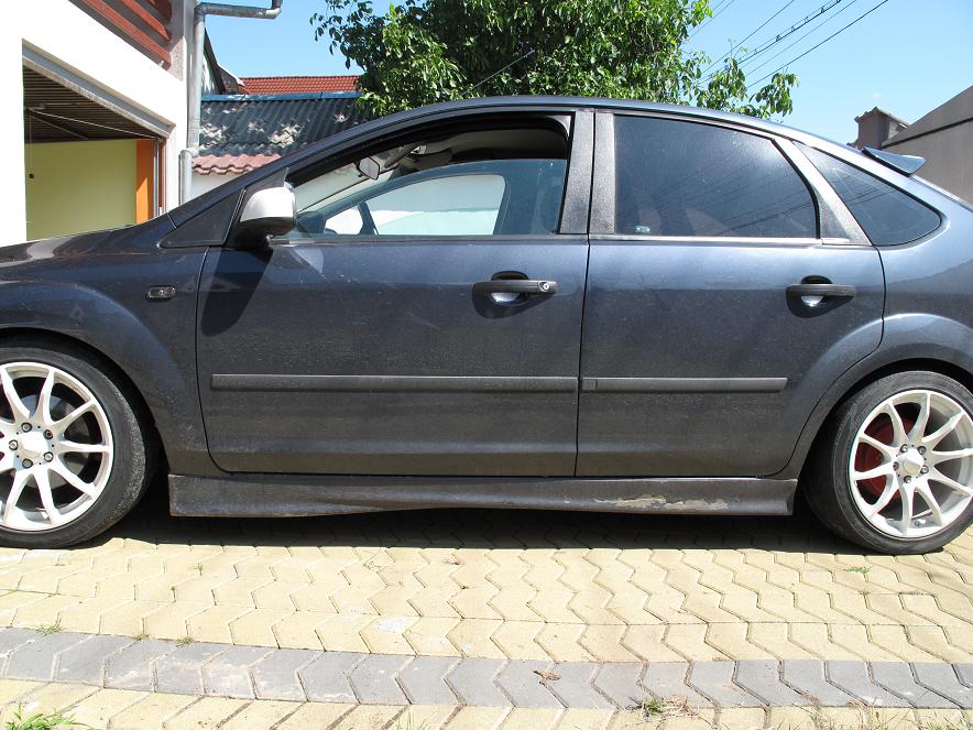

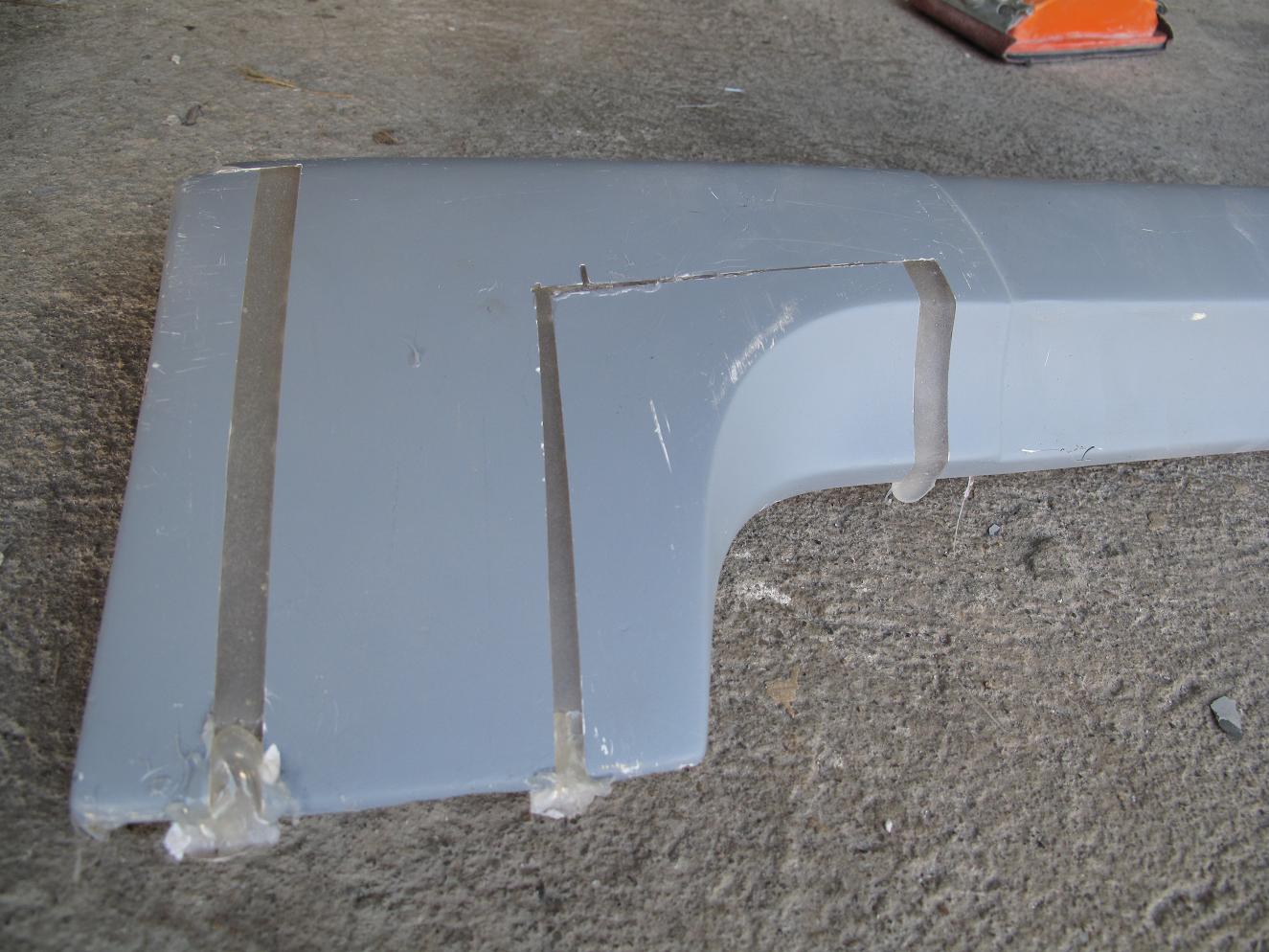

super bestia :D , cu pragurile n-ai reusit sa le potrivesti ?
Re: focusul meu
23 Aug 2011, 13:50

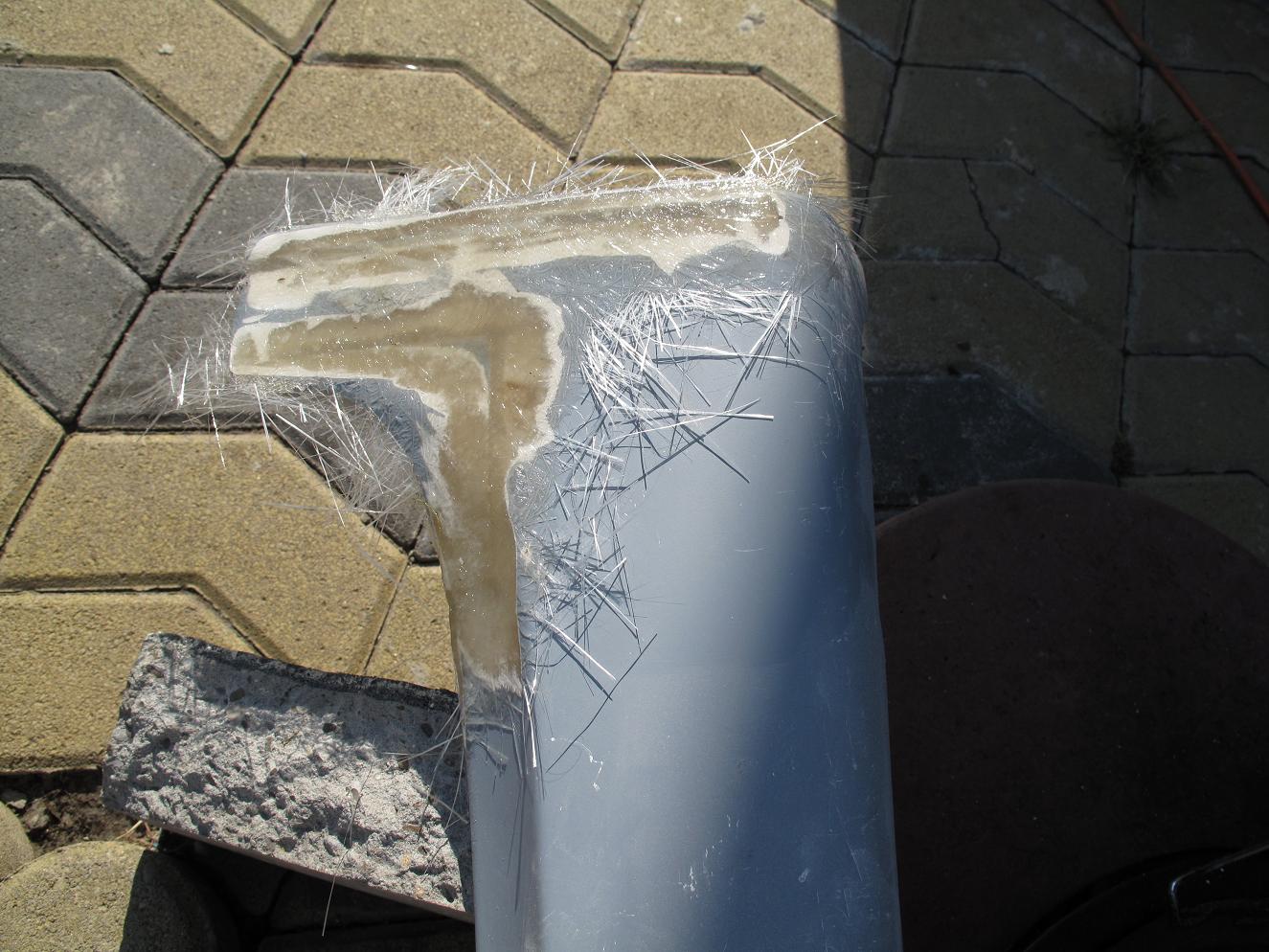

nu am reusit fara sa le tai. se pare ca au fost mai scurte, unul poate daca il presam foarte bine reuseam sa-l indes, dar unul a fost destul de scurt asa ca le-am lungit pe ambele cum se vede in poze.
am sperat ca rausesc sa termin masina saptamana aceasta dar vopsitorul a zis sa nu ne grabim, mai bine mai incet si lucrat atent. pe sfarsitul saptamanii as vrea sa pun niste poze, sa vad daca am cu ce... :)

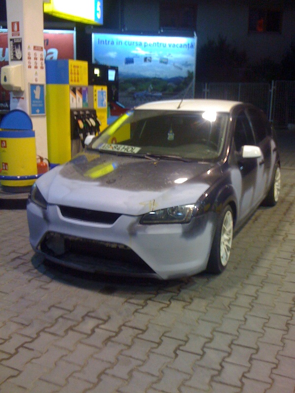

31 Aug 2011, 10:48

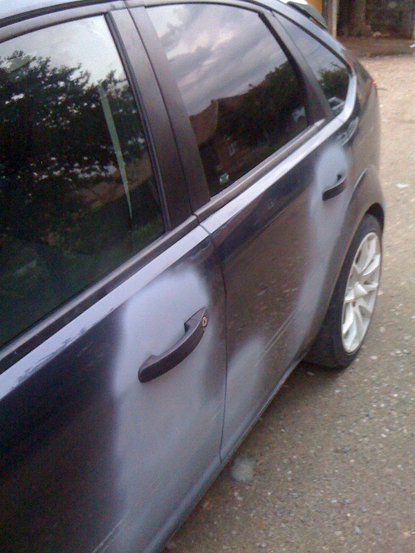

cateva poze de saptamana trecuta. desi pare in acelas stadiu, de fapt nu este. s-a finisat tot ce era de finisat, ma refer la usi si s-a dat un strat de sprit chit pt finisarile cele mai mici. masina este toata matuita si a inceput marea demontare, maine o sa merg pe la atelier sa vad cum este, dar din cate mi-au zis masina a ramas si fara usi. barile si pragurile ar trebui sa fie finisate si ele si mai urmeaza un strat de sprit chit final de culoare alba. treaba merge destul de incet pt ca nu se lucreaza prea mult la masina, partea buna este ca ce se face este de calitate.
