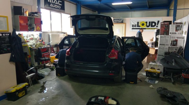

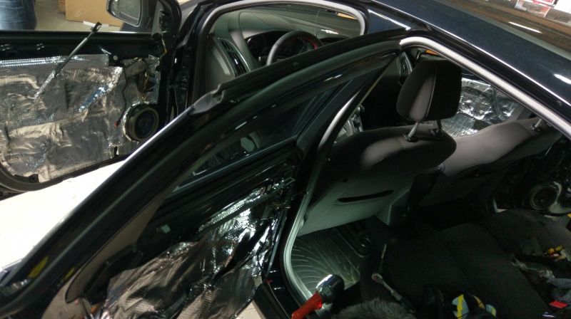

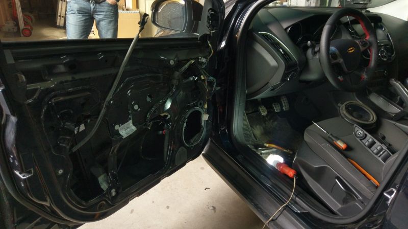

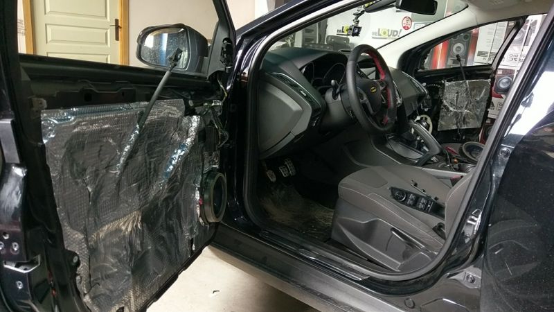

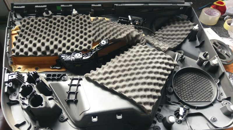

Deci, deci, deci... investitia isi merita fiecare banut, nu regret nimic. Inca de cand am inchis prima data, portiera, am simtit altceva: intr-adevar calitatea sunetului a crescut considerabil, pa-pa greierasi din usi si pa-pa sunetului exterior ! La inceput eram foarte sceptic insa...m-am inselat !
Ca o lauda, baietii de la be-Loud au facut treaba buna! Pentru detalii si impresii, va ajut cu drag !
PS. Materiul meu insonorizant a fost Premium 2.2

Mesajde djkoss86 » 16 Mar 2017, 09:50
Cum se simt sunetele joase acum si ce boxe ai pe masina ? Cat a costat ?
Focus MK 3.5 sedan 2.0 tdci
djkoss86
Mesaje: 722
Membru din: 23 Iun 2010, 00:02
Maşina: MK 3.5 sedan 2.0 tdci
Re: Focus Black Mist
Mesajde fioneer » 16 Mar 2017, 17:37
@andrei0241: ce pot sa spun altceva decat sa recomand tuturor acest lucru ?! :D
@ionutz: fiesta ta: a doua masina "Retro" cu aceeasi culoare, cred. Ce urmeaza, Ford Cortina ?
@djkoss86: difuzoarele sunt cele stock Sony, iar dupa parerea mea cu noua insonorizare nici nu mai am nevoie de altele si cum actuala consola este peste Sony stock, am impreasia ca am alte difuzoare. Exact cum spunea Sharkky mai sus, simt o diferenta "de la 50-60 hz pana pe la 400-500 hz" ...e cu totul si cu totul alta atmosfera in habitaclu, adica intelegi...sunt multumit ! Ca pret, un total de 700 lei pentru cele 4 portiere. Acum ca am "belit" ochii la ei, stiu sa imi fac singur in portbagaj (atat la roata cat si pe haion)

La facelift zgomotul in habitaclu este destul de redus. Nu stiu cum e la pre face lift. Daca mai pun si asta e clar ca ma ia somnul la volan!
M-as duce sa-i intreb..daca se poate face ceva pentru sunetele joase...fara sa afecteze in mod direct insonorizarea per total a masinii.

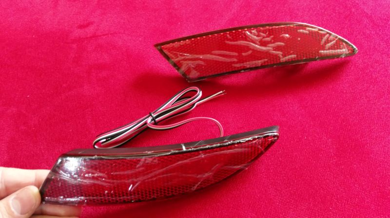

Mesajde alyn_acn » 16 Mar 2017, 18:38
Pentru break nu exista asa ceva? Am cautat dar nu am gasit! :)
alyn_acn
Mesaje: 3865
Localitate: Mioveni-Pitesti
Maşina: Ford Mondeo Titanium
VIN: WF0EXXWPCEFKxxxxx
Mesajde fioneer » 16 Mar 2017, 18:47
$1 scrie:$2entru break nu exista asa ceva? Am cautat dar nu am gasit! :)
Imi poti oferi un "spate" la masina ta?
fioneer
Mesaje: 108
Membru din: 14 Mar 2012, 23:18
Localitate: Giurgiu
Maşina: Kuga MK3 ST-Line
Mesajde alyn_acn » 16 Mar 2017, 19:02
Nu am cu a mea, dar pun cateva de pe net!
alyn_acn
Mesaje: 3865
Mesajde fioneer » 16 Mar 2017, 19:08
Pai, Alin, sunt aceleasi, poti lua cu incredere.
fioneer
Mesaje: 108
Localitate: Giurgiu
Mesajde alyn_acn » 16 Mar 2017, 20:38
Hmm, vad ca ale tale au trei fire; sunt cu doua faze, pozitii si frana?
Da-mi un link de unde le-ai luat!
Merci!
alyn_acn
Mesaje: 3865
Mesajde fioneer » 16 Mar 2017, 20:44
Au două faze că probabil asa e modelul: poziție + frână însă eu o sa le setez cu poziție + ceață. Sunt luate din China, și pentru cât costă, sunt ok: http://s.aliexpress.com/BjMFFjuY

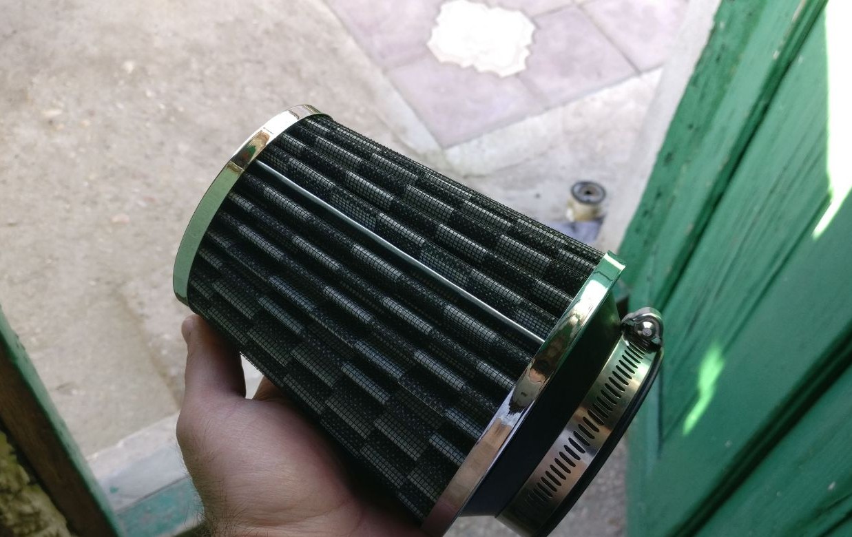

Mesajde fioneer » 04 Apr 2018, 10:01
Baieti, am intrat in posesia unui filtru mai ""sport" pentru al meu focus, credeti ca se va auzi altfel dupa montarea lui?
Sunt constient ca modificarile de performanta vor fi nule insa, macar, la capitolul sunet poate se schimba ceva?

Mesajde BogdanFSB » 04 Apr 2018, 10:10
Nu pune asa ceva pe masina. :))
BogdanFSB
Moderator
Mesaje: 3641
Mesajde BogdanNicolae » 05 Apr 2018, 16:37
Pe partea de sunet vei auzi motorul mai tare. Ce va trebui sa ai grija insa: daca nu il pui intr-o carcasa etansa atunci iti va trage caldura de la motor si vei avea temperatura de admisie mai mare. Cu alte cuvinte, daca ai intercooler , ii vei lua din eficienta .

Mesajde fioneer » 05 Apr 2018, 16:39
L-am montat, e fix degeaba,nici putere (cum știam deja) nici sunet plăcut. Concluzia: demontat! Tot OEM e baza!

Mesajde BogdanNicolae » 05 Apr 2018, 16:41
Si-ar merita investitia daca ai face o remapare . Bine de stiu ca ai incercat :)
Ce nu ti-a placut? Se auzea mai tare motorul si de la turatii mici , sau ?
