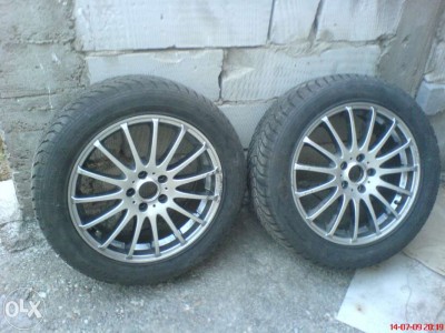

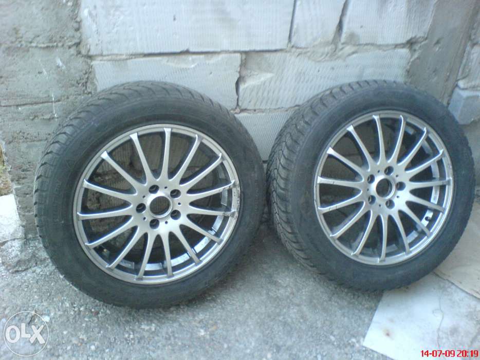

Mesajde db50rin » 23 Ian 2015, 12:14
Astea sunt jantele, le tin pentru fata de TrackDay cu semi slick 225/45/17. Eu ET43 sau 48 ca nu se vede clar. Eu cred ca e ET48.
Sper sa nu atinga, le vreau p'astea ca Oz-urile Futura nu se infileteaza suficient si nu ma risc cu ele, le tin in continuare ca mobila, si nu exagerez :)))

Mesajde R Z F » 23 Ian 2015, 12:38
ET-ul jantelor after market e diferit de cel de la originale...

Mesajde cip02 » 23 Ian 2015, 18:12
@RZF ET 55 stau mai in interior (nu in exterior) spre deosebire de ET 52.5 . ;) (daca vorbim de acelasi 8j)
@sorin Nu cred ca ating nici et43 si nici 48 ... mai ales daca vorbim de 7.5J (nu ai zis ce J au).
