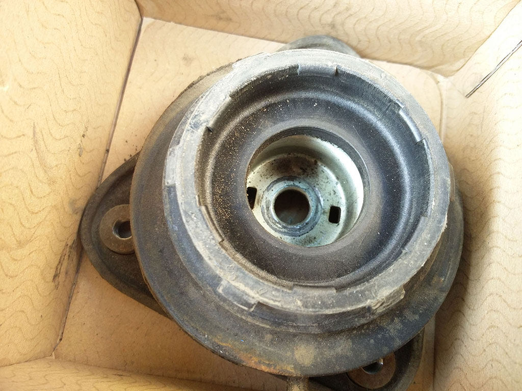

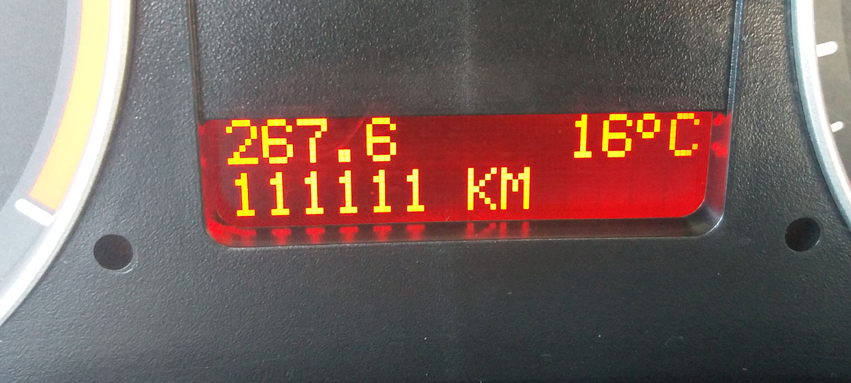

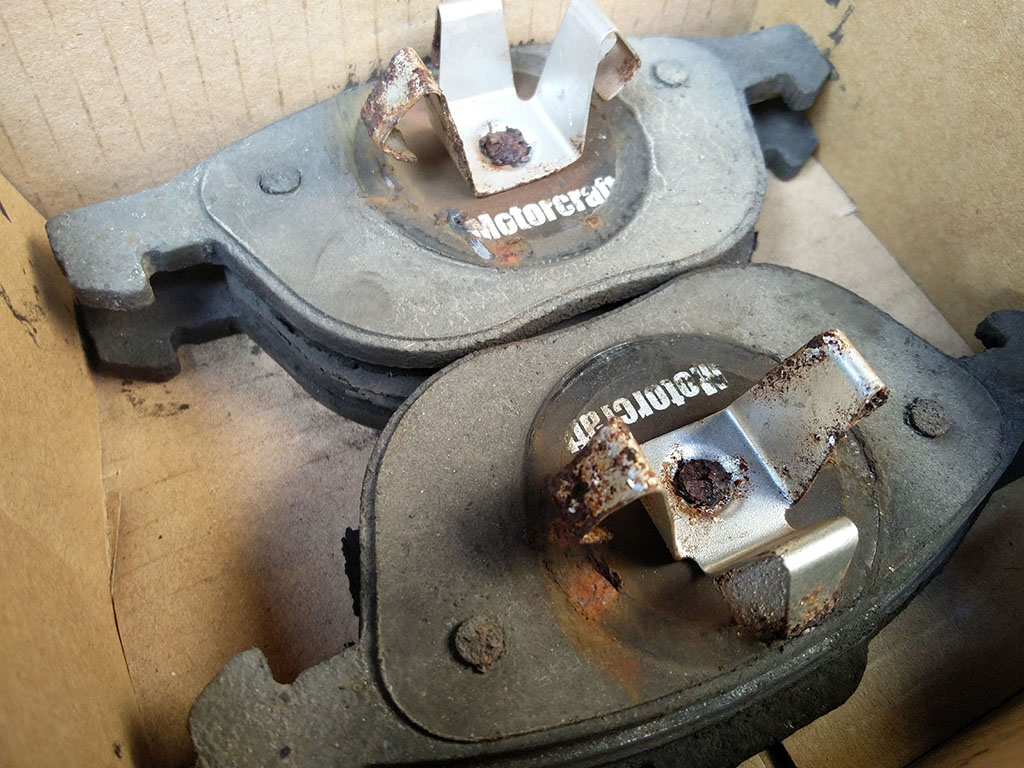

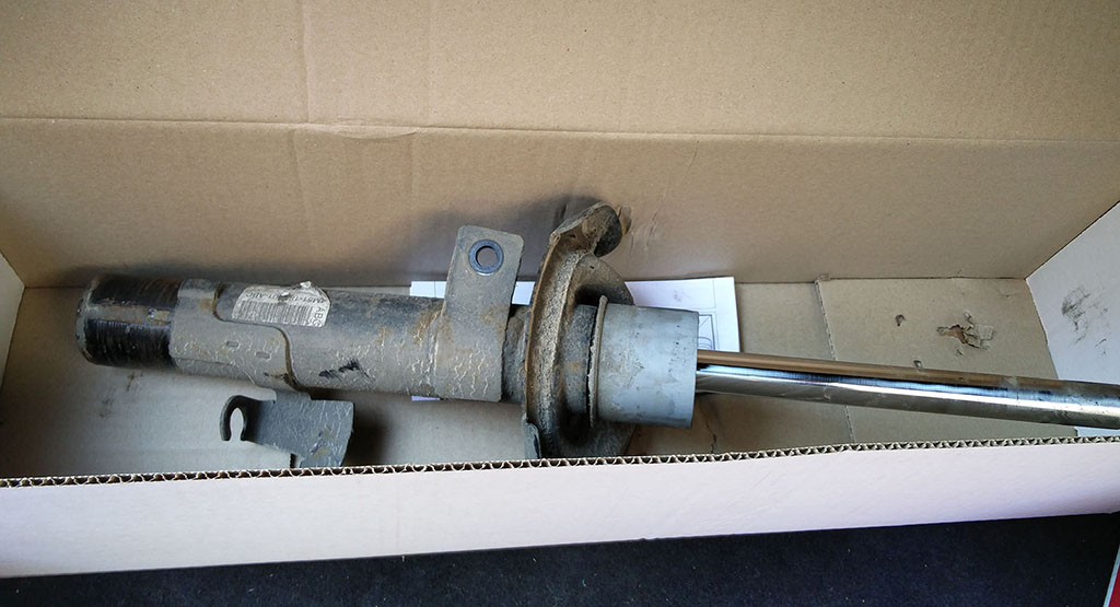

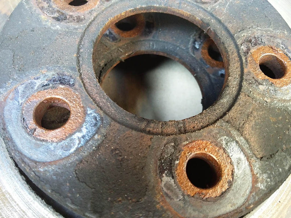

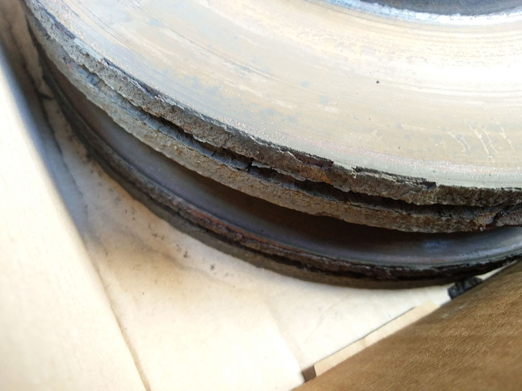

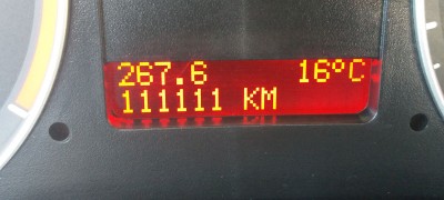

Mesajde alexandrusavu » 06 Mar 2016, 20:12
Azi am ajuns la 111.111 km. Băbuța a fost revitalizată în service și merge f.bine.

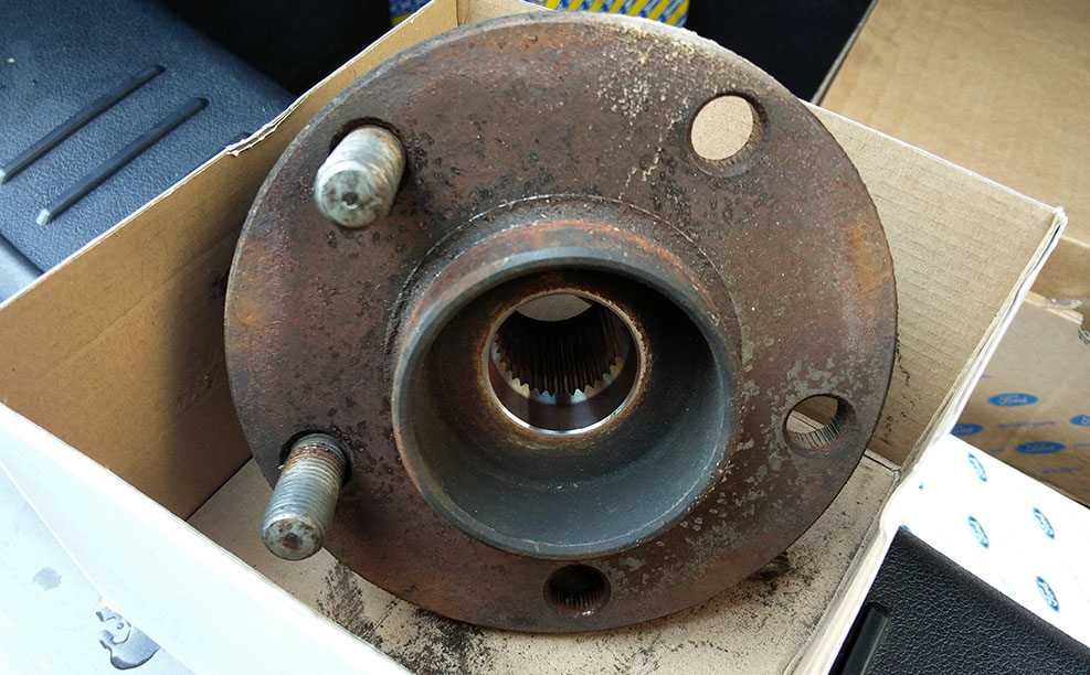

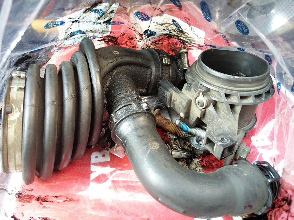

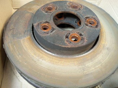

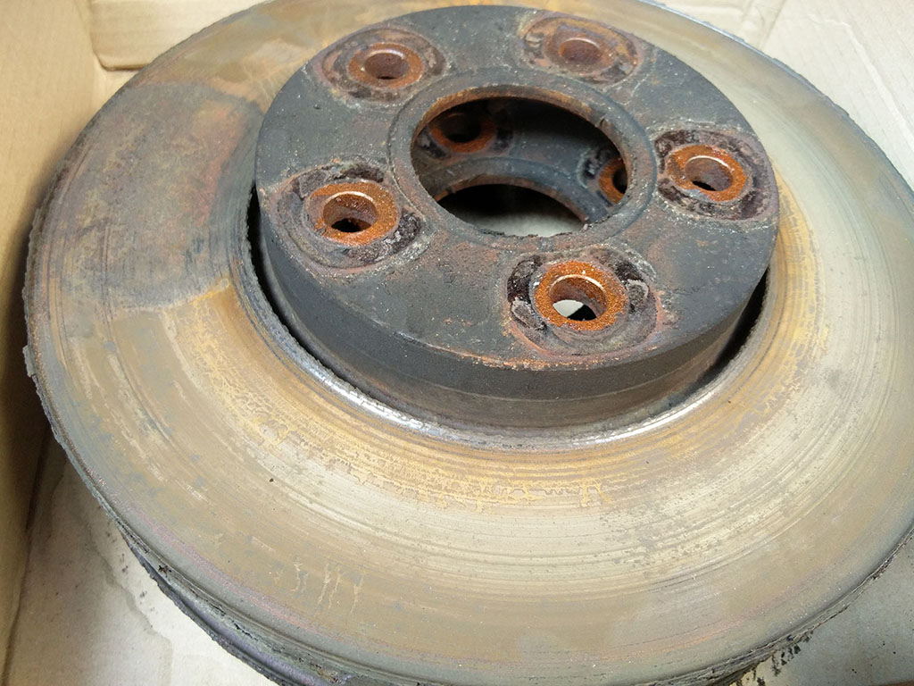

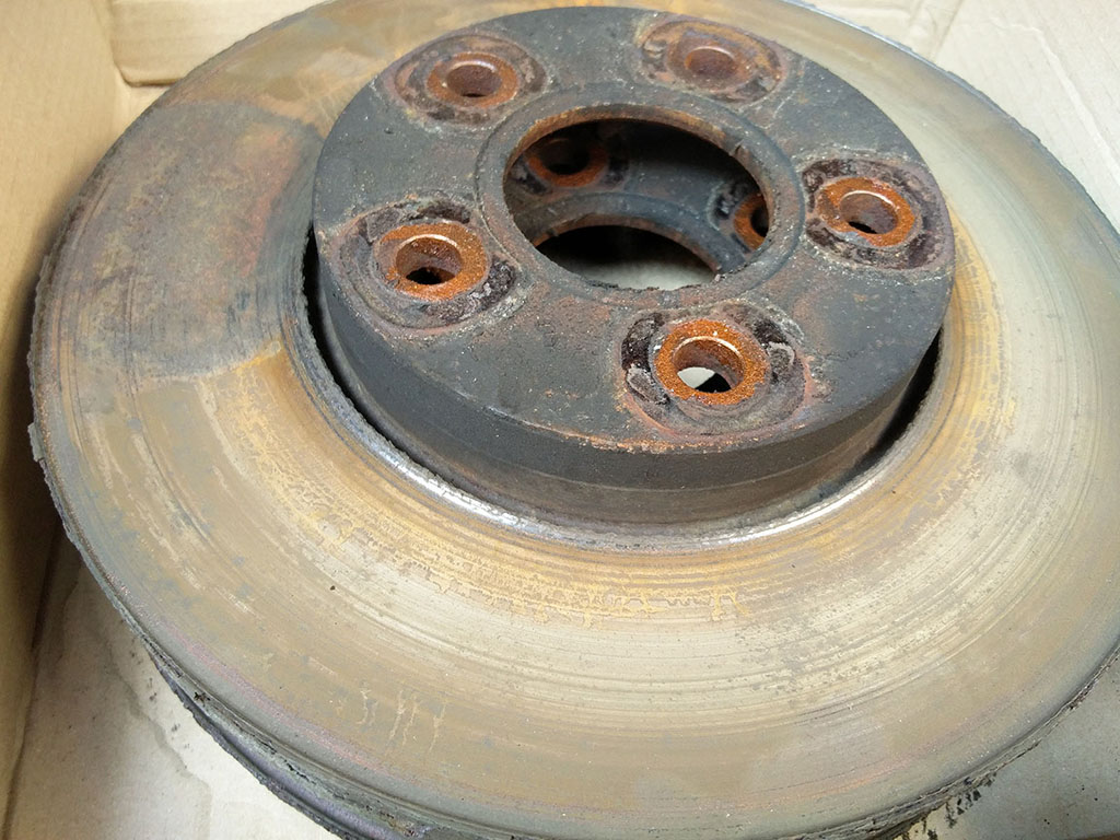

Câteva imagini cu piesele schimbate.
Toba de eșapament era exfoliată ca o portocală. Arată horror, din păcate n-am apucat să fac poză.

Mesajde Top Cat1 » 08 Mar 2016, 14:10
wow, dar de ce ti-au schimbat ambii butuci ... huruiau rulmentii in mers?
Top Cat1
Mesaje: 723
Localitate: Europa & Brasov
Re: Focus TrendColl 1.6 TDCi Black Panther
Mesajde alexandrusavu » 08 Mar 2016, 14:29
Mno, nu prea am abilități tehnice la mers nu troncănea în nici un fel.
Totuși se simte vizibil că trenul de rulare e mai smooth ca să zic așa pe față.
