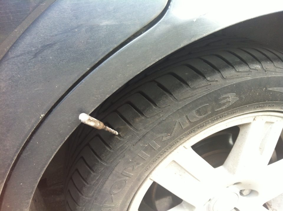

Cadou luat in mers, in Popesti, in timp ce depaseam un maxi taxi. Am crezut ca s-a rupt guma, in halul ala facea cand se lovea de aripa... Si ca sa fie totul complet, coarba nu m-a ajutat la o piulita belita, cricul a cedat, rezerva la fel. Noroc cu @Jok3r ca a venit cu cele necesare si m-a scos... Traiasca poporul roman idiot care arunca asa ceva pe sosele!!!

Mesajde motanelul » 14 Oct 2015, 10:25
CUM MAI ASA CEVA ?
Vinzi burghiul ???
A mai mers refacut cauciucul?

Mesajde Sharkky » 14 Oct 2015, 14:18
Cred ca se rezolva cu un petic pe interior, varianta cu snur fiind exclusa ...

Mesajde VIPER » 14 Oct 2015, 19:08
S-a rezolvat, intr-adevar, cu petic cu insertie de nustiuce, unul maaare, pe interior. "Amuzant" e ca am ajuns tocmai in Catelu (e un service / vulcanizare pe stanga, in fata unei vile imense, cum veniti dinspre statuie spre Bucuresti) ca sa fac pana, pentru ca vulcanizarile de pana acolo ba "nu am cum sa ocup o statie doar pentru o pana" sau pur si simplu nu era nimeni de gasit!!!
