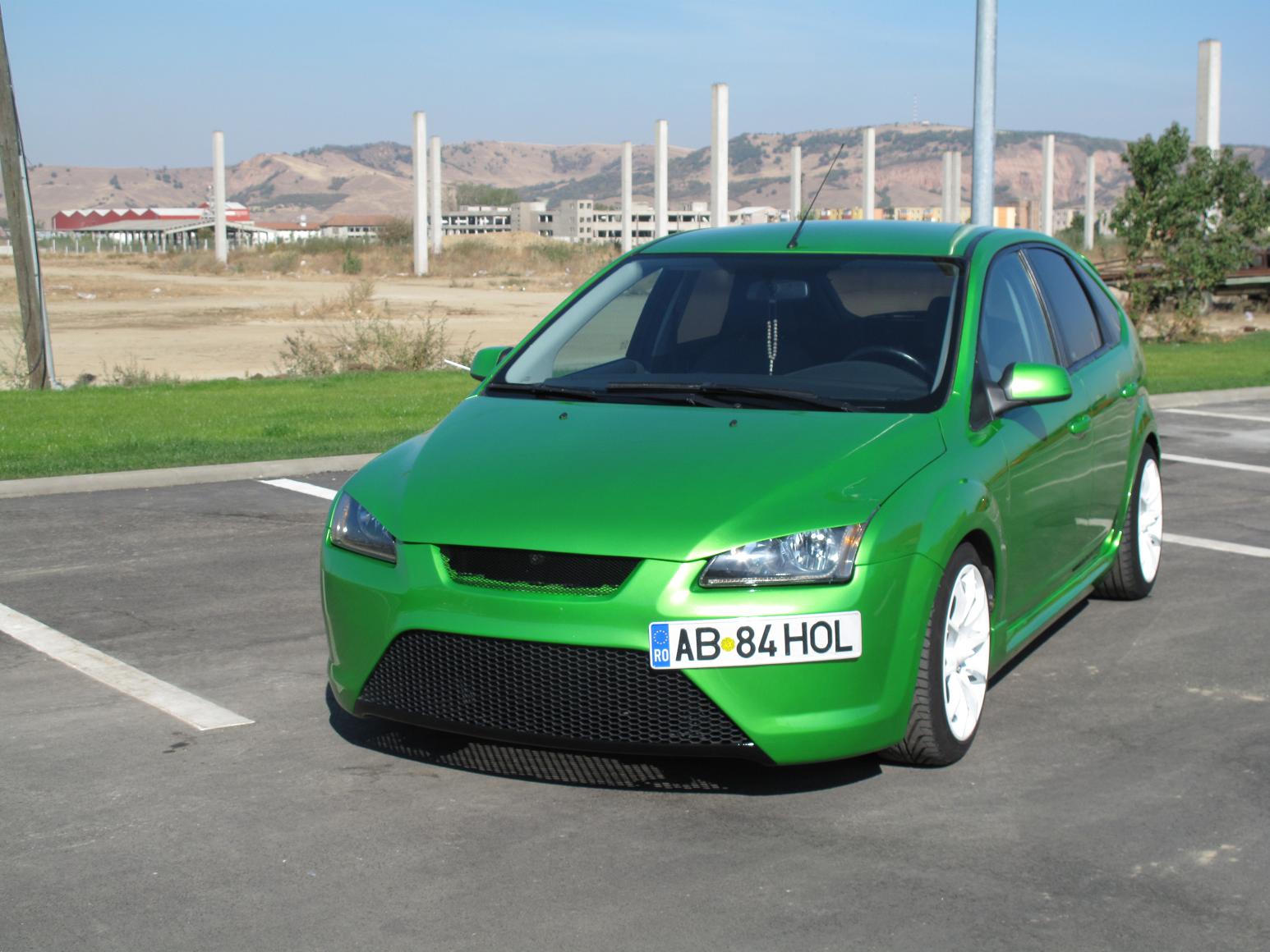

da si eu am sters marginea aia :D . e adevarat ca sta un pic chinuit numarul, dar ma gandeam sa-i fac un suport de numar gen mitsubushi din fibra, care se pliaza perfect pe bara si atunci as scapa de probleme. de taiat numarul nu ma gandesc ca e prea batator la ochi si imediat ma opresc. sa vad cum stau cu timpul poate il fac chiar saptamana asta.

Fa o treaba calumea si lasa numarul in extremitatea barii, dar nu in stanga ci in dreapta, daca ai numarul dus in dreapta, poti avea norocul sa mergi cu viteza, sa te ia radarul DAR sa nu iti filmeze numarul pentru ca fiind in partea dreapta nu apare in cadru fiind orientat in alta parte. Astfel, poti merge chiar pe linia dintre benzi iar radarul fiind pe stanga cu fata spre tine, tot nu are ce sa iti faca (pentru ei conteaza viteza si numarul de inmatriculare). Acum partea proasta ca este custom si este singura din Romania asa ca iti va fi greu sa spui ca era altu cu o masina identica. Chiar daca te opreste si se ia de nr tau, il poti pune pe loc in mijloc cu niste bride si ai rezolvat problema.

Nu e o regula ca radarul sa stea pe parte stanga si sa nu vada numarul care e montat pe dreapta masinii. Radarul sta cum are chef politistul. Ultimele 4-5 pe care le-am vazut erau pe dreapta, in sensul meu de mers si erau cu fata spre mine. Pot sa stea si cu spatele si tot te filmeaza pentru ca rotesc camera la 360 de grade. Radarele noi pot sa inregistreze viteza si in conditii de ploaie, zapada, frig sub "-" nu stiu cate grade si chiar noaptea, asa ca nu va mai chinuiti sa gasiti tot felul de "portite" aiurite ca sa scapati. Nu puteti sa scapati decat daca vrea politistul.
Iar pe colegul nu o sa-l opreasca nimeni pentru ca are nu stiu ce model de bara pe masina ci doar daca a savarsit o contraventie. Eu daca aveam bara ca a lui nici nu ma oboseam sa mai pun numarul pe masina, dar aici e de discutat, fiecare cat vrea sa riste.
In legatura cu dunga aia neagra nu cred sa intrebe cineva de ea. Nici eu nu am numerele standard si nu m-a intrebat nimeni de sanatate. Daca numarul este in suport nici macar nu se vede nicio dunga.

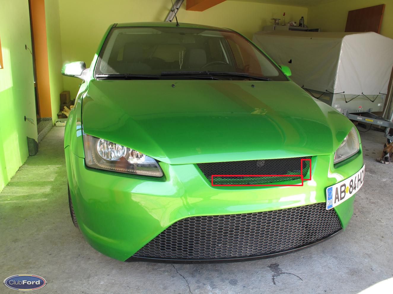

Buza verde din spatele grilei mici (din interior) trebuie vopsita in negru, altfel are un aspect neterminat...

nu vreau sa arate a Mitsubishi pur si simplu acolo vreau sa stea numarul. o sa vad cum reusesc sa vopsesc in interior cu negru, aia nu e mare lucru si se rezolva repede. eu am luat vopseaua de pe ebay.de, o sa caut maine factura si acolo ar trebui sa gasesc un site ceva.

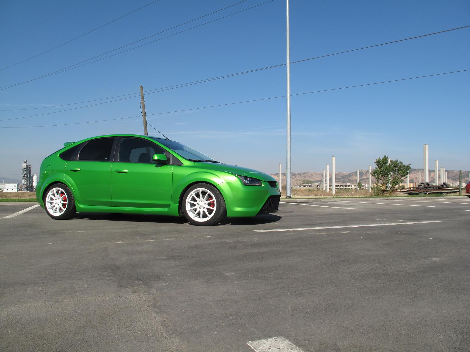

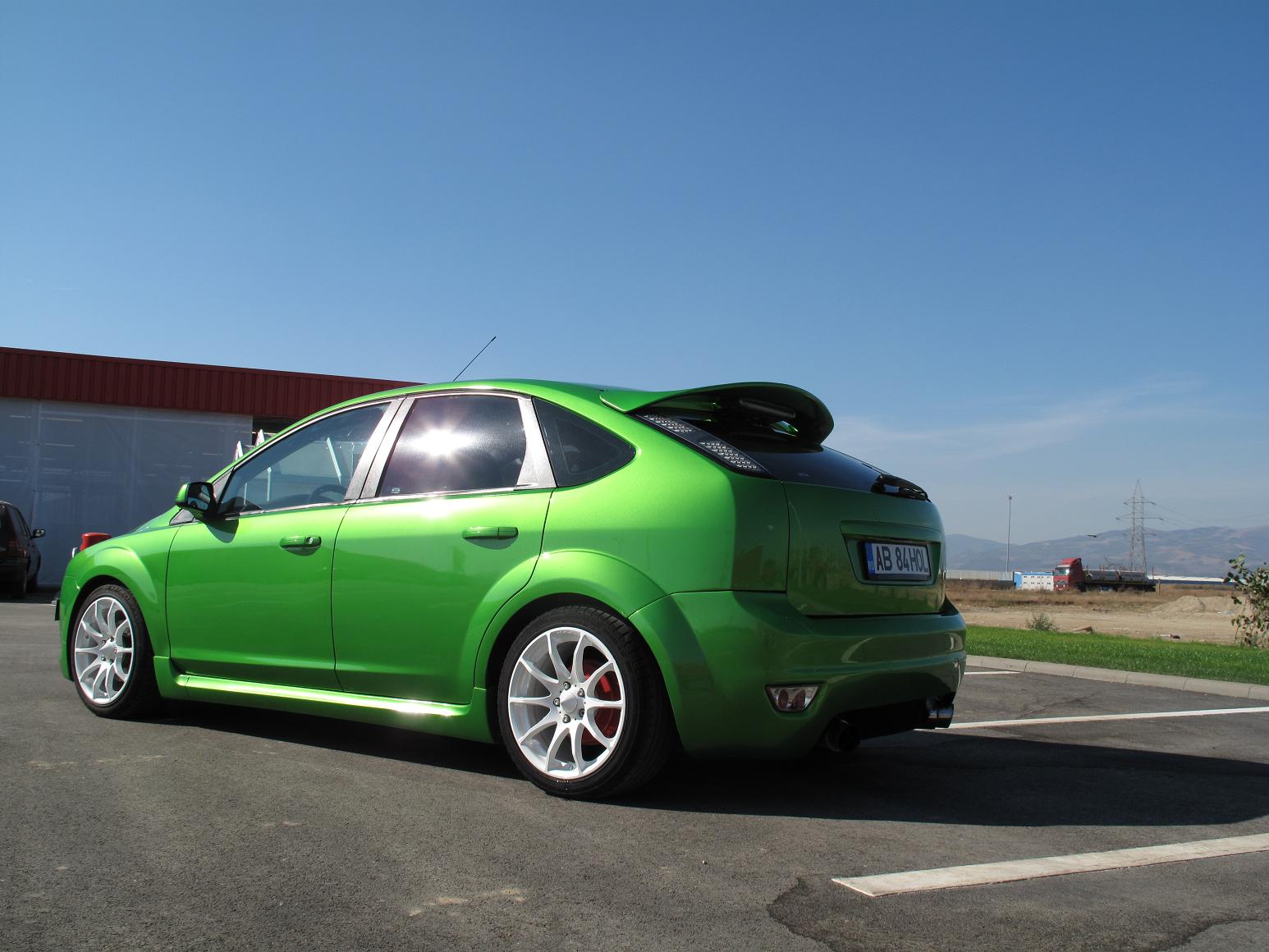

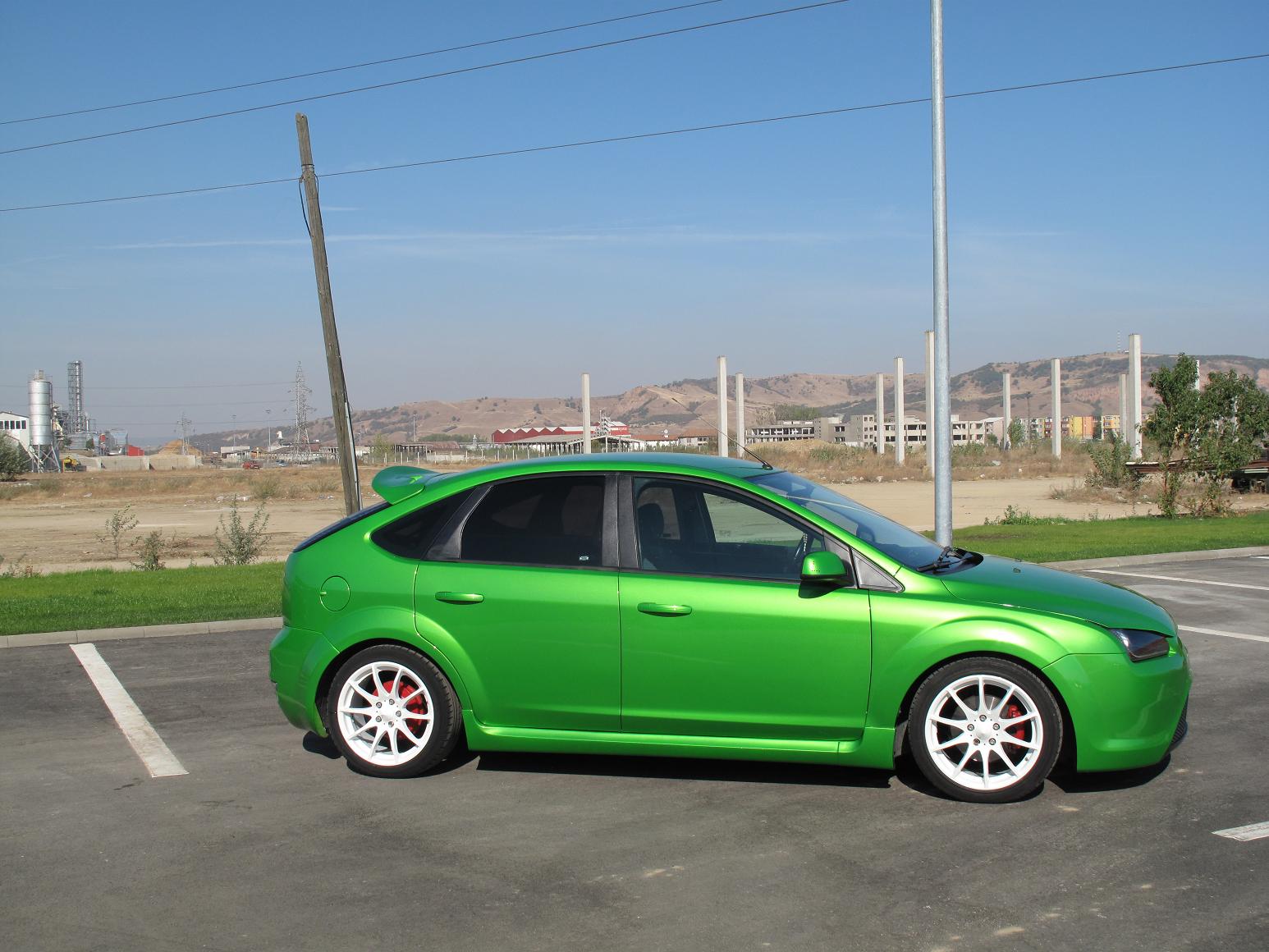

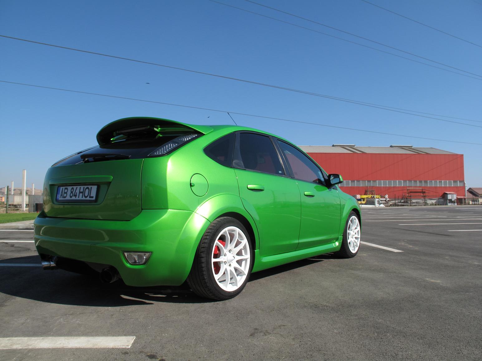

2-3 poze din parcare :D .

superba masina!!! bandourile laterale de pe usi in ce sunt prinse? se dau greu jos?

multumesc. sunt prinse cu banza dublu adeziva, si au niste gauri de ghidaj in usi, daca le dai jos ramai cu gauri.

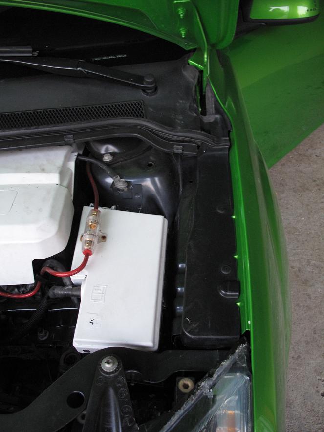

In viitorul nu prea indepartat vreau sa vopesc integral masina , poate chiar sa-i schimb culoarea. Ma intreeseaza la motor cum ai procedat? A fost vopsita in noua culoare si la motor? Daca da, a fost nevoie sa demontezi partial sau total anumite piese din zona, sau poate chiar motorul? Te intreb, ptr ca m-am interesat la un service de un vopsit integral cu schimb de culoare si mi s-a spus ca trebuie demontat motorul de pe masina.
Eu nu prea sunt de acord cu treaba asta, cred ca anumite plastice de pe acolo se demonteaza si motorul poate fi mascat.
Tu cum ai procedat?

nu te-ai gandit sa schimbi si culoarea la etrieri? :) eventual tot un verde? :P

pana la primavara nu o sa schimb culoarea etrierilor, mi-ar place sa fie galbeni, dar o sa fac, cateva variante in photoshop cand o sa fie momentul.
eu la motor am vopsit destul de putin, nu am facut si lonjeroanele, si "oalele" telescoapelor. avantajul meu este ca a fost gri inchis si nu se prea observa. poate totusi nu este nevoie sa demontezi motorul, doar cateva accesorii pe acolo, o sa fac o poza astazi sa vezi cum a iesit la mine.

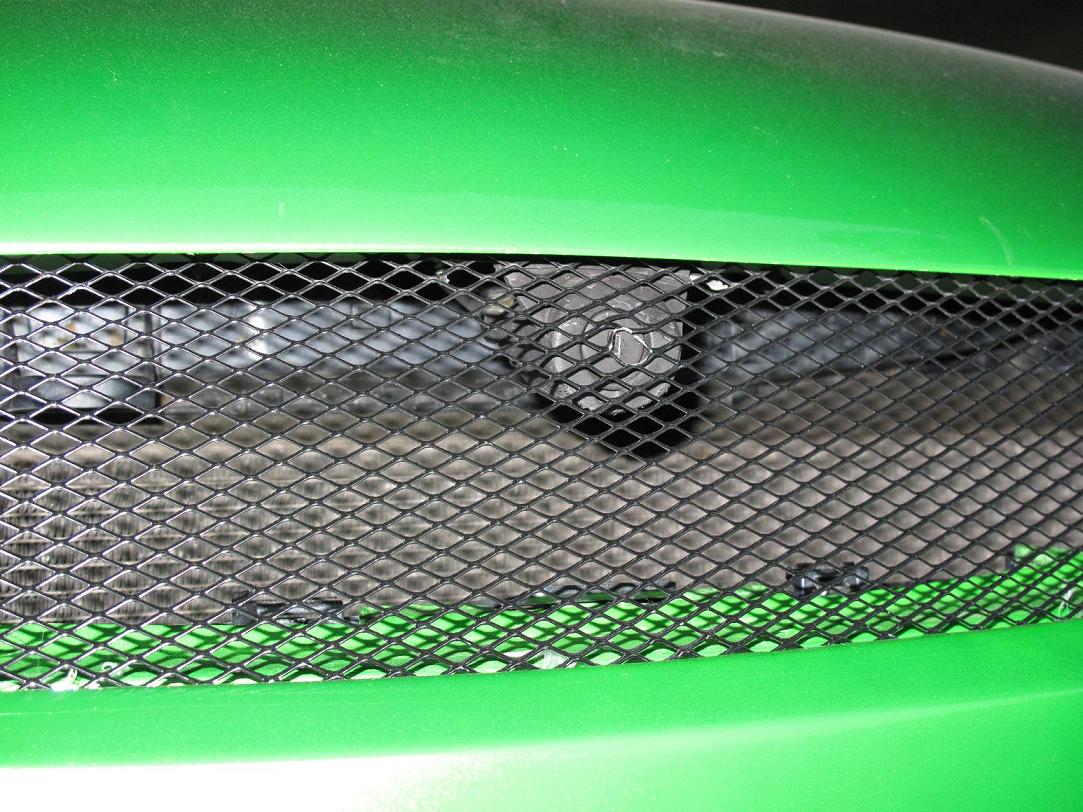

pun cateva poze, dar nu stiu ce se intelege din ele, o sa incerc sa si explic. butucul l-am prins in suportul decupat de pe grila originala si l-am fixat cu o bucata de tabla vopsita negru, de partea de sus a grilei. am facut si o schita asa rapid in paint sper ca se intelege mai bine de acolo, eu am facut varianta A, pt ca nu se vede bucata de tabla chiar daca e asezata cu partea lata in fata. la varianta B daca nu e prelungita capota trebuie asezata tabla cu partea ingusta spre fata sa nu se vada.
am pus si doua poze cu capota deschisa, sa se observe cum e vopsita la motor.

Multumesc frumos, se intelege. Butucul meu e prins acum direct de parte de platea cu 2 soricei, dar vreau sa cobor capota si nu stiam daca suporta sa cobori si sistemul de prindere.

Merge sa cobori sistemul, dar trebuie sa ai in vedere unghiul butucului, daca nu este destul de inclinat sare tija aceea din plastic de pe rotita, asa ca ar fi bine sa faci niste probe inainte sa nu patesti ca mine. Eu l-am montat si nu a mers a trebuit modificat.
