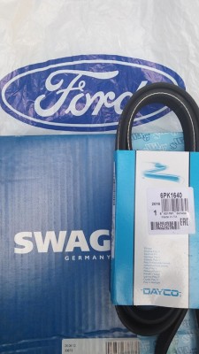

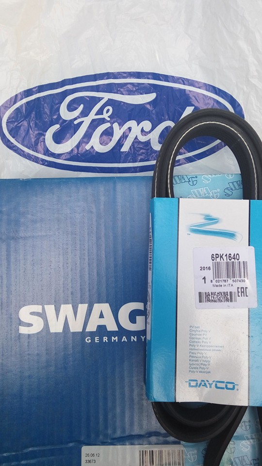

- montat airbag lateral dreapta (mai am de resetat codurile de eroare) si gata, am terminat cu ele :D
- schimbat compresor AC (cu unul SH cu garantie 5 luni)
- schimbat curea accesorii
Urmeaza incarcare cu freon si teste de AC diseara.

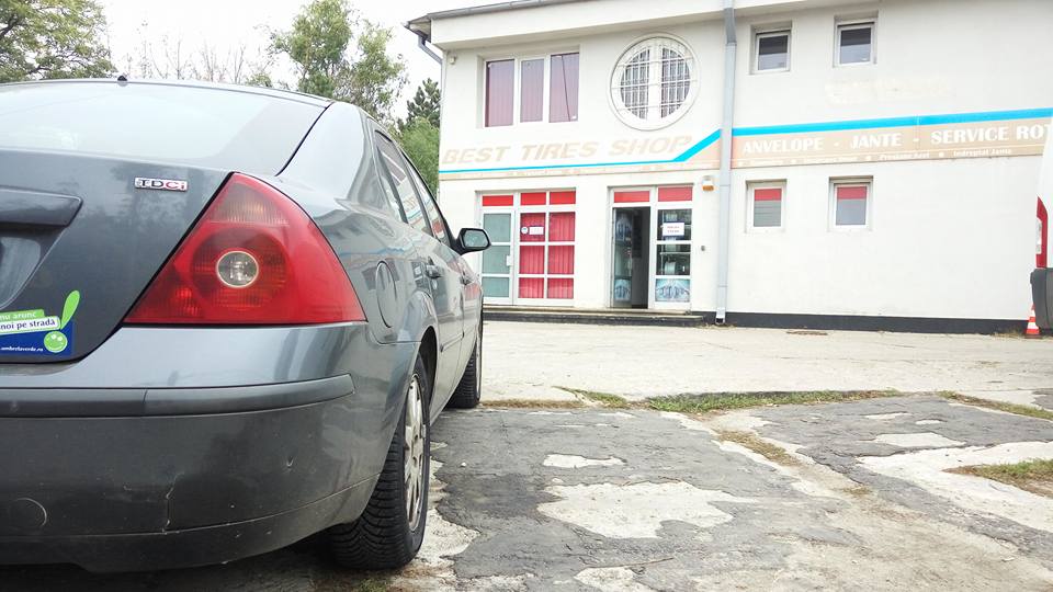

Gata, Baba e pregătită de iarnă:

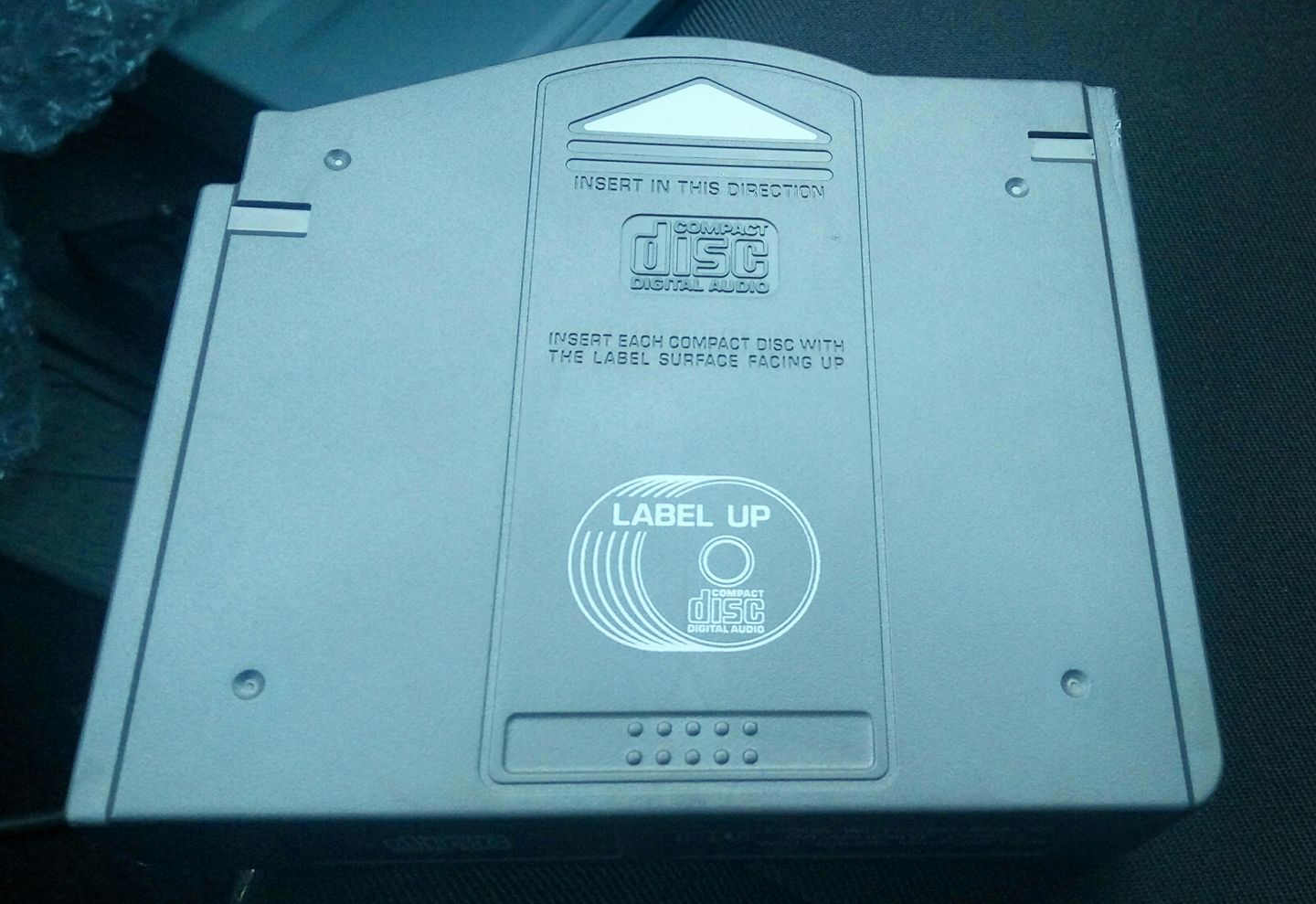

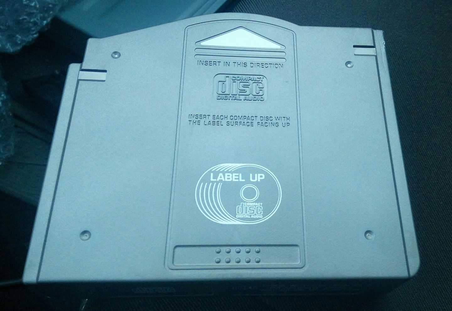

Cand am luat masina in 2007 nu m-am uitat prea mult la amanunte. Asa au fost vremurile. Dupa un timp am inceput sa vad ce lipseste pe ici, pe colo. Una din suparari a fost lipsa cartusului de la cd changer-ul de sub scaun. Ei bine, la intalnirea lunara de duminica 18.12, Mos Craciun a trimis un elf (cred :D) in forma lui @ionutz care, ajutat de @DGAlexandru si @Smiley, s-au pus pe treaba. Ionutz mi-a adus un cd changer complet, l-am testat intai pe el cu ce aveam, nergea ok. Am zis hai sa testam totusi cartusul si in al meu. Desi slabe sanse, avand in vedere ca usita a stat deschisa ani de zile (eu nici nu stiam ca am :D ) si ma gandeam ca praful e la mare cinste acolo. Surpriza! MERGE!!! Clarion au demonstrat, inca o data, ca au (avut) ceva de spus in car audio. Asa ca acum me happy, am muzica pe alese la drum, si se aude al naibii de bine pe VNR9000!

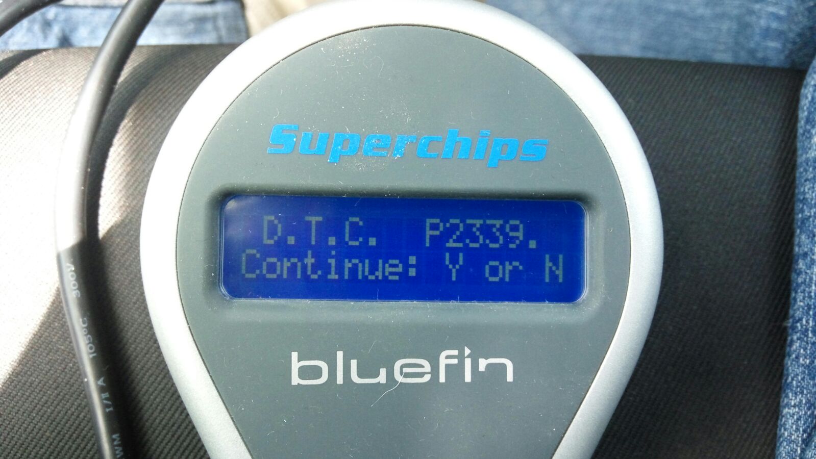

Vineri dupa o urcare mai impetuoasa iar am ramas in 3 (iar = am mai patit-o in 2014).
Problema:
Rezolvat cu ajutorul lui @DGAlexandru ieri prin rescrierea codului injectorului cu pricina. Dar acum mi s-a pus pata pe el sa il schimb. Asta e, dupa 15 ani merita si motorul asta niste innoiri.
