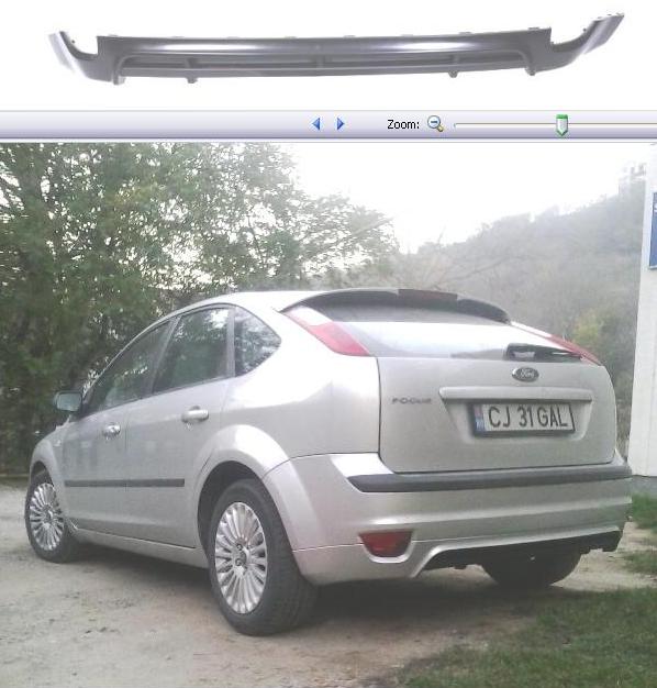

Un mic sfat si o mica idee....
La prelungirea din spate o sa trebuiasca sa bricolezi ceva in partea de jos ca iti coboara(la braketi)in unghi cu vreo 2-3cm fata de cea standard si iti ramane un gol.
Modelul acesta l-am pus si eu in spate,e misto de tot(eu l-am gasit la noi in Cluj la un pret nesimtit de mic)
=D> =D>
Cum se zice.....succesuri....
Asteptam finalul cu poze sa vedem ce iese..

Mesajde csabyboy » 07 Mai 2015, 20:30
poza am cu ea gata pusa...dar nu am facut poze cu bricolajul.
Eu am facut adaptarea dintr-o bucata de lemn de fag,suna un pic aiurea dar e cea mai sigura solutie.
Am incercat si cu platbanda dar nu era asa de rigida cu am vrut eu si am renuntat. ;)
Daca vrei maine pe zi iti fac o poza sa vezi si pe interior sub bara cum am facut :-??
