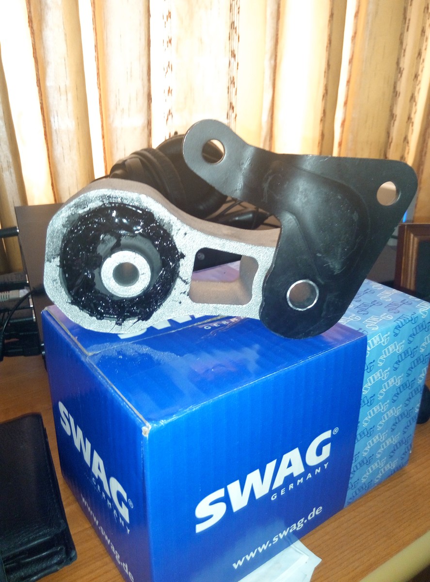

Mesajde Alecx » 27 Mai 2016, 11:12
Asta-i suportul. Se misca lejer cu un deget inainte, acum e mult mai tare. Sa vedem cat tine. Luni se monteaza. :) In vreo 2 luni (ca acum am de lucru si dupa concediu) urmeaza bucse poliuretanice din UK. (toate 6)
