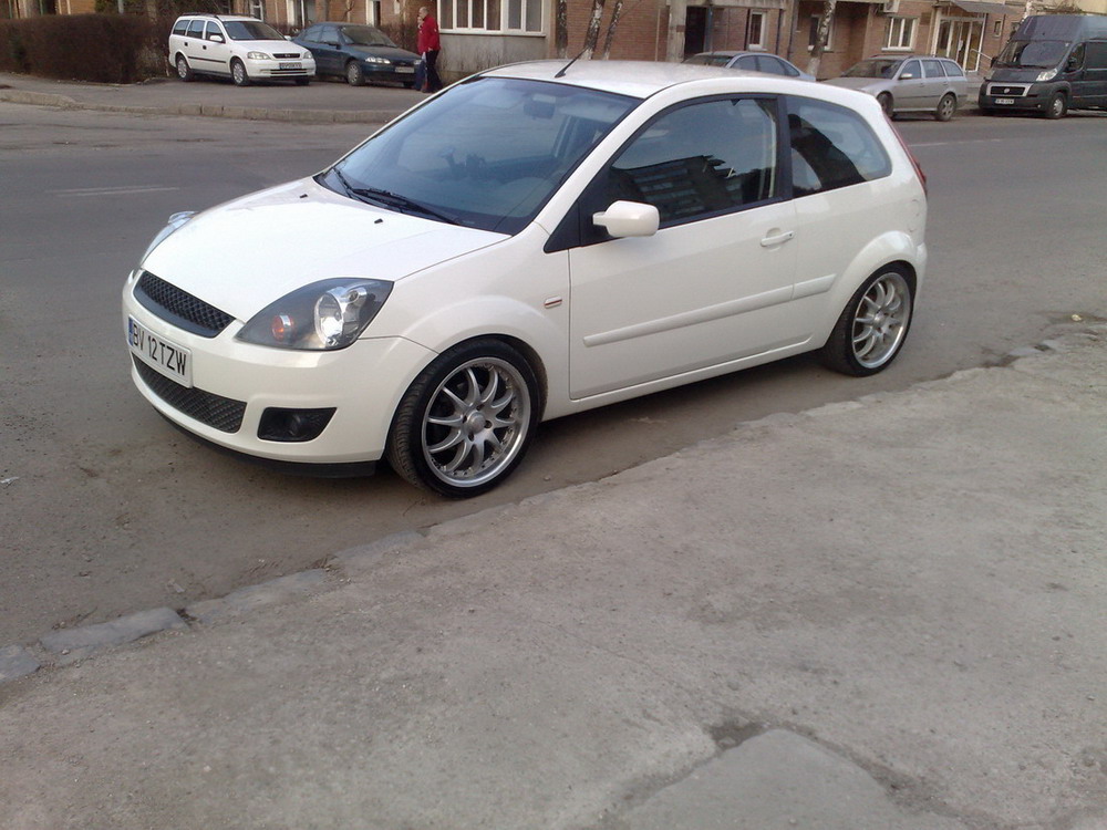

dupa ce am avut un frumos exemplar de ford puma, acum m-am pricopsit cu un ford fiesta 1,4 tdci, 2006, recent adus din franta. masinuta este draguta dar vreau sa o fac mult mai draguta :)
asa arata acum 3 saptamani cand am cumparat masina:

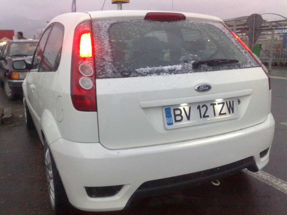

Tot pentru 31claudiu alta intrebare, eu am o fieste mk6 far fara facelift, modelul 2002-2005 si mi s-au ars ledurile din spate de la numar, ce leduri ai pus tu, cum se numesc? si cele de la pozitii, oricum banuiesc ca se potrivesc.

ledurile pentru pozitii din far si pentru iluminarea de numar sunt luate de aici http://www.zexstar.com/
ledurile de pozitie se potrivesc fara a modifica ceva, pentru iluminarea de numar eu am optat pentru leduri + rezistente, pentru a iesi mai ieftin, in schimb daca vrei sa nu modifici nimic, cumperi leduri in soclu de bec de plafoniera (asa are fiesta becurile la iluminarea de numar)
scrisul cu fiesta si cel cu tdci l-am dat jos cu o tipla din aceea de dat chit (cu atentie merge si cu o lama subtire de cater) dupa care am curatat resturile de banda dublu adeziva cu ceva gen diluant.

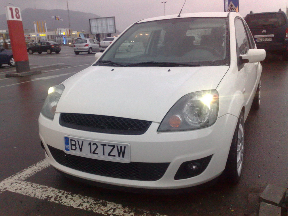

am avut si eu pe puma parbriz incalzit si de obicei eu merg tot timpul cu luminile aprinse iar dimineata cand mai dadeam drumul la incalzire parbriz, se simtea ceva scadere in turatia motorului dar in timp nu am avut probleme. gasesc eu o solutie si pentru asta, prefer sa renunt la dezaburirea lunetei si sa am parbrizul cu incalzire functional.
Re: My Diamond White fiesta mk6 ---- incepe modificarea :)
26 Feb 2010, 18:43

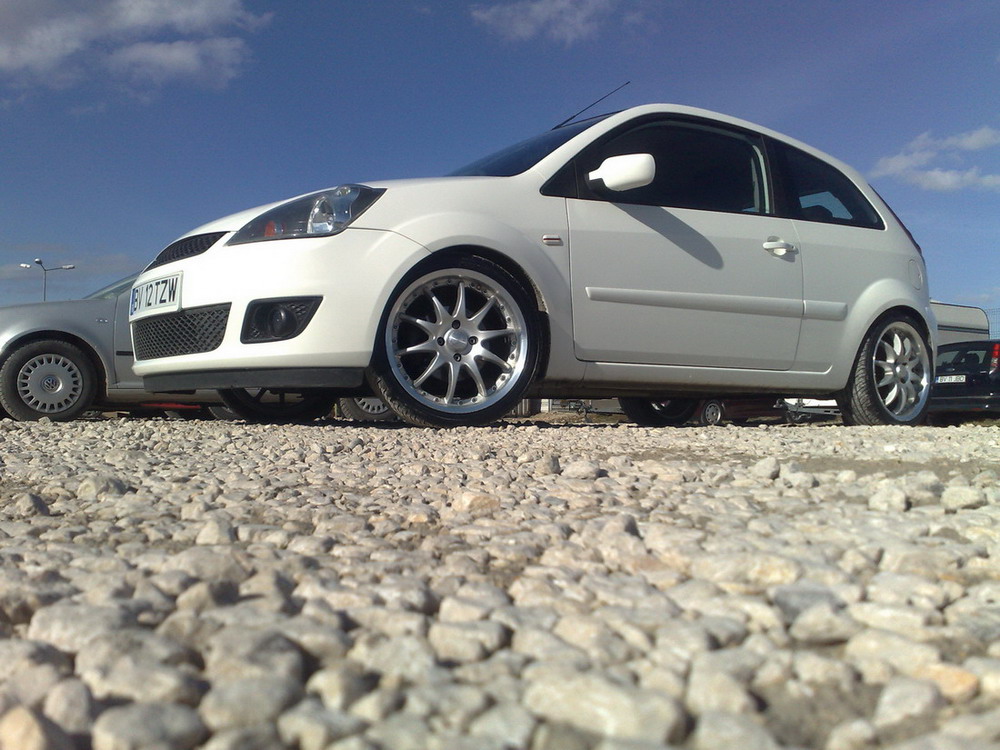

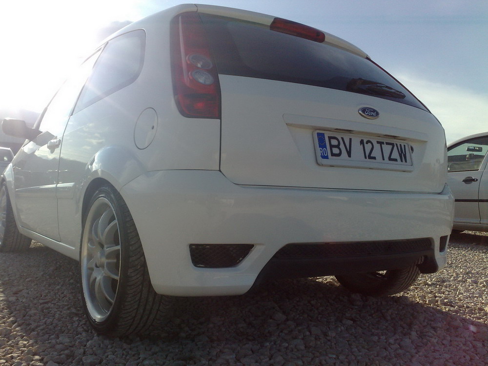

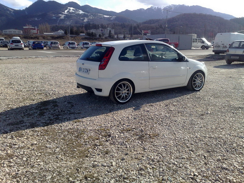

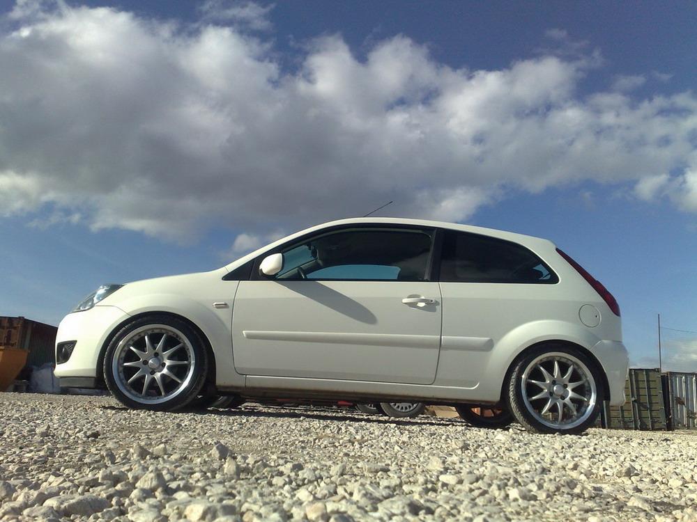

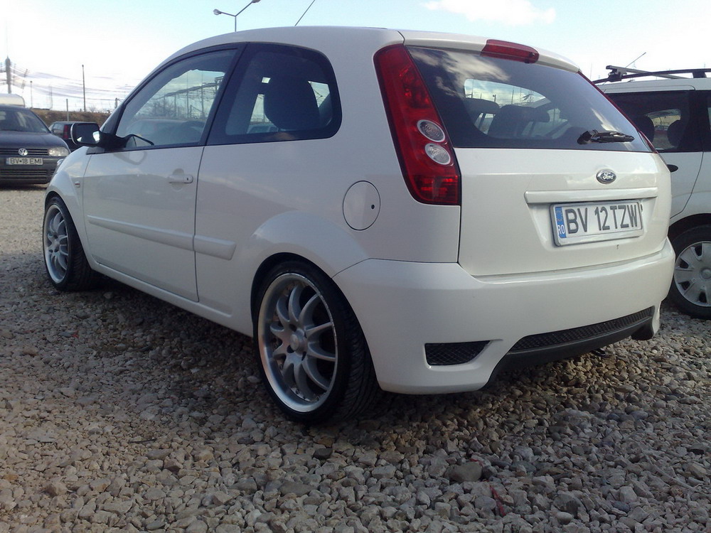

ceva poze facute astazi:

salut,
a iesit foarte frumos, felicitari!
si eu in acelasi impas ca si tine, am luat proiectoare, am cautat cablu enorm de mult dar am gasit unul de mondeo mk3 si merge pus ala in cazul in care nu gasesti de fiesta , dar nu primesc curent pe mufa ( mentionez ca am bloc comanda lumini fara proiectoare ) si nu stiu ce sa fac sa ma leg cu firele de la proiectoare pe ceata si anulez becul spate ceata sa nu ma injure lumea sau sa cumpar alt bloc lumini ??! si atunci se rezolva problema...cred?!
frumoase rau jantele dar cam mari 17 pt motorul asta (parerea mea)
oglinzile sunt marfa ca si bandourile cu adevarat arata schimbat rau, in bine !

ieri am reusit sa fac instalatia pentru proiectoare
modificat evacuare + montat ornament final esapament
modificat grila din bara
nu am reusit sa montez intercoolerul, trebuie sa mai fac rost de ceva tevi si coturi.
o sa revin cu poze in zilele urmatoare

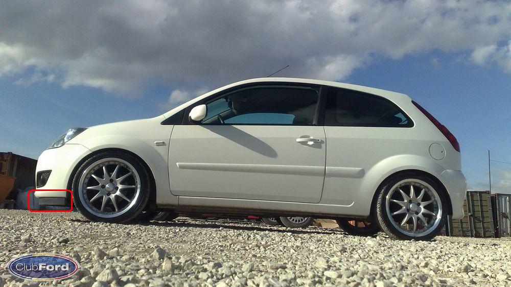

ai cumva idee cum se poate demonta chestia aceasta de plastic de sub bara fata? ca imi atinge de borduri si cand incerc sa urc cu masina pe rampa, imi loveste in partea de jos a rampei.
14 Mar 2010, 17:35
Din cate stiu, la fiesta mamei mele, era prinsa cu capse in forma de U.... precum capsele unui capsator de birou :|
14 Mar 2010, 19:13
chestia aceea se numeste deflector de pietre :)
nu este prins in capse, este prins in niste cleme si iese prin tragere in afara dupa ce scoti cele 2 clipsuri ce le are la fiecare capat ca masura de siguranta sa nu il pierzi daca il agati accidental de ceva. cel mai simplu se da jos cu bara demontata dar se poate demonta si daca o ridici pe un cric sau elevator, iti trebuie doar o surubelnita sa scoti cele 2 clipsuri de plastic. daca nu merg scoase le poti taia cu un cater dupa care tragi de deflector si-l scoti afara.
