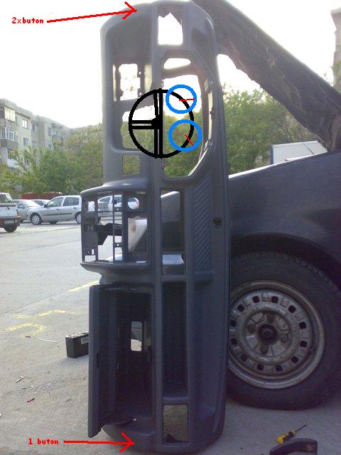

Ai butoane in consola centrala sau pe usi?
Mai mult iti ia sa faci instalatia;macaralele vechi le dai jos gaurind cele 6 nituri de la fiecare cu bormasina in maxim 10 min;noile macarale le pui in 30 min pe fiecare parte cu cleste de nituri.
Daca nu stii ceva, ask!First advice is for free :))

:))) ms ms! :D eu vreau sa-mi pun butoanele pe bord, pe fiecare parte, sub gurile de ventilatie laterale. Am pus o poza ca sa fiu mai explicit... deocamdata la usi mai am de lucrat si nu as fii sigur unde sa le pun pe usi si acolo e destul de accesibil...

Re: My Fiesta Mk3
Mesajde adimk3.5 » 21 Noi 2010, 13:12
Bad move,
Si cum deschizi de la sofer geamul dreapta?
Masina a avut 2 variante:
-cu butoanele pe consola din fata schimbatorului pe o tavita speciala
-cu botoane pe buzunarele de la usi unde la sofer in stanga ai 2 , unul si pentru geamul din dreapta.
Vezi aici variantele: http://www.fiestaguides.co.uk/content/e ... h_con.html

Mesajde Mihai R » 21 Noi 2010, 14:32
De sub sigla clubford daca te uiti ... doar o ideee ... catusi de putin mai bine ca sunt mai multe sageti. :D

Mesajde CLW-Fiesta » 21 Noi 2010, 19:27
Da, exact cum zice si Mihai R, pe partea mea vor fii 2 butoane, iar pe partea dreapta un buton. Consola aia centrala nu am avut-o de cand am luat masina :(
