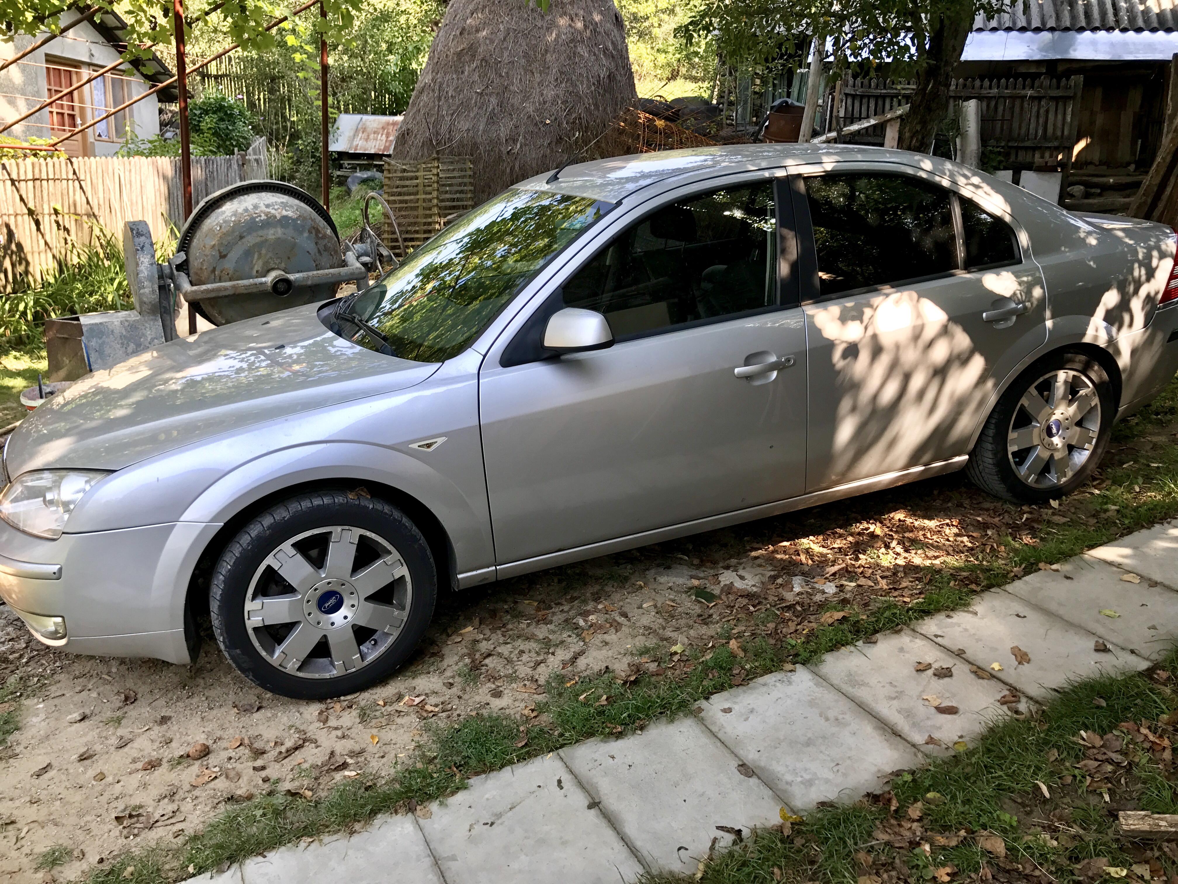

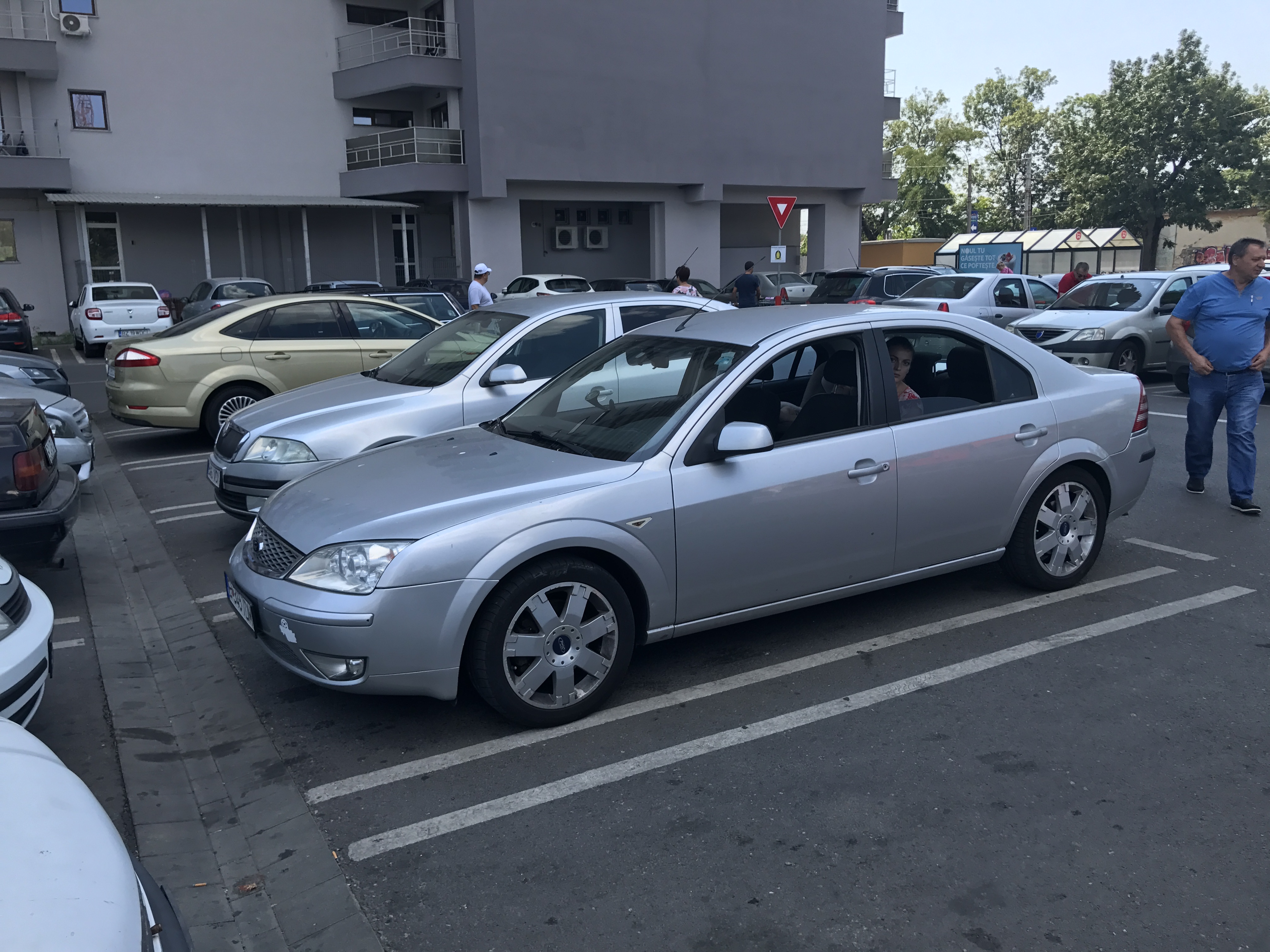

Momentan am 147.000km, mașina se prezintă tot "strong" dar vreau sa ii dau un aer mai "fresh" după atâta timp de neglijat (neglijat înseamnă că am cam pus-o pe dreapta vara pentru că merg cu motorul).
De când a apărut bebele cel mic, însă, mașina a reintrat în rol principal - ne duce și ne plimba peste tot prin țară, fara probleme, foarte comod și cu un consum foarte bun (GPL montat de vreo 5000km).

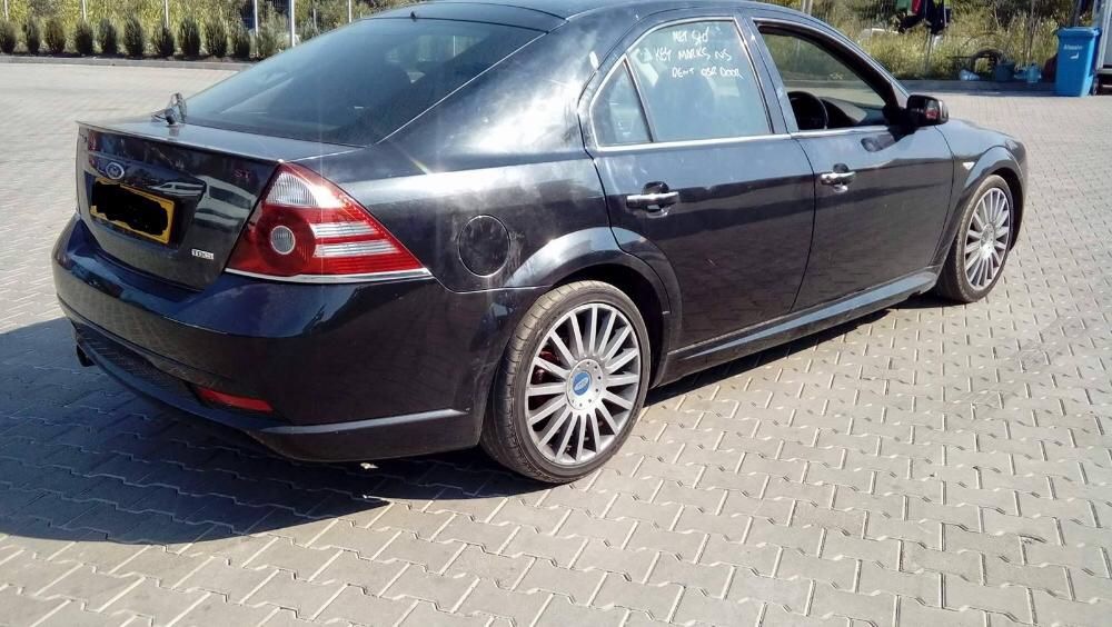

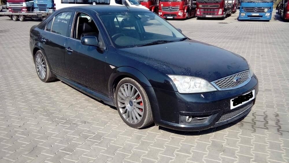

Pun niște poze cu mașina de pe care am luat kitul de ST și roțile. Abia astept sa le montez. Dacă mai era un pic cald poate le făceam acum..
