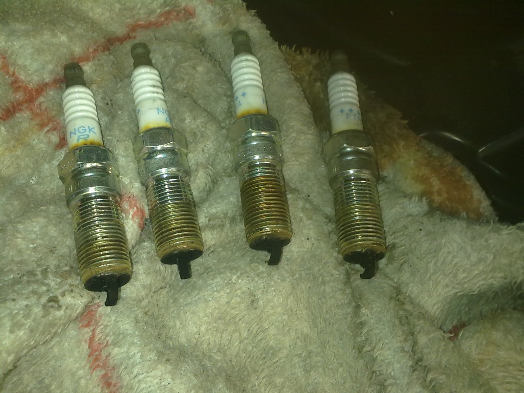

am verificat si bujiile dupa aproximativ 17000km si sunt negre. mi se pare absolut normal daca ma gandesc ca in ultimul an am mers cam numai oras si in cea mai mare parte drumuri scurte la rece.
Re: noul meu Mondeo vechi
23 Ian 2013, 15:19
=)) ce bujii negre ai... =))
Si mai radea-i de mine ca numai la mine sunt negre... na, ca si la tine sunt tuci de negre... :P

florin dupa principiul 'nu ma leg la cap daca nu ma doare' nu am verificat bujiile pana acuma. interesant este ca nu aveam probleme cu pornirea cu toate ca erau ca un fund de tuci asa cum spui si tu

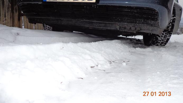

si asa cum am spus ca voi lovi scutul asa a si fost. azi am reusit de vreo 3 - 4 ori pe drum de tara unde inainte mergeam destul de lejer. nu a patit nimica datorita faptului ca trec taras cu el, nu iau vreun bolovan direct.
28 Ian 2013, 10:21
cam asa vine scutul, sa vedem cat o sa reziste :D

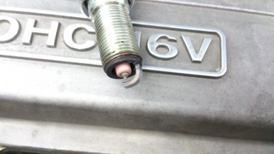

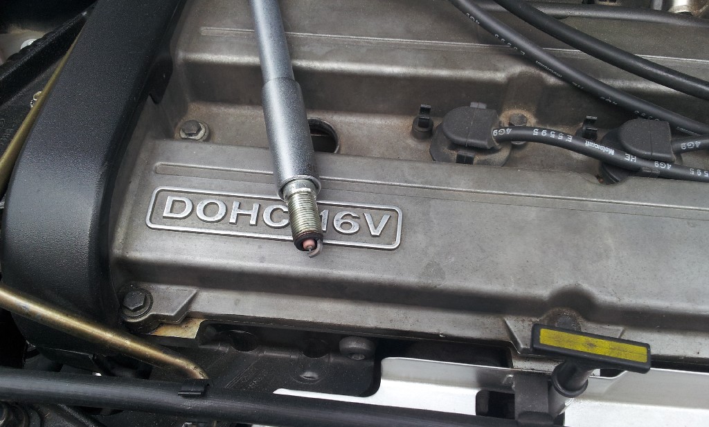

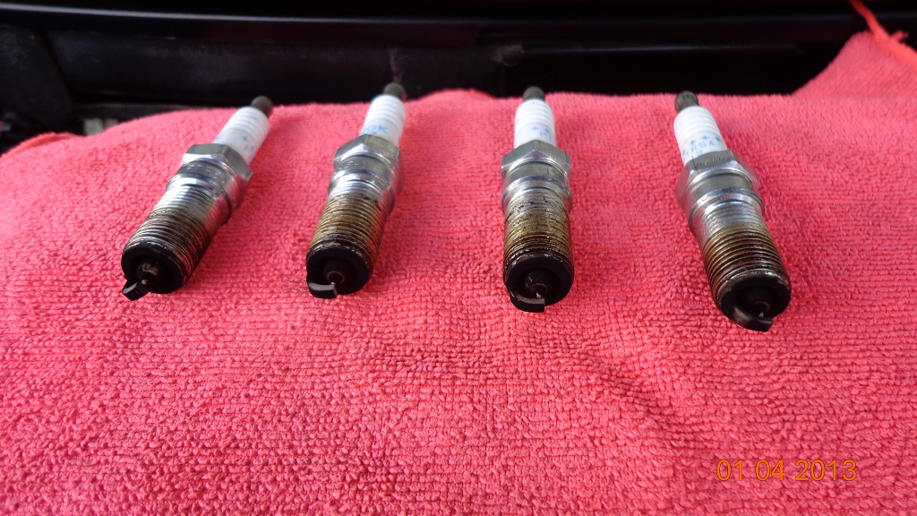

am scos bujiile si din nou negre. am verificat si uleiul care are coloare inchisa si a trebuit completat putin. uleiul are 4000km si nu mi se pare normala nici culoarea nici completarea. am stat de vorba cu cateva persoane si se plang de acelasi problema cu bujiile negre. am schimbat peco de unde alimentez, am bagat si un aditiv pentru curatat sistemul de alimentare si urmaresc daca se afuma iar bujiile. urmeaza sa dau si uleiul afara
04 Apr 2013, 20:18
La fel si la mine Boby... uite ce am povestit si eu pe aici: viewtopic.php?p=1216779#p1216779

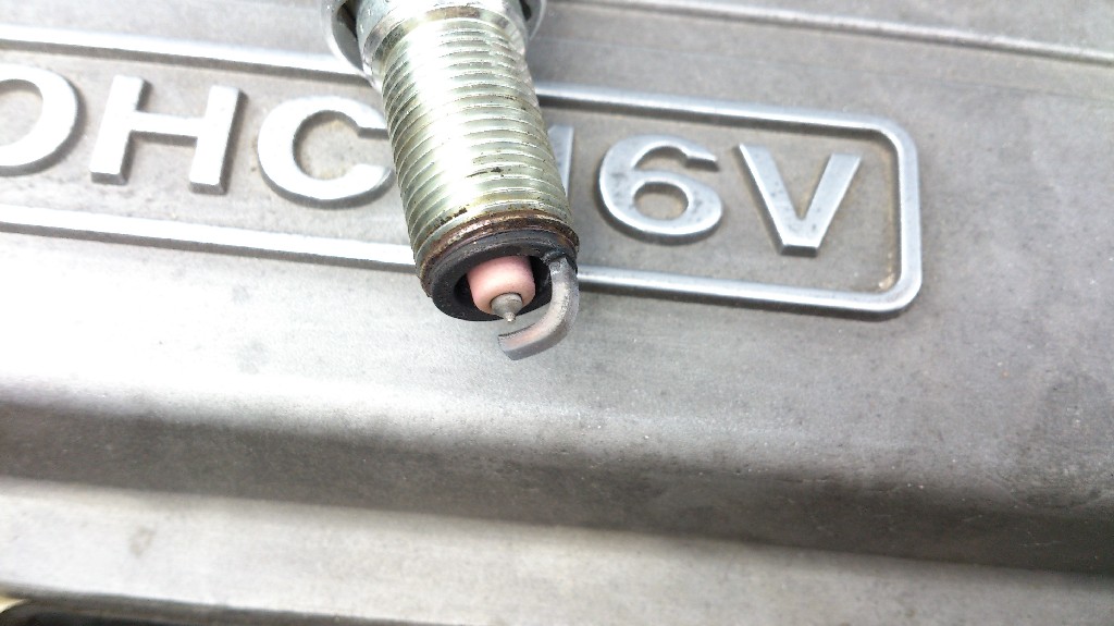

dupa 1050km facuti de la curatarea bujiilor am scos iara sa vad cum se prezinta. tot negre :(
am verificat distanta si este de 1,35. masina merge bine si cu ele negre si cu distanta asta, adica nu porneste greu, are demaraj, consumul este bun.
am pus pentru o proba si bujiile beru pe care le aveam si am masurat distanta lor, care este de 1,3. o sa revin cu detalii peste cativa km

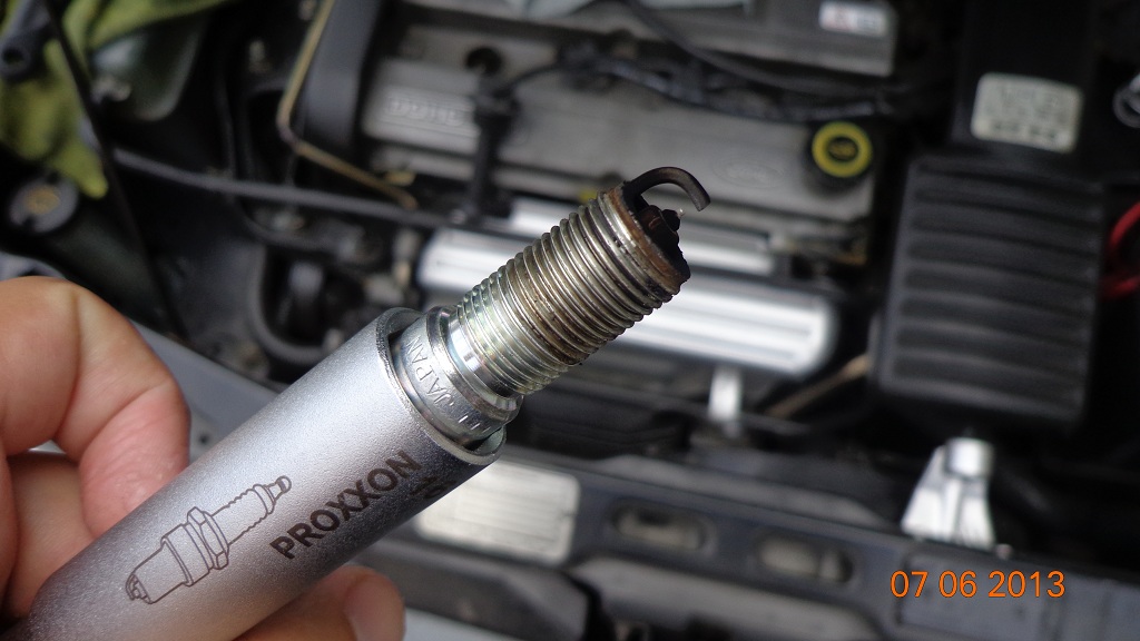

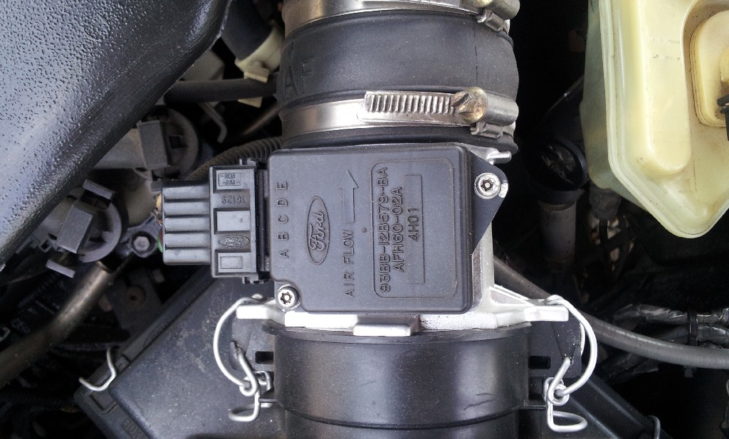

dupa vreo 30 sau 40km am scos de urgenta bujiile beru pentru ca masina nu mergea bine deloc. nu mai tragea, a mers si in suturi mai ca imi era frica sa intru in intersectie cu ea.
in urma cu ceva timp am vazut un video pe youtube in legatura cu debitmetru. am zis sa incerc si eu sa vad cum se comporta motorul daca ii scot mufa de la maf. am scos mufa si nimica, apoi am bagat inapoi si tot nimica. am incercat de vreo 2 3 ori si la fel. am tras concluzia ca e mort senzorul si am cautat altul. dupa ce am incercat vreo 2 am gasit unul care are acelasi cod ca al meu si motorul simte cand ii scoti si bagi mufa.
acuma o sa urmaresc iar bujiile sa vad daca am rezolvat problema, daca nu cred ca mai am sa verific sonda lambda.

Sper sa se fi rezolvat. La cel verde am avut probleme cu sonda lambda, era un fir desfacut, dar debitmetrul mergea, cand scoteam mufa se vedea o schimbare. A fost curatat oricum, am gasit un paianjen mort pe-acolo si e mai bine acum :)

Cauta pe net, in general debitmetrele de Ford sunt compatibile la 90% dintre motoare.

Dupa schimbarea senzorului si parcurgerea a cateva sute km. lucrurile au revenit la normal. am scos azi bujia la control si este asa cum trebuie :)

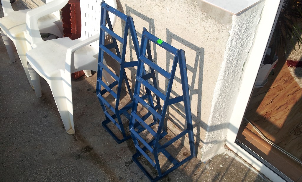

cel mai nou ar fi ca am luat un set de rampe sa ma pot ocupa singur de anumite treburi pe la masina
