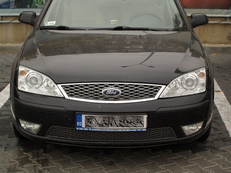

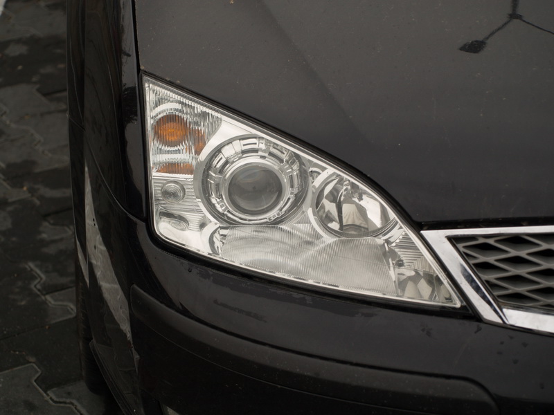

Azi am mai lucrat putin ...
O sa revin cu poze pe zi cu farurile si o proiectie pe un perete...
Faza lunga este acum pe lupa + halogen.
Farurile au fost bagate la cuptor pentru a fi dezlipite si tot la cuptor s-au si lipit.
Re: Mondeo MK3 Panther Black - "Ochioasa"
10 Oct 2013, 22:59
Am facut si eu treaba asta cu lupele si sunt foarte multumit.Eu am folosit xenon de 6000K. Ce model de lupe ai folosit?
10 Oct 2013, 23:05
Sunt Morimoto de 3 inch.
Am pus instalatie de 4300K.

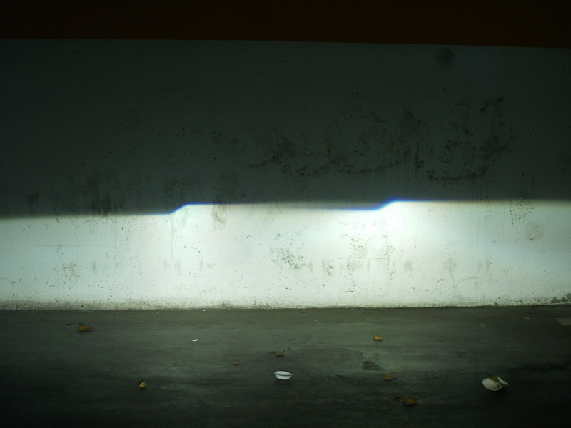

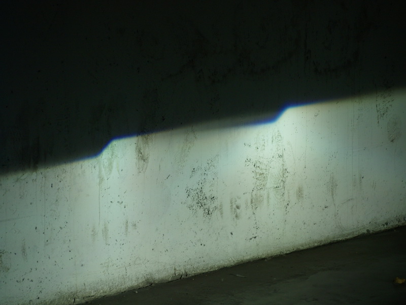

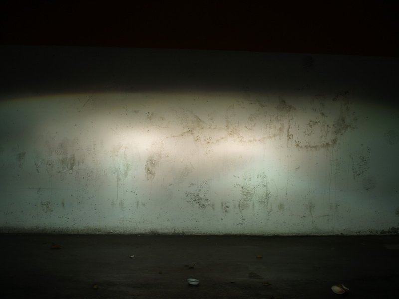

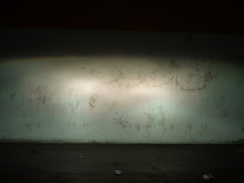

Cateva poze facute pe zi si la perete ...
Aici am dat faza lunga, care este senzationala.
La drum lung, nu mai am nevoie de faza lunga decat pentru cei din sens opus care mai uita sa o stinga ...

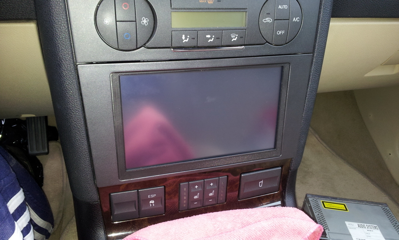

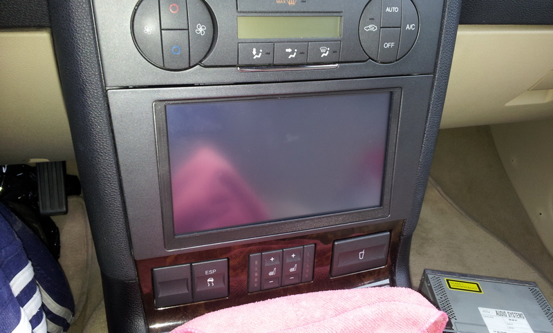

O prima proba cu ecranul in locul player-ului de fabrica ...
Sper ca luna viitoare sa definitivez stalpii si sa incep lucrul la rack-ul din portbagaj.

Ce vopsea ai folosit pentru rama monitorului, ca din cate se vede, este la fel cu restul plansei de bord??
26 Feb 2014, 12:17
Rama nu a fost vopsita.
Este o rama pentru 2DIN, cumparata de pe forum si modificata pentru a incapea touchscreen-ul.
E greu sa nimeresti culoarea bordului din vopsea ...
Rama cea mica, interioara, a fost facuta la o imprimanta 3D, sa intre la fix in rama mare si sa nu obtureze display-ul.

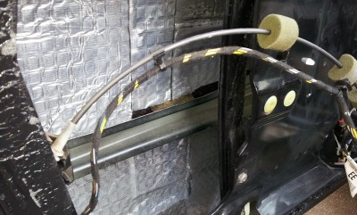

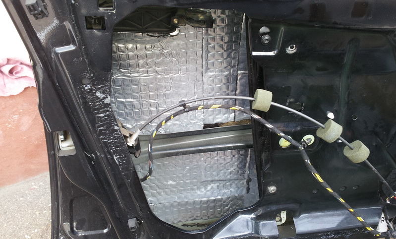

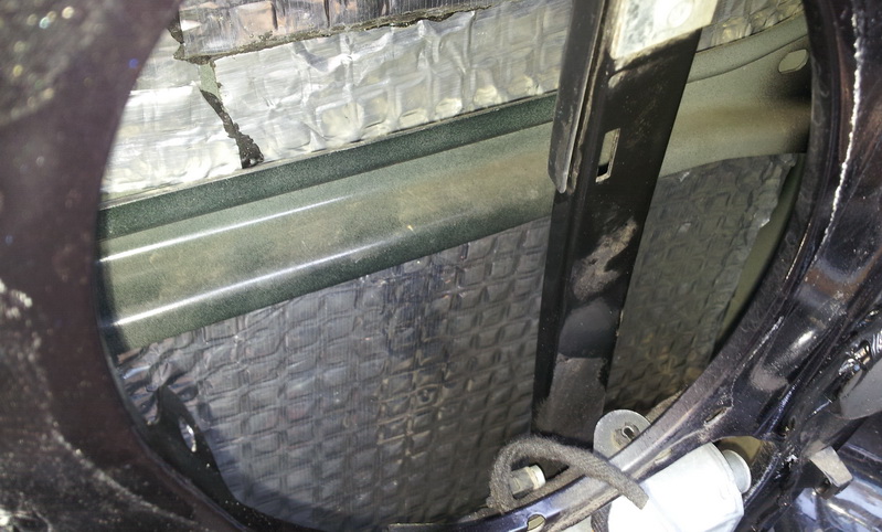

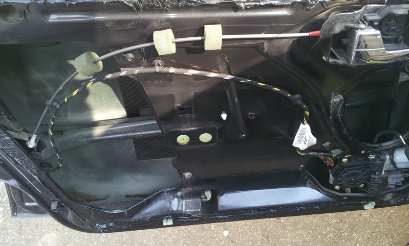

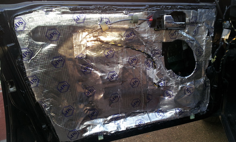

Vreme frumoasa in weekend ...

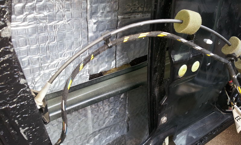

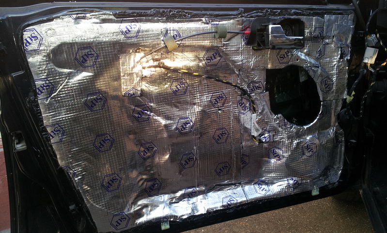

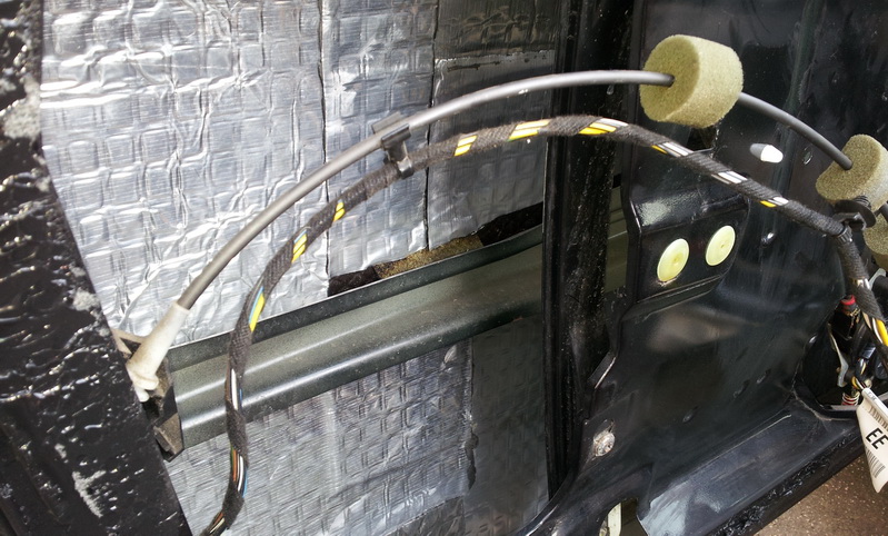

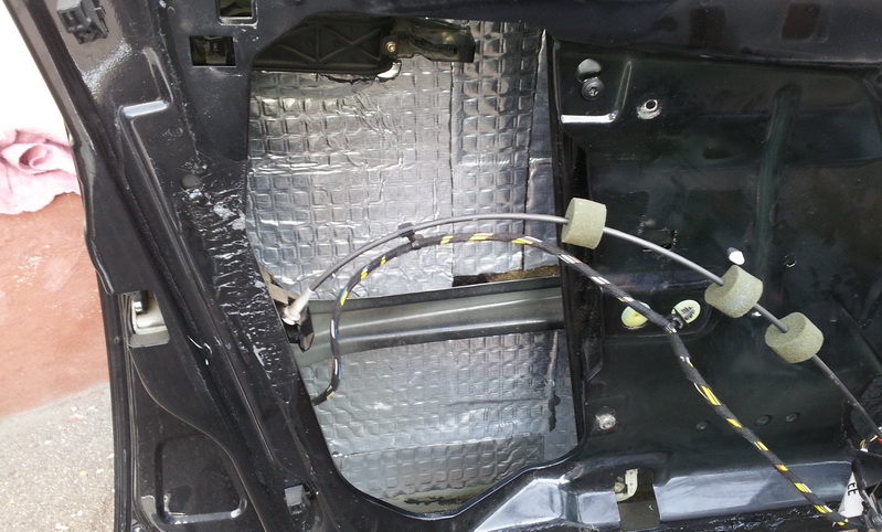

Am prins cateva ore libere si am inceput sa lucrez la masina.
In prima faza, am insonorizat usile fata.

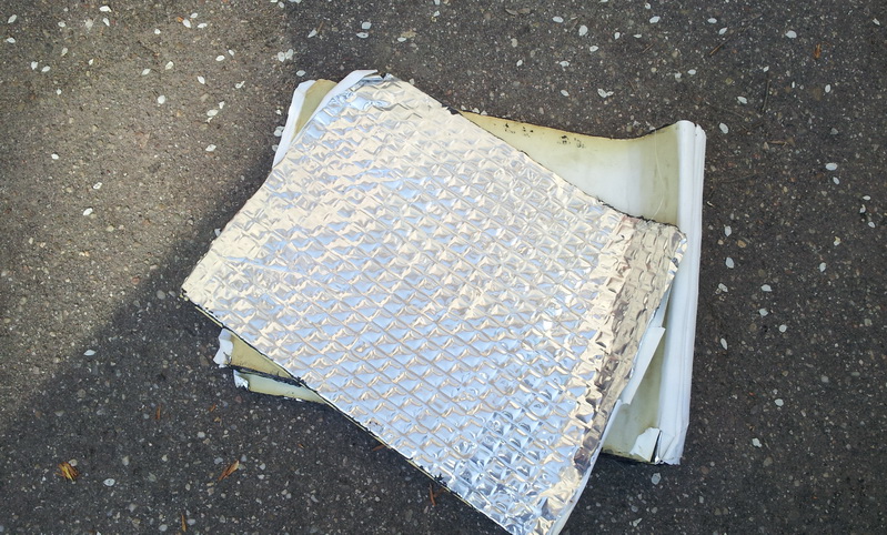

Materialele folosite au fost de la STP si Silent Coat.
Pot spune ca au intrat cam 2-2.5 mp de material.
Suprafata pe care s-a lipit insonorizantul a fost stearsa de praf si curatata cu diluant nitro.
Zilele acestea voi bricola inelele adaptoare pentru difuzoarele de 16.5 cm.

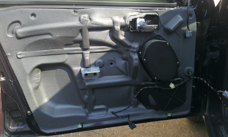

Din fabrica, masina a venit cu difuzoare ovale de 5" x 7".

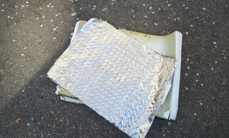

Insonorizantul mi-a ramas de la cealalta masina ...
Se gaseste si la magazinele online de car-audio, sub numele de "Standartplast Silver Solution Bulk Pack".

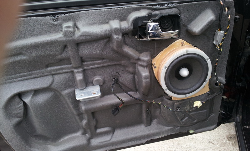

07 Apr 2014, 09:55

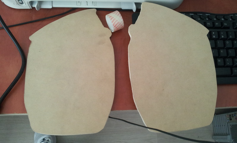

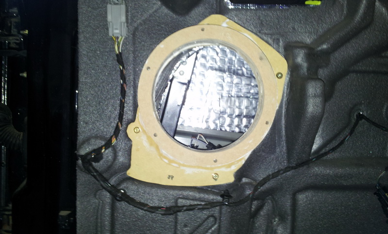

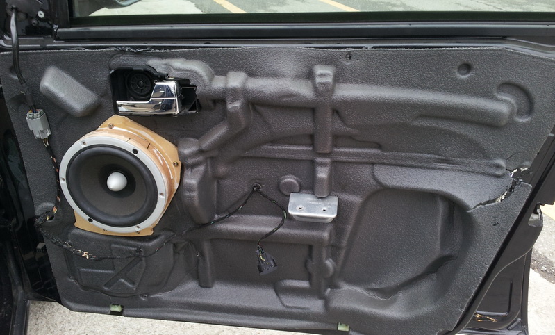

Si pentru ca ieri am mai prins ceva ore libere, am zis sa finalizez cu usile ...
Am bricolat din MDF de 5mm dupa sablon, forma plasticului original, ce tinea difuzorul oval.
Pe acest sablon, am prins 2 inele rotunde de MDF, unul de 18mm si unul de 12mm. Cam asta a fost combinatia castigatoare, evitand astfel sa atinga magnetul in macara dar sa se si potriveasca fata de usa la loc, fara sa atinga.
Dupa cateva ore de lupta si potriveli, am prins si difuzoarele Peerless HDS Exclusive (830883)
Va urma confectionarea rack-ului din portbagaj, montarea amplificatoarelor, pc-ului si confectionarea stalpilor ce vor gazdui difuzoarele de medii si inalte.

Lupele sunt acestea
Ornamentele pentru ele sunt acestea
Nu au intrat la marele fix din prima. Ornamentele sunt facute in asa fel incat sa le mai poti scurta, in cazul in care sunt prea mari.
Este nevoie de multa rabdare si neaparat o freza de mana (dremel) sa faci ajustarile necesare.
