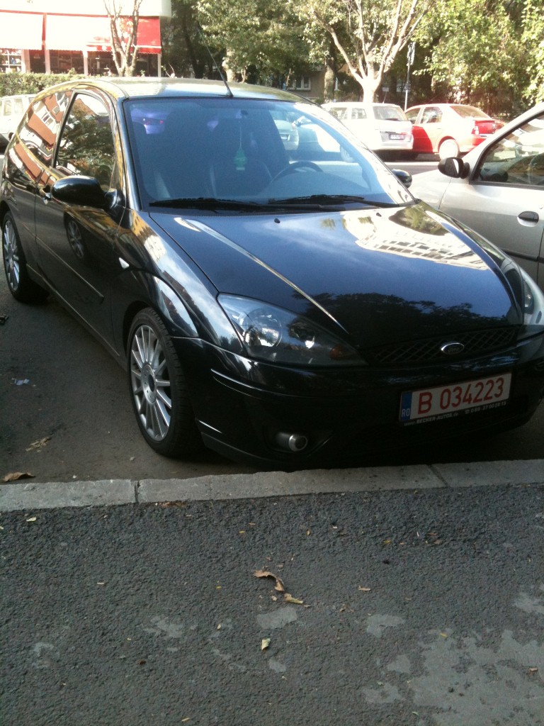

mi-au venit bujiile, in seara asta le schimbam :D
pana atunci o poza cu noile numere
eu asa stiam, ca asigurarea facuta pe seria de sasiu este cea mai scumpa... in fine. m-am programat la RAR, pe 29 octombrie, la ora 12:30 in Voluntari:d abia astept!!

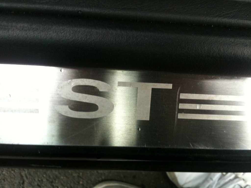

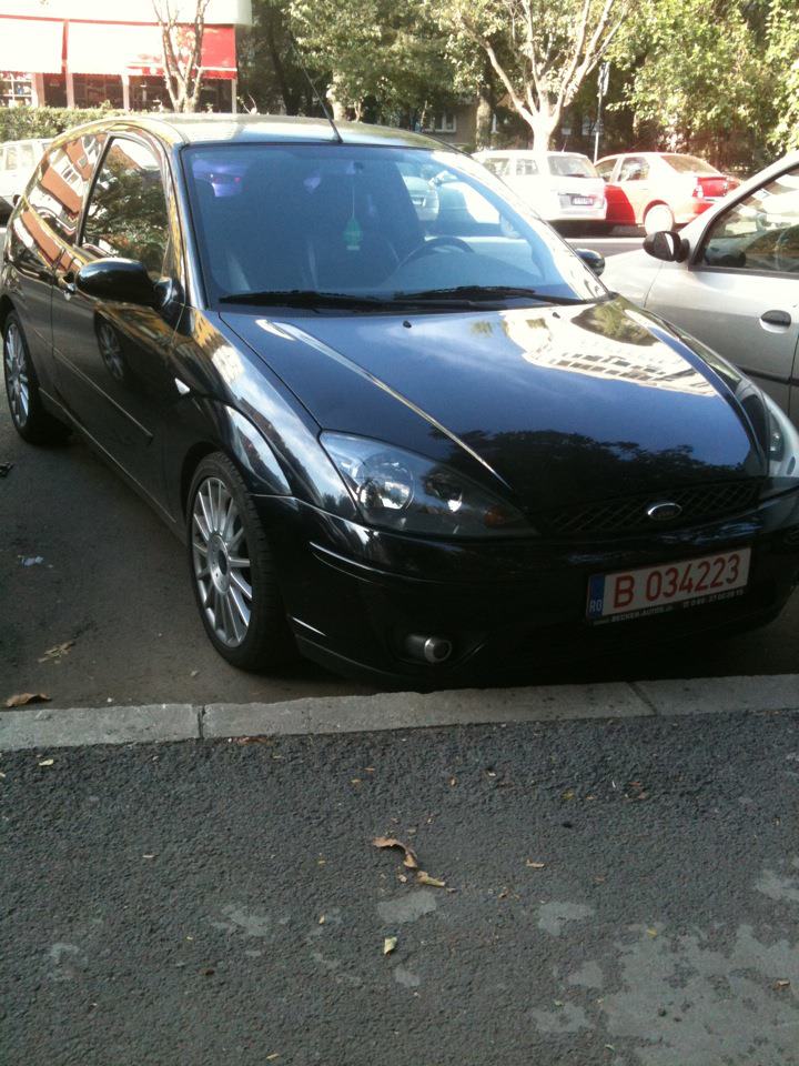

si inca 2 poze:D una cu numerele rosii, dar parca nu dau deloc bine pe ea :D
Re: Ford Focus ST170
15 Oct 2012, 00:54
Aia cu nr rosii e si mai sus :D
