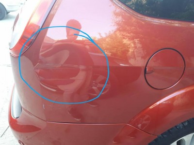

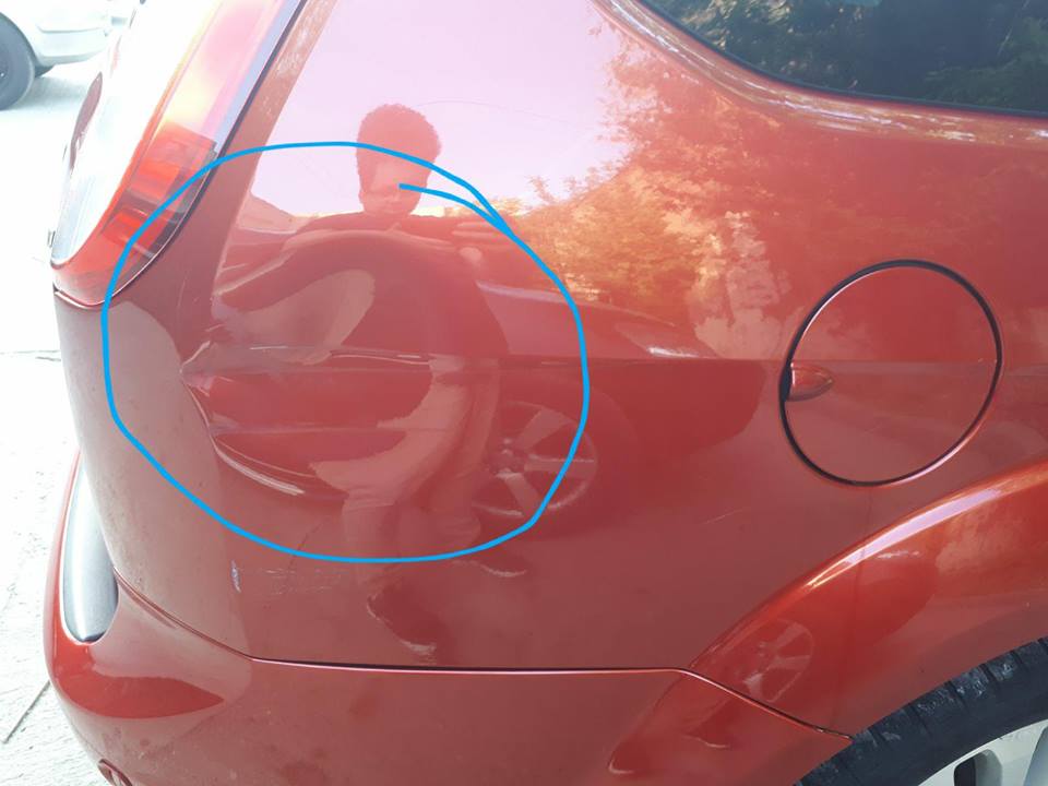

- pe aripa dreapta spate aveam o infundatura de ceva ani, pe care am reparat-o.

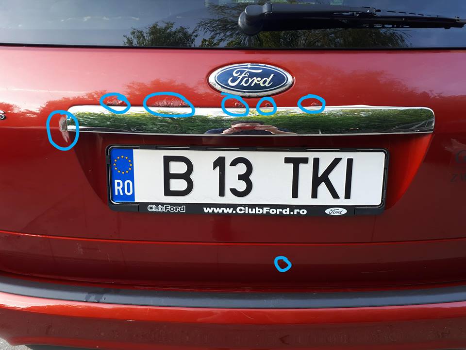

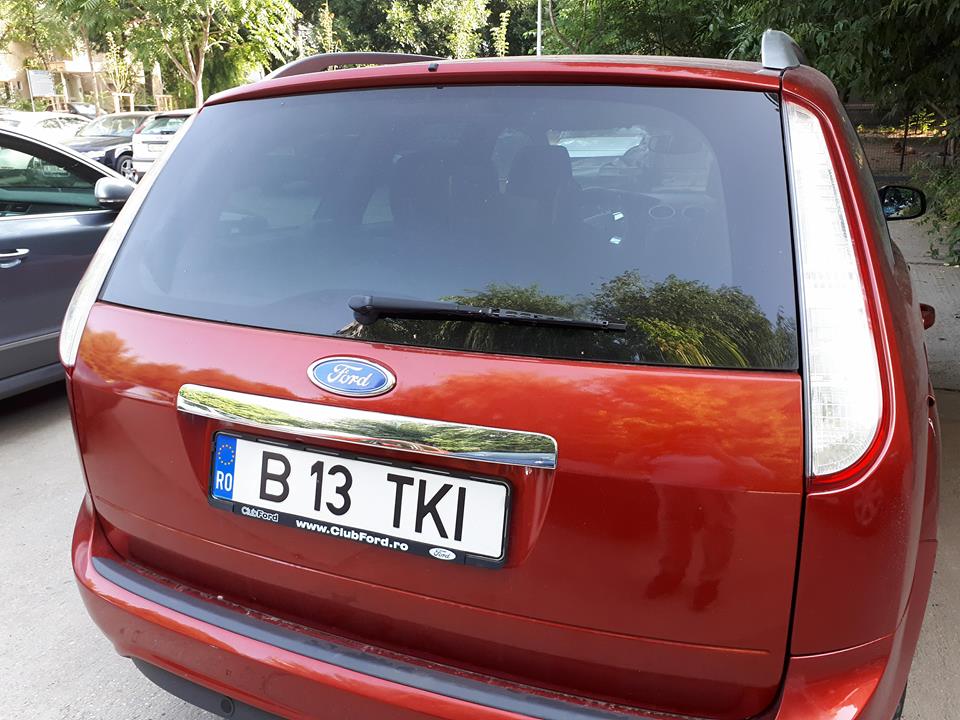

- pe haion, unde e bara aia cromata cu lampile de numar, tabla de sub ea rugineste de obicei - si cu ea si suruburile barei cromate (care e de plastic). Reparat si aici, revopsit toata usa, dat cu vaselina pe interior sa nu mai rugineasca (sa speram), inlocuit/bricolat ceva la suruburile alea ale barii....
- inlocuit butonul de deschidere portbagaj din bara cromata (ca de aici a pornit defapt :)) nu se mai deschidea portbagajul din buton..... si am hotarat sa repar toata partea aia) - china, 10 lei cred :) merge perfect

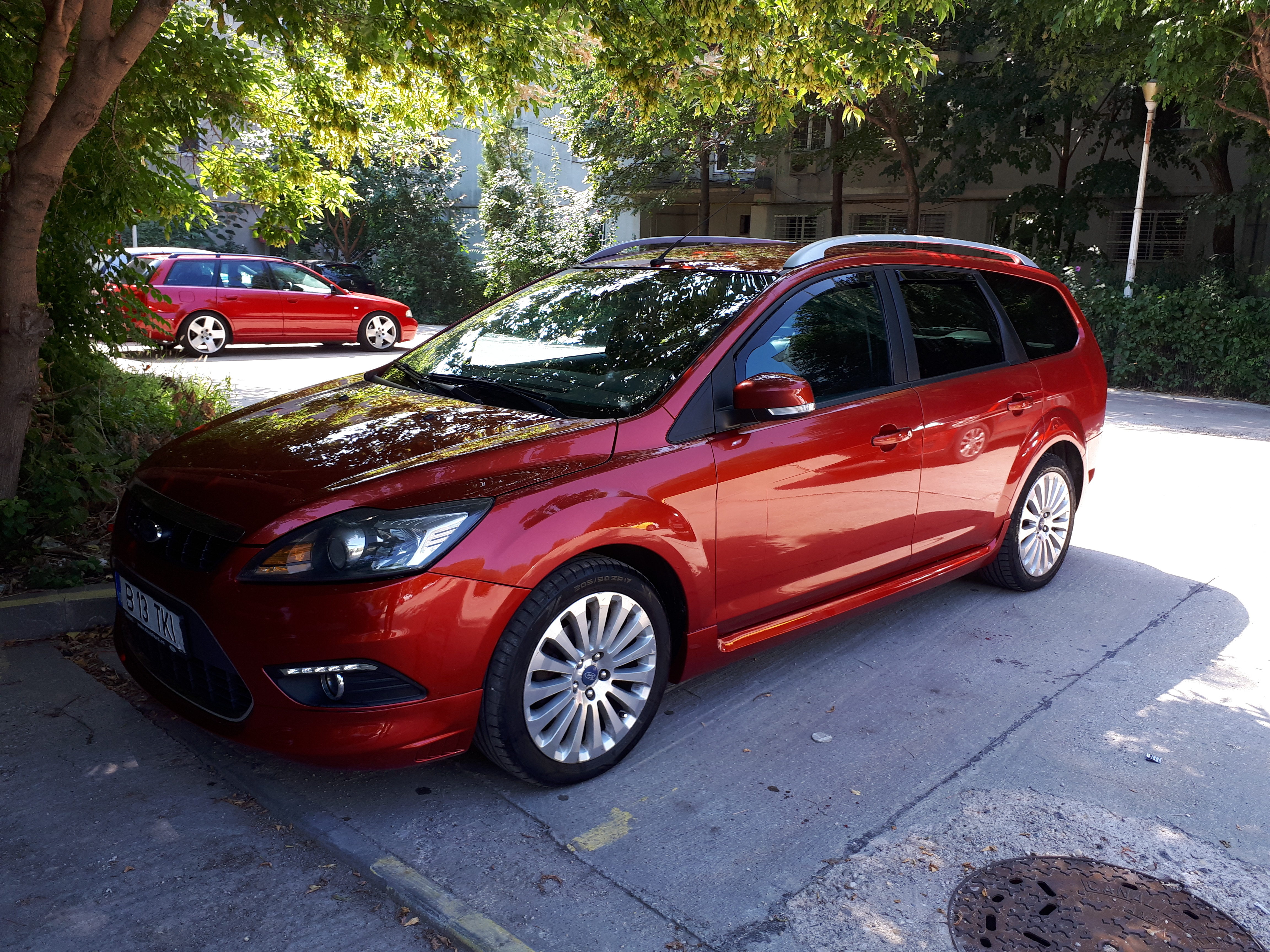

transalpina :)

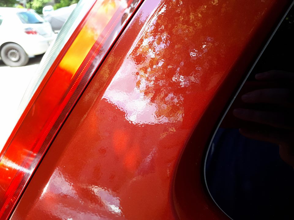

aripa spate dupa reparatie... cam coaja de portocala asa, dar daca nu se uniformizeaza in timp o sa merg la polish cu ea, cred.. sa vad cat ma deranjeaza
infundatura aripa spate... inainte de reparatie
n-am apucat sa lipesc toate badge-urile inapoi, e in plan
asa arata usa haion inainte de reparatie..... si cu butonul stricat

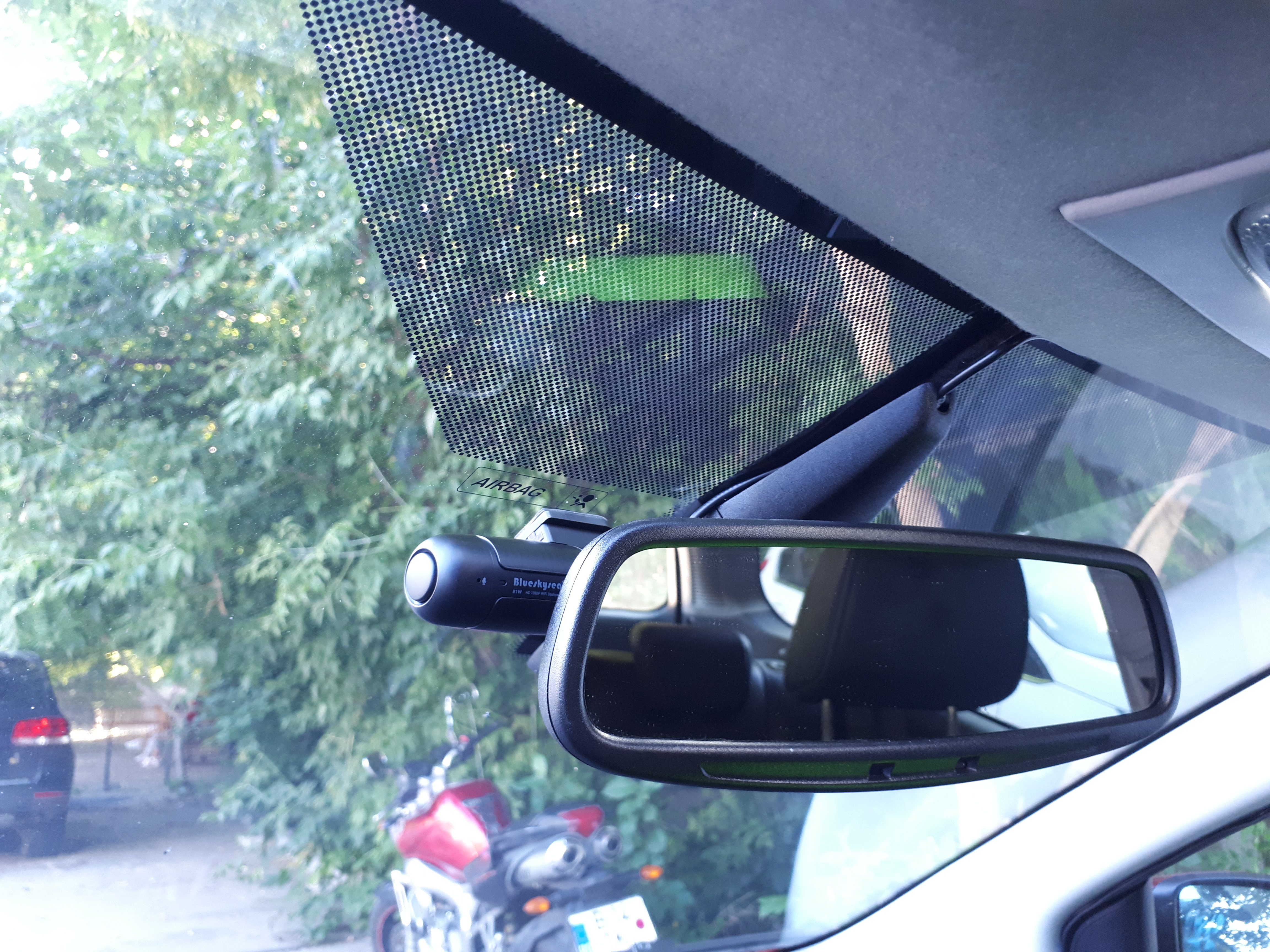

Small things... :) mi se par discrete.
Dashcam

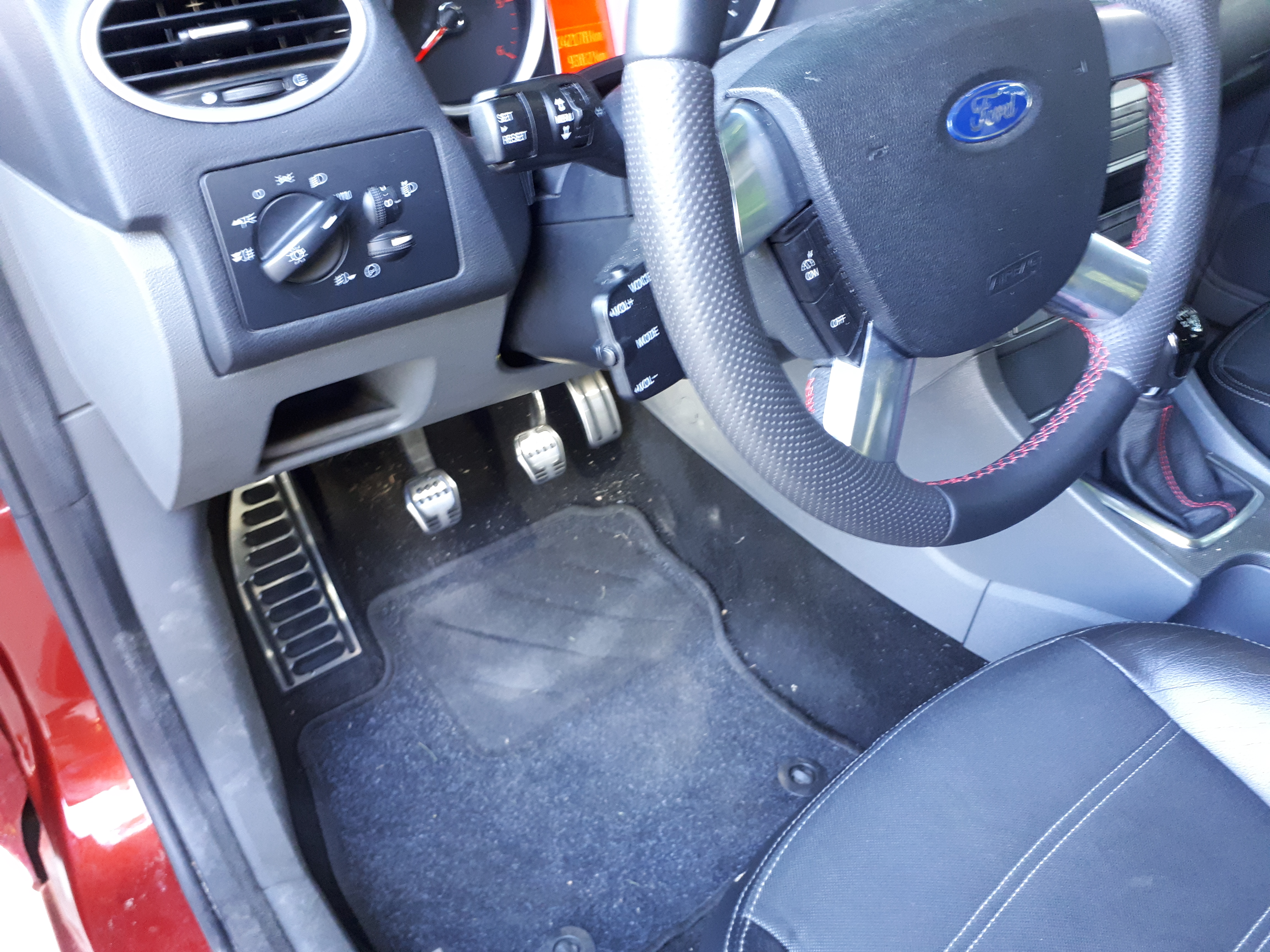

Pedale

La "coaja aia de portocala" nu ai ce sa rezolvi cu polish. Acolo e defect de vopsire pentru ca s-a tinut pistolul de vopsit prea aproape ori presiunea a fost prea ridicata.
Da-i pace asa sau du-te sa iti revopseasca elementul, nu are sens sa dai banii de pomana pe polishari inutile.

P.S. Ce camera ti-ai luat?

Blueskysea b1w

In legatura cu volanul, imi place tare mult cum a iesit.
Tu cosi volane sau ai pe altcineva? Am unul standard de plastic si as vrea sa il imbrac in piele, arata foarte bine aceea cu gaurele.

Merci :) . Nu cos eu, l-am trimis prin curier cuiva care face acest serviciu contracost. Recomand sa cumperi un "covrig" ce are piele pe el, indiferent de stare, si sa il reconditionezi p-ala. Va iesi mult mai bine, al tau cred ca se va ingrosa prea tare.

Volanele OEM Piele au niste santuri transversale, acolo unde este cusatura pentu a putea ingropa excesul de material (cusatura). Daca tu ai volan fara piele, nu ai acele santuri, iar acolo unde ai cusatura, va iesi in relief.
Astfel ca, recomandarea este sa iei cel mai parlit volan pe care-l gasesti cu piele pe el si sa-l reconditionezi.

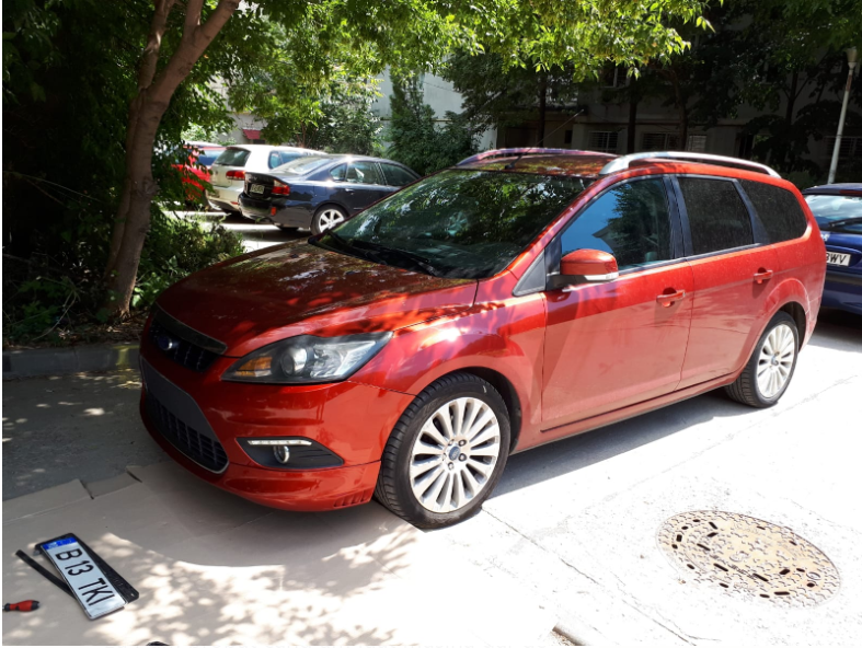

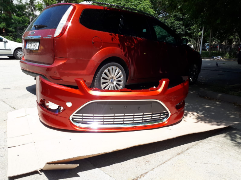

A mai trecut ceva vreme.... :) ~155.000km in bord acum. Mic incident in trafic (not me :( ) -> a trebuit sa inlocuiesc bara fata (era deja crapata de la alt incident.... am ales sa iau alta din dezmembrari), grilele (aia de jos avea partea cromata facuta bucatele deja), grila de sus si capota (care nu cred ca mai putea fi indreptata "cum a fost").
Mare noroc sa gasesc capota la culoare in dezmembrari :)) si daca tot am vopsit una alta... am pus si prelungirea de econetic, ce statea in beci de vreo 4-5 ani!
