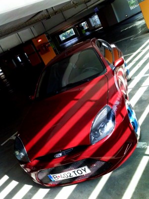

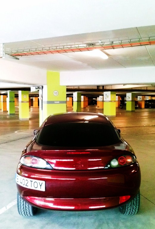

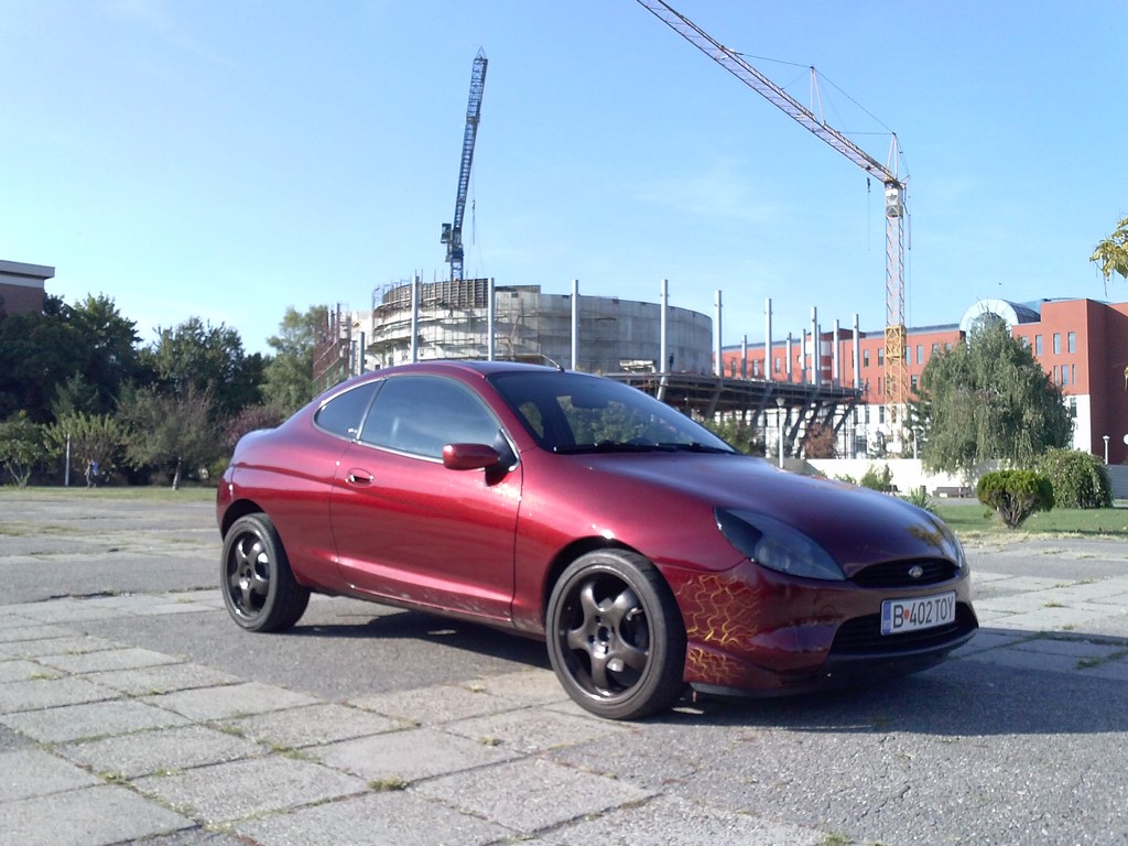

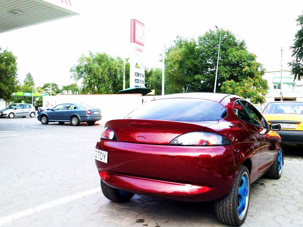

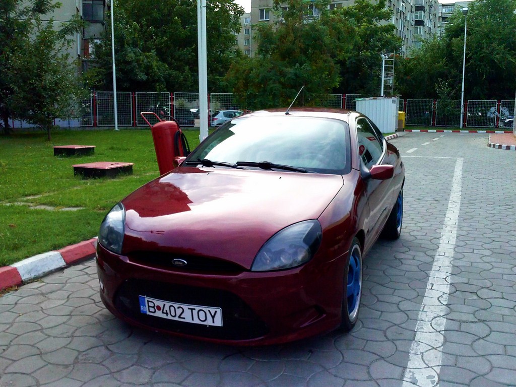

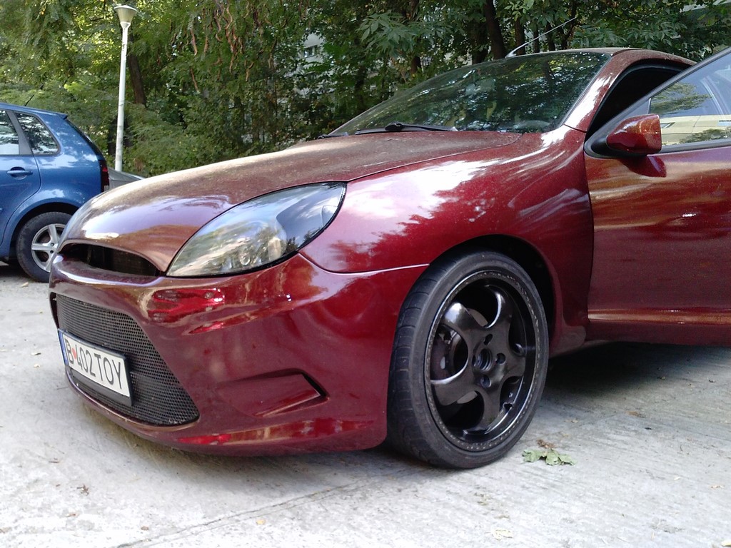

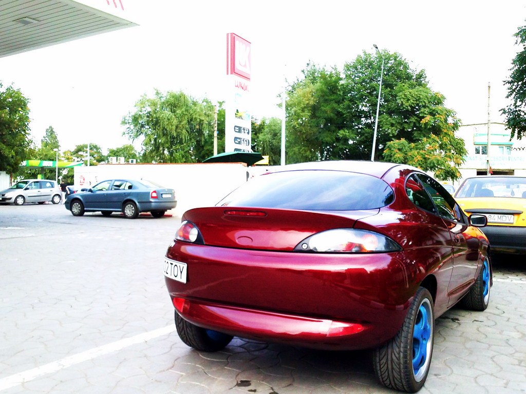

Am spalat-o si am facut ceva poze mai relevante:

Mesajde Mircea-Si » 29 Iul 2014, 09:35
Misto paint job-ul!
Rotile ar merge un negru lucios. Plasa aia din bara fata nu merge inlocuita cu o grila de FF2? Mie asa imi pare, sau e custom?

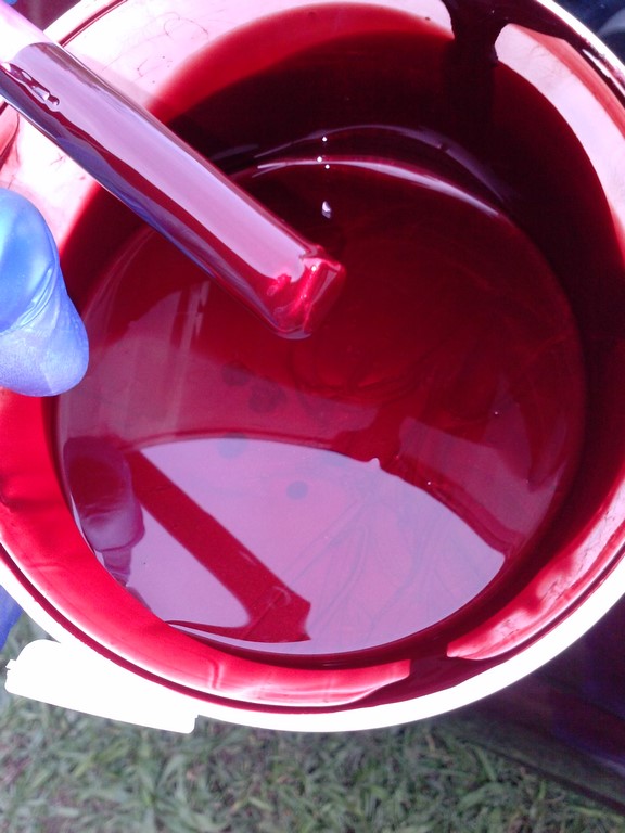

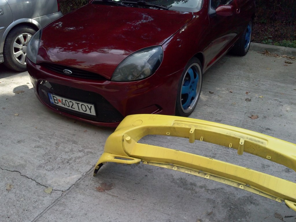

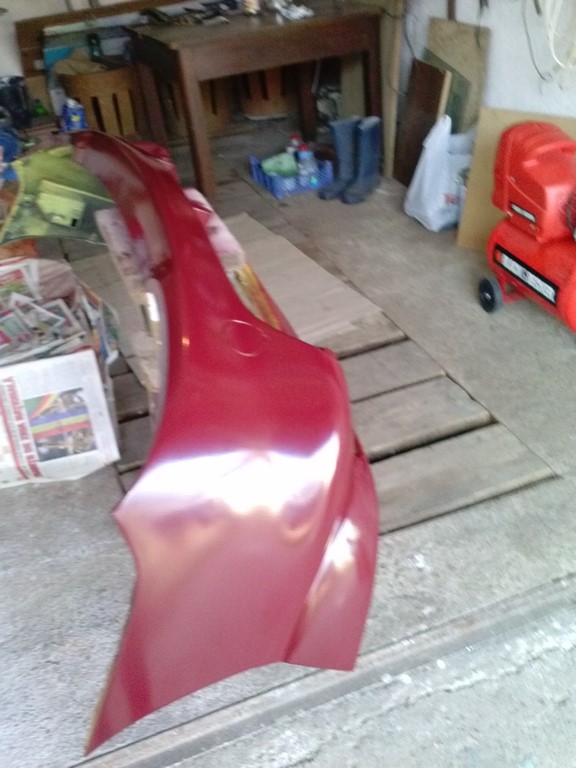

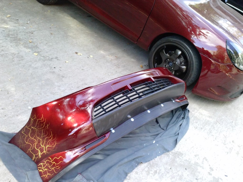

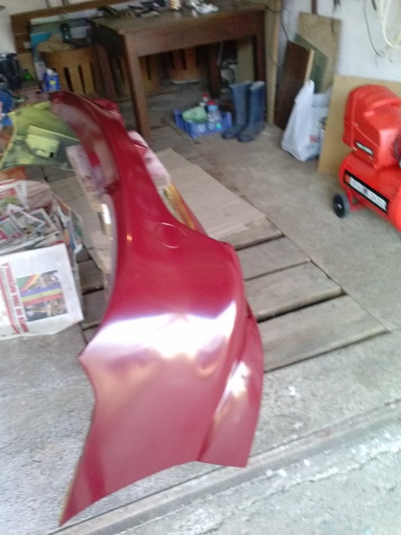

Asa ca am mai cumparat o bara prin octombrie, de la o Puma Millenium (Galbena) si m-am apucat sa o vopsesc :D/
I-am dat doua straturi de Baza:
Apoi perla:
Dupa ce am dat si lacul 2 maini, devenisem putin aurolac de la vaporii de diluant care mai ramaneau cand dadeam masca jos, de aici si tema cvasimoderna de pe lateralele barii. :-"

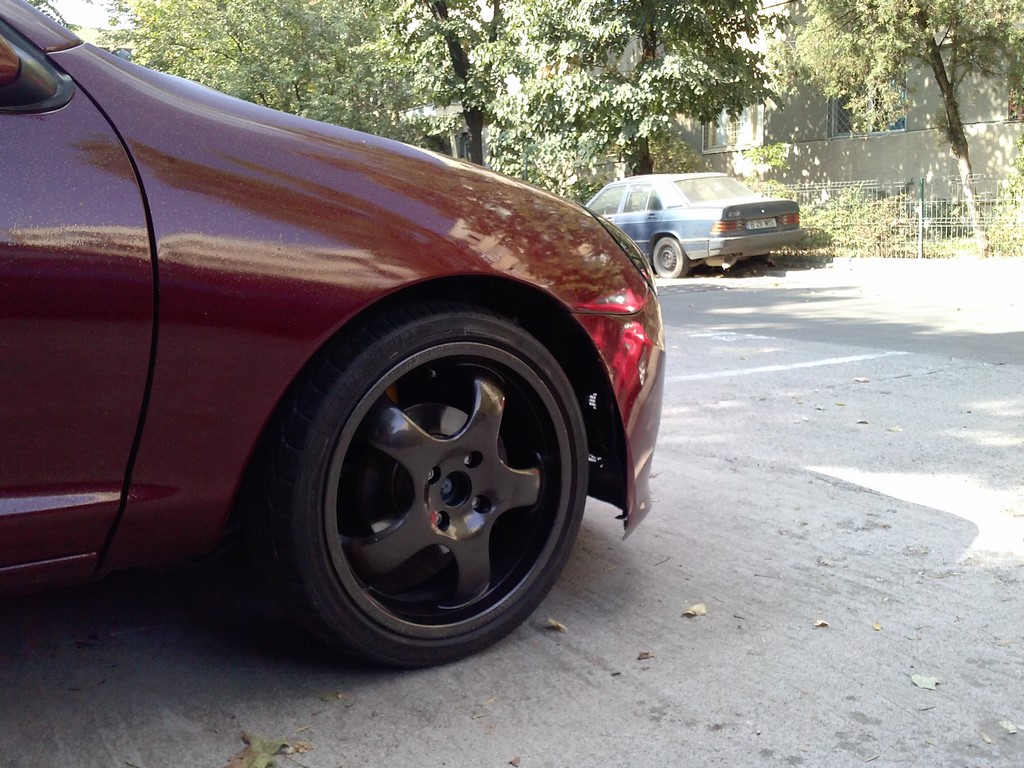

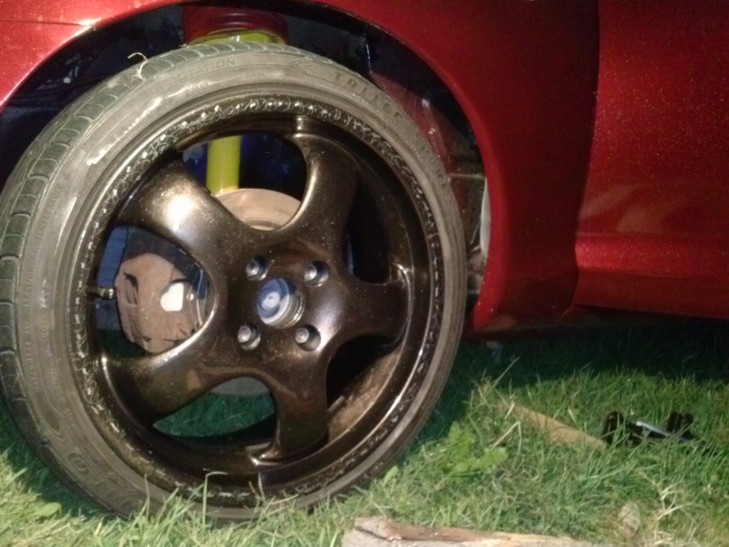

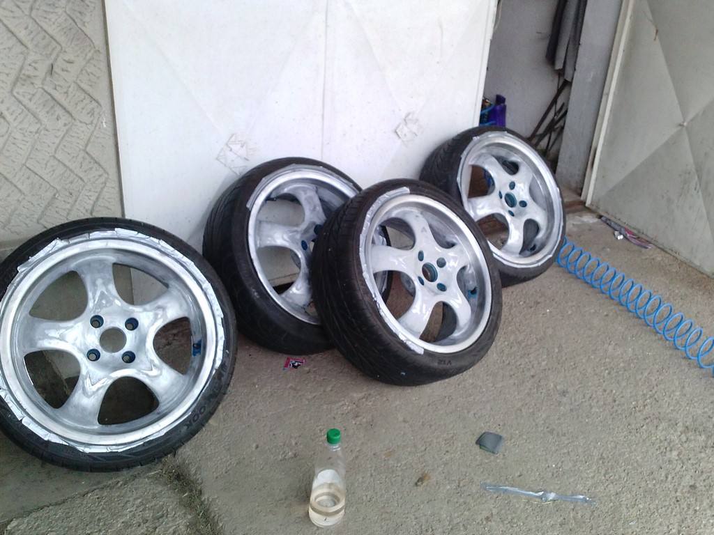

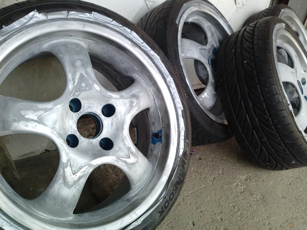

Ca vopsea pentru roti am ales un Darktitanium metalizat din codurile de la Dodge (macar atat Muscle car sa am si eu!), tipu de la laborator avea oferta la "gri carbon" ca "toti isi vopsesc rotile asa frate! asta e bun", am zis nu merci.
Am avut o surpriza neplacuta cand am demontat rotiile fata, muchia inferioara a lonjeroanelor mi-au taiat in profilul rotilor, asa ca am scos flexul si am taiat excesul de metal, circa 1 cm cat era sub punctele de sudura ca sa nu afectez structura.
Ca sfat NU FOLOSITI DECAPANT!...pe mine m-a ars curiozitatea si am dat cu peria de sarma si cu racleta cam 6 ore, ca pe youtube e frumos ii da putin si vopseaua face niste picioruse mici mici si fuge singura! in viata reala se face doar un mucilagiu extrem de vascos si neomogen.
De la EMEX a fost, nu vreau sa le fac reclama proasta, poate pentru alte tipuri de vopsea merge mai bine, nu stiu. http://www.emex.ro/decapant-ecologic-vopsele.html (poate ca daca era EcoBoost si nu doar Eco, mergea)
dupa 3 ore, cand lacul era...aproape...uscat(dat 2 straturi generoase), le-am montat pe masina ca deja era 1:30AM si trebuia sa plec la drum!

Mesajde andrei0241 » 18 Ian 2015, 00:27

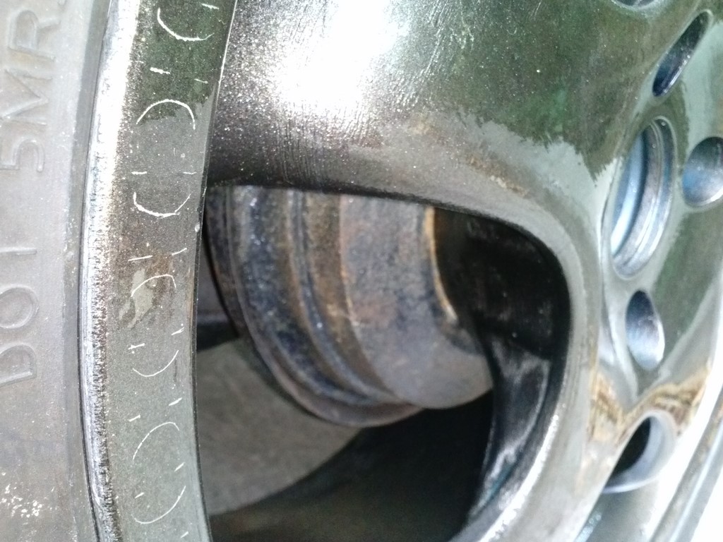

Ce anume e poza in ultima poza? Janta dupa vopsire? Sau e doar o etapa intermediara?

Mesajde TOY » 18 Ian 2015, 13:23
$1 scrie:$2e anume e poza in ultima poza? Janta dupa vopsire? Sau e doar o etapa intermediara?
In ultima poza e un close-up cu buza, pe care am desenat ":)" si ":(" cat asteptam sa se usuce vopseaua ca sa dau cu lac

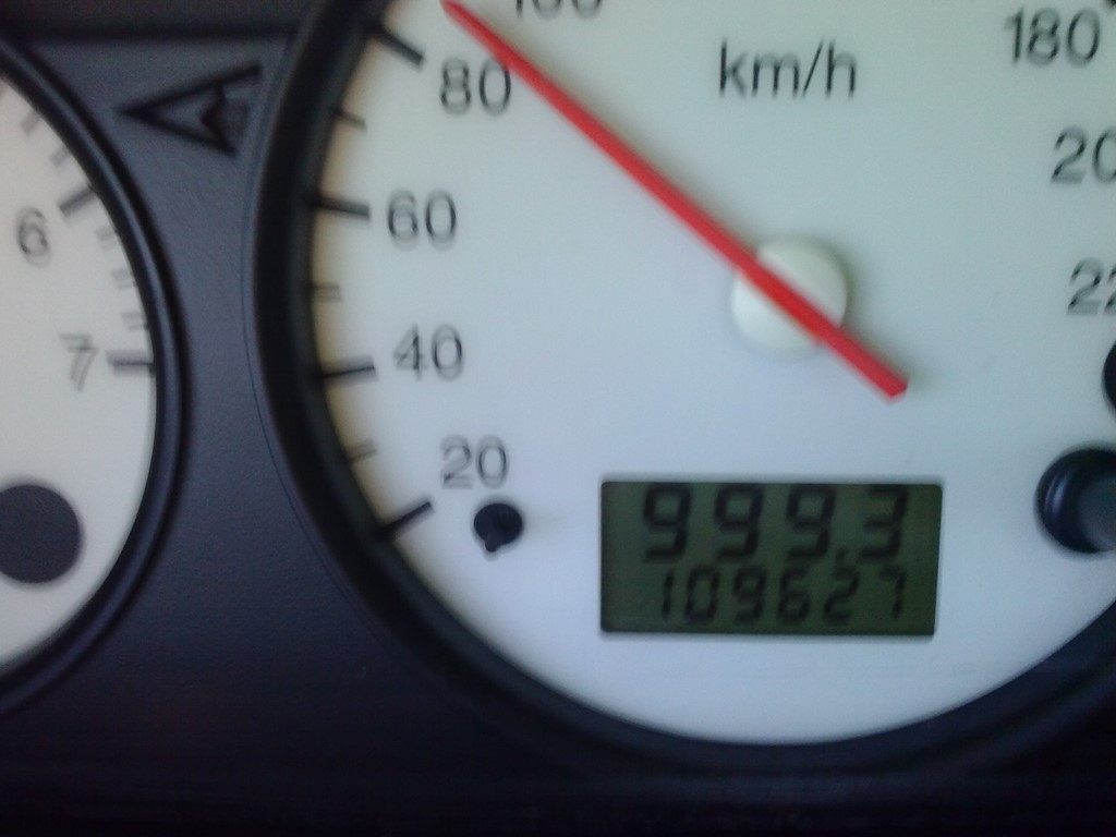

Am facut si plimbarea la Budapesta, de 1700km(cea mai lunga pana acum)
Tur: Bucuresti-Valcea-Sibiu-Arad-Szeged-Budapesta
Retur: Budapesta-Arad-Sebes-Transfagarasan-Curtea de Arges-Bucuresti
am scos un consum de 4,9l ceea ce e wow avand in vedere ca au fost toate tipurile de drum si portiuni cu aglomeratie si Transfagarsanul.

Jantele's vopsite la pensula?
Decapantul la ce temperatura il folosisei? La unele tipuri se recomanda folosrea lui in baie incalzita.

Mesajde TOY » 18 Ian 2015, 14:16
Decapantul vine cu instructiuni, in cazul asta e pensulabil si se foloseste intre 15-30celsius
Ce spui tu sunt amestecurile corozive cu efect decapant (practic un amestec de acizi) care da se tin in butoaie de 100l unde se introduce si piesa si se sigileaza, dar nu se incalzeste nici-o substanta volatila, pentru ca atunci se evapora.
Am folosit pistol HVPL cu duza de 1,4mm la presiune constanta de 2,3 bari
Rarul este 99,98RON (Modificare CIV)
baza 1000ml,pigmentul750ml,diluant2000ml,lac si intaritor1500ml - 550Ron
Avand in vedere durata medie de viata a unui autoturism si perioada de timp in care o foloseste un proprietar, eu zic ca pentru el e permanenta solutia...ca da poate in 6 ani se cojeste, naiba stie, mai vedem in 5ani si 6 luni:))

Exista si decapant care nu e pe baza de apa si acela se foloseste si incalzit, chiar si la 60-80gr C, fara a exista evaporare, doar negrijabil ca si cantitate
Am un prieten care sableaza/vopseste electrostatic si s'a interesat f bine de decapanti.

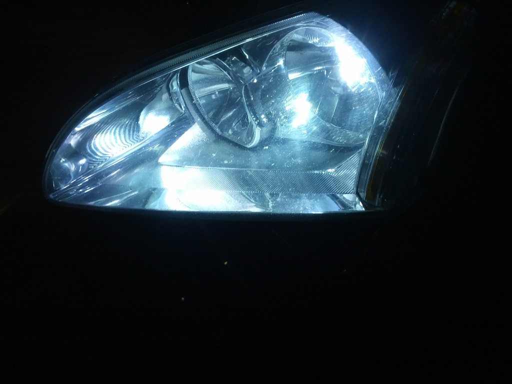

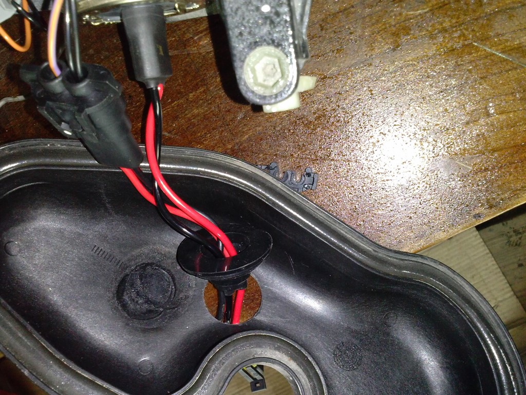

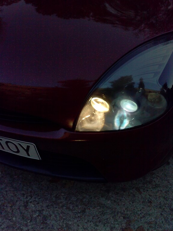

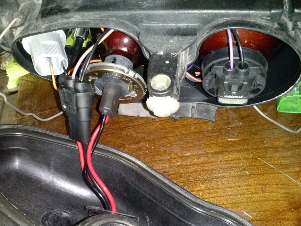

Mesajde TOY » 25 Ian 2015, 00:00
Am ajuns la concluzia ca am nevoie... chiar daca farurile sunt Bosch (macar ceva pretentii) lumineaza mai prost ca o bormasina.
Deci, intrat pe OLX, dat Search: "Xenon la valoare" gasit, mers si cumparat 140ron.
lasand gluma, m-am gandit ca daca tot am lupa si pe faza scurta si pe lunga. nu ar afecta daca as monta un kit de 4300k (nu vreau albe si albastre si alte alea)
Cautat ceva care arata mai calitativ, canbus din metal nu plastic.
Am demontat farurile, dat gaura in capac cu bormasina si cap de gaurit lemnul.
Evident ca unul din becuri nu functiona (sunat mers si schimbat) le montez eu fericit si le aprind...e na belea ce 4300k cat scria pe ele...unul cam 5500k si celalalt cam 6000k (de la 3-4m foarte putin vizibila diferenta) si cum stateam eu dezamagit si ma uitam la masina mea CEACÂRA dupa 10 minute a inceput sa imi placa, asa ca astea au ramas.
o poza cu faza lunga (galbena) si faza scutrta:
Lumina este concentrata pe sosea si lumineaza doar pana la jumatatea numarului, un singur claxon am primit in afara localitatii cand era bezna si dadusem farurile pe pozitia de maxim sus.
Nu stiu daca Ford a intentionat sa faca lumina pe sticla farului sa para ca un ochi de pisica, dar good job Ford!

Mesajde andrei0241 » 25 Ian 2015, 00:46
Mai degraba le puneai invers, albastrul ala dubios pe lunga, si'asa aia o folosesti mai rar

$1 scrie:$2ai degraba le puneai invers
Pai asa nu are rost, ca eu am cumparat ca faza scurta la puma e varza pe becuri normale si daca o puneam pe lunga care e ok...ce rost avea.
Cand am cautat, nu am dat de siteul asta, dar sa ma duc tocmai in Brasov sa schimb un bec daca se arde, mai repede cumpar altul e mai putin ca benzina pana acolo!
Arata destul de calitativ.
pana la urma nici nu stii ce sa zici, toata sunt facute de chinezi...
o poza de noapte, am cam exagerat eu cu dif de culoare, nu prea e mare diferenta dar o sa cumpar folie galbena, cea mai deschisa sa vad cum vine ;)

Mesajde The29041993 » 25 Ian 2015, 19:44
Daca cine te trimite domnu`? Un amic de al meu a trimis un kit la garantie pentru ca avea probleme cu un blast si a primit coletul inapoi gratis, singura lui cheltuiala fiind de 5 lei la posta. Sunt super, zic eu. Poate sunt subiectiv. Uite cum bate pe un far de focus fara lupa (cat de bine centrat e becul):
A iesit blurata ca ma chinuiam sa tin si farul in mana si nu am fost atent la poza, am vazut-o acasa.
Nu, nu le-am montat,desi ma tentau rau de tot. Le-as tine o saptamana numai sa vad cate flashuri iau. :))

Mesajde The29041993 » 26 Ian 2015, 19:06
Becurile sunt de 5000k si se vad ca atare. Arata naspa in poza ca telefonul meu nu e ultima generatie.
