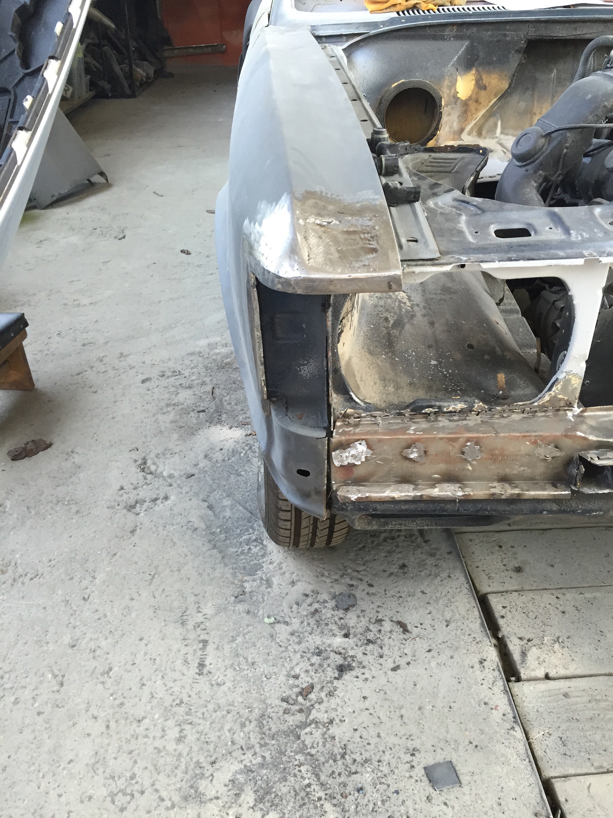

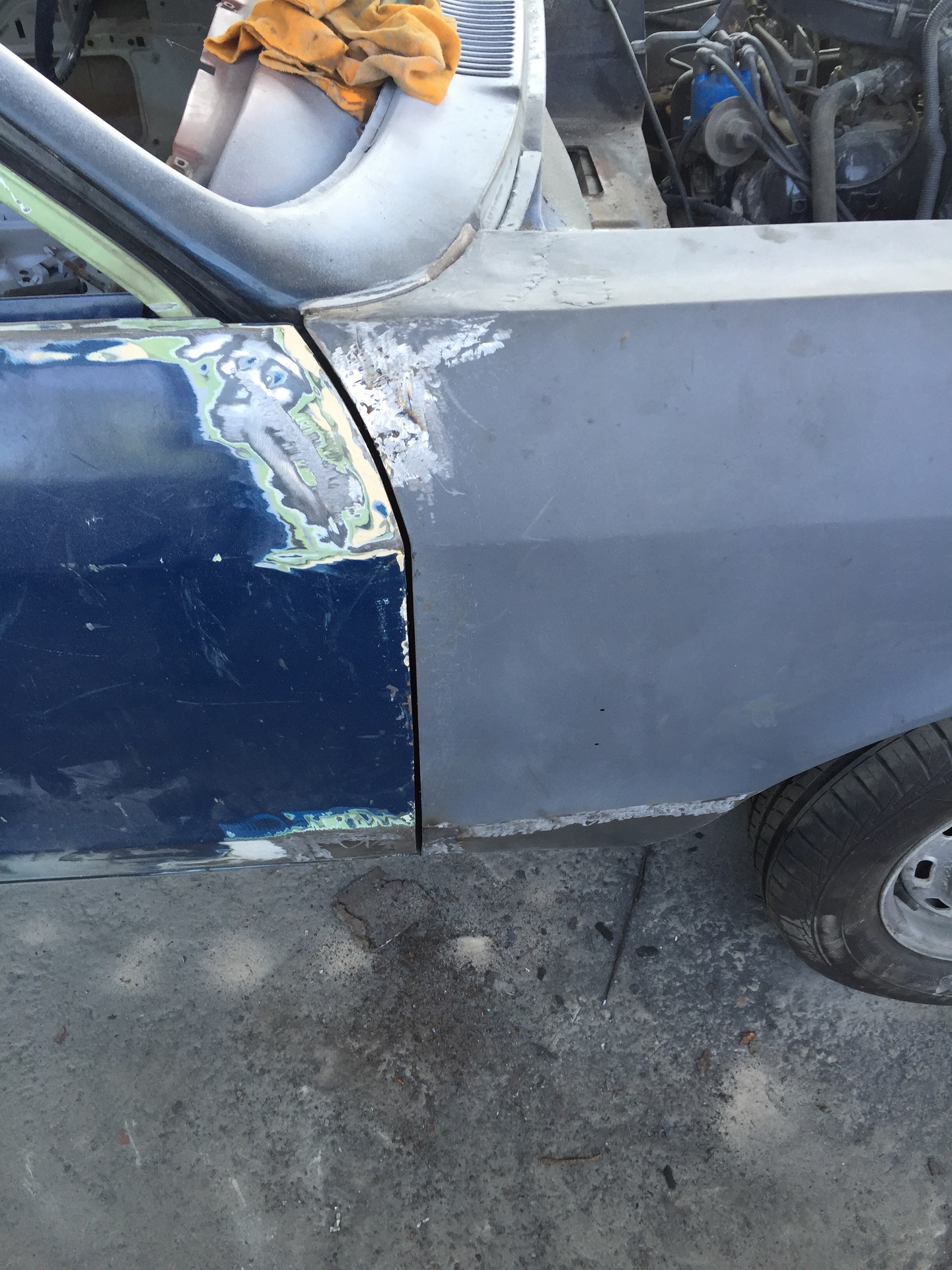

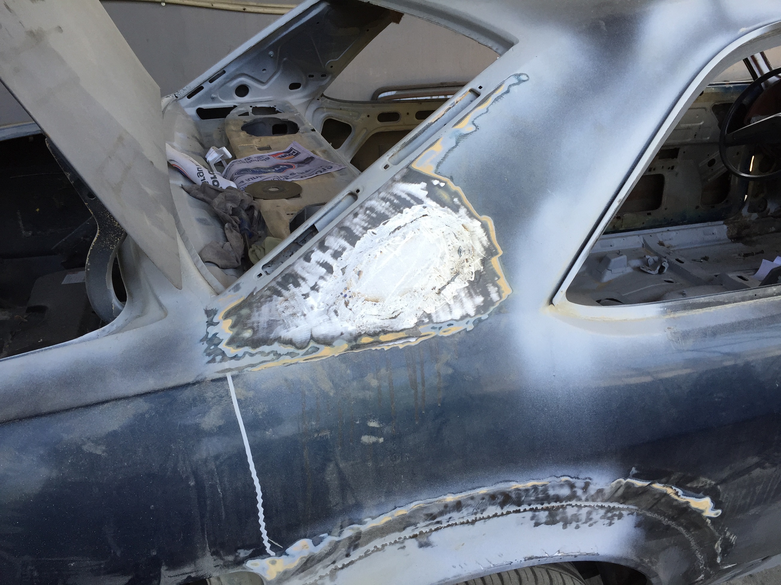

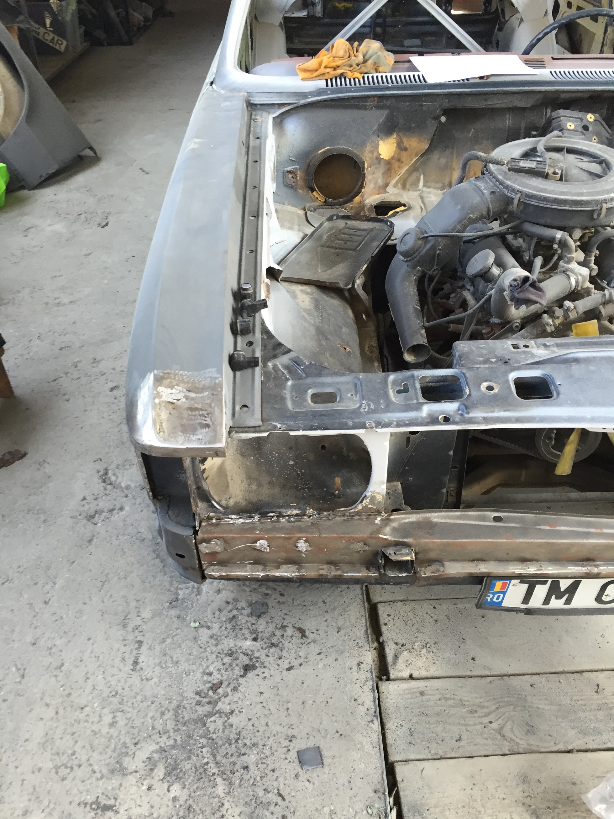

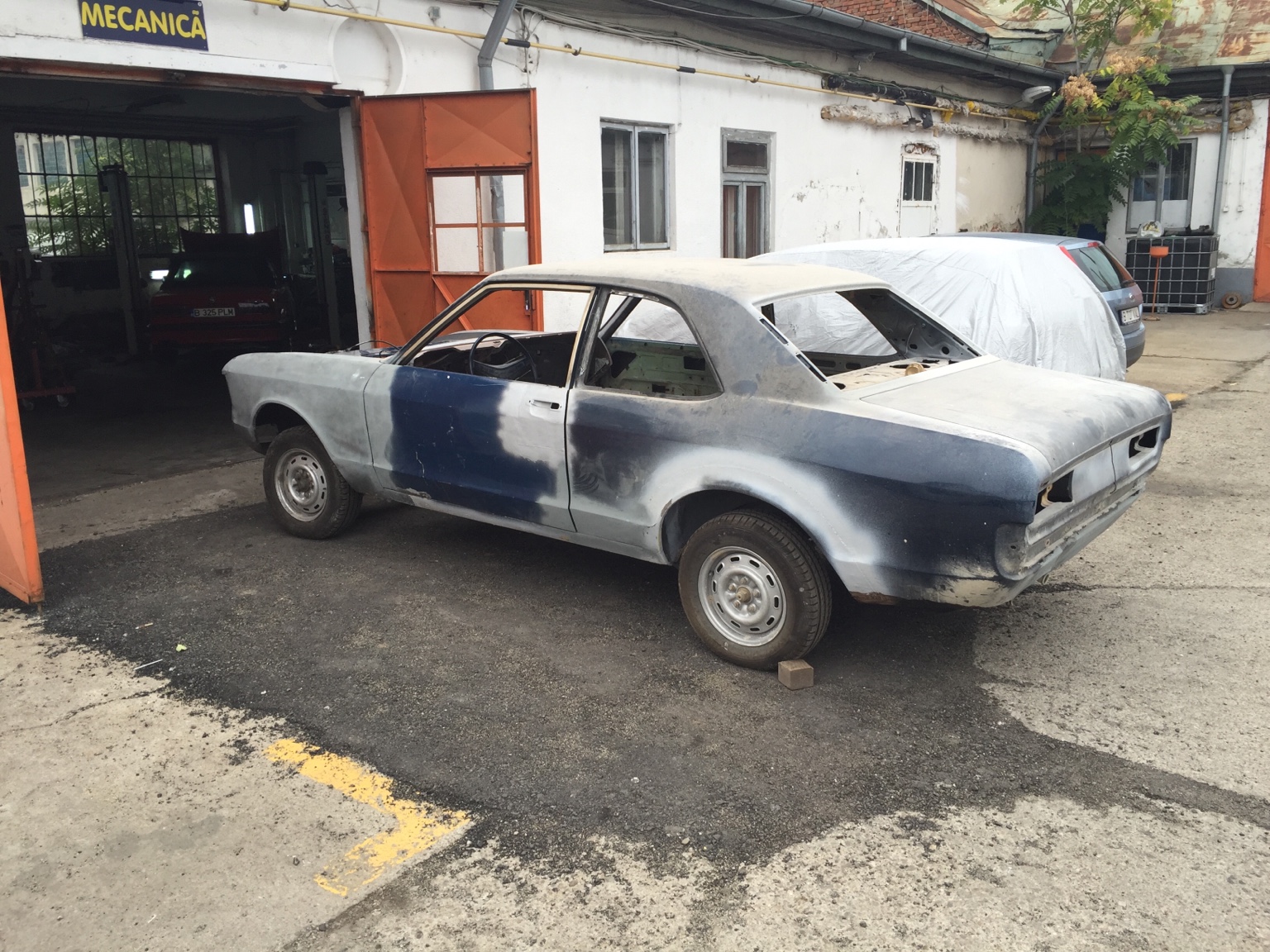

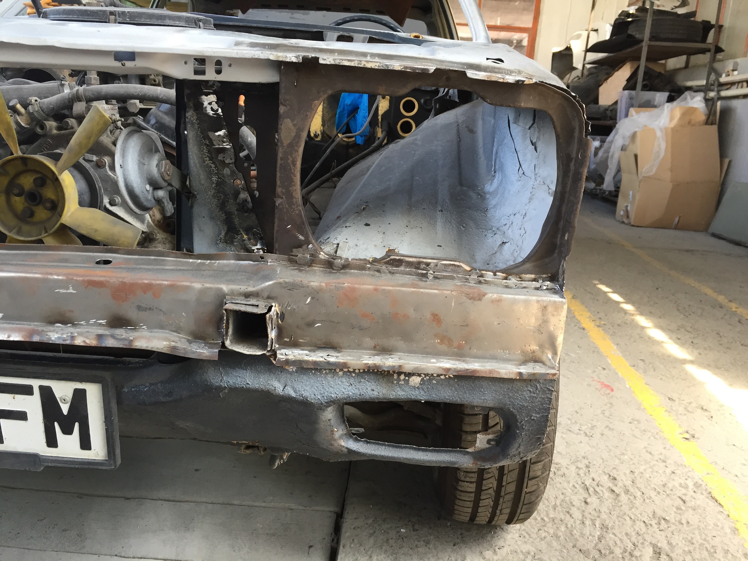

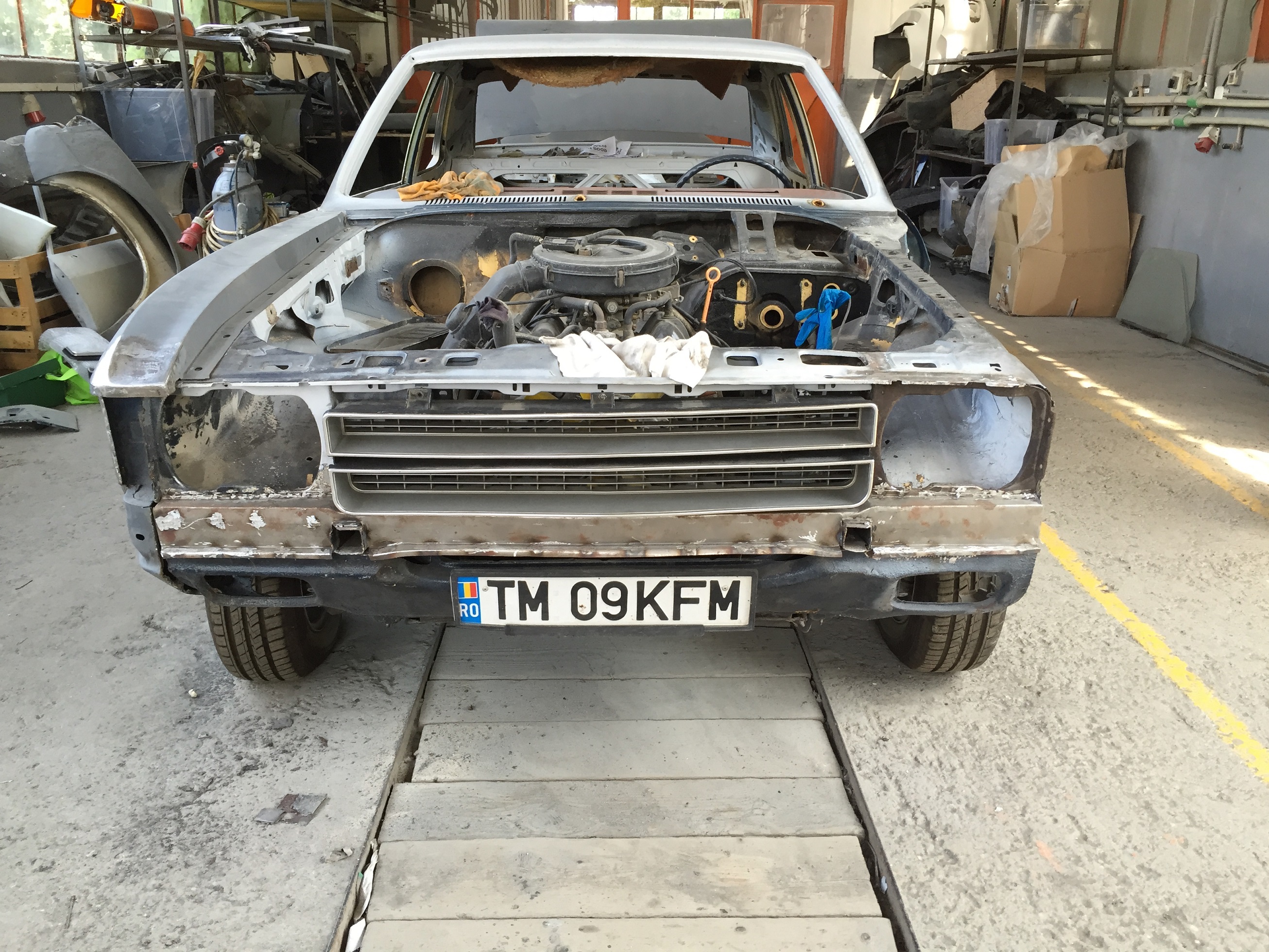

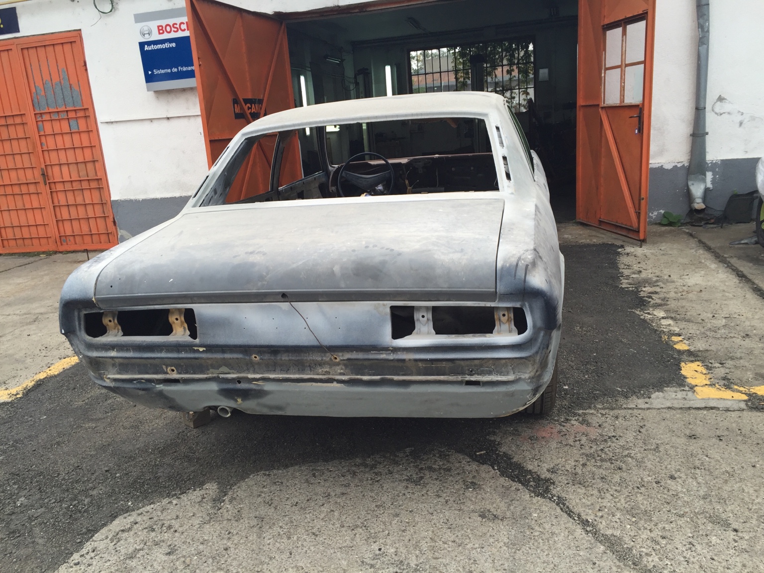

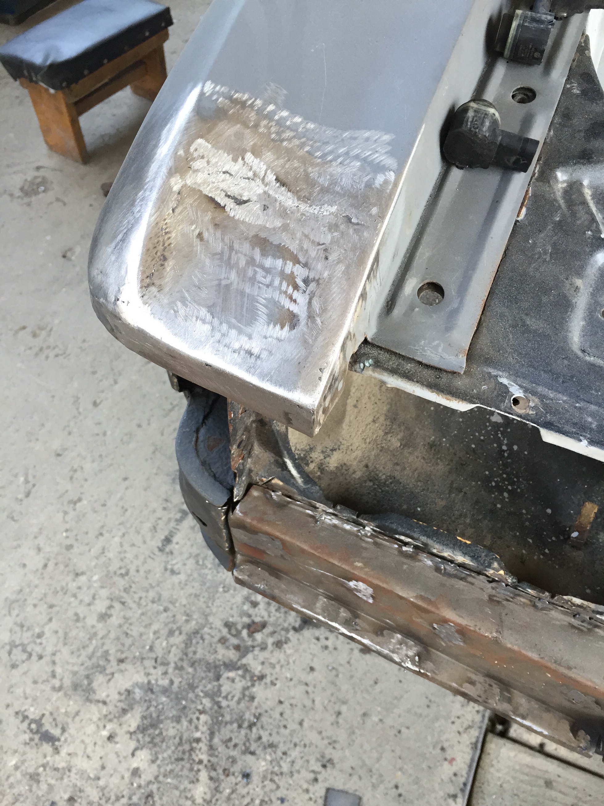

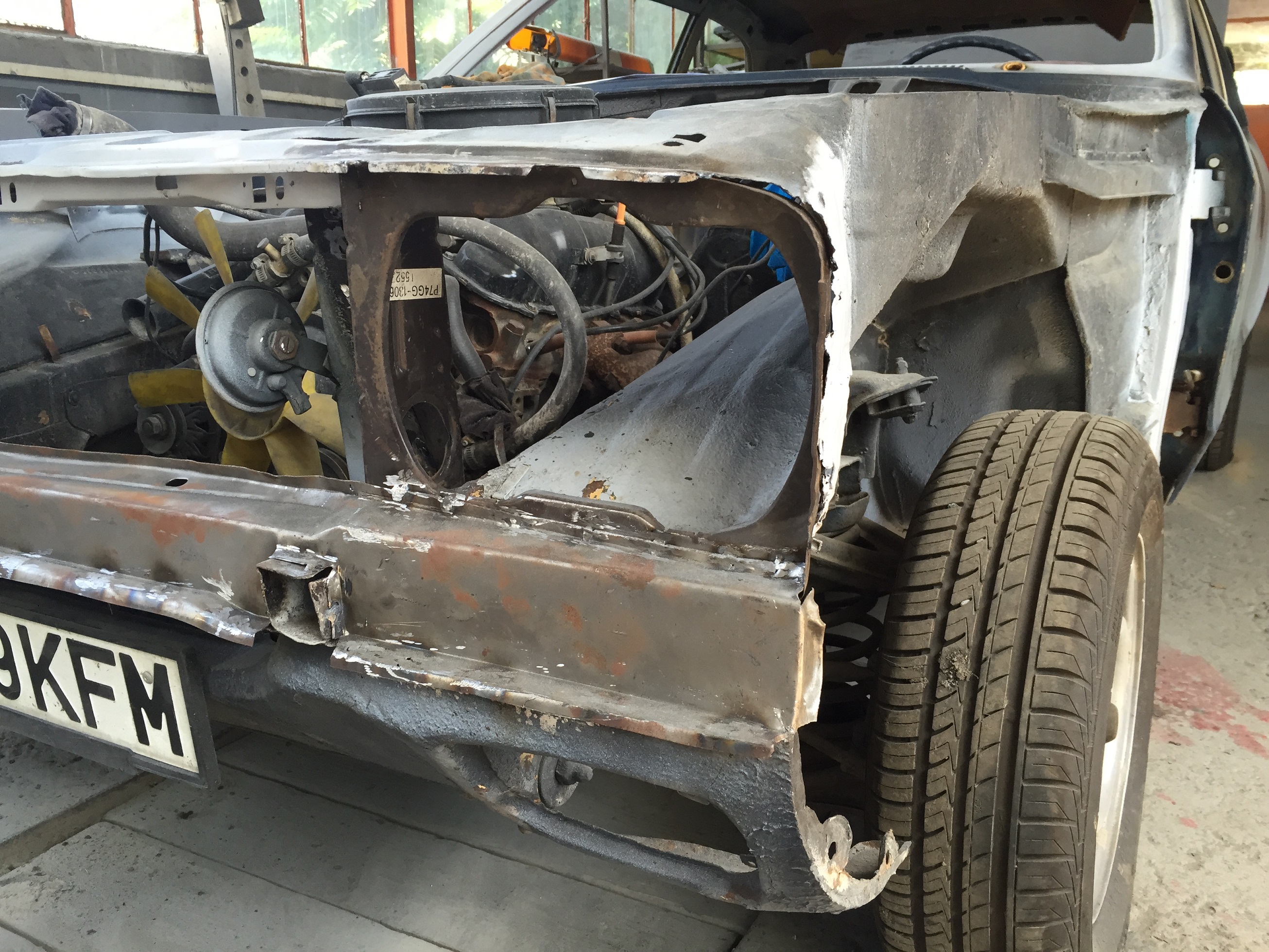

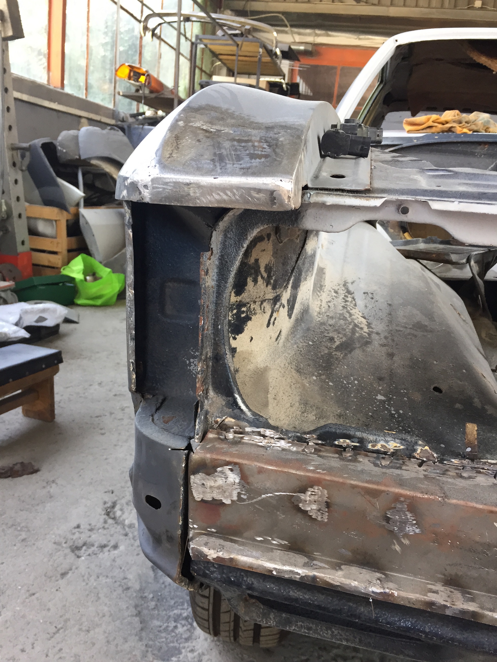

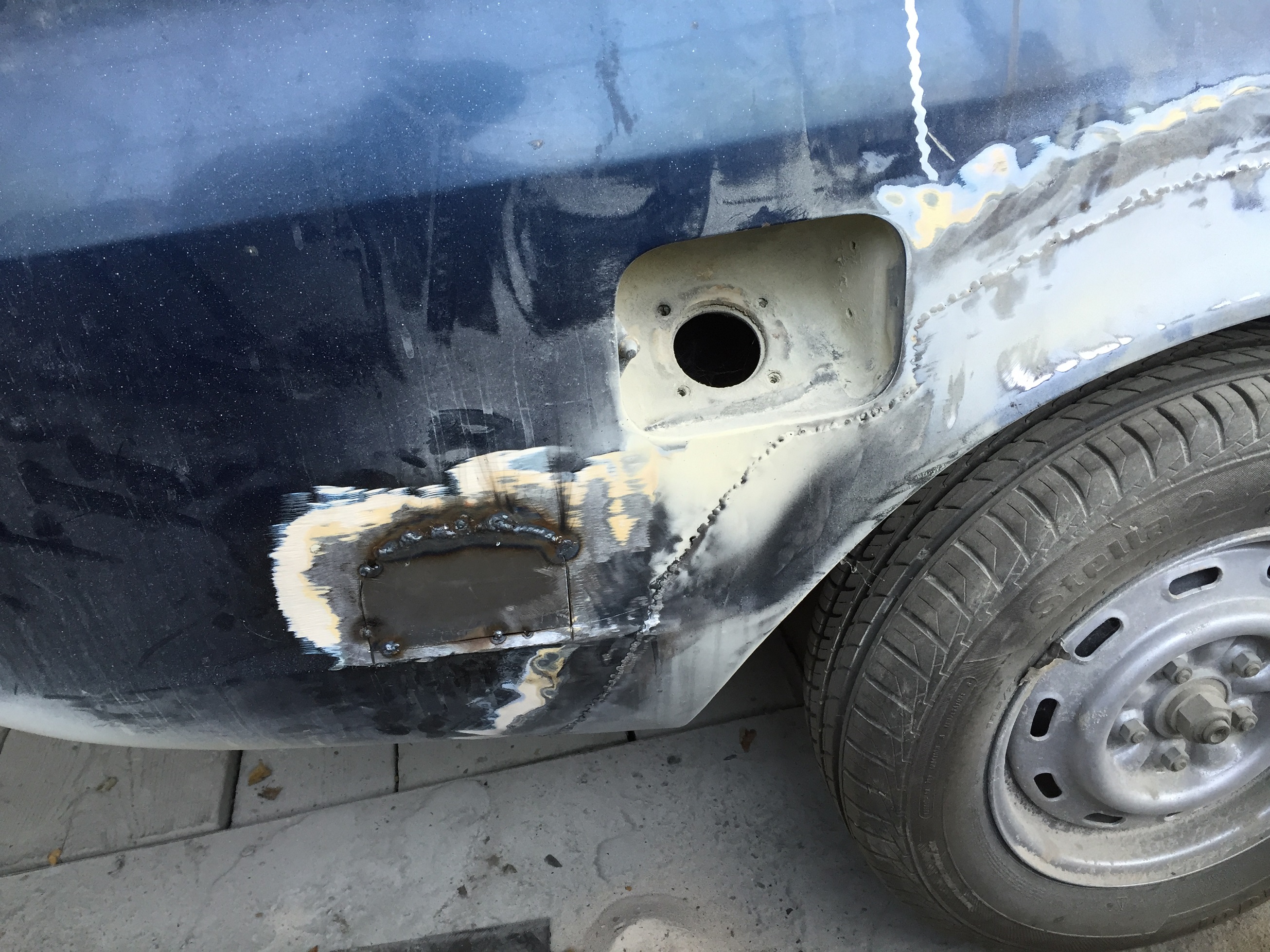

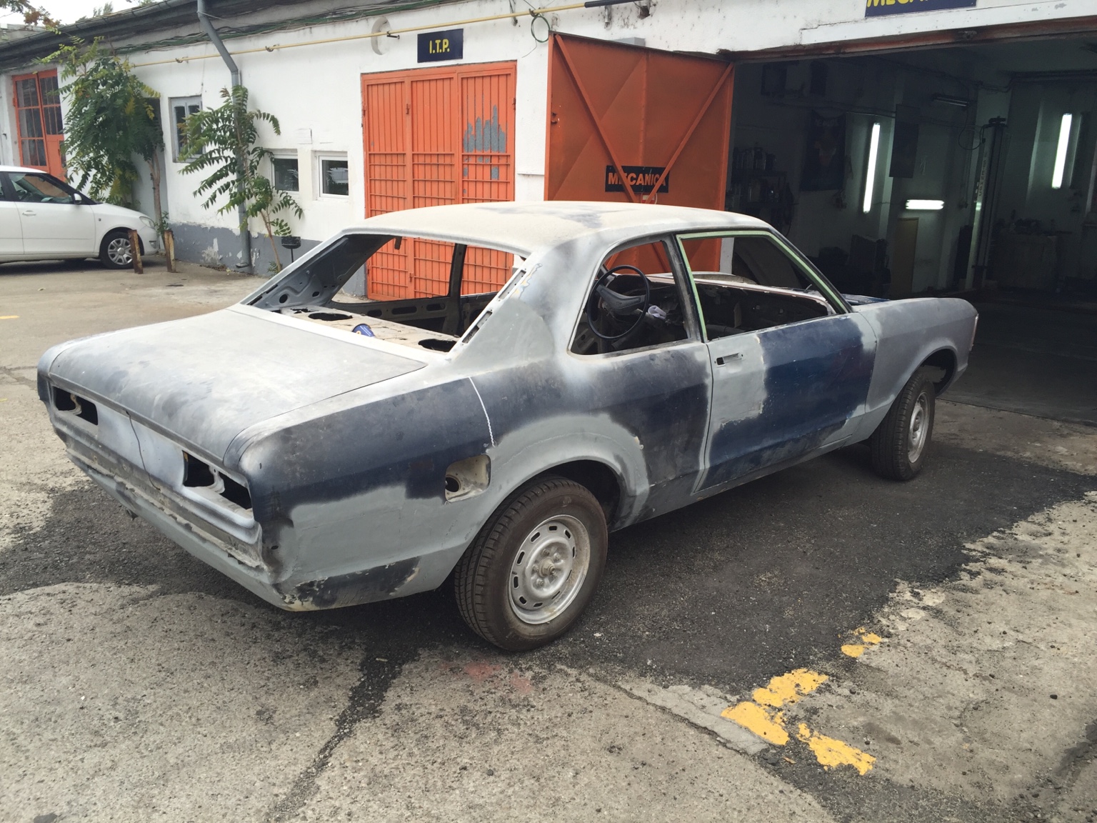

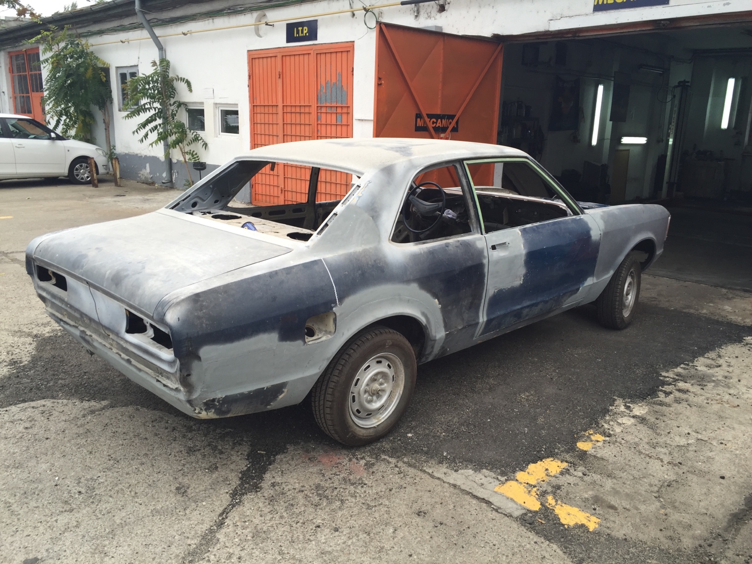

Masina a intrat acum la ultima runda de tinichigerie. Urmeaza vopsirea. S-au facut reparatii in zona din spate:

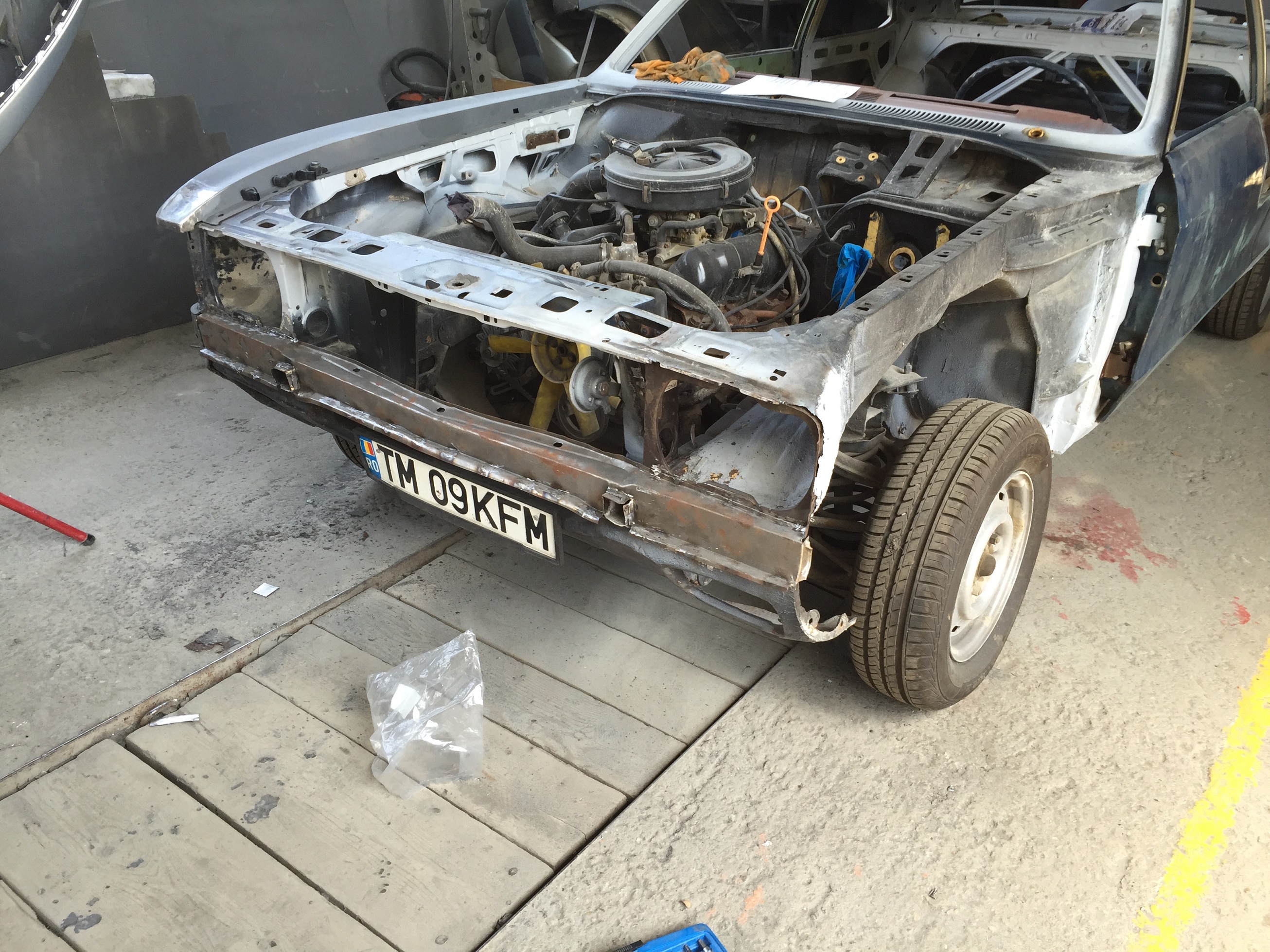

In zona din fata (atat panoul de sub faruri cat si ochelarul din stanga sunt elemente noi):
Si cu grila de Consul:
Aripa din dreapta a fost reparata:

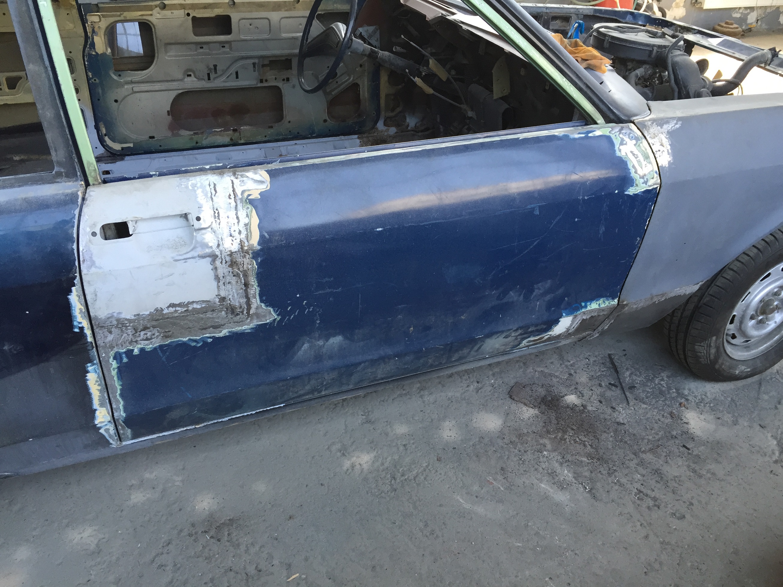

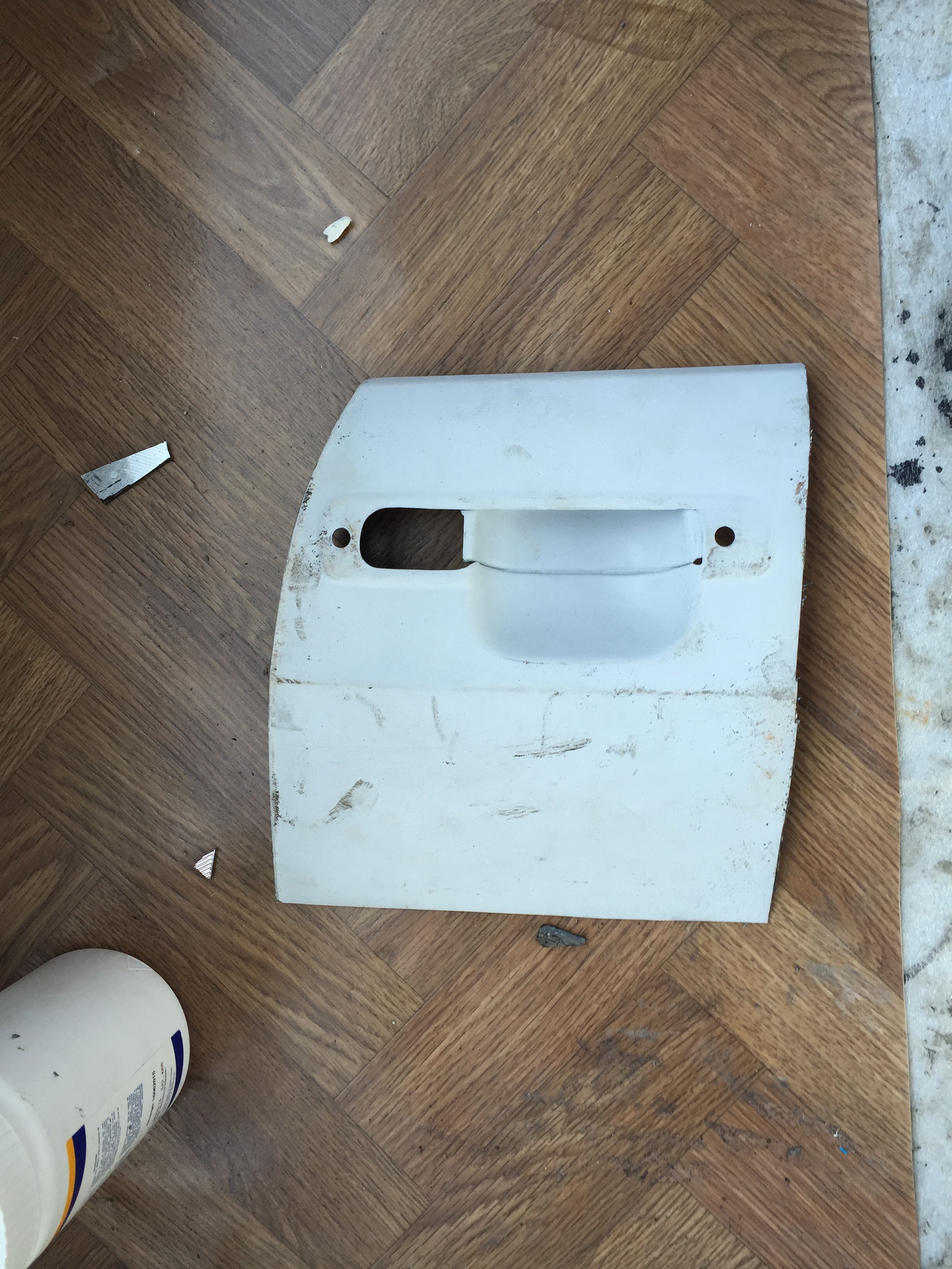

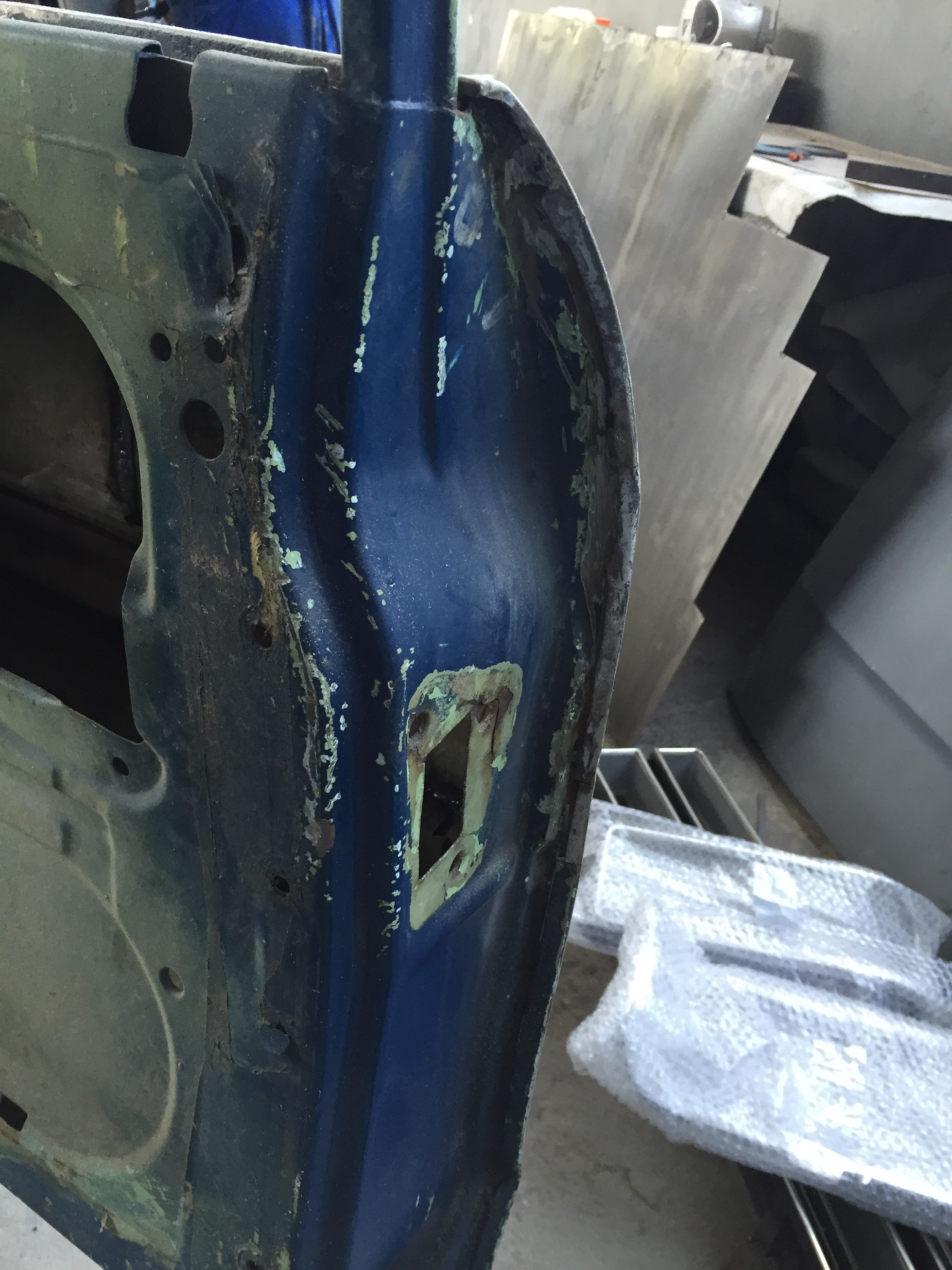

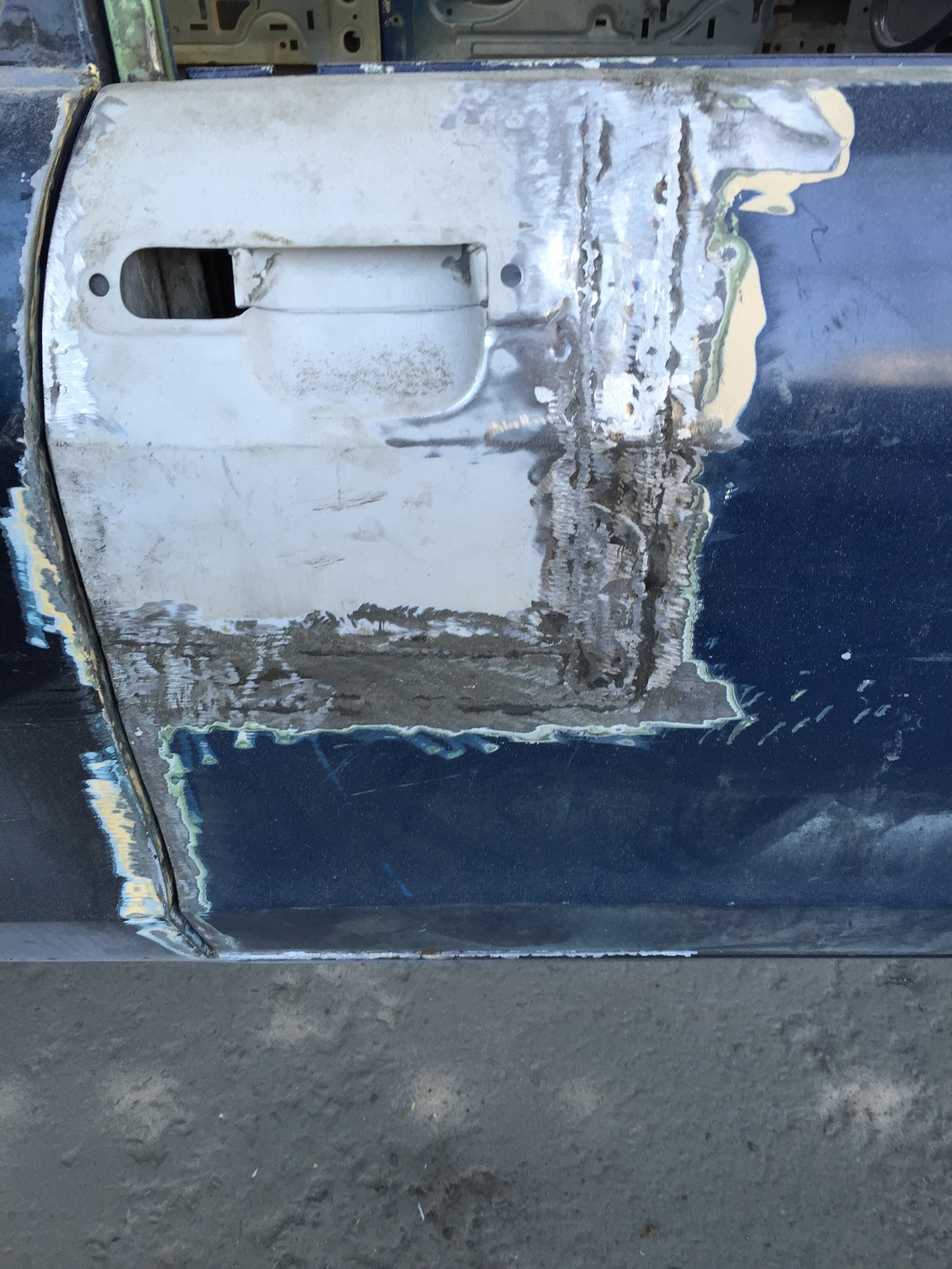

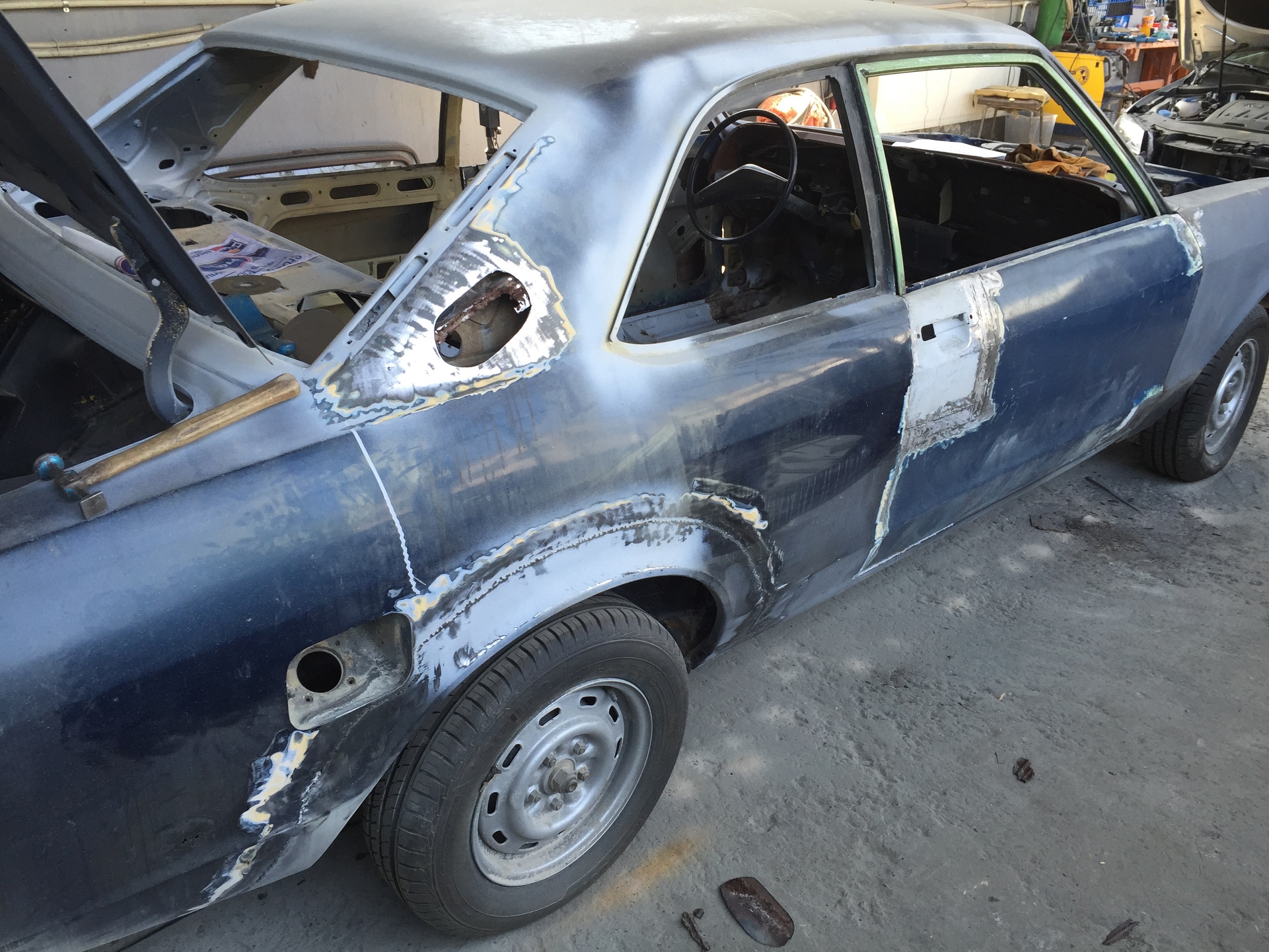

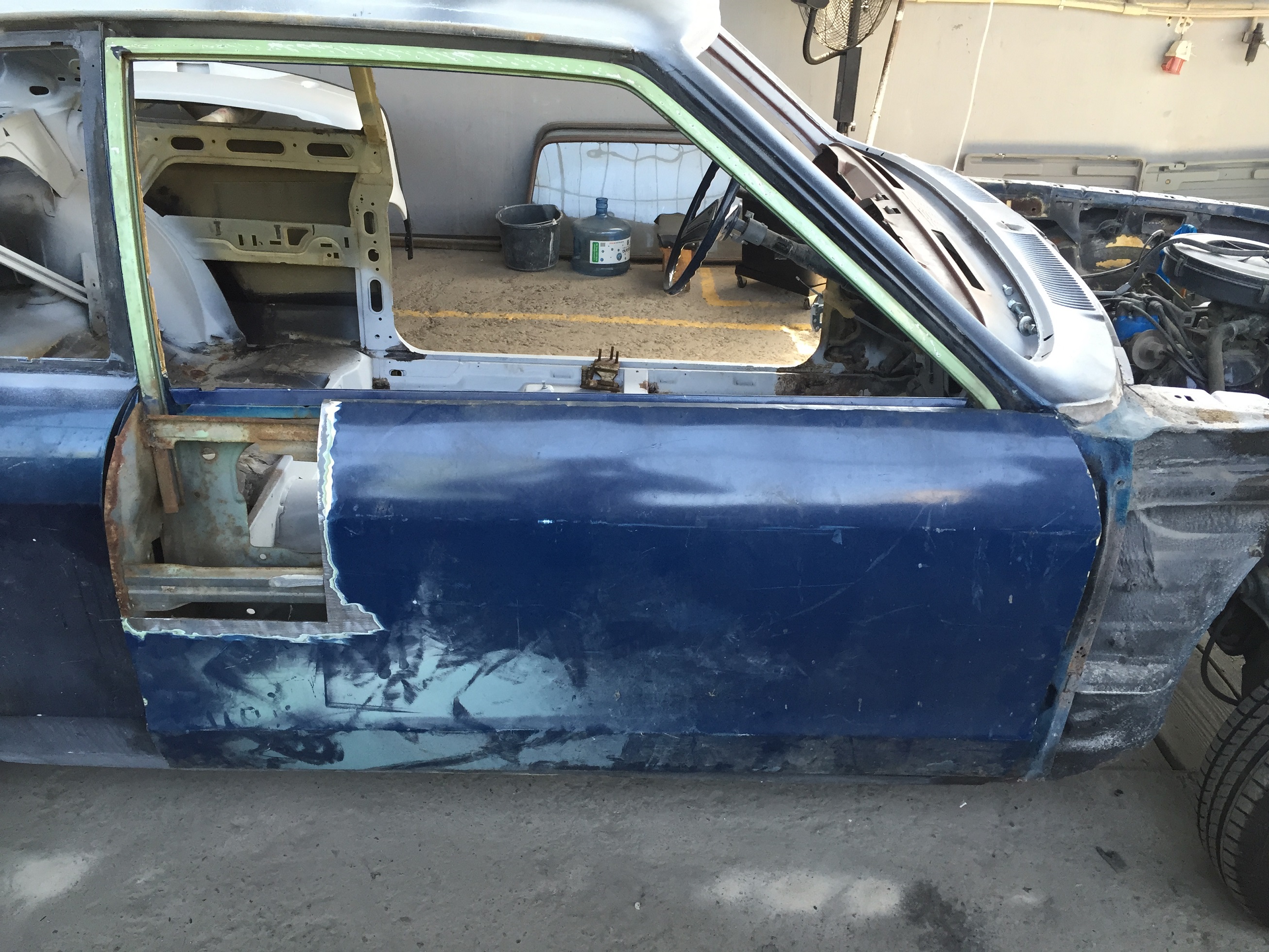

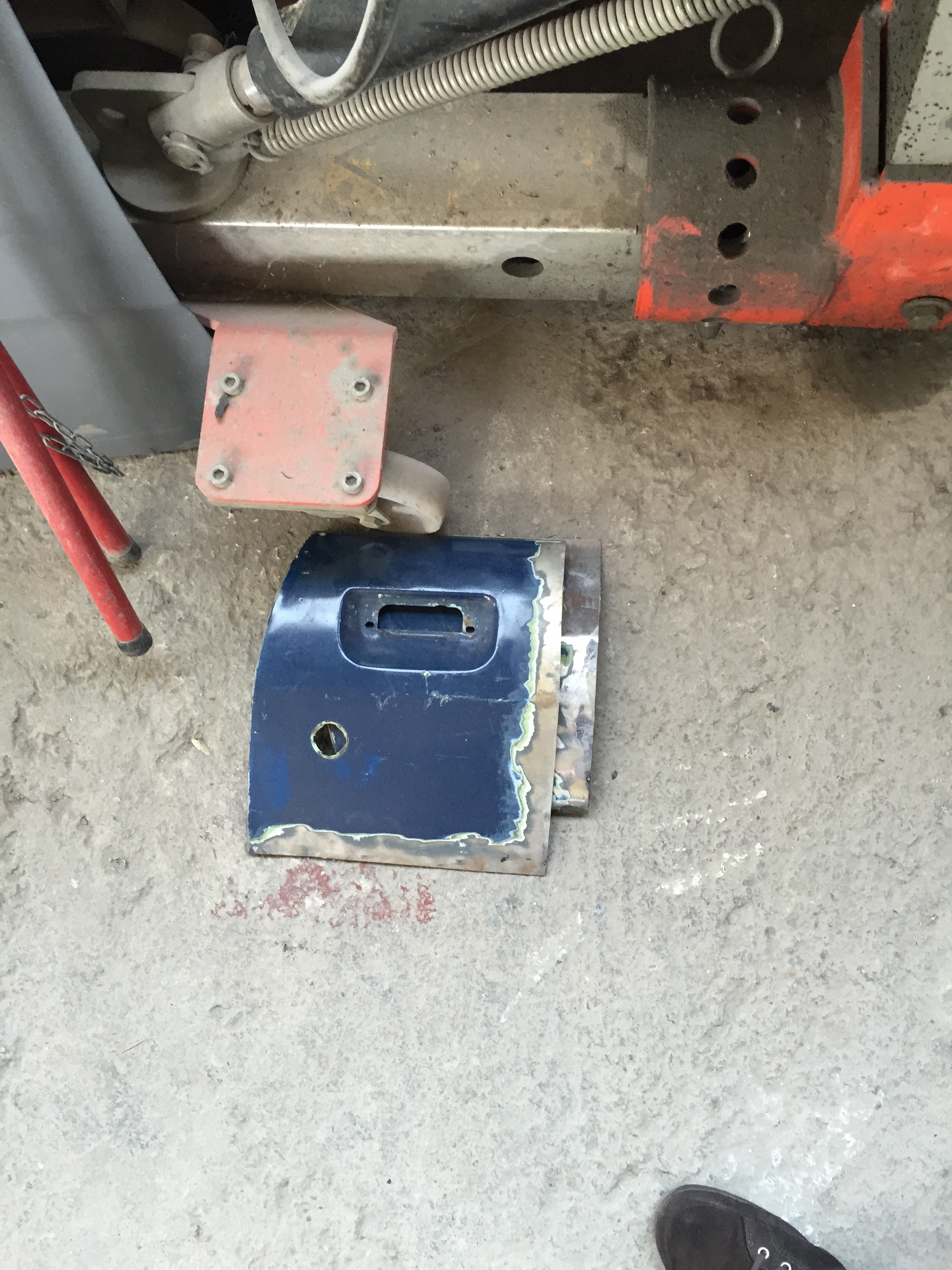

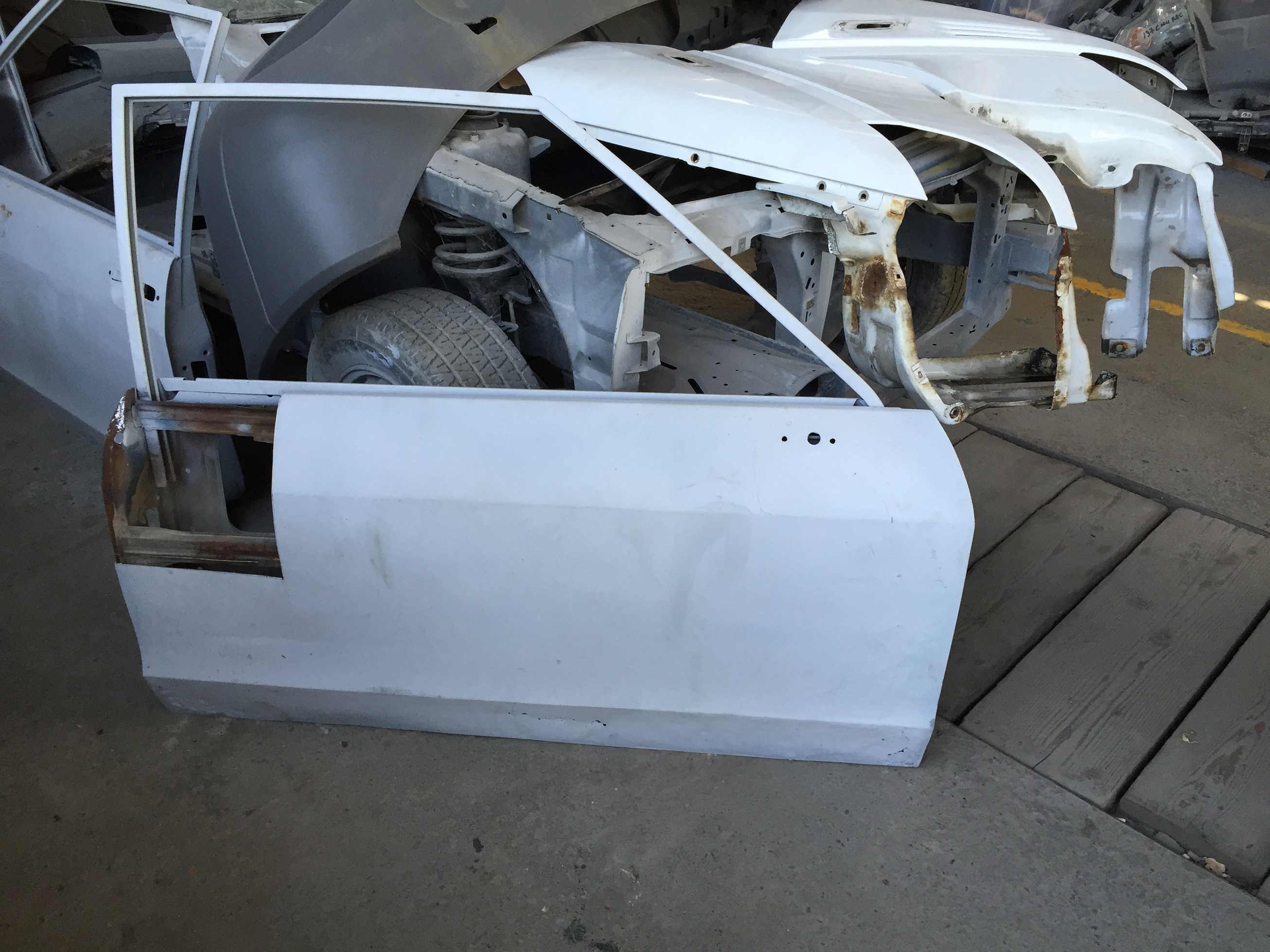

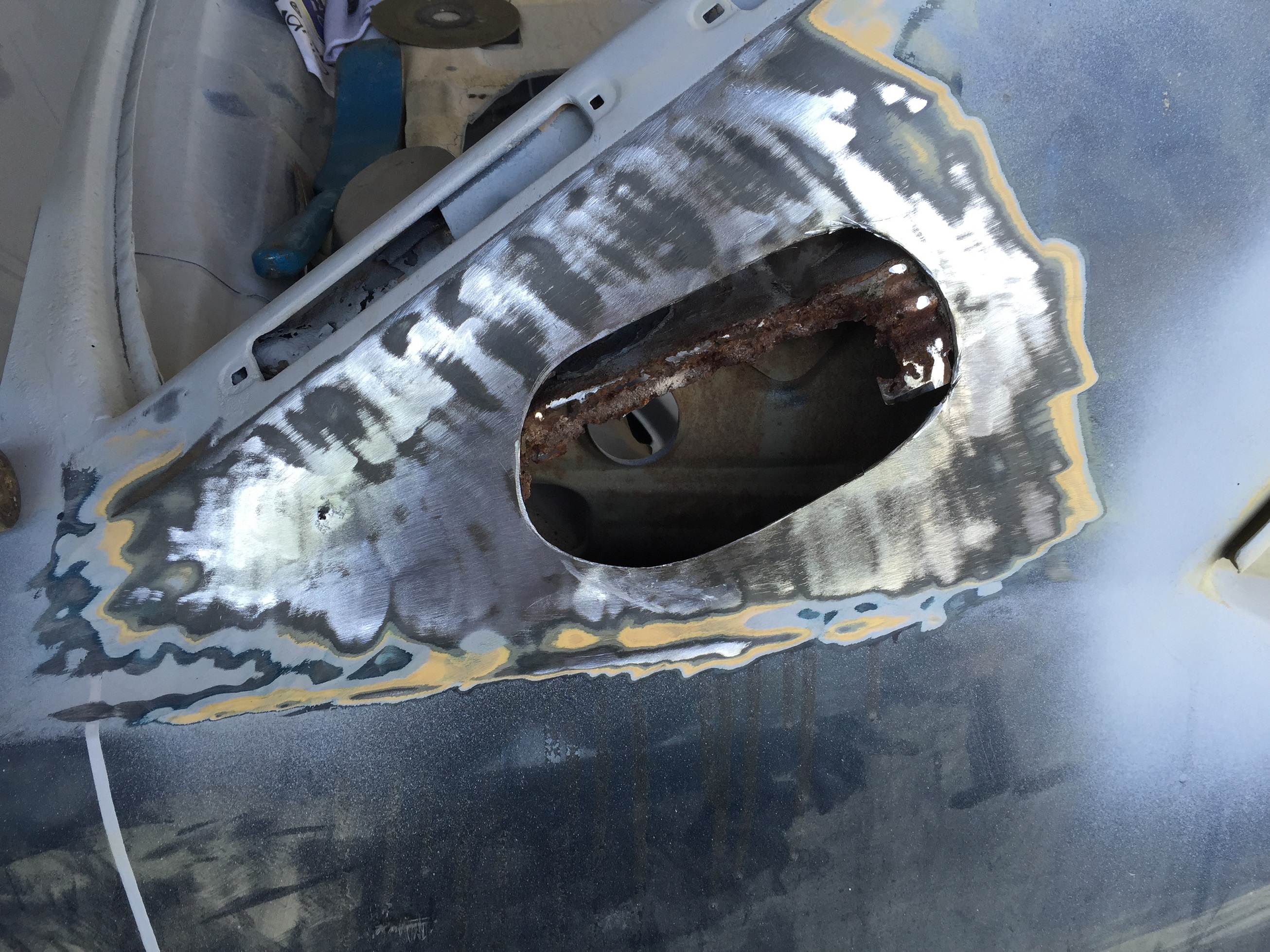

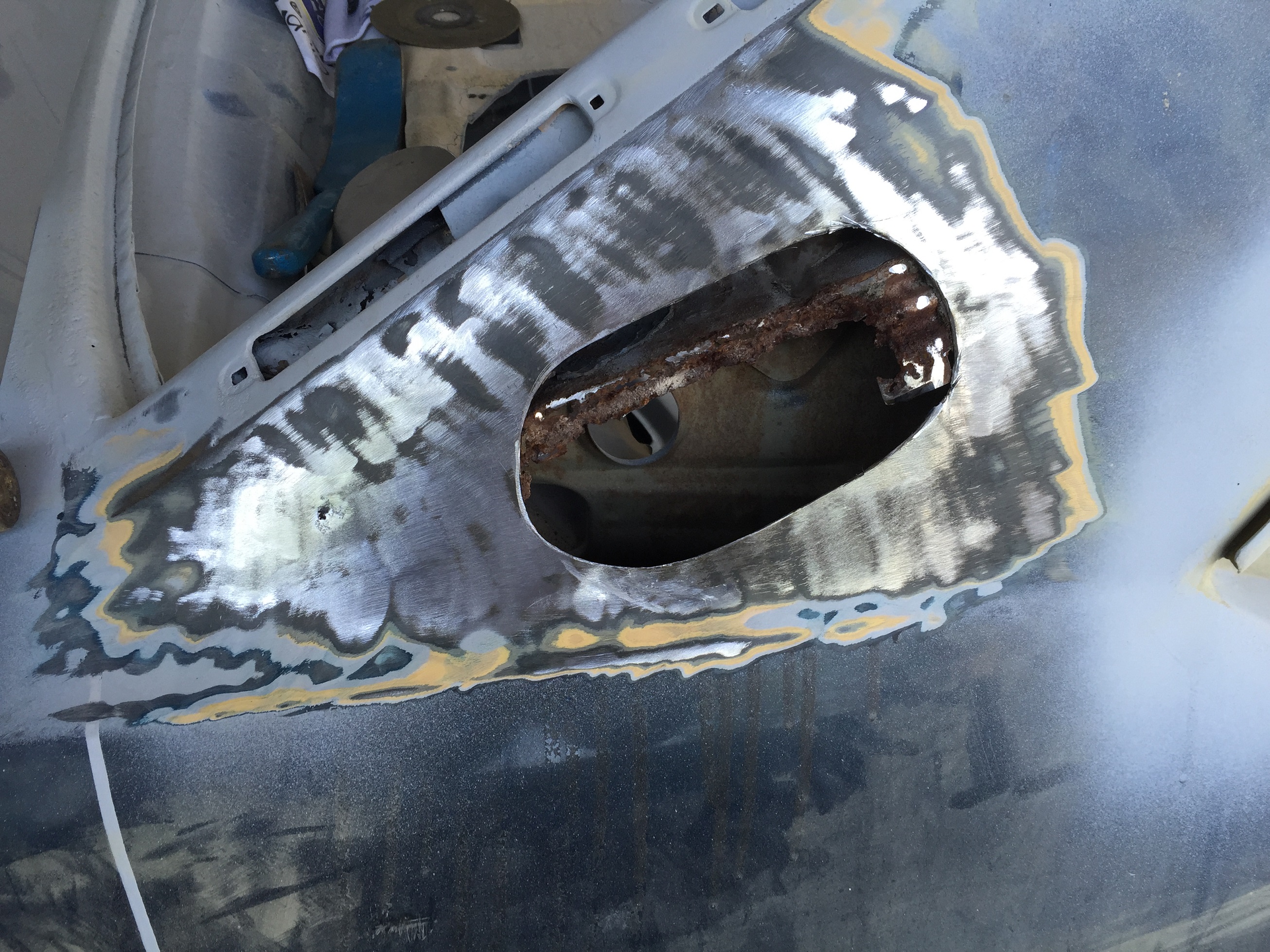

Din cauza starii proaste in care se aflau usile originale, am hotarat sa le schimb. Negasind usi de Granada mk1 "coupe", am cumparat de la Sile1 un set de usi de Granada mk2, in stare foarte buna. Din pacate, ele difera de cele de mk1 in zona clantei. Asa ca, a fost necesara o mica adaptare. Mai jos sunt pasii pentru usa din dreapta.
S-a decupat zona clantei de pe usa de Granada mk1:
S-a decupat zona clantei de pe usa de Granada mk2 (aici montata):
Produsul final:

Mesajde BV04EDF » 18 Aug 2015, 13:40
Nice.. cred ca de saptamana viitoare intra si a mea la aranjat. Dupa cum estimez.. cred ca va fi gata in doi ani.
Nu arata rau reparatiile, dar inca se mai lucreaza cu sudura cu electrod? Ca sigur nu s-a folosit TIG acolo.
ex Sierra 1,6 hatchback `82
Granada mk II 2.3 V6 '84
Nissan Serena 1.6 2000
Toyota Celica 1.8 160 HP
FB : tata fiarelor :))
BV04EDF
Mesaje: 4065
Maşina: Granada 2.3 GL V6 '84
Re: Ford Consul 2300V6, 1974
Mesajde ionutz » 18 Aug 2015, 14:36
Inclin sa cred ca este sudura in mediu protector, dar aplicata in puncte.

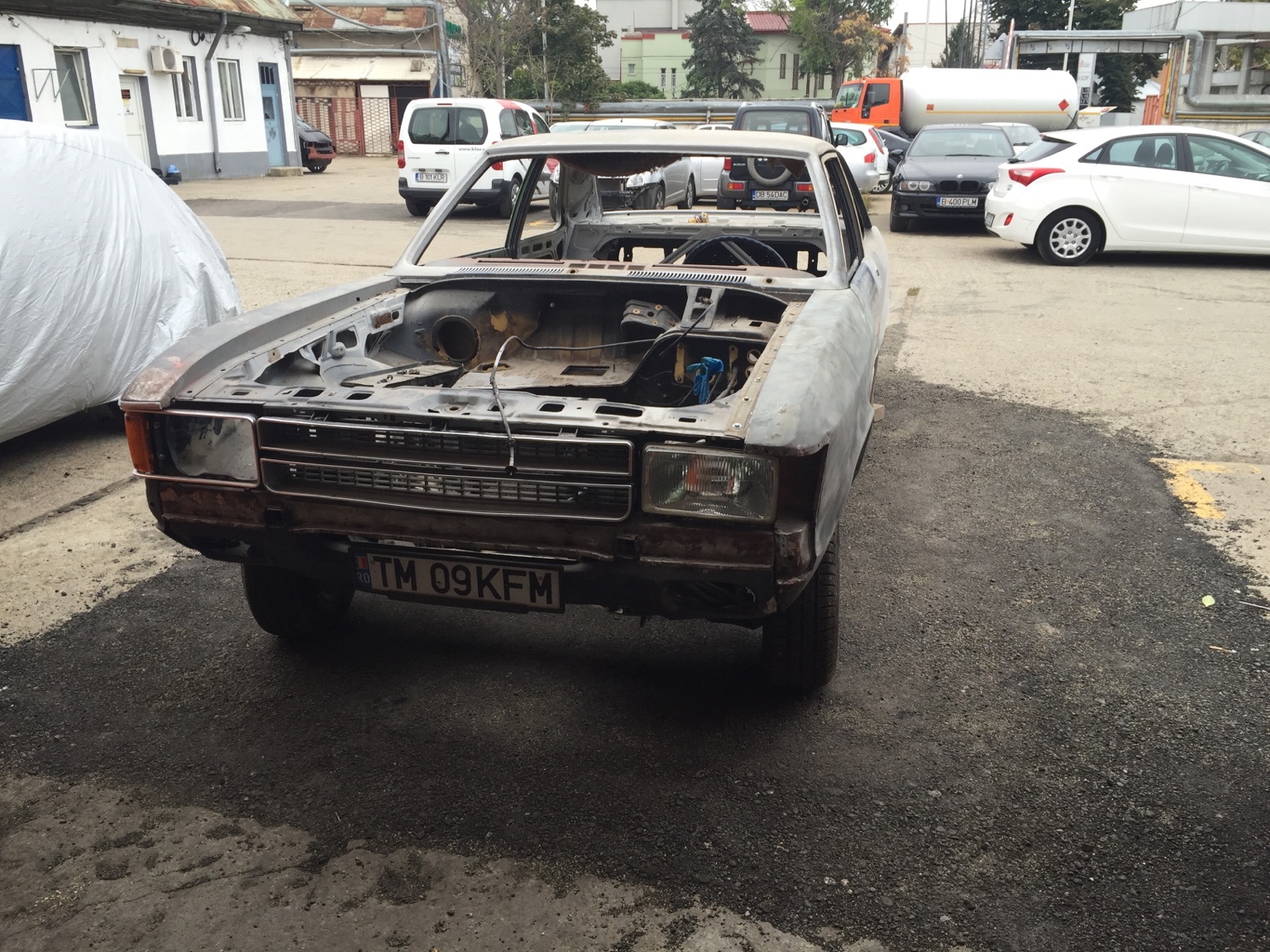

Mesajde ionutz » 10 Mar 2016, 15:14
Actualizam, actualizam... Așa arata masina inainte sa intre la iernat. Acum așteaptă sablarea completă exterioară şi vopseaua.

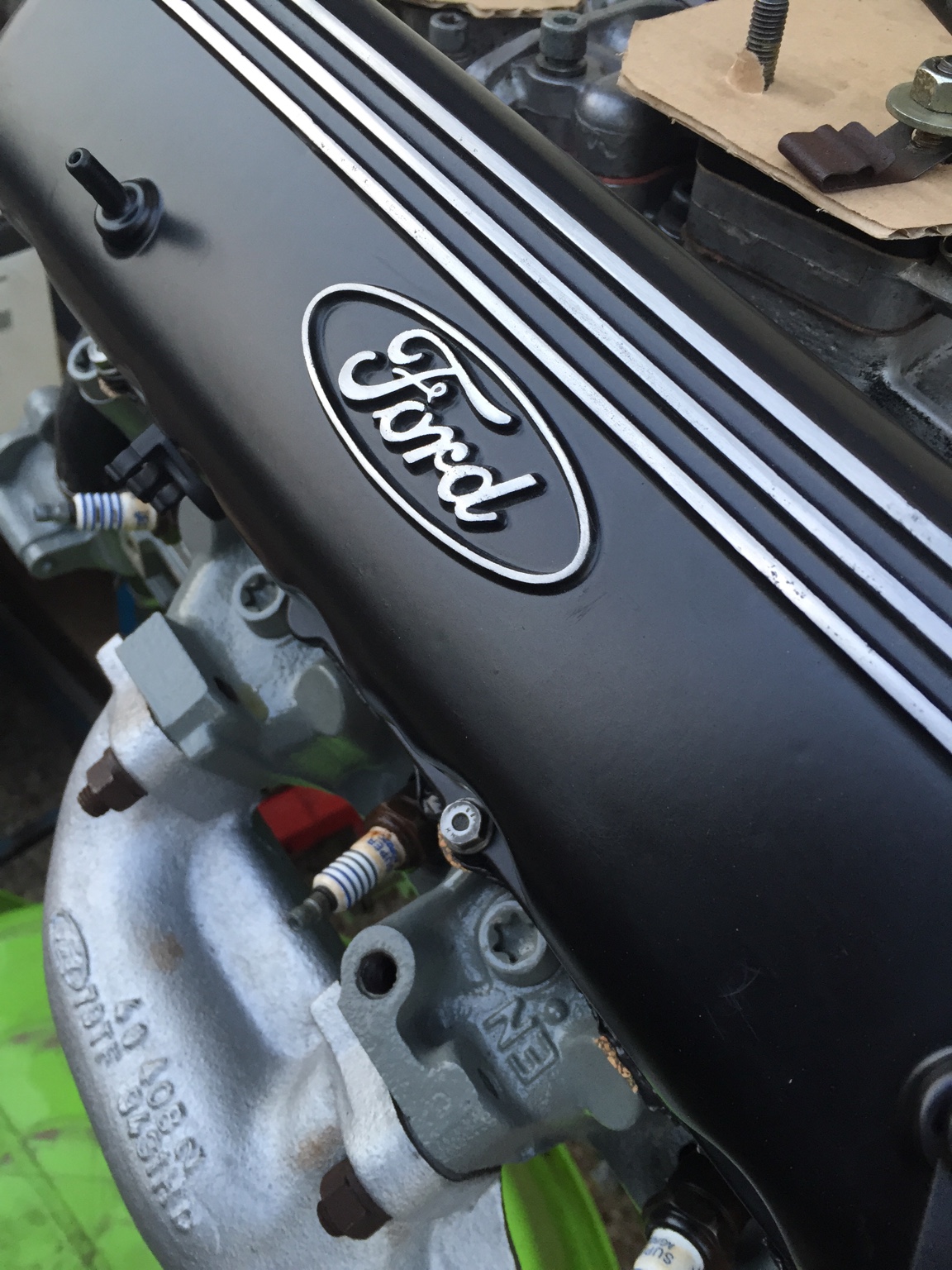

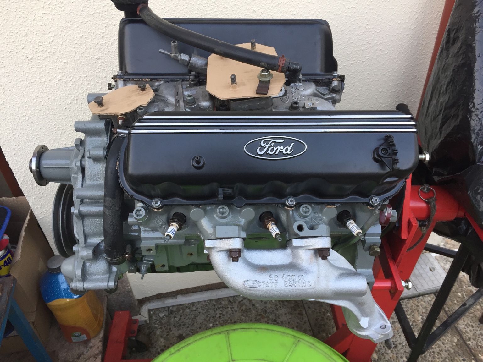

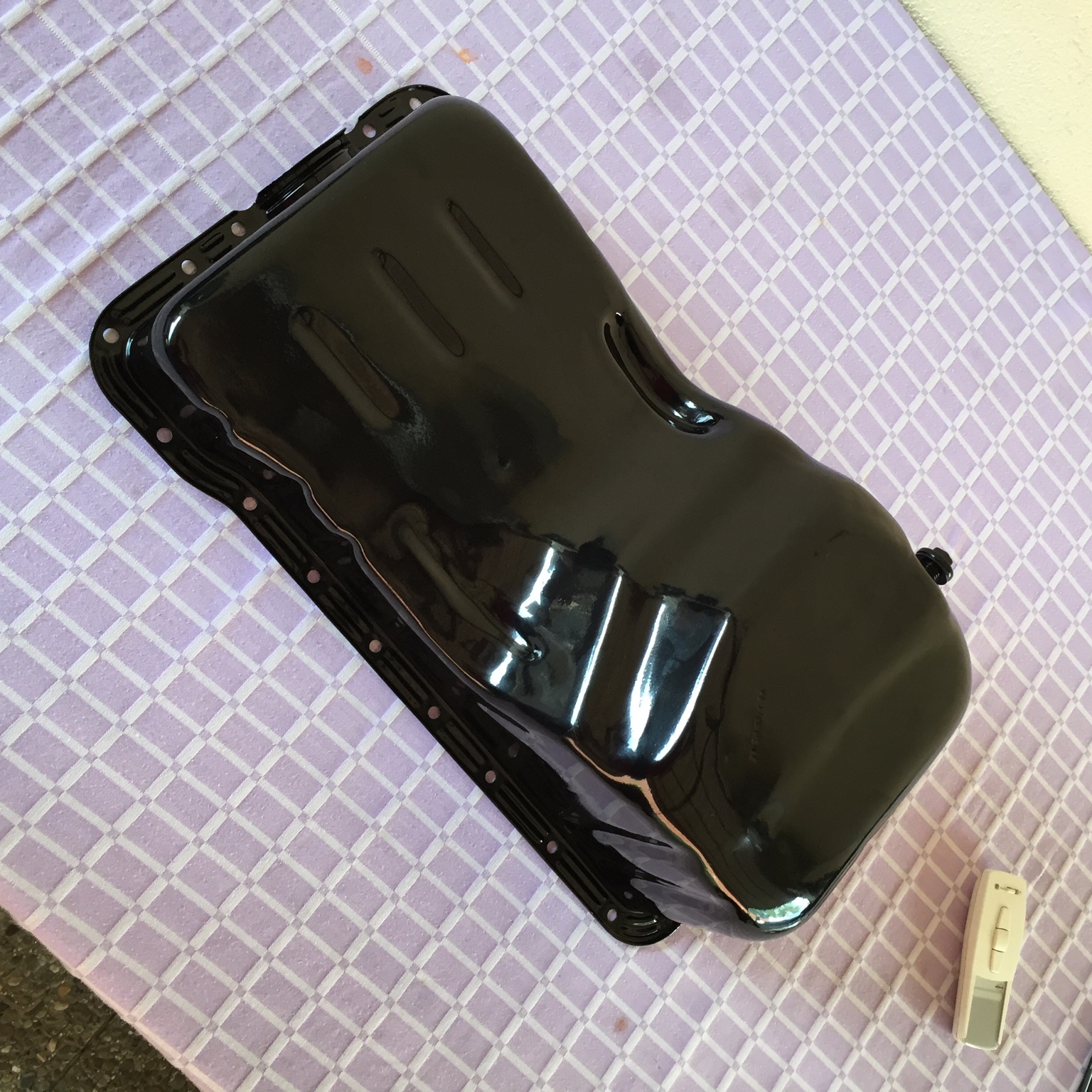

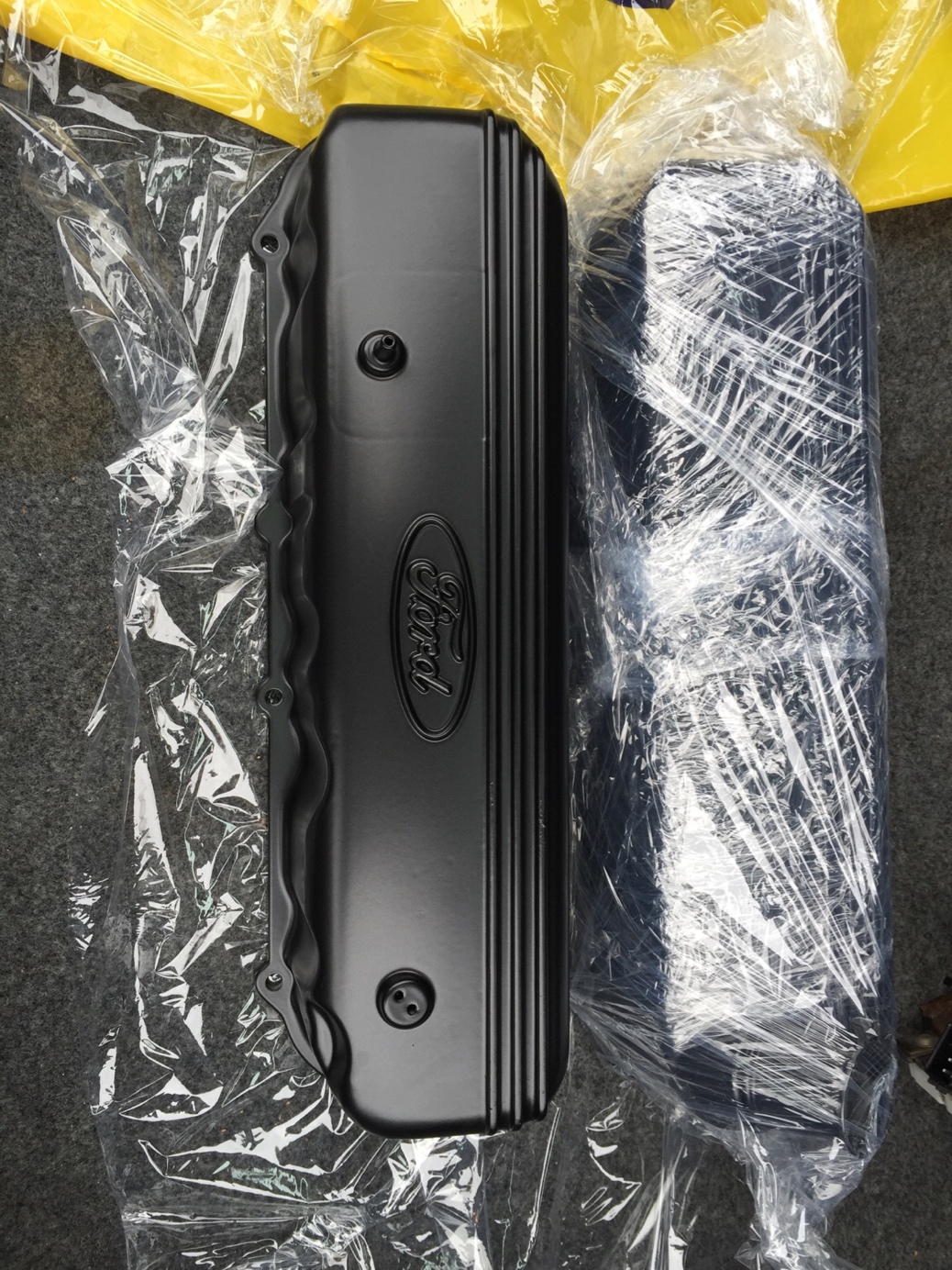

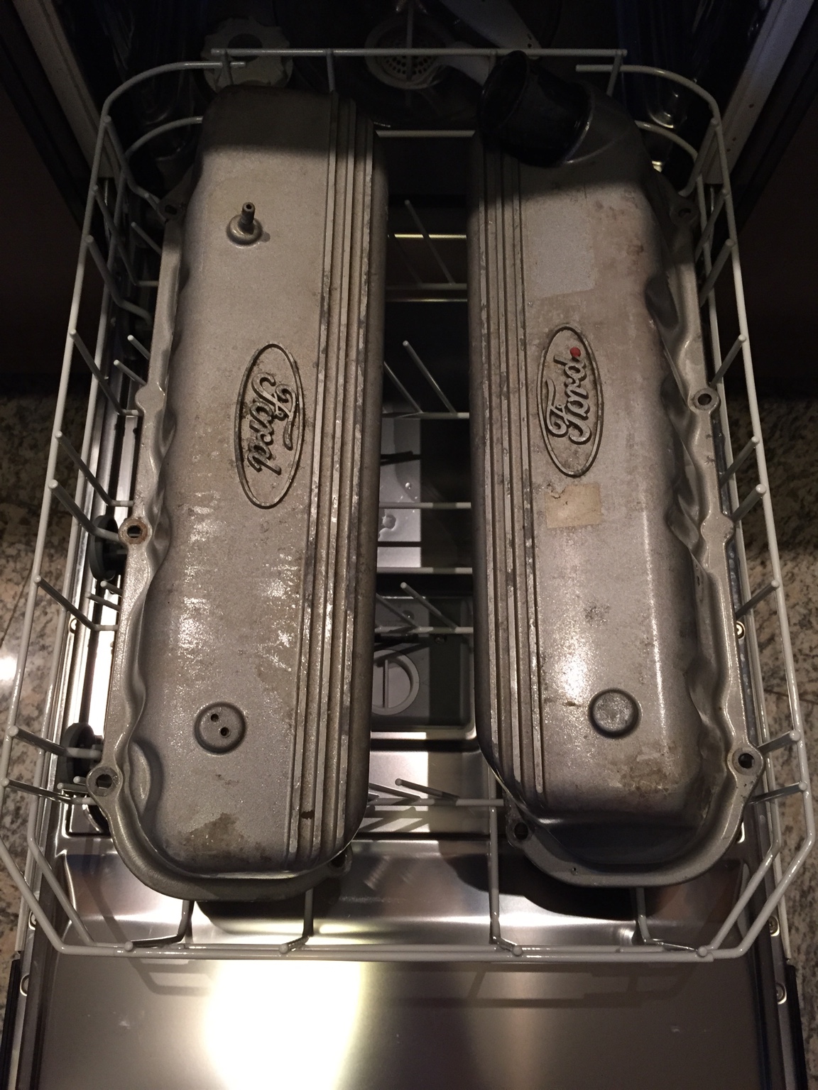

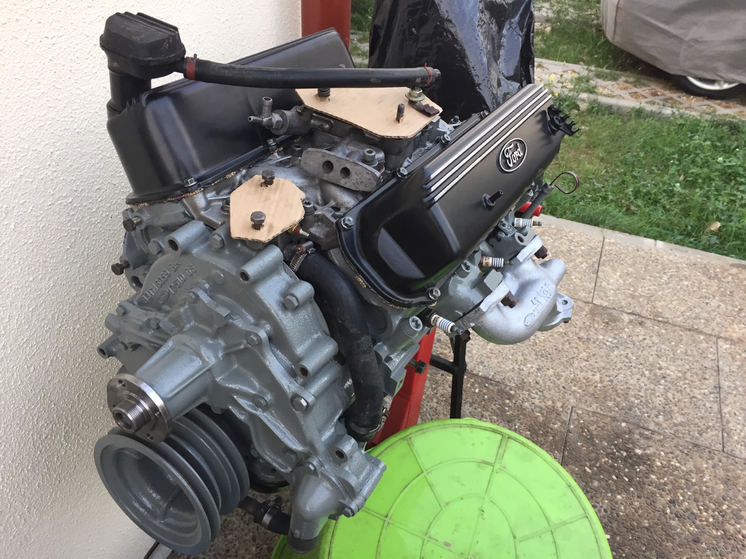

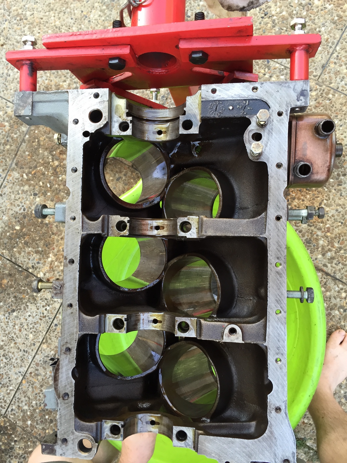

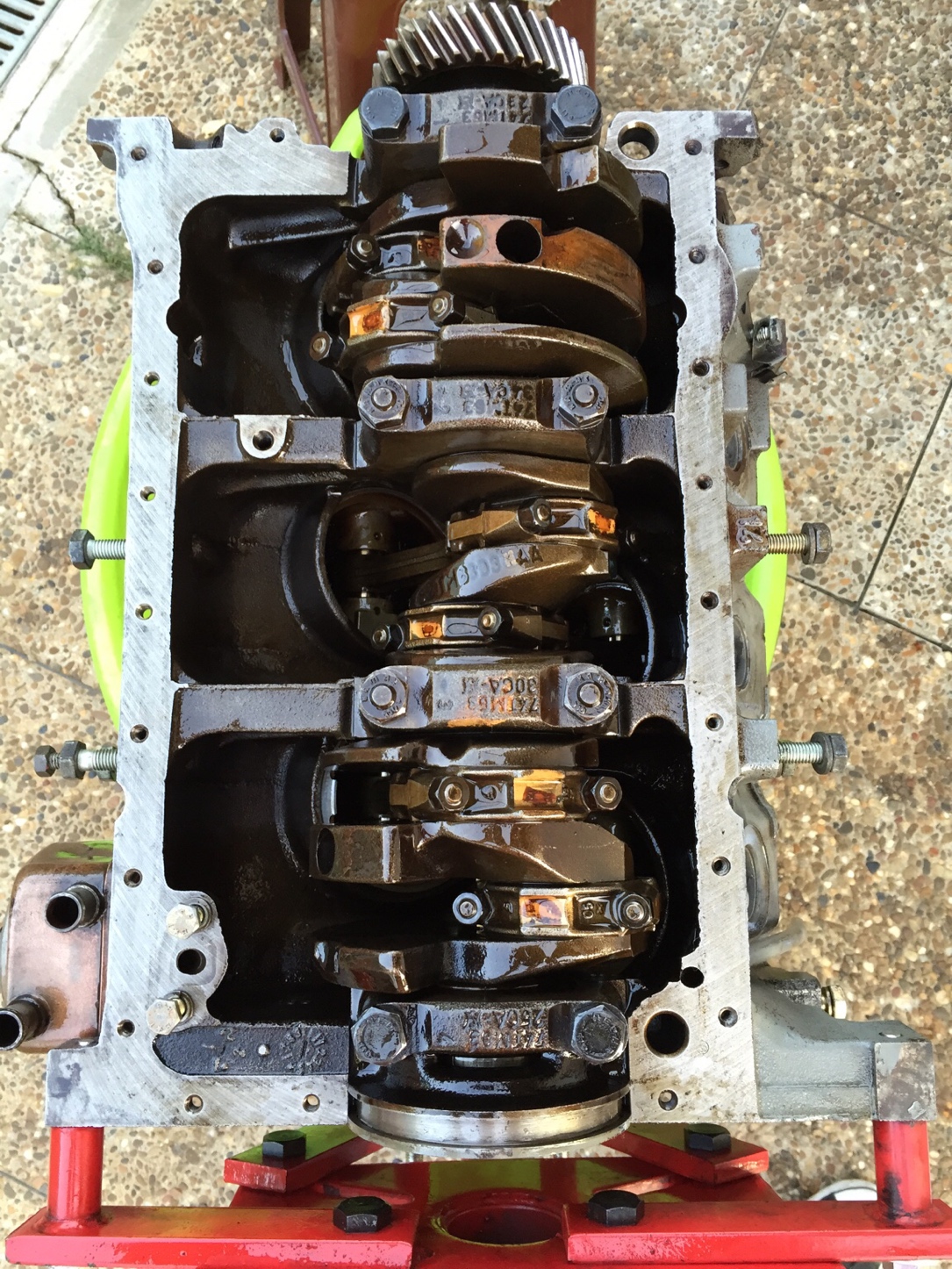

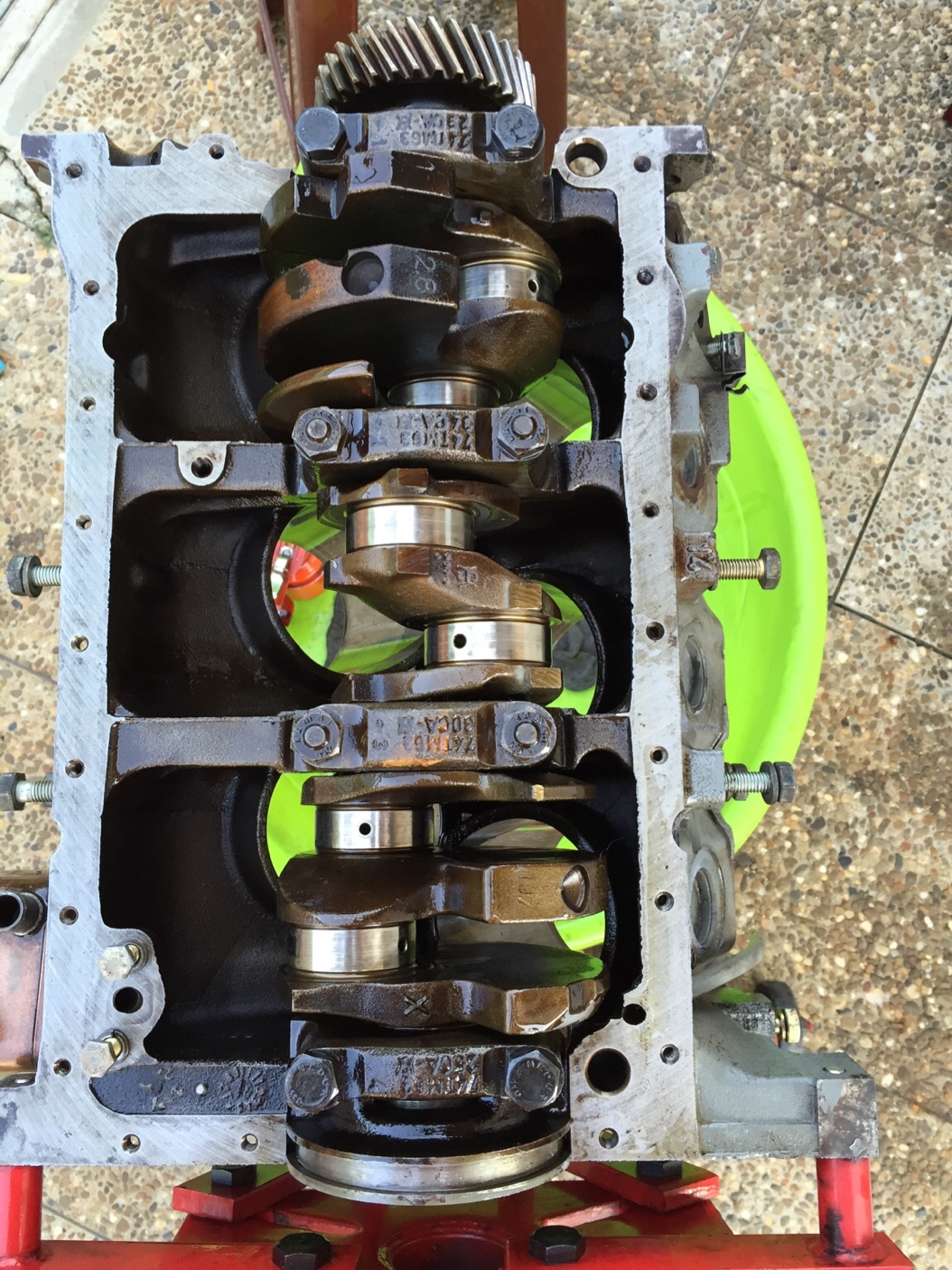

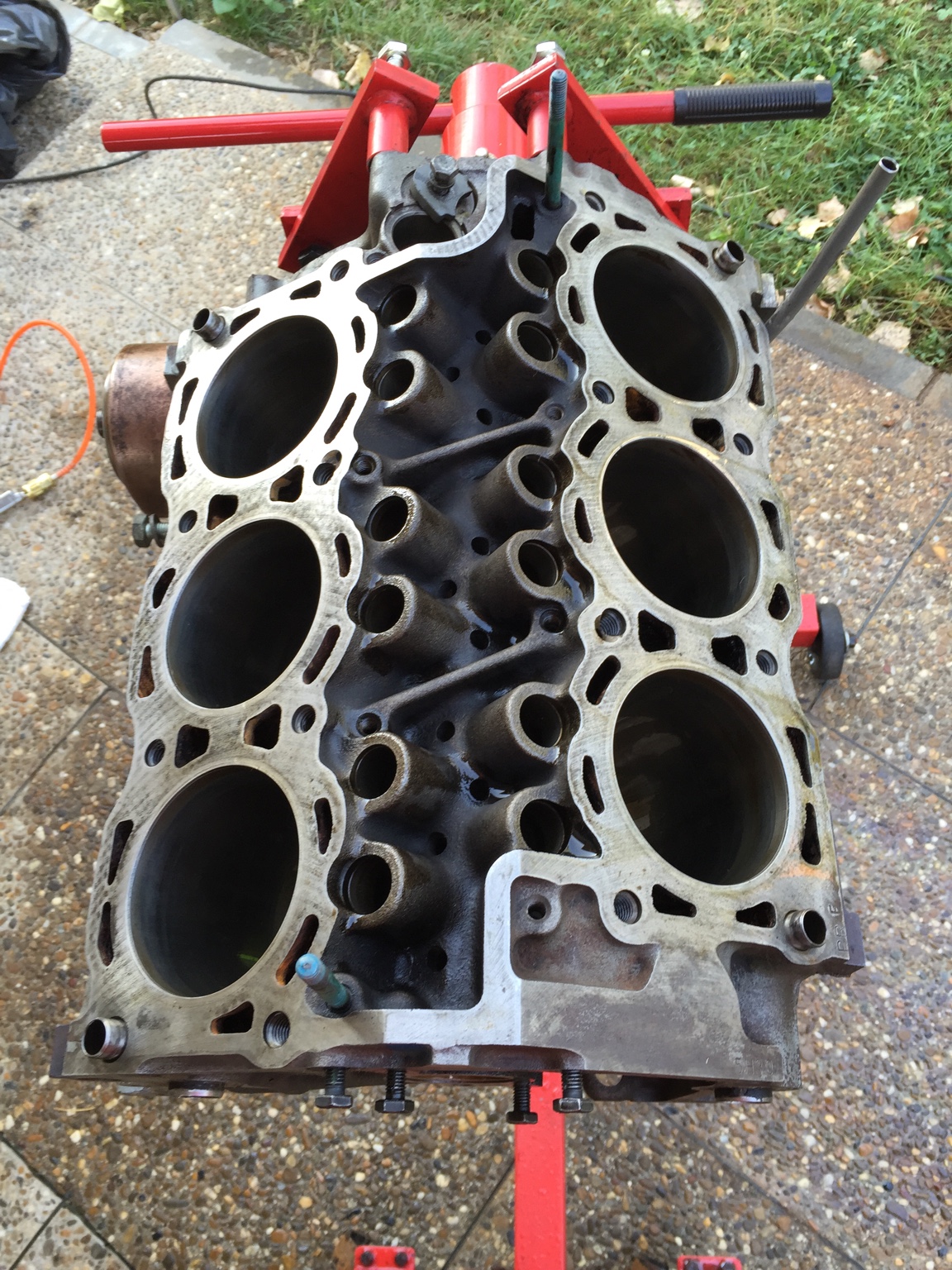

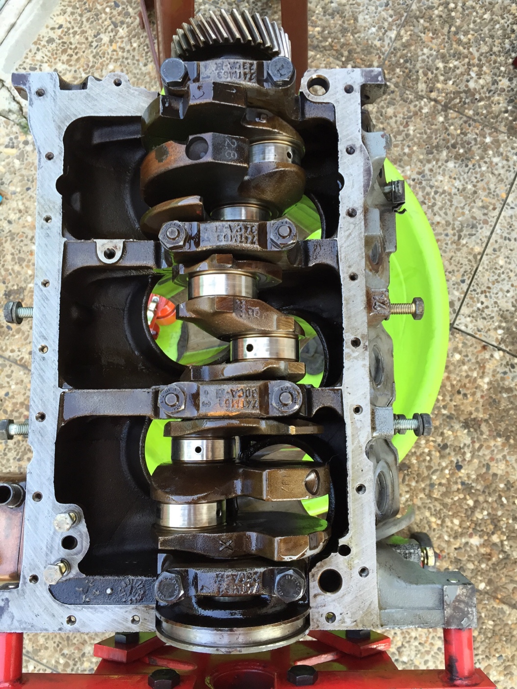

Motorul este gata. Garnituri, cuzineți si simeringuri noi. Si putina atenție acordată capacelor de culbutori.
Baia de u lei sablata si vopsita electrostatic:
Asamblarea motorului:
ionutz
Mesaje: 4528
VIN: WF0EXXGBBEAA11103
Mesajde ionutz » 10 Mar 2016, 15:30
Rezultatul final:

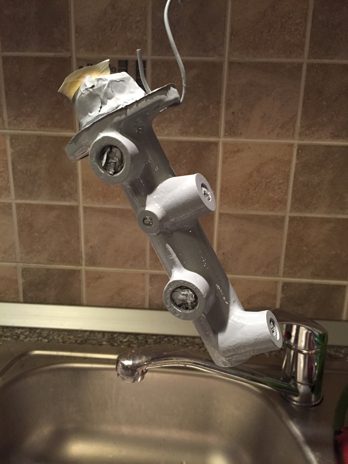

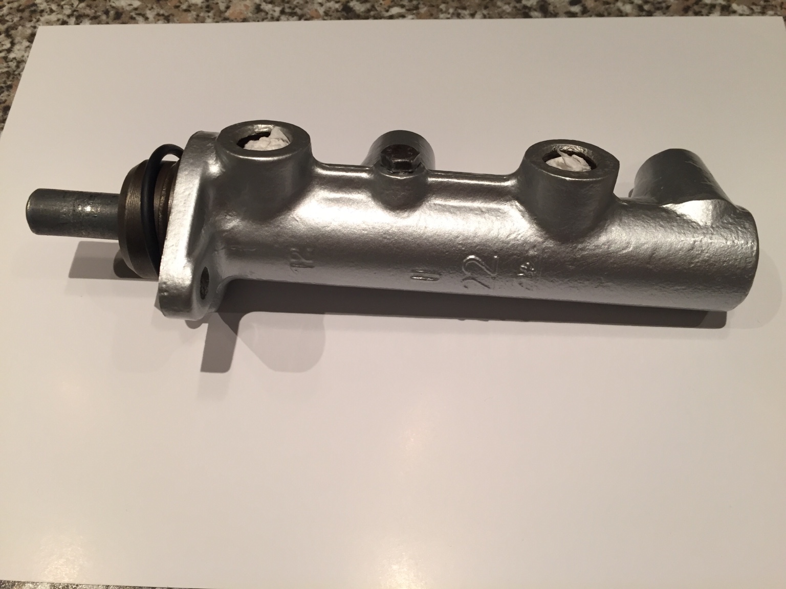

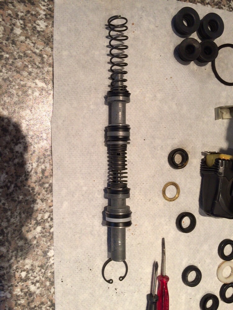

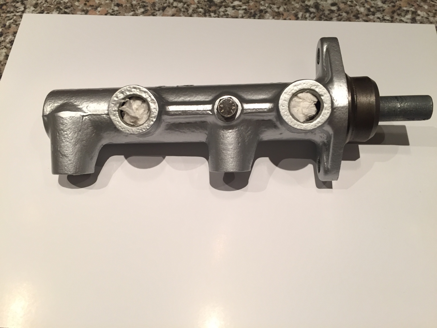

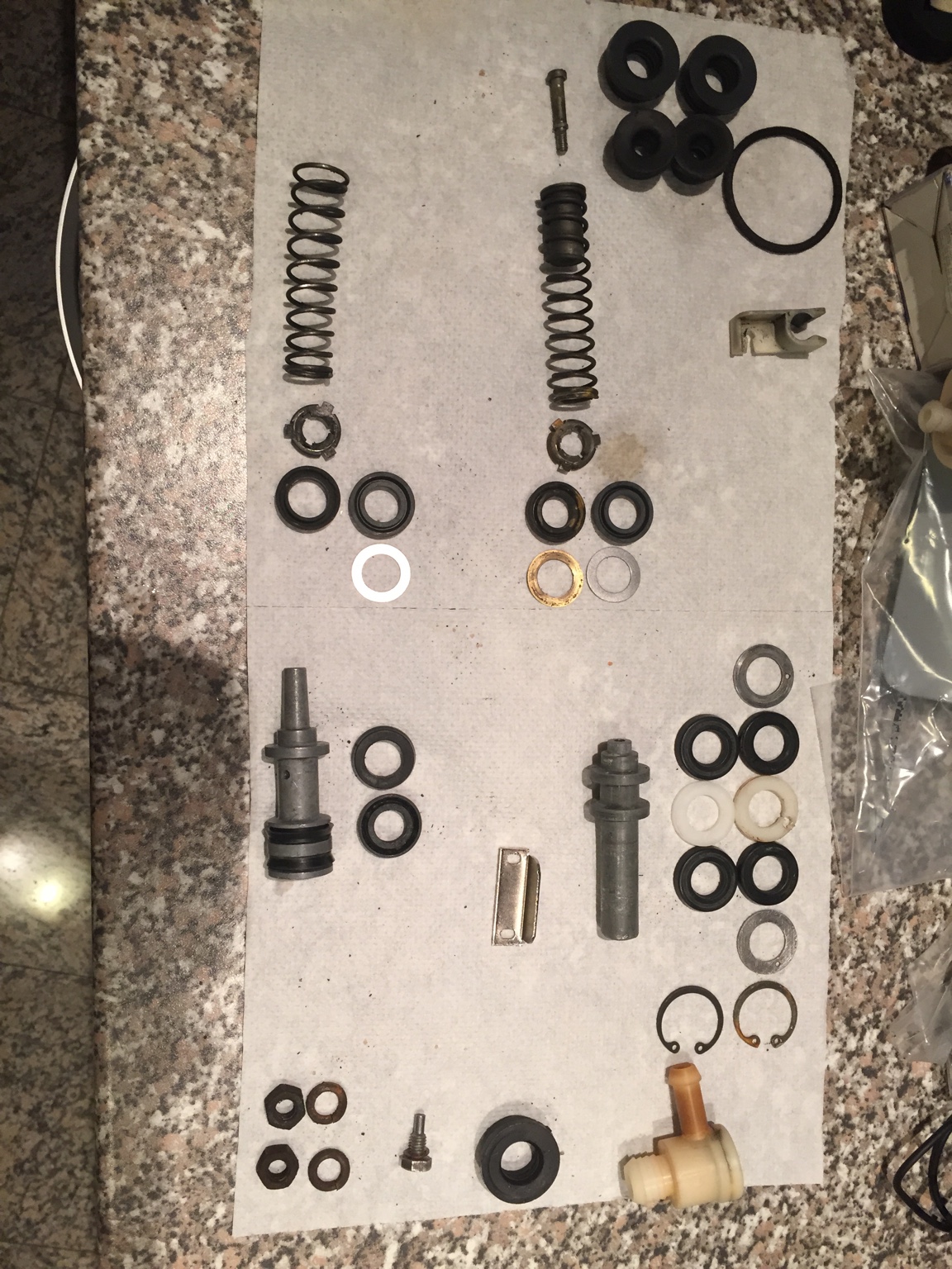

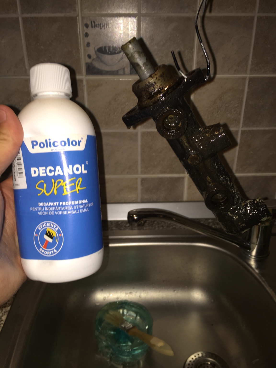

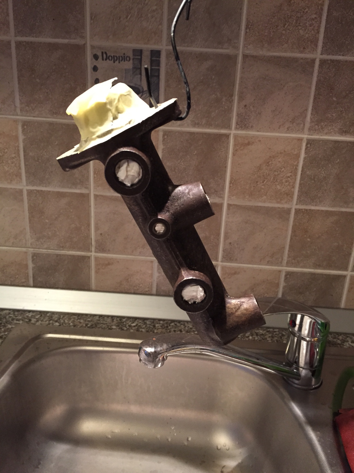

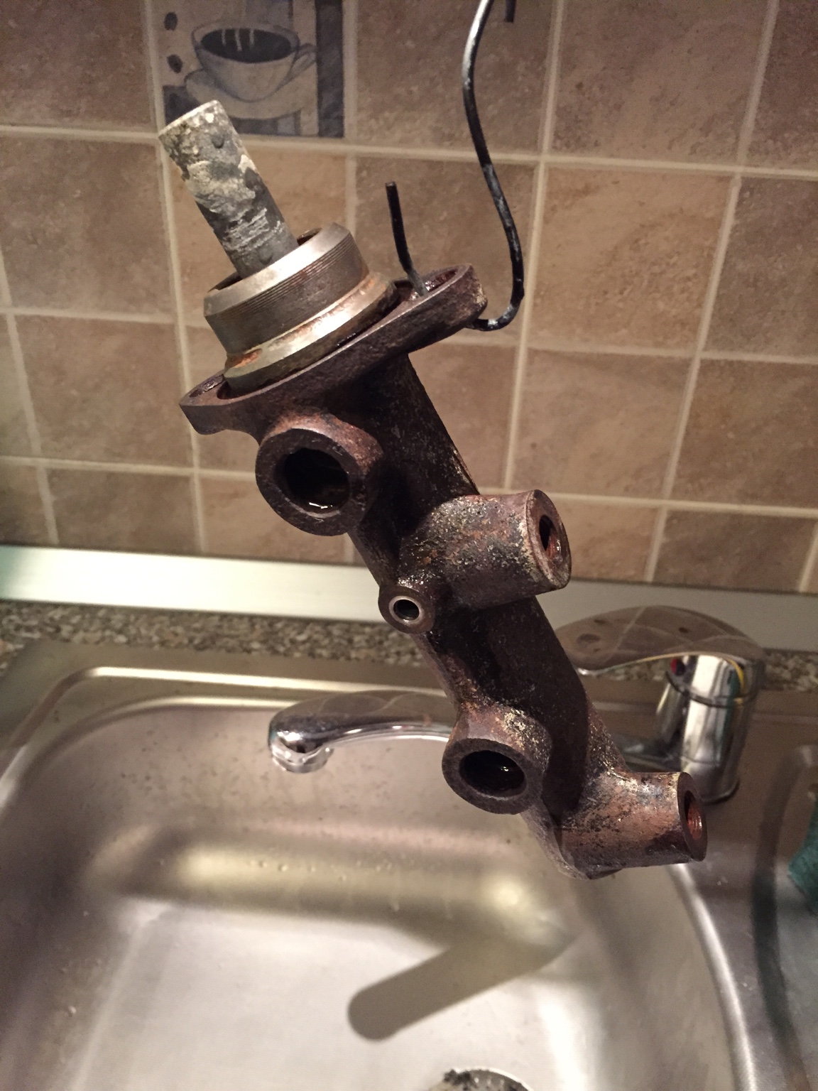

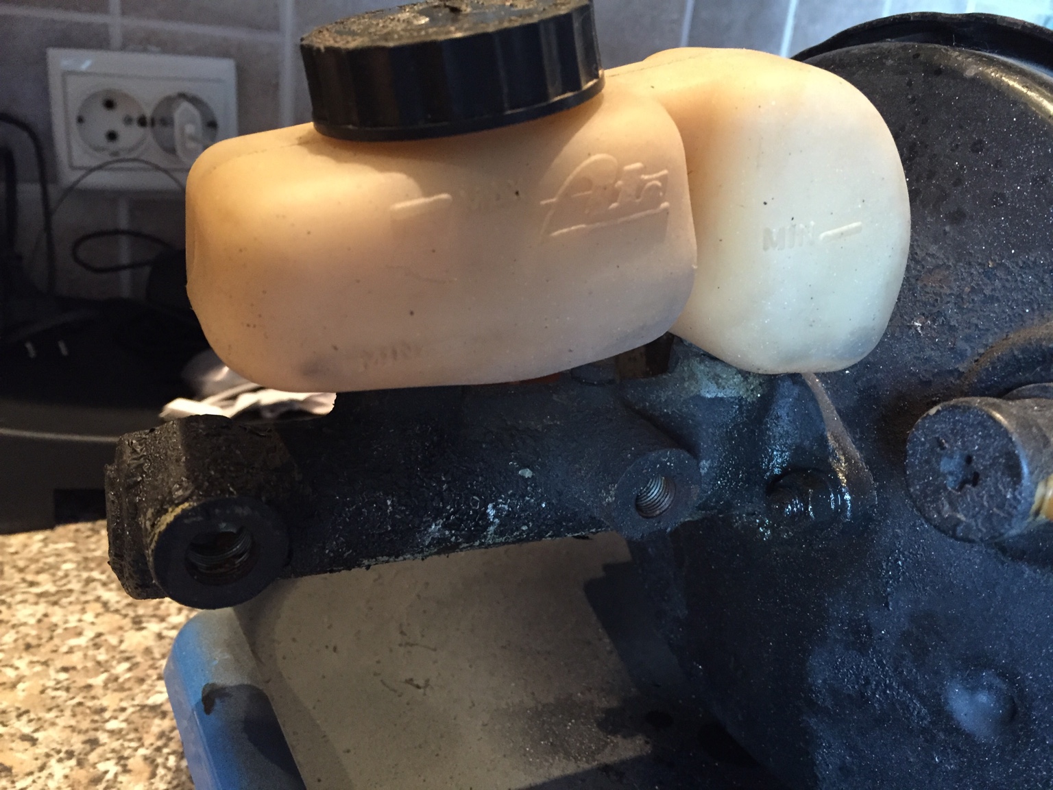

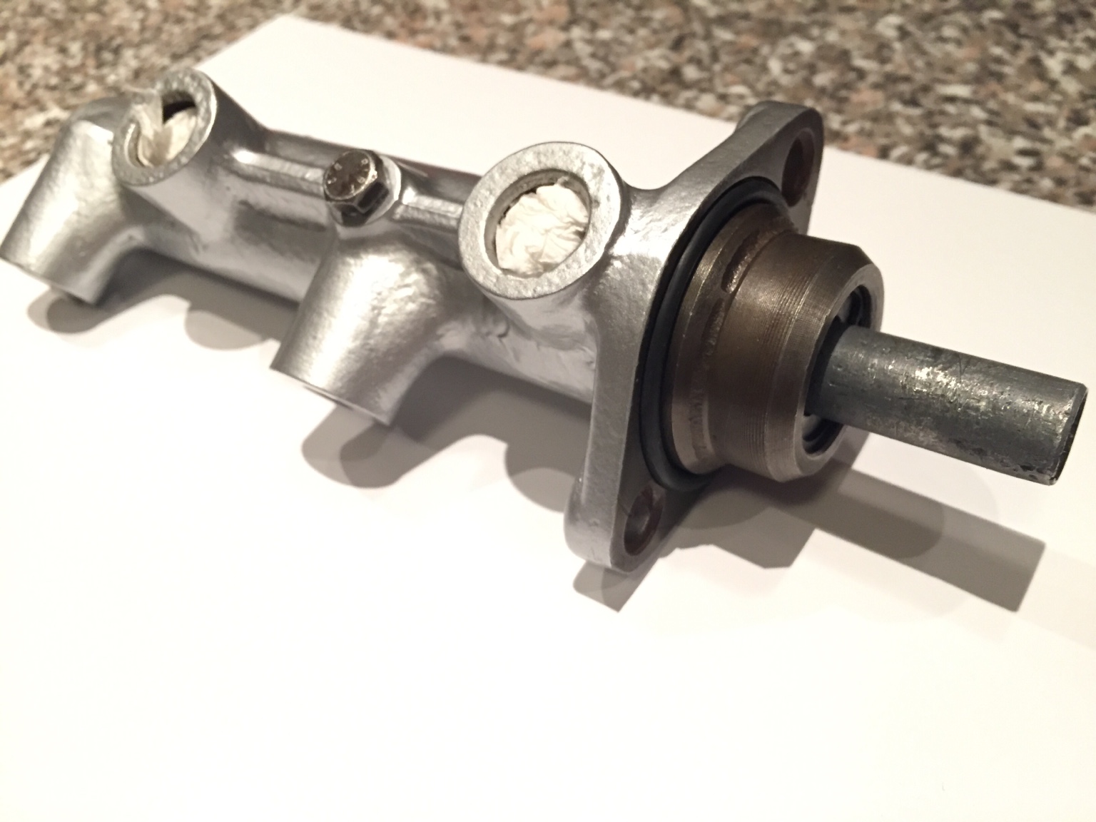

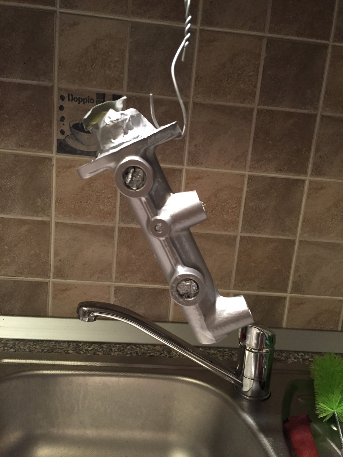

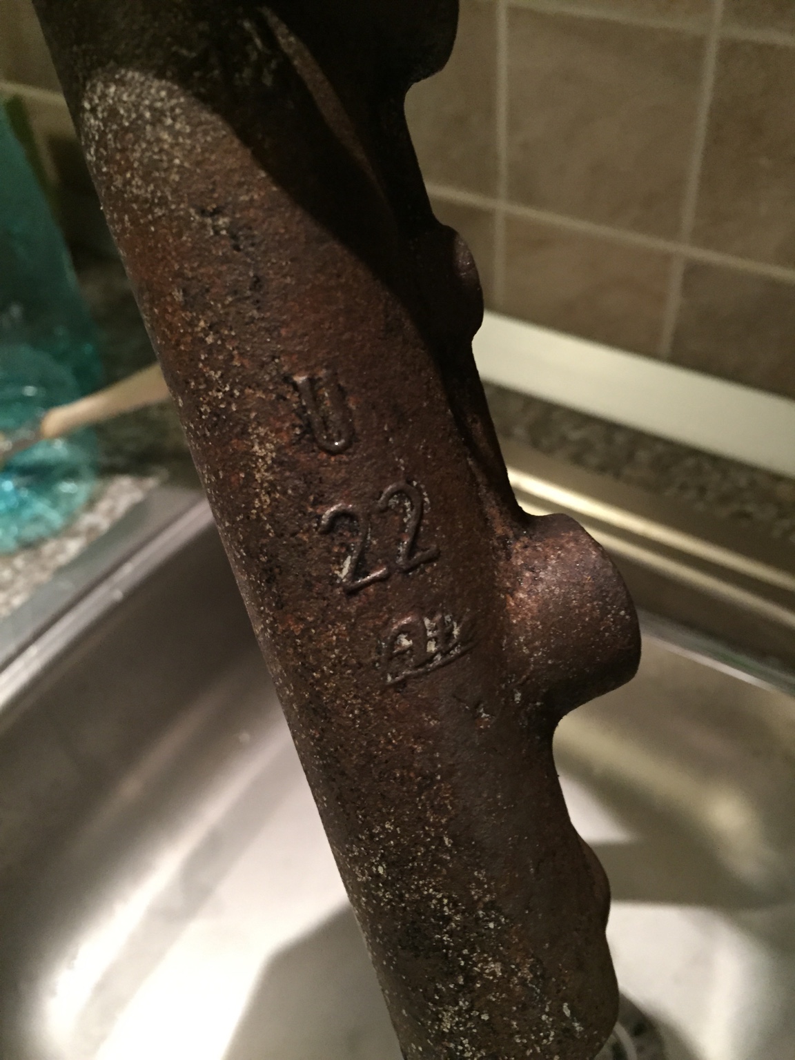

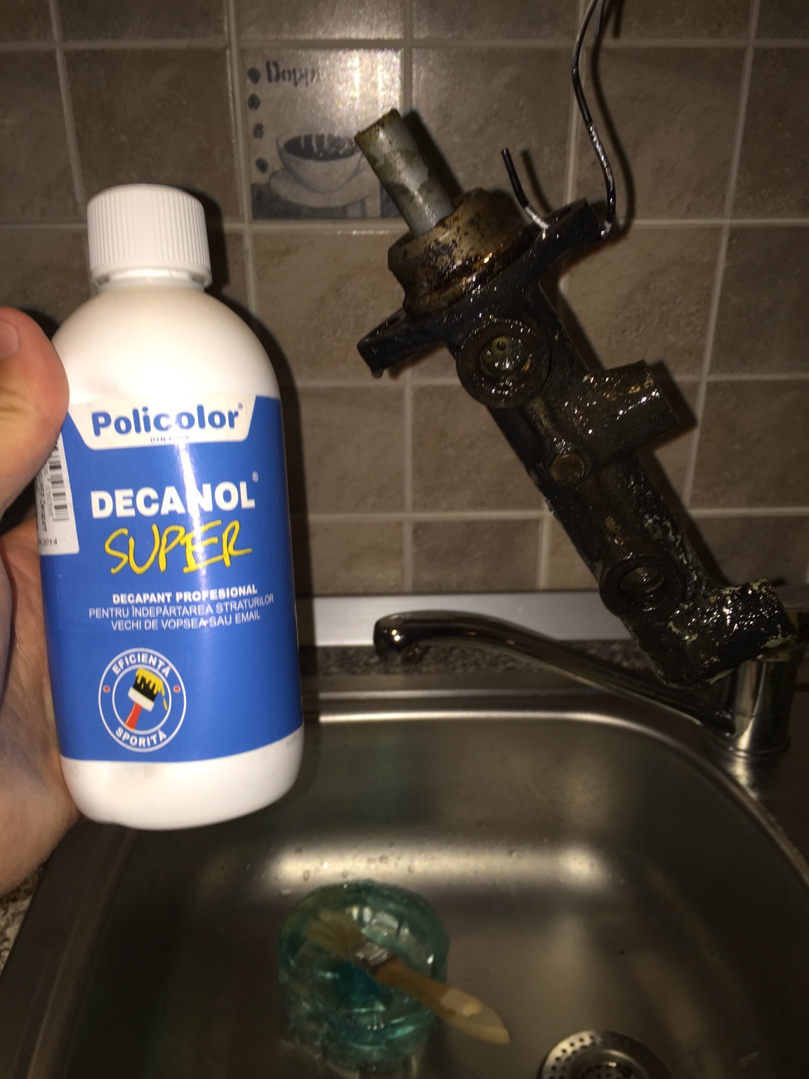

Am recondiționat si pompa centrală de frana (revopsit si garnituri noi).
Stare intiala (rugina, diferite straturi de vopsea si antifon):
Curatare cu decanol de la Policolor (rimeaza):

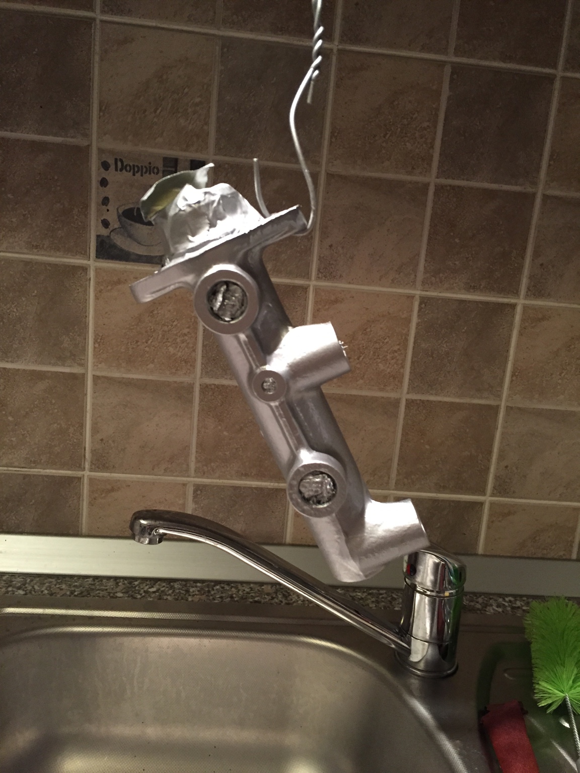

Pregatire pentru vopsit, apoi 3 straturi de grund, 3 de vopsea si 3 de lac. Am folosit produse DupliColor (grund, argintiu pentru jante si lac transparent).
Garnituri noi pentru pompa de frana:
ionutz
Mesaje: 4528
Mesajde ionutz » 10 Mar 2016, 18:02
Produsul final:

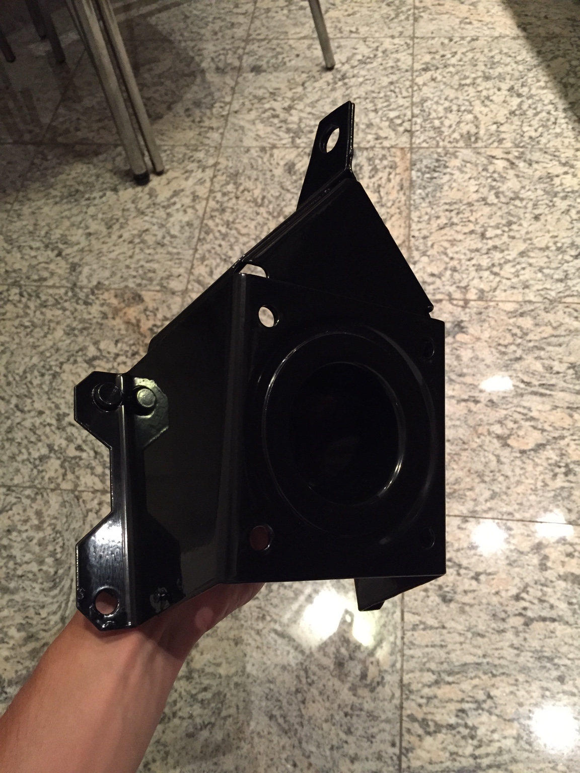

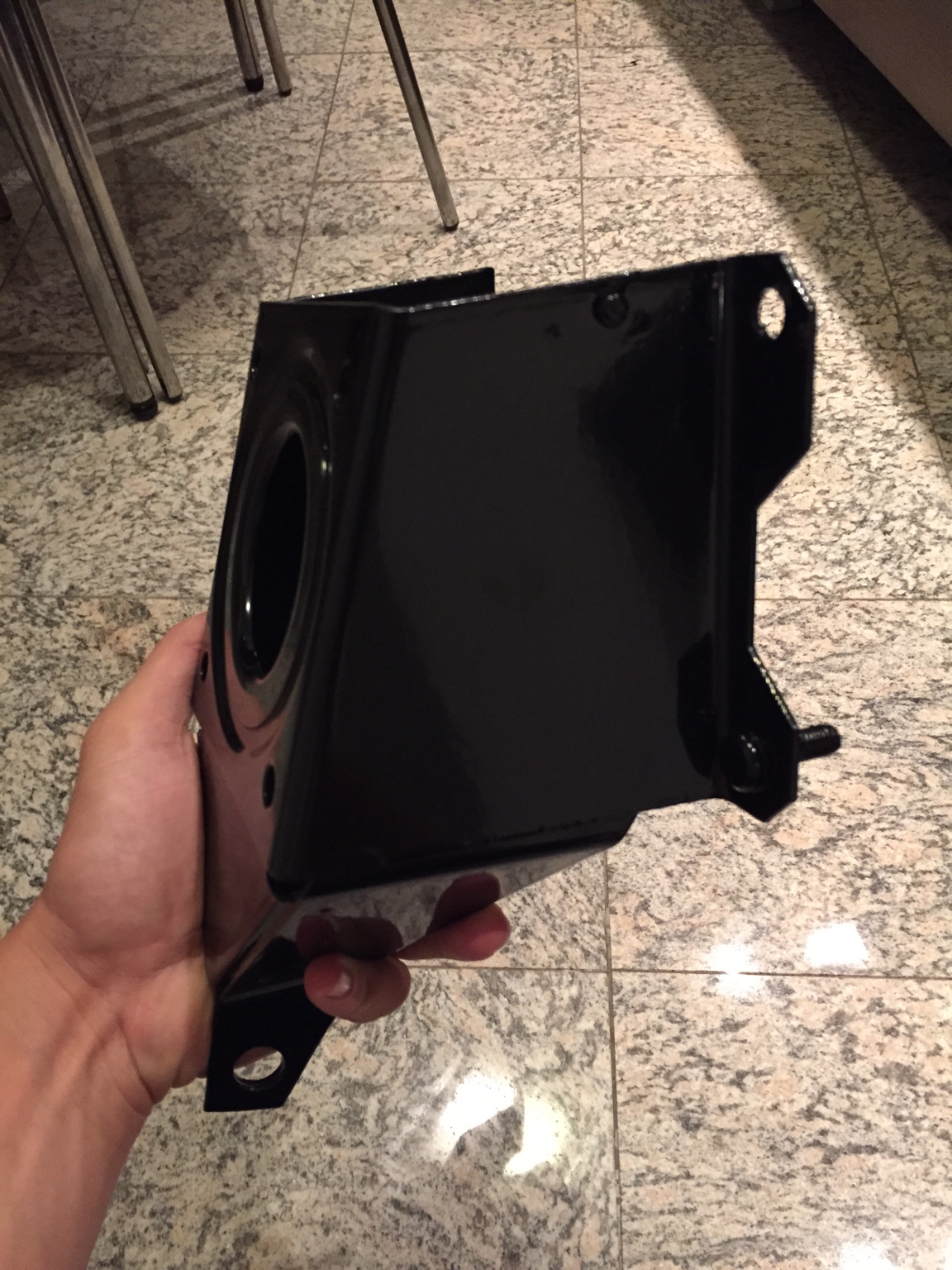

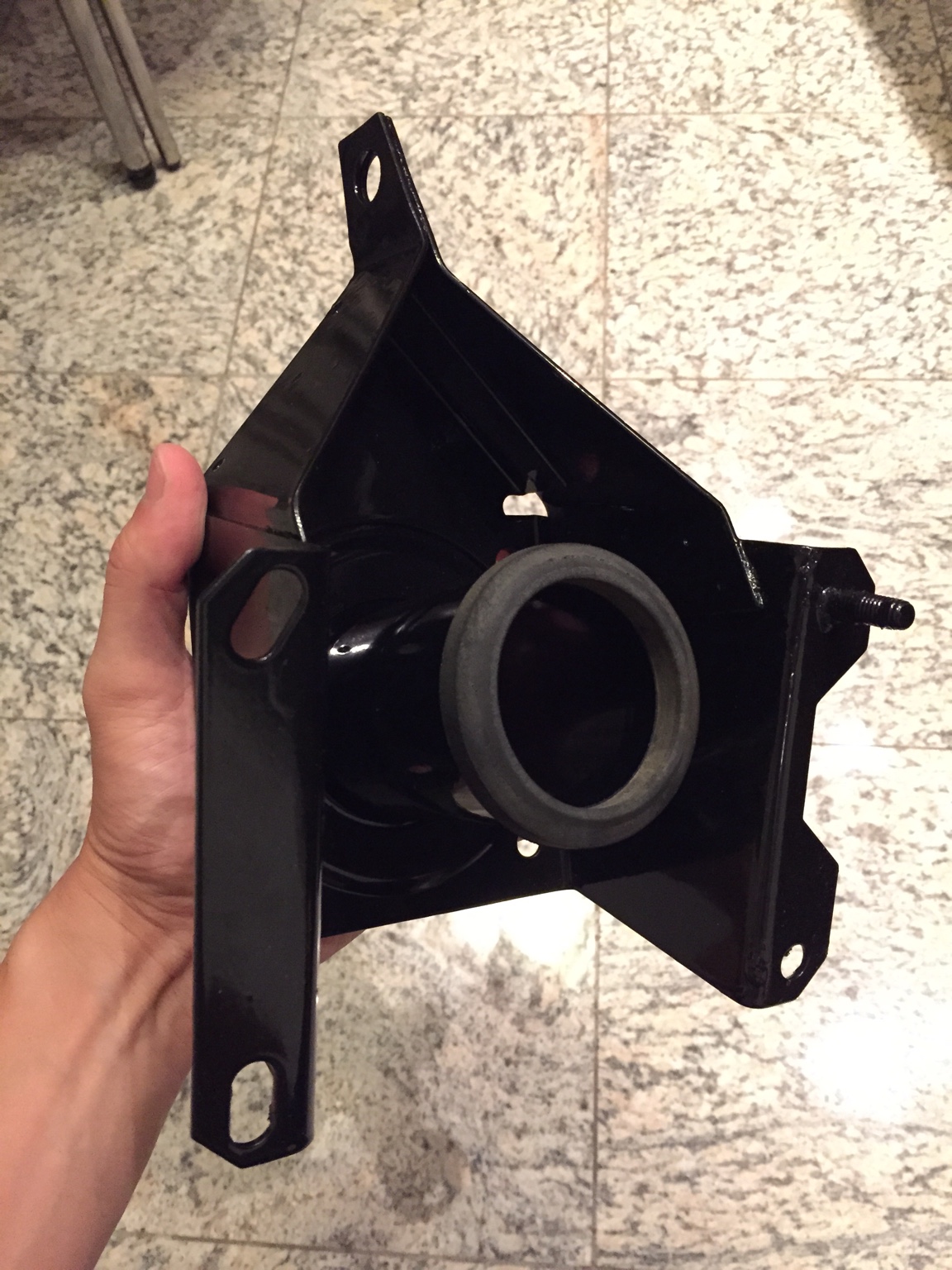

Suportul servofranei a fost si el readus la viața:

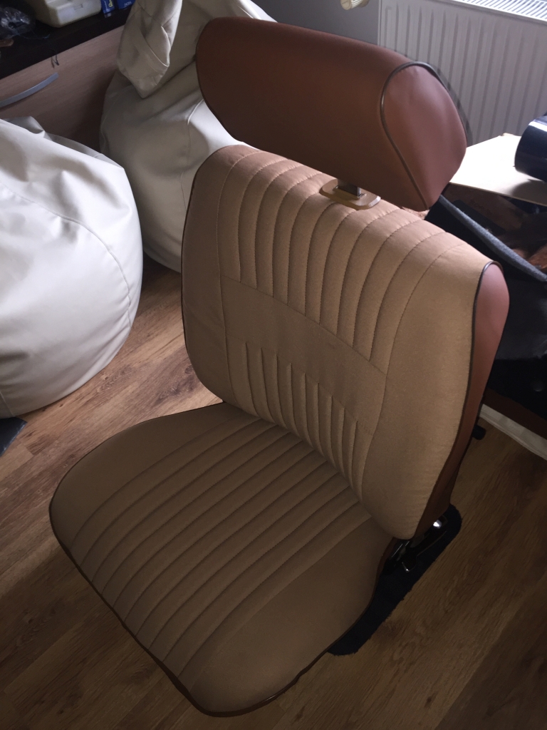

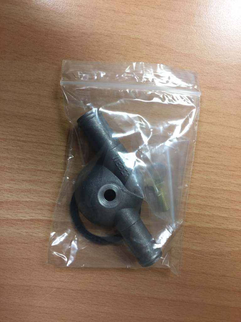

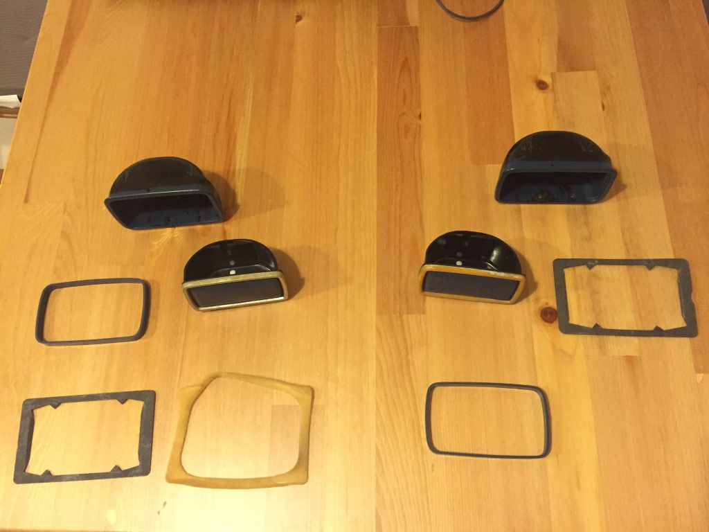

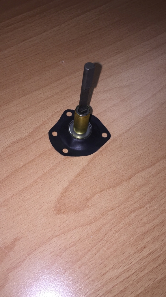

Incet, dar sigur, se mai misca si Consul. Am cumparat 2 piese lipsa pentru socul automat:
Scaunul soferului este in sfarsit restaurat:
Masina este inca in service, asteapta sa fie vopsita :(

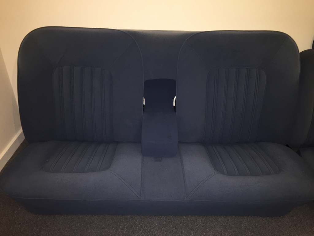

Mesajde ionutz » 11 Feb 2017, 23:33

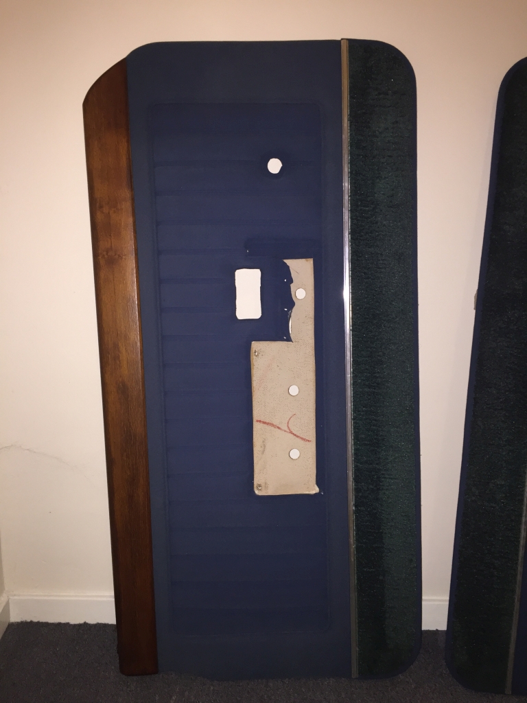

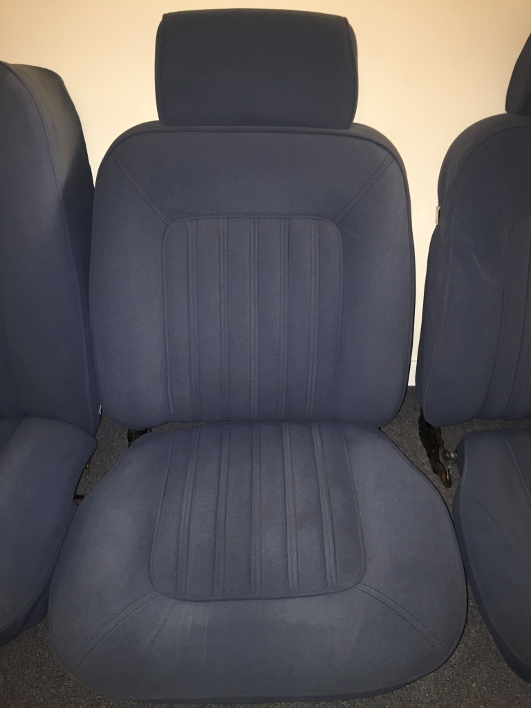

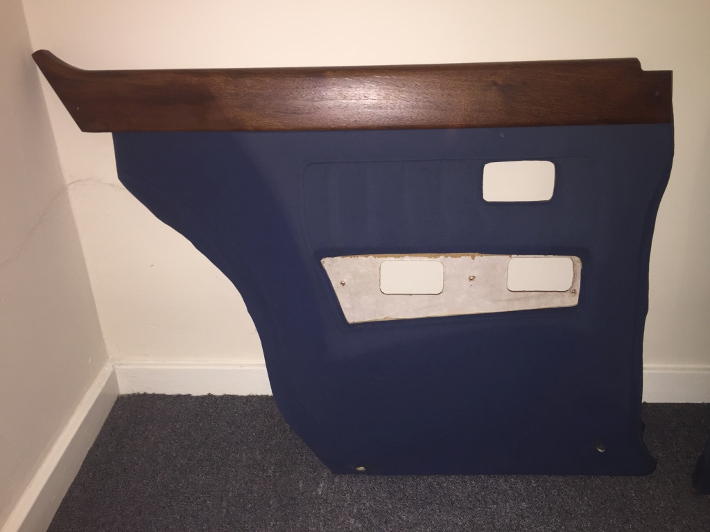

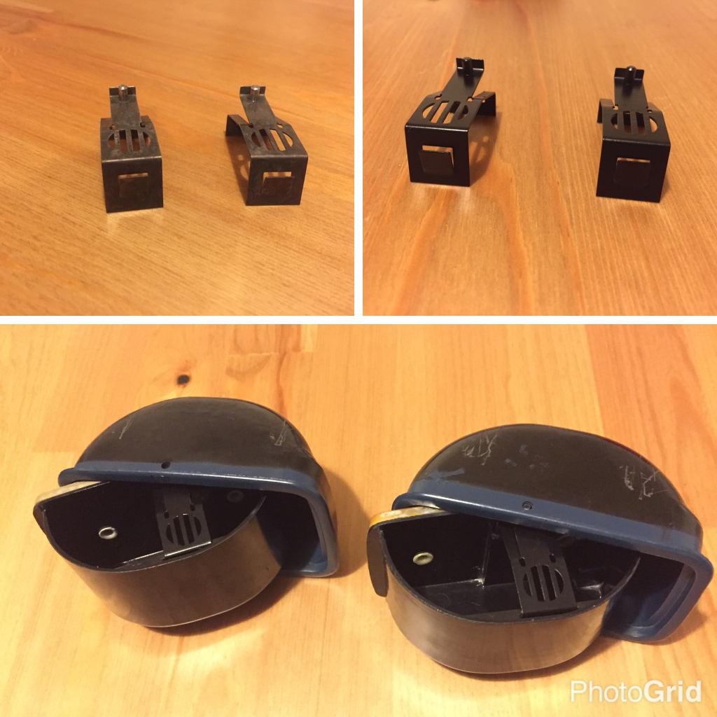

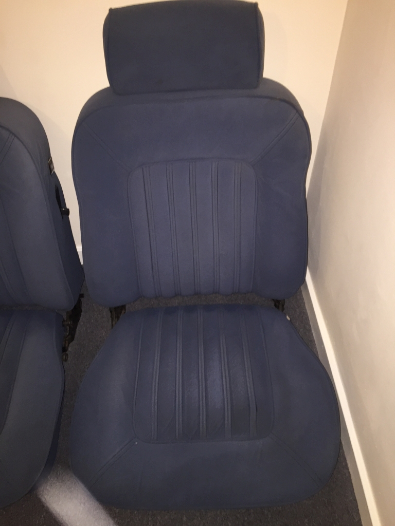

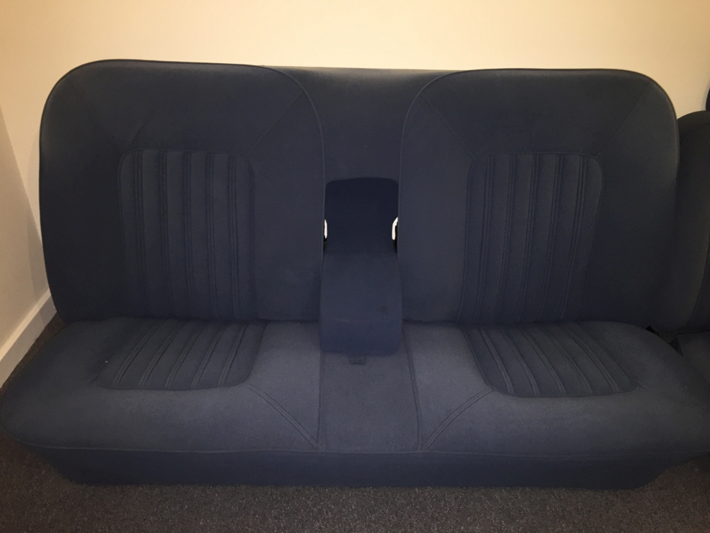

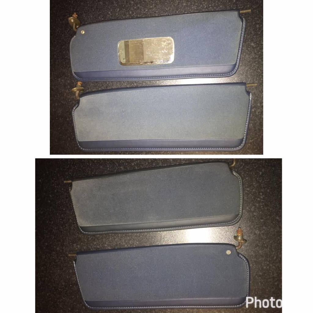

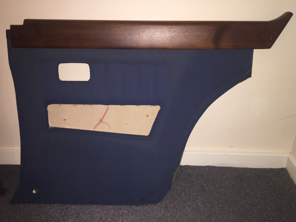

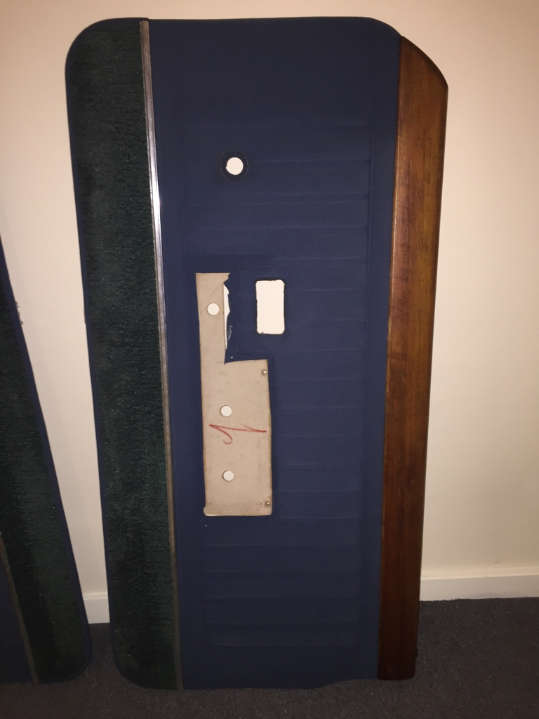

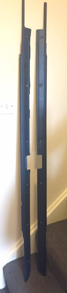

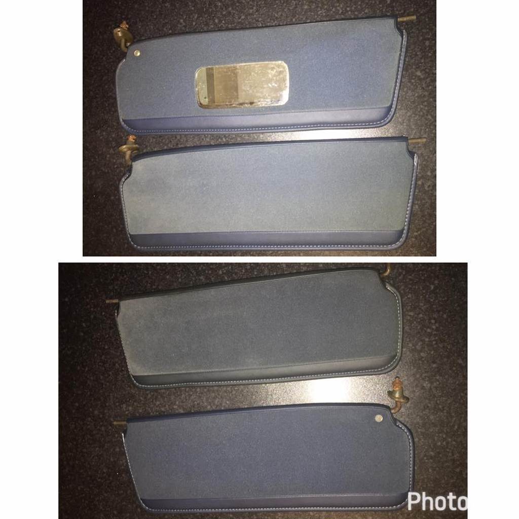

Lucrurile au luat o întorsătura stranie cu interiorul Granadei. Fiind membru in cateva grupuri facebook de Ford Granada, am găsit de vânzare un interior complet de Ford Granada mk1 Coupe Ghia. Se potriveste perfect in versiunea mea de caroserie (berlina cu 2 usi) si l-am luat la un pret decent 250lire. Ce-i drept, acum raman cu scaunele si bancheta deja retapitate. Dar pretul este foarte bun, avand in vedere ca doar retapitarea manerelor interioare "standard" m-ar fi costat 400lei. Interiorul este in stare foarte buna, se simte mult mai "luxos" și este complet: scaune fata, bancheta, fete de usi, cotiere, mocheta, parasolare si ornamente laterale pentru prinderea mochetei. Fiind Ghia, este din plus albastru, iar părțile superioare ale ușilor au ornamente cu lambriu din lemn:
Bineinteles ca nu am putut sa ma abtin si am mesterit putin la scrumierele din spate. Am eliminat rugina si am vopsit negru mat tablitele acelea pe care se stinge tigara:

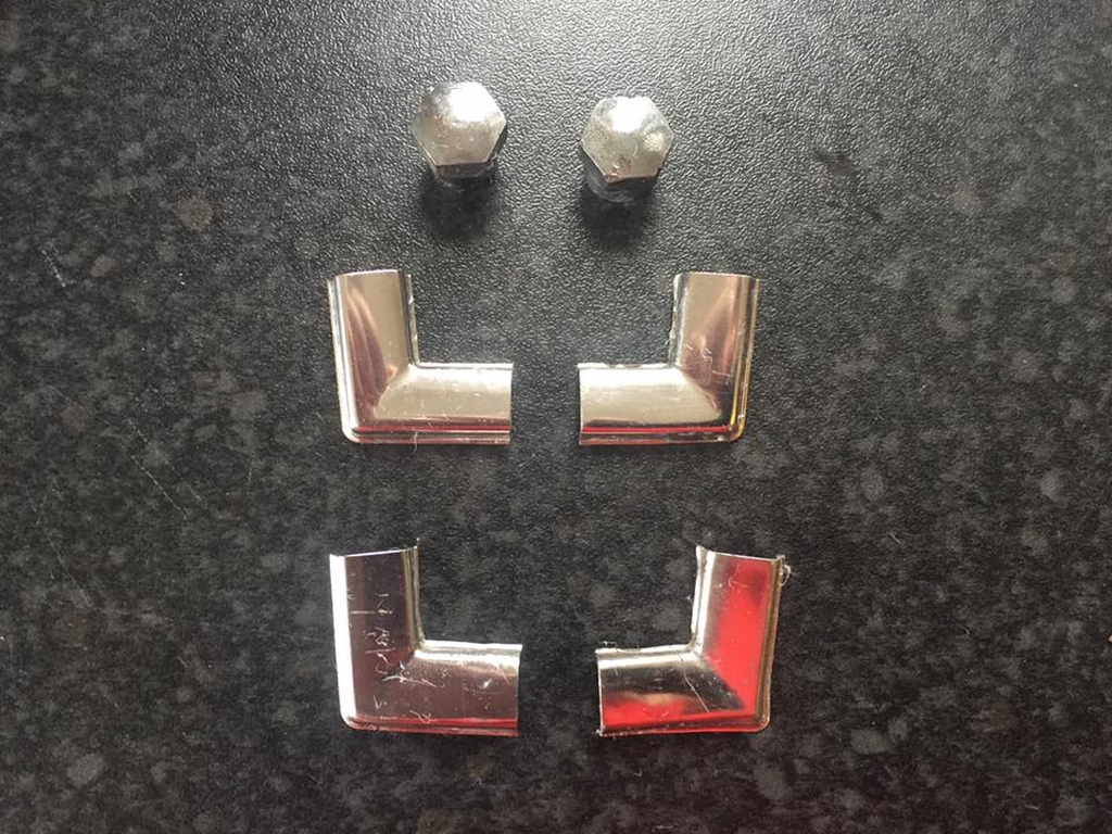

In pretul interiorului am primit si cateva maruntisuri exterioare: piulitele bratelor de stergatoare si colturi pentru ornamentele chederelor ptr parbriz si luneta:
