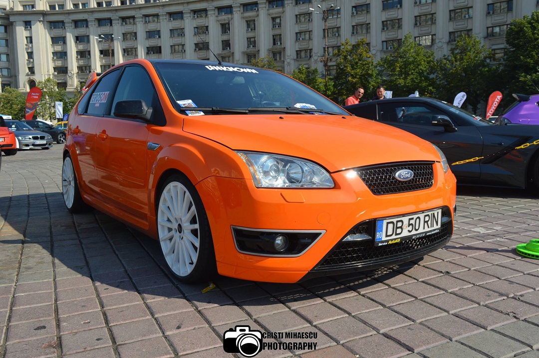

Iti mai trebuie oglinzi cu semnal pentru prefacelift si juri ca e st veritabil. Oricum, arata super fain..Felicitari!

Alex, nu am cautat niciodata sa arate ca un ST, desi e greu de crezut. Nu o sa vezi niciun badge de ST pe masina exceptand cele de pe aripi. In afara de culoare care este mult mai stridenta decat cea de ST, si de bara fata, nu am nimic de ST pe masina. Ramane asa configuratia. Intentionez sa iau doua scaune scoica, centuri am si cam aia e, o bag la vanzare :)))

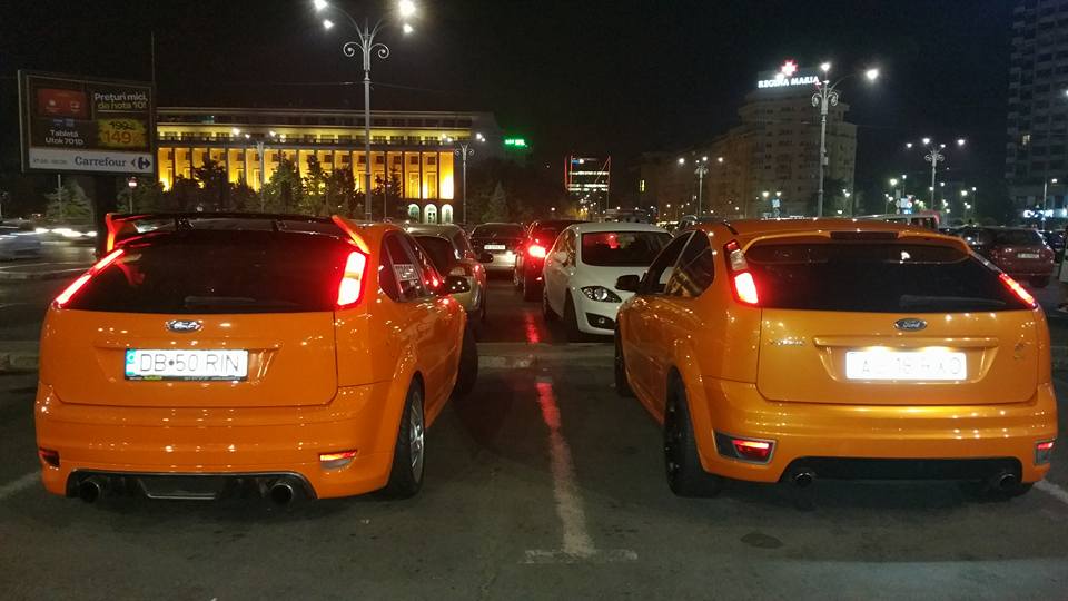

Diseara este jonctiune mare de Focusari. Lansam operatiunea "De cate Focusuri 2.0 Tdci este nevoie ca sa bati un Mondeo 2.2 Tdci"
Au raspuns pana acum 4 Focusuri dintre care unul Mk3 2.0 STDCI.
Vedem ce iese, personal, sunt curios cum stau fata de noul ST diesel.

Mihai - au fost un Focus 2.0 Tdci Mk3 si Mondeo 2.2 Tdci 204 cp + powebox (aprox 230 cp)
Eu vroiam sa vin in alta configuratie, cu alte gume dar din cauza temperaturii de 0 grade am fost cu rotiile pe 19 (28 kg, dezavantaj mare la plecare)
Cu Focusul Mk3, sunt exact usa in usa, egali, cu un mic avantaj din partea mea ca usor usor in depasesc dar per total le consider egale.
Cu Mondeo stau putin mai slab, pleaca mai repede, recuperez dar isi pastreaza un mic avans, ceea ce inca pot spune ca nu sunt capabil sa il bat.
Vara, cu anularea EGR, senzorul map si jantele tale cu semislik-uri sigur este altceva. Sincer credeam ca mi-o fur rau de tot cu jantele pe 19 dar uite ca nu este chiar asa. Pompa ta chiar a facut minuni. :))

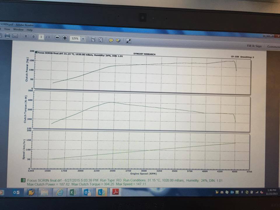

Focusul meu avea presiunea in rampa 1730 bari iar acum cu pompa ta are undeva in boost maxim la 1785 bari, cu 1.5 presiune in turbina de la 3000 rpm.
Focusul 2.0 Tdci mk3 face 1.8 presiune in turbina dar nu am stat sa facem loguri cu rampa de injectie.
Mondeo 2.2 Tdci, face 1850 bari si sta tot la 1.5 turbina, dar sta de jos de tot pana sus, constanta 1.5 bari.
Focus Rs - Presiunea pe ceas 1.8 maxim iar in loguri face 2.4 bari, ceea ce ne-a mirat pe toti, mai ales ca e stock, Rs-ul.
Cred ca in primavara, defapt sunt sigur de asta, ii pun doar senzorul map, anulez egr-ul si mai fac un drum la Iasi.
