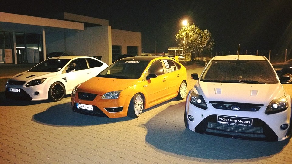

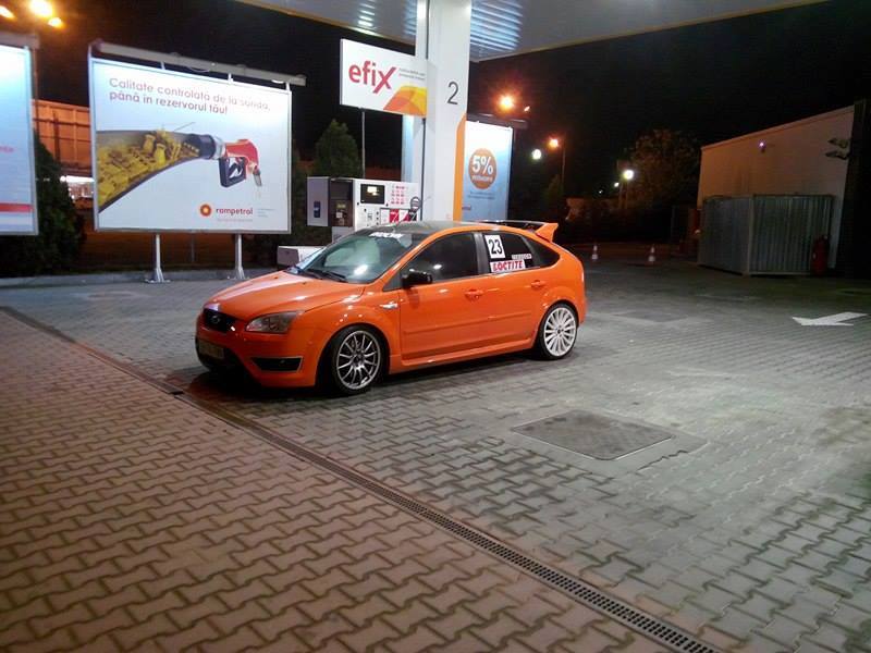

Pareri 18 vs 19

Cam grea decizie, amandoua arata bine!

pentru mine cele din spate arata mai bine, ii place combinatia alb-portocaliu.

+1 pentru cele albe

eu votez cu Brezeanu :)
ia-le repede pana nu ramai fara ele

Sunt senzationale jantele, cu toate ca au 19.5 kg nu am cuvinte sa descriu diferenta intre 19 si 18 Team Dynamics. Un alt avantaj il constituie gumele Toyo R888, daca pana acum pierdeam aderenta in treapta 1 si 2 acum nu mai exista asa ceva. Sunt curios pe ud cum se comporta.

Marea Batalie
Coco...
Coco este bunul meu prieten si coleg in Unknown. Coco are un Megane Rs si un Mondeo 2.2 Tdci. Coco trebuie sa piarda.
Acestea sunt cele trei idei cu care pornim duminica in infrangerea titanului. Coco este genul de pilot care merge tare, merge la limita, ajutat fiind si de masinile pe care le detine. Pana acum era din alta liga, efectiv ma nenorocea, nu imi permitea macar sa sper sa fiu in timp cu el. La Bucovat cand venea cu Meganul Rs imi dadea 8 secunde, hai sa zicem timp relativ ok, mai ales ca Meganul ca si tinuta de drum nu se compara cu niciun Focus Mk2, fie el ST sau cu suspensii puse aftermarket. Cand a venit cu Mondeo 2.2 Tdci la Bucovat speram ca il fac, desi nu ma recomanda cu nimic configuratia mea dar speram ca am 300 kg in minus si 50 cp, tot in minus. Speram ca greutatea compenseaza lipsa de putere. Nici macar o sansa. Nu mai retin timpii dar m-am cam linistit si in privinta Fordului Mondeo. 5-6 secunde pe 1 km este enorm. Am studiat putin configuratia Fordului Mondeo si am aflat ca este mult superioara suspensia de Mondeo fata de cea de pe Focus. Am inghitit in sec si am zis ca asta e....
Duminica, in Brasov, pe circuitul Prejmer avem un eveniment de tip time attack. Meganul Rs a lui Coco a decedat. Ma rog, ambreiajul. Asta ineamna ca vine cu Mondeo, fapt care ma bucura enorm. Ideea este ca Mondeo pe circuit nu prea isi pune in valoare atuurile, putere si suspensie pentru ca circuitul este mic, virajele sunt stranse iar linia dreapta are 120 m. Transferul de masa o sa fie covarsitor, sa muti 1800 kg pe viraje stranse este mult mai greu decat muti 1300 kg. Asa ca avem o sansa :D... ultima. Daca pe Drag ma face, daca pe coasta ma face, pe circuit am ultima ocazie sa bat Mondeo.
Fata de configuratiile trecute, vin cu alt soft, mult mai agresiv, cu bara de rigidizare de St care se simte la de la primul viraj, cu frane de ST, cu semi slickuri.
Timpul pe Prejmer al meu a fost de 1:18, Mondeo 1:17. O sa fie la bataie, o bataie mare :))
Coco trebuie sa piarda. Focus Power ;)
