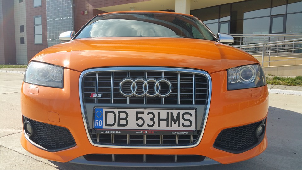

Mesajde db50rin » 30 Mar 2016, 22:11
Maine la pranz, fac niste poze super faine. O sa iti placa mult. Daca tot ma intrebai ce masina e pretabila la scandal, o sa o vezi maine. Ai o bere de la mine daca ghicesti masina. Este portocalie din fabrica :D

Mesajde R Z F » 31 Mar 2016, 05:23
ti-ai luat ST pana la urma? sau vreun golf?

Mesajde BogdanFSB » 31 Mar 2016, 06:37
$1 scrie:$2ste portocalie din fabrica :D
Lambo? :)

Mesajde db50rin » 31 Mar 2016, 07:51
Cu Lambo duce bunicu mere la piata, ala e de hamaleala, iar ST-ul de l-am luat il desfac ca am auzit ca sunt motoarele alea 2.0Tdci 100kw care fac 350 cp cu injectie stock si tre sa scap de gunoiu ala de motor de Volvo :))
Mai sunt masini portocalii. Ideea este ca acea masina o are un baiat din Targoviste nu din Dubai asa ca excludem masini care au costat mai mult de 50.000 E de noi. PS masina e 2007 ca an, daca va ajuta cu ceva :)

Mesajde R Z F » 31 Mar 2016, 09:31
plm, nu stiu ce masina portocalie din 2007 e in tgv...
nu ne mai tine in suspans ca pe fraieri si da-ne poza cu trotineta

Mesajde cabron » 31 Mar 2016, 09:50
Gata stiu "toyota supra din fast and the furios" :))))

Re: Focus 2.0 sTDCI - Unknown Orange !
Mesajde BogdanNicolae » 31 Mar 2016, 10:11
Renault Megane RS ;)

Mesajde db50rin » 31 Mar 2016, 14:10
Hai maaa, una e portocalie si pe aia o ratati toti.
PS Iar a bubuit ceva la motor :))) Acu in alta parte. Tind sa cred ca e presiunea prea mare dar pot fi si garniturile care nu au fost schimbate niciodata. Vedem...
Pana una alta hai cu masina portocalie....

Mesajde db50rin » 31 Mar 2016, 17:27
Mai dam indicii :D
