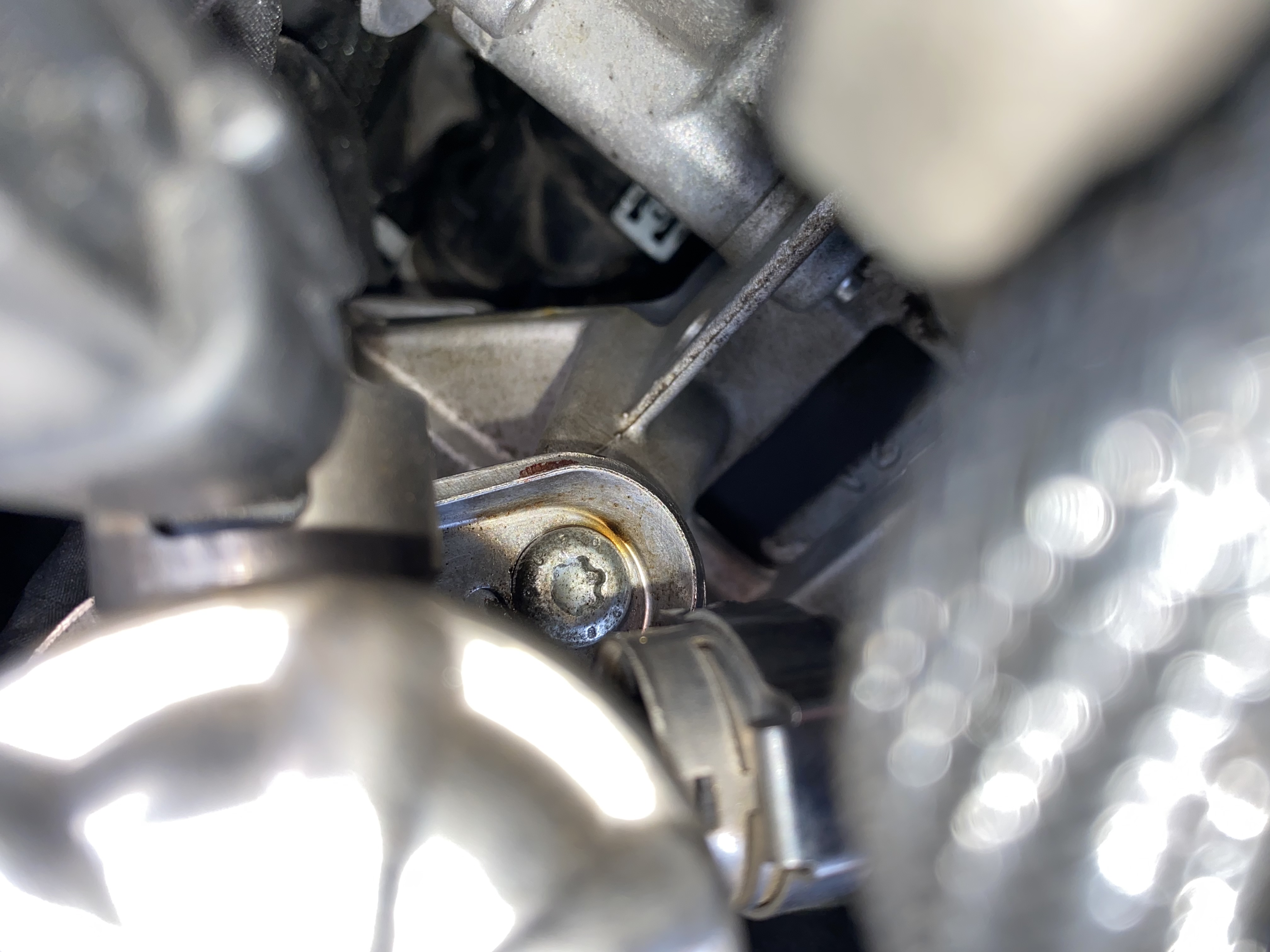

Se pare ca nu a ieșit totul ok. După intervenție a început sa piardă ulei pe la pompa de înaltă presiune ce-a de la commonrail. Am foat cu ea iara in service au curățat dar iara curge vineri intra iara mașina in service la reparat =)) . Sper sa fie cu noroc și sa nu mai vadă service-ul măcar un an :((
Iara îmi mulțumesc ca am luat garanția extinsă :D/

Am luat mașina azi au schimbat garnitura de la pompa commonrail.
Din păcate azi am văzut ca acum a început sa piardă ulei pe la capacul de sus ce acoperă axele cu came. Iara va trebui desfăcut tot motorul :((
Da sincer vara asta așa o sa merg pana se umple motorul de ulei Iara ca sincer m-am saturat sa o tot duc la service. :-??
Ori cum cu toate aceste neplăceri a fost bine ca cei de la reprezentanta dar și de la Ford au fost deschiși in a rezolva problemele. =D>

Mai sa sti ca au lucrat bine și curat nu am ce sa le reproșez și au fost foarte cooperativi.
Problema cred ca sunt și piesele originale furnizate de Ford care nu sunt de cea mai buna calitate de fiecare data. Au returnat de mai multe ori piesele trimise deoarece erau cu defect.
Dar da ,bine cu garanția și cu reprezentanta care au fost binevoitori.
Eu tot ma întrebam dacă nu făceam preventiv toate astea cât ținea mașina pana o luam cu platforma ca sigur nu era ok sa ajungă ulei pe senzori sau alte cablaje.

Mașina e bine merge ok am aproape 70.000km și vreo 40.000 de la rezolvarea problemelor. Nu au mai apărut probleme legate de pierderi de ulei. Dacă sunt ok mecanicii și lucrează ok merită să rezolvi cat mai e în garanție. Eu am scos mașina de curând la vânzare ca s-a mărit familia și vrem ceva mai spațios plus ca nici nu am mai circulat cu ea așa mult în ultimul timp. Mai am un Hyundai Bayon hibrid ce îl folosesc în oraș mai mult pentru consum. Dar pot să spun ca e o căruță pe lângă Focus sincer nu aș da focusul și îmi pare rău ca de la anul se va opri producția acestui model.
