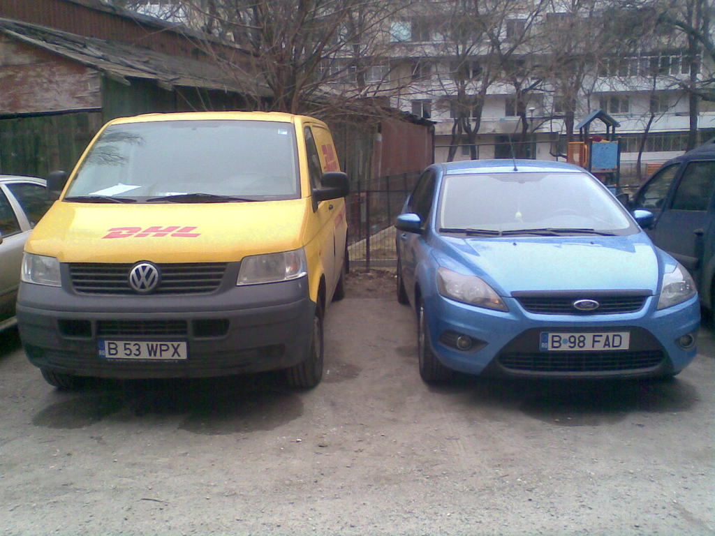

Salut domnul AVI. Pun si eu o poza cu "furia albastra", sper sa nu va suparati :)
Re: Ford Focus Trend
03 Apr 2011, 14:16
doar nu ii e rusine cu cele doua iubite din viata lui :D
