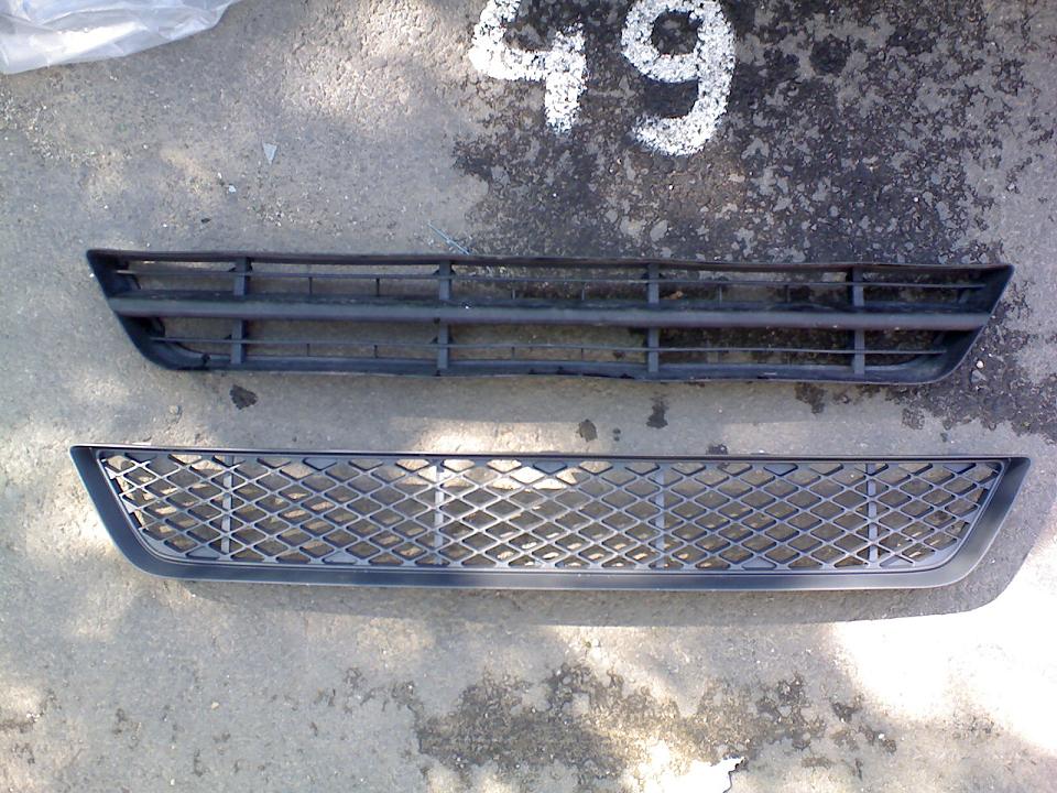

Mesajde deejay_xb » 09 Mai 2008, 12:38

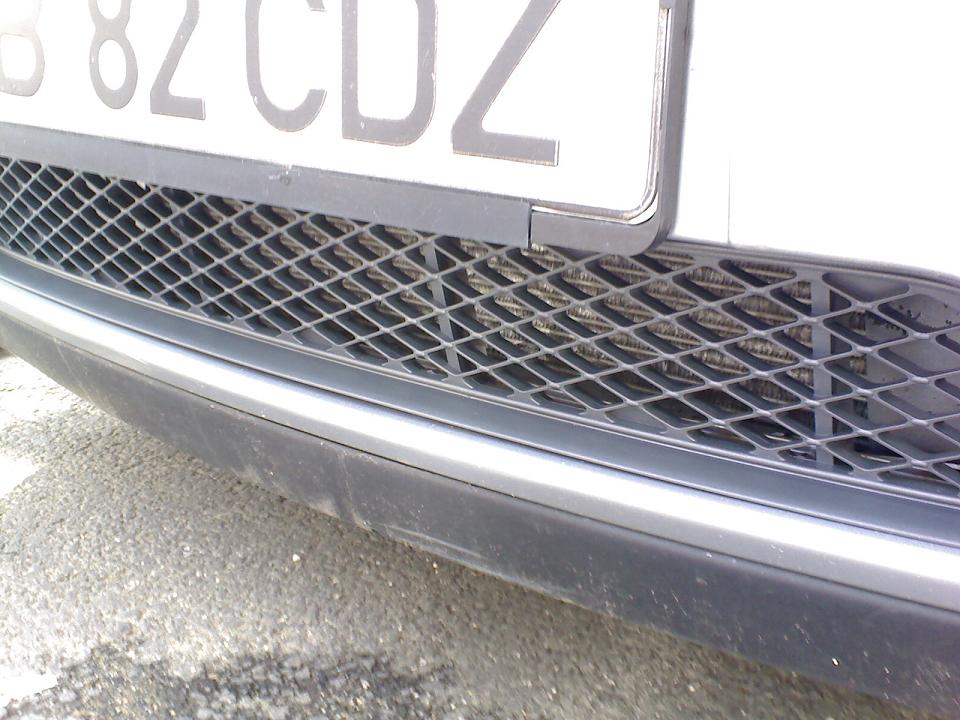

a venit grila de st170!
sper sa nu ploua maine ca sa o montez!
o sa revin cu poze ;)

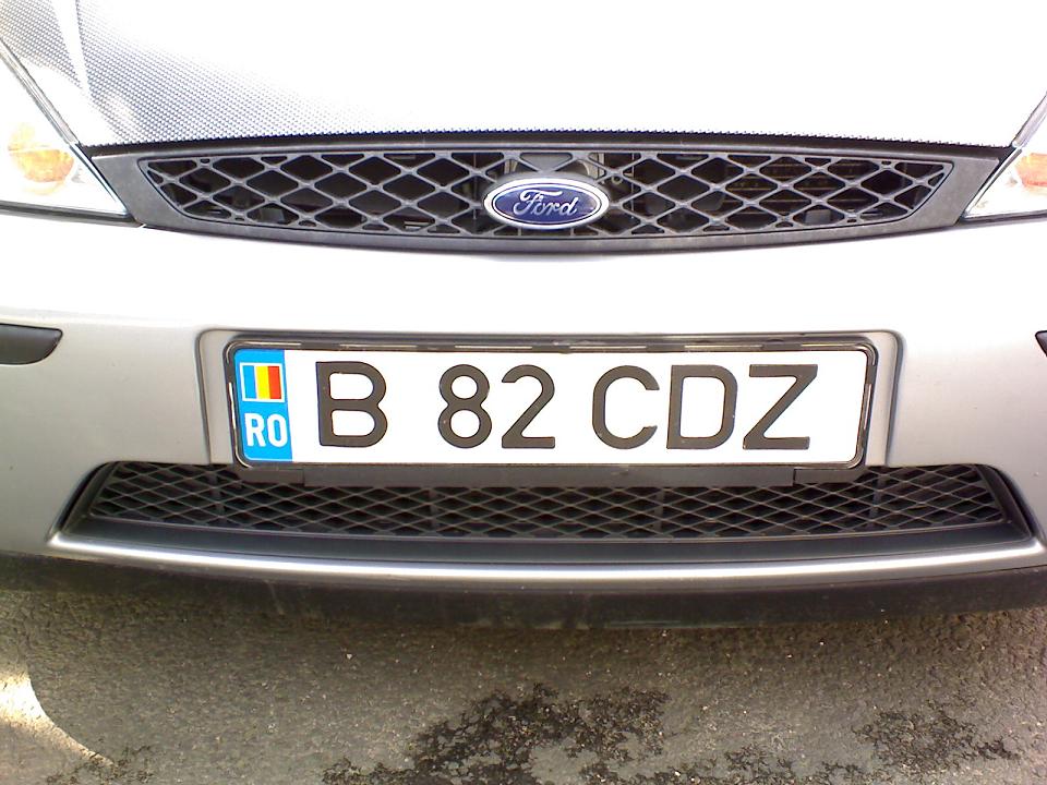

Re: Deejay's Ford Focus TrendX

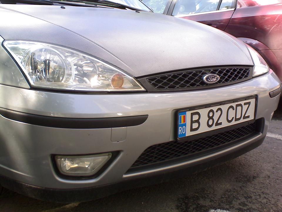

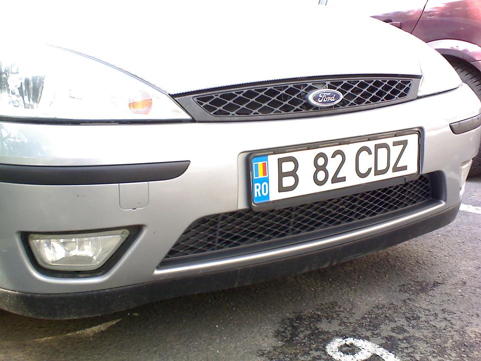

Mesajde deejay_xb » 10 Mai 2008, 10:21
Nici nu m-am trezit bine si..... :)
Focuselu arata mai agresiv :D
Astept comentarii!

Mesajde alexandrusavu » 10 Mai 2008, 11:42
Arată bine, dar dacă nu arătai ultima poză, nu mă prindeam ce ai schimbat :D

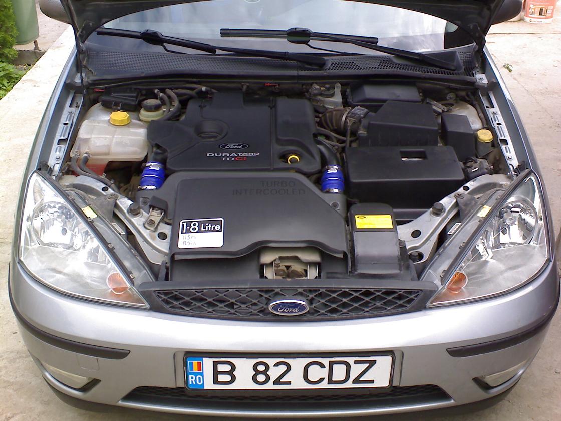

@gabilondo unde e praf? :) la motor? il mai curat asa din cand in cand cu carpa ;)

Mesajde gabilondo » 10 Mai 2008, 16:55
Da la motor,mergi mult pe drum neasfaltat?
Mesajde Extremero » 21 Mai 2008, 00:08
Bine ca ai pus pozele cu grila de ST170 ca nu ma prindeam ca difera :))
Uite aici o poza in paralel:
Mesajde deejay_xb » 21 Mai 2008, 17:04
pai difera f mult :) aia normala mi se pare de prost gust...asta de st e mai race :)

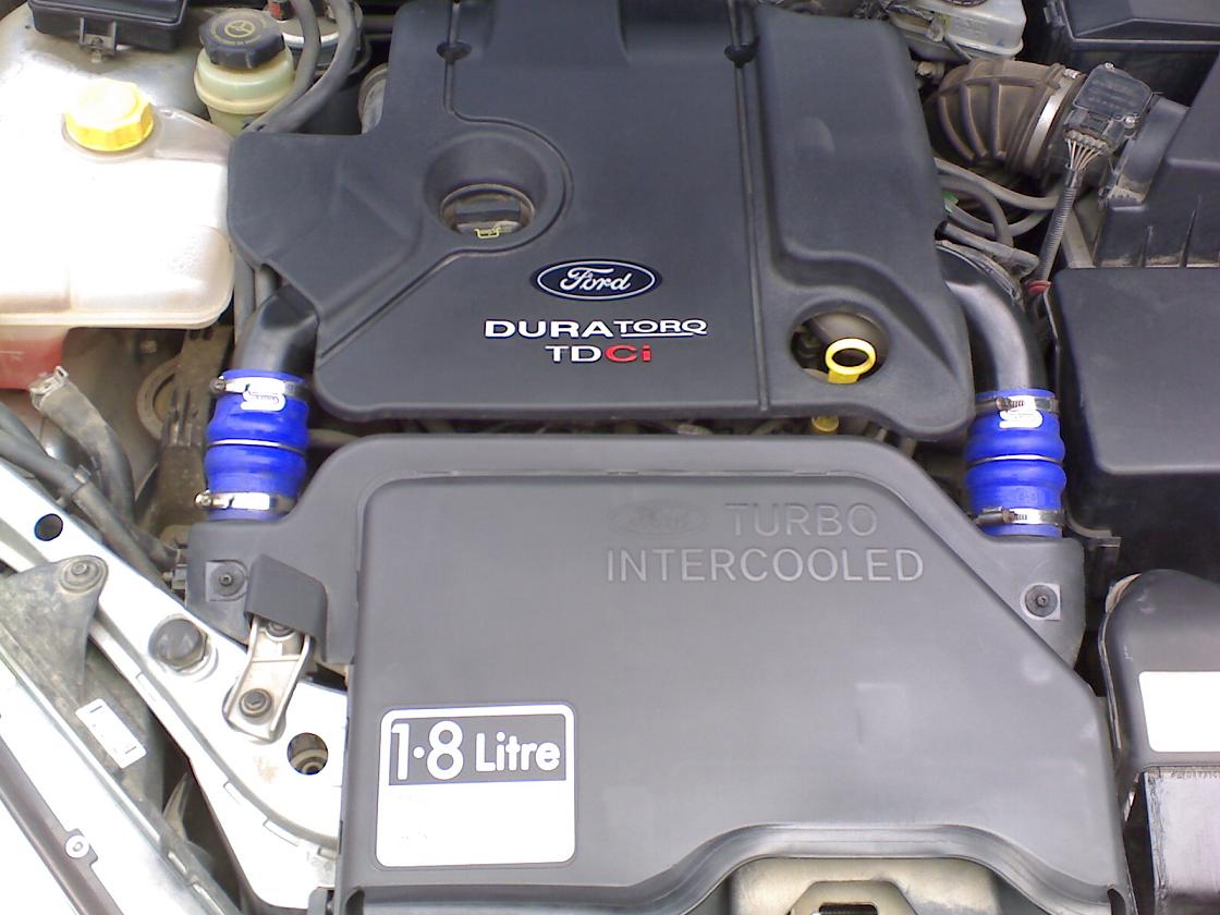

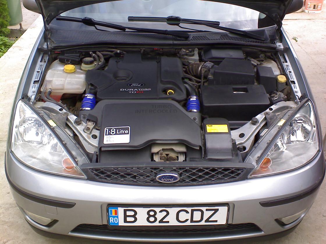

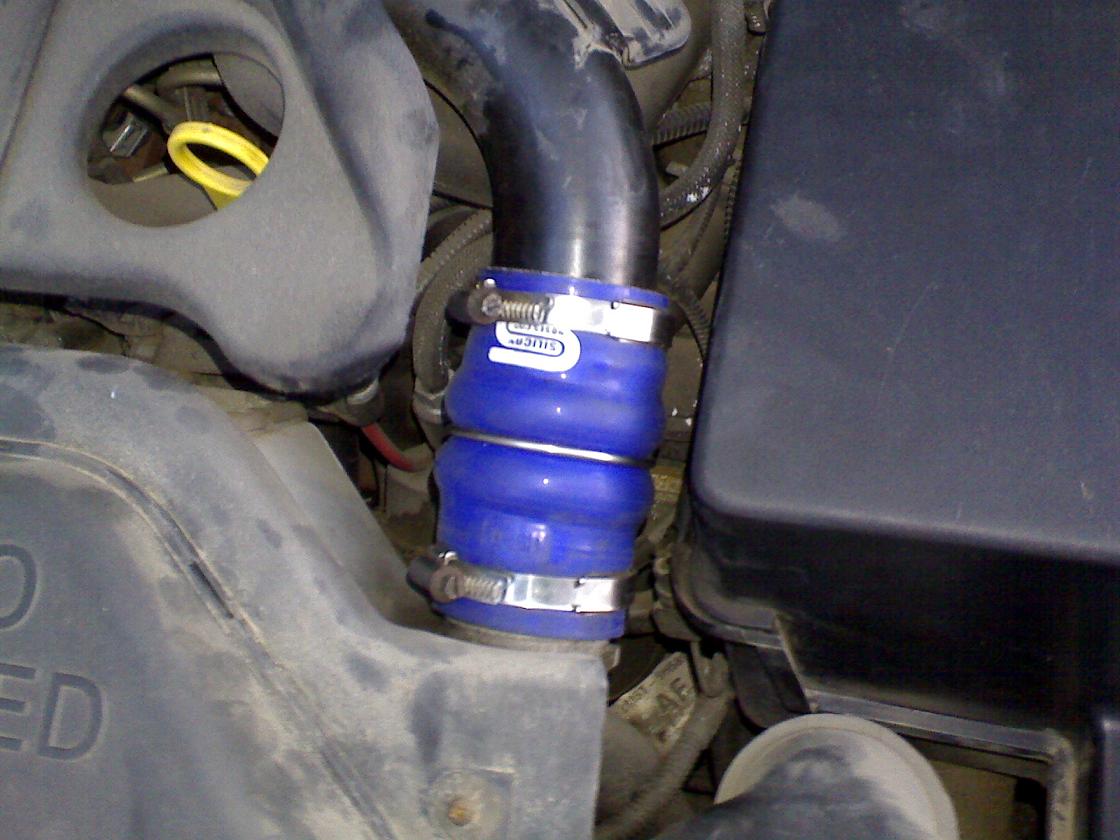

Furtune Intercooler de la FORGE!

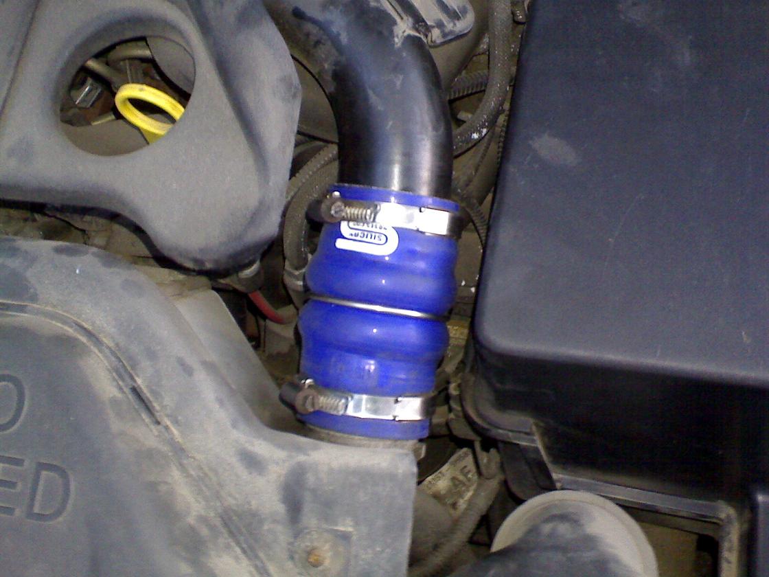

Mesajde deejay_xb » 04 Iun 2008, 20:27
Multumita lu Maddogu am pus pe Focusel un set de furtune siliconice de la FORGE special pentru intercooler!
Astept un drum mai lung ca sa vad cum se comporta fata de cele originale din cauciuc care musteau ulei mereu...
Mesajde deejay_xb » 06 Iun 2008, 17:46
dupa un scurt drum pana la spalatorie si inapoi acasa am observat niste schimbari dupa ce am pus furtunele astea de silicon:
1) se aude mai putin suieratul de la turbo;
2) nu se mai simte acel miros de cauciuc incins in masina;
cam atat :)
maine ma duc la tzara si pot sa dau mai multe forje si revin cu informatii (daca mai descopar si altceva!)

Mesajde gabilondo » 06 Iun 2008, 21:25
Inca nu ai sters praful de pe motor? :D

Curatat motor :P

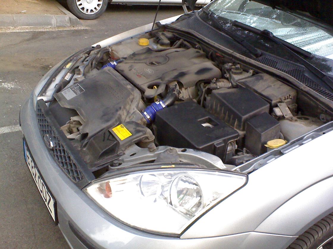

Mesajde deejay_xb » 07 Iun 2008, 11:43
azi am curatat motorul si am aspirat mocheta aia de antifonare de sub capota si ganganiile infipte in intercooler! :)
plus am dat cu silicon pe capacele de la motor si pe plasticele exterioare ale Focuselului!
cat despre furtune pot sa va spun ca cei care aveti miros de cauciuc in masina cel mai probabil il aveti de la cele doua furtune de la intercooler (eu nu mai am acest miros dupa ce am pus astea de silicon!), nu mai am pierderi de ulei la furtunele alea (cum aveam la cele din cauciuc) si intr-adevar nu mai suiera asa tare turbo!le recomand cu incredere celor ce vor sa schimbe aceste furtune sa isi ia din cele siliconice de la Forge, sunt super ok!
