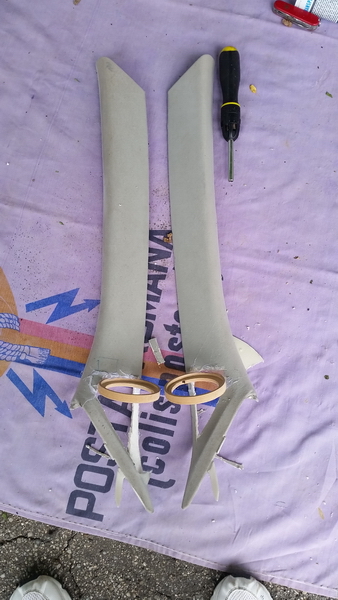

De azi ma apuc sa proiectez prinderea inelelor mediilor si a inaltelor pe stalpi, pentru a putea fi lucrati in fibra de sticla.

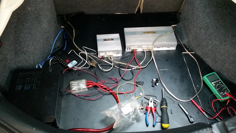

Dupa un weekend plin, am revenit cu mici update-uri ...
Vineri am reusit sa cumpar o foaie de tego de 9mm pentru podeaua portbagajului.
Mentionez ca in joc vor mai intra si o pereche de tweetere, insa asta dupa ce finalizez instalarea in portbagaj.

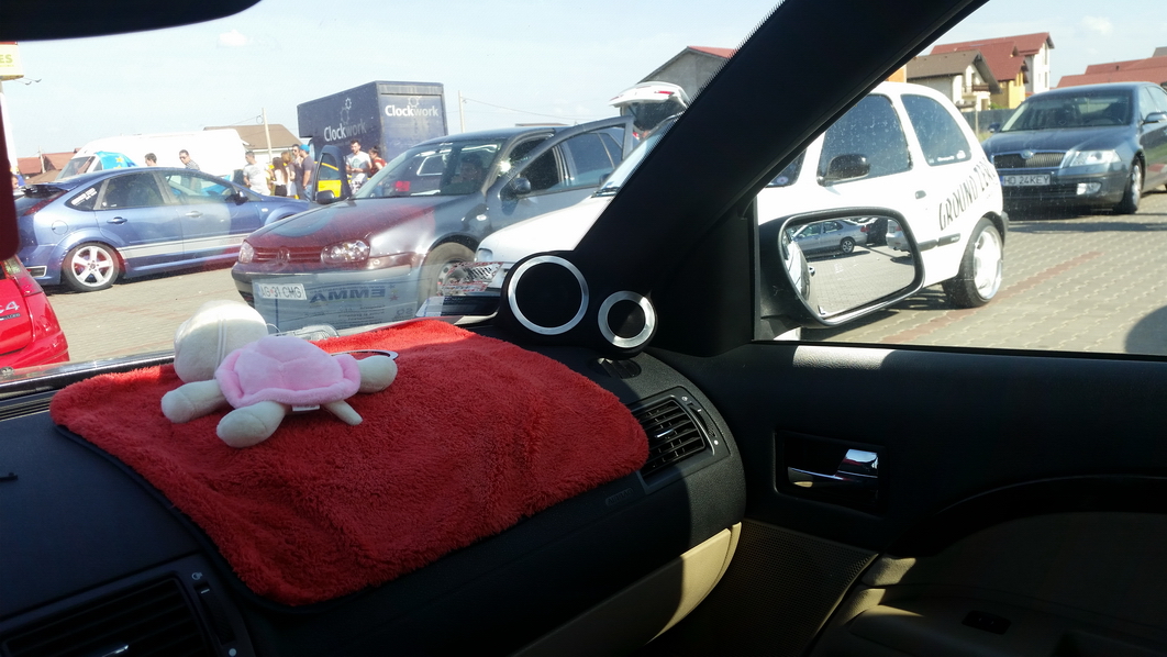

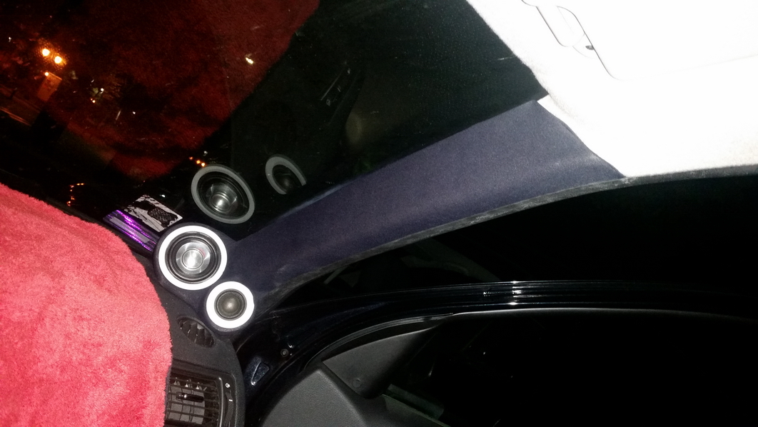

Mediile, pozitionate pe stalp, asteptand 1-2 straturi de fibra ...

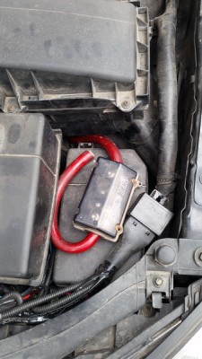

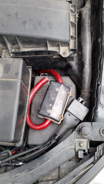

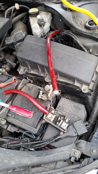

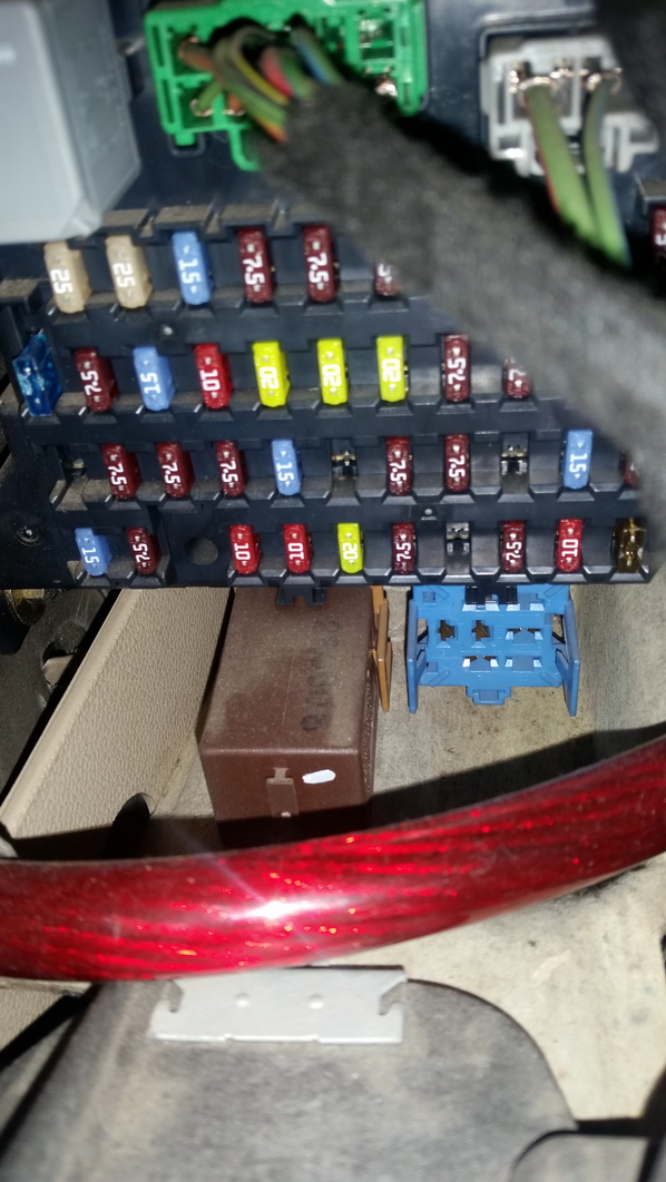

Montat siguranta pe cablul de +, la maxim 20cm de borna, asa cum este prevazut in diverse "manuale".

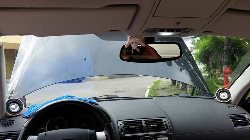

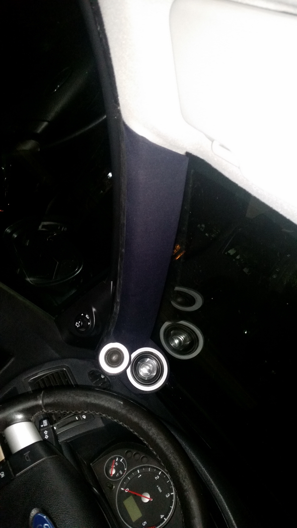

Cam asa se vad mediile ... Sper sa fie varianta finala de orientare ... In cel mai rau caz, le mai misc o idee spre centru masinii.

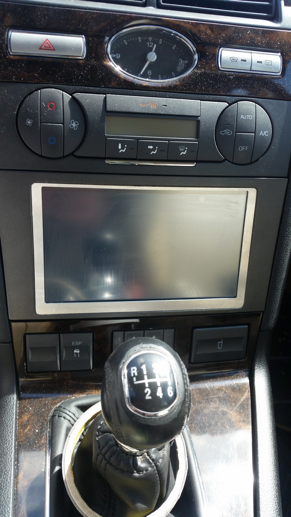

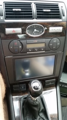

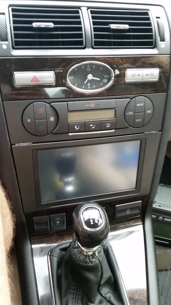

Display-ul, aproape de pozitia finala.

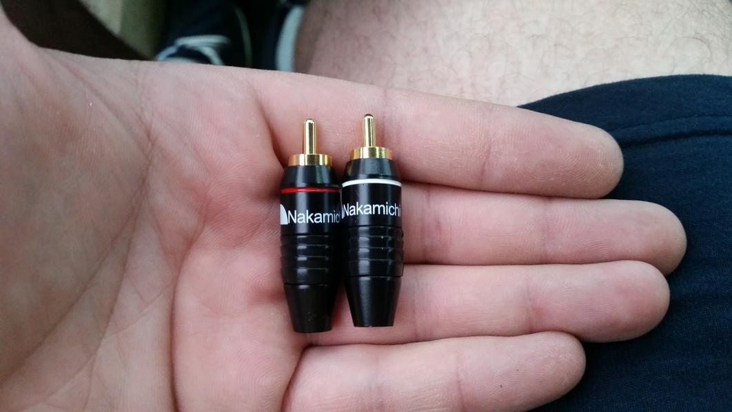

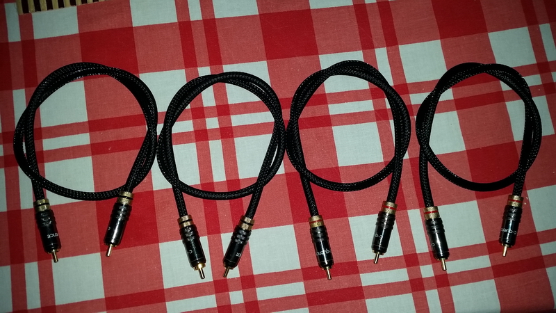

Primele 4 rca-uri, de la placa de sunet spre amplificatoarele de medii si kickbass.

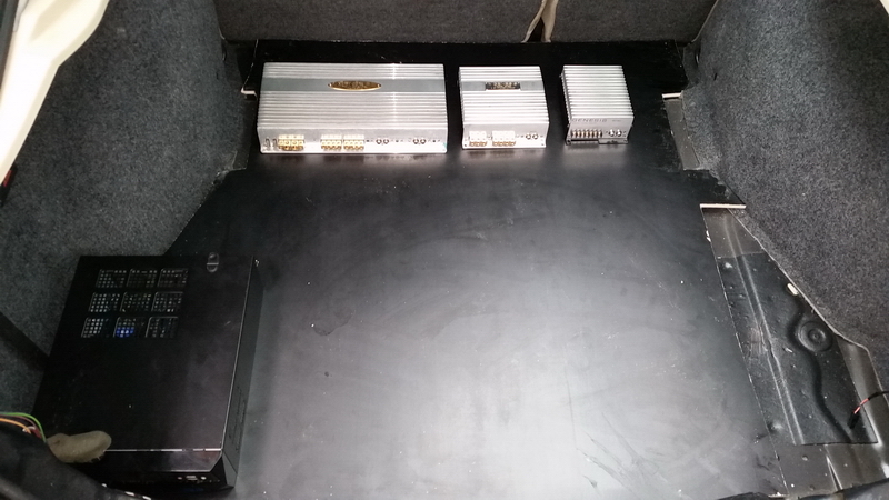

Portbagajul nu este definitivat.
Trebuie cablate cele 3 amplificatoare, cablurile trase pe sub placa, sa fie o instalare cat mai curata.

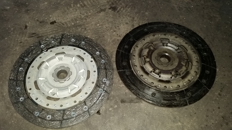

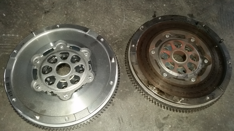

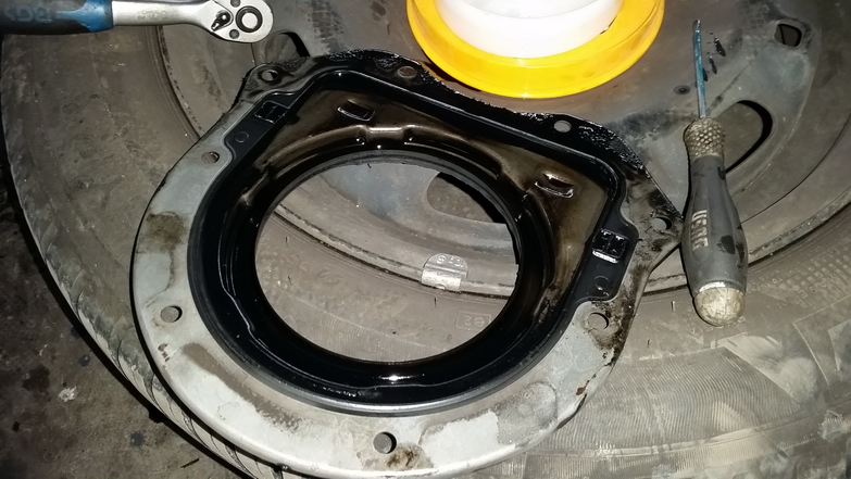

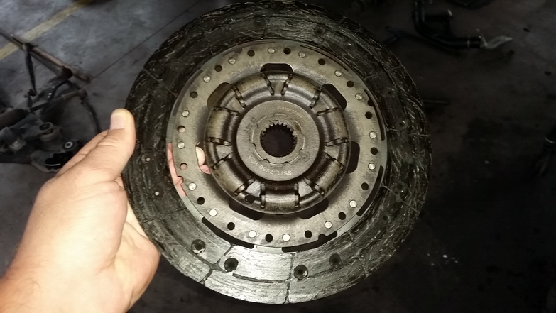

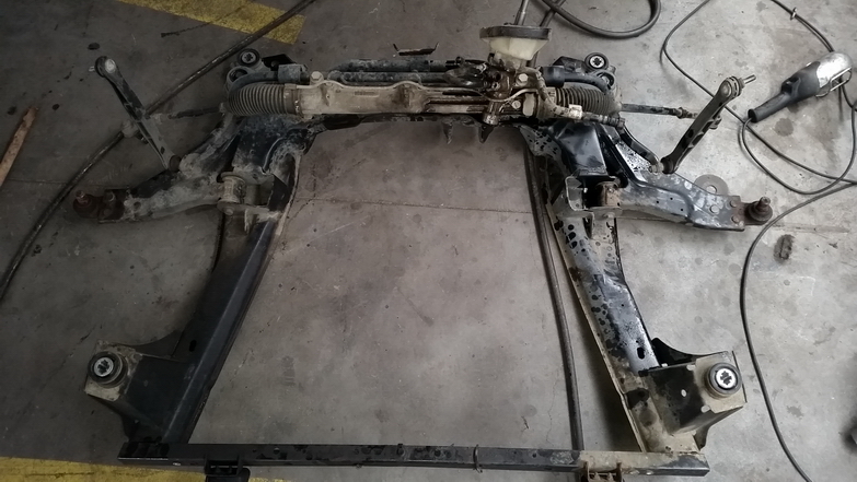

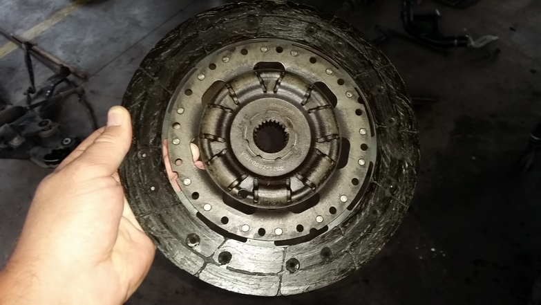

Mesajde Sharkky » 29 Sep 2014, 13:01

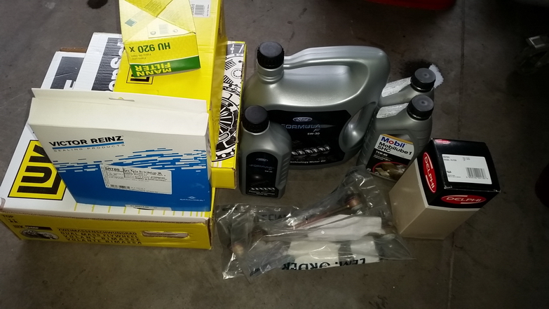

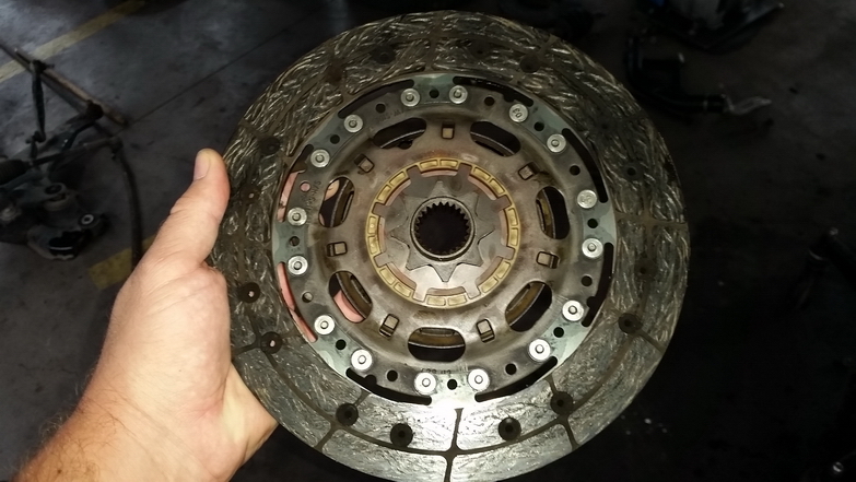

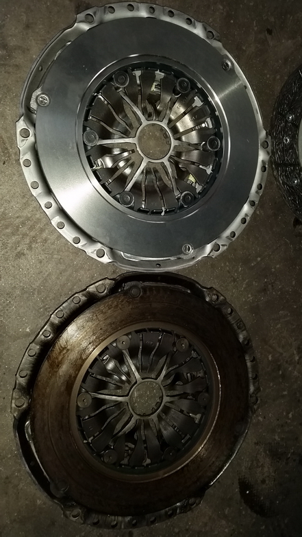

Un mic update ...
M-a lasat rulmentul de presiune cand mi-a fost lumea mai draga...
S-au schimbat urmatoarele
- kit ambreiaj
- rulment de presiune
- volanta cu masa dubla
- simering palier
- ulei
- filtru de ulei
- filtru de combustibil
- ulei transmisie
- bielete antiruliu spate
Am pus si cateva imagini de sambata + un filmulet cu volanta veche.
Daca nu ar fi cedat rulmentul, cu siguranta ar fi facut-o discul ...
Precizez ca masina a ajuns la 175250 km.
Componentele ambreiajului erau cele originale, nu s-a umblat la cutie deloc pana acum.

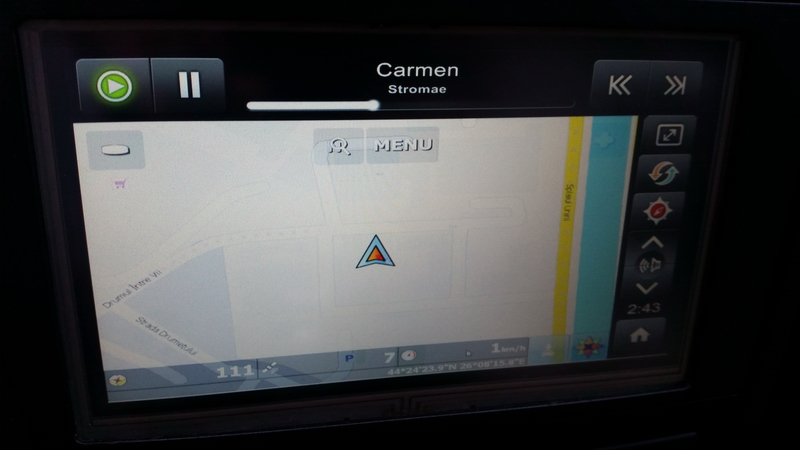

Mesajde Sharkky » 03 Dec 2014, 11:25
Din lipsa de timp, proiectul a fost pe plan secundar insa incerc sa recuperez.
Navigatia e instalata si perfect functionala. Timpul de conectare la sateliti este de maxim 3-4 secunde.
Urmeaza un upgrade al SSD-ului de la un ADATA de 64GB la un Samsung EVO 840 de 120GB ...
Rack-ul va fi reproiectat in totalitate, construit din aluminiu, pentru o racire cat mai eficienta.

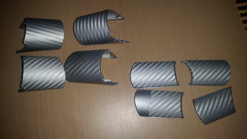

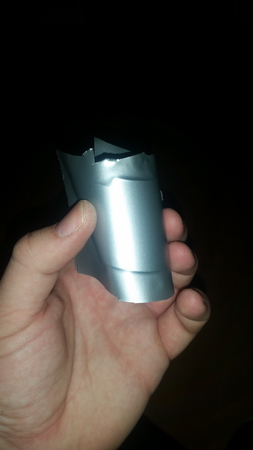

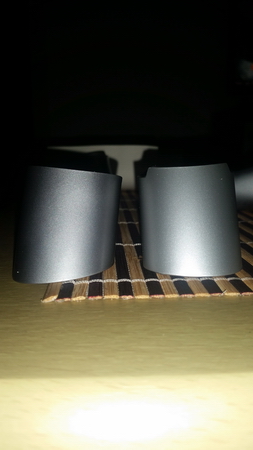

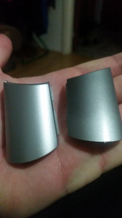

Mesajde Sharkky » 14 Ian 2015, 13:49

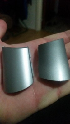

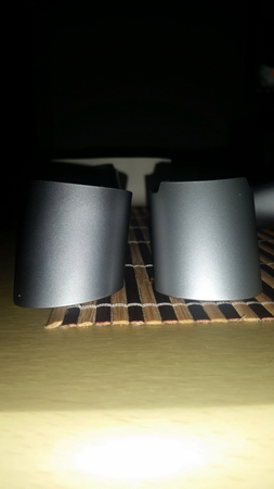

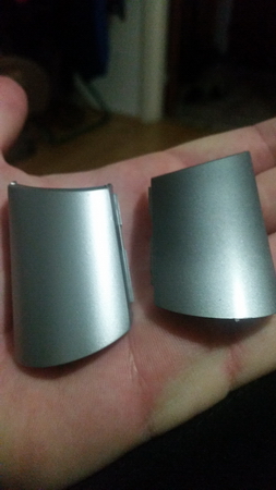

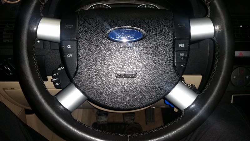

Din cauza faptului ca vremea nu prea permite lucrul la masina afara, mai bricolam prin casa la elementele masinii.
In 2012, dupa ce am adus masina, am colantat cu folie de carbon gri, ornamentele spitelor volanului.
Intre timp, am gasit o folie de la Oracal, ce avea culoarea spitelor de fabrica.
Stanga colantat, dreapta stock.
Dreapta colantat, stanga stock.
Sharkky
Mesaje: 804
Re: Mondeo MK3 Panther Black - "Ochioasa"
Mesajde radu_andry90 » 14 Ian 2015, 15:13
Arata mult mai bine acum dercat cum erau colantate cu gri carbon!
radu_andry90
Mesaje: 284
Maşina: Focus ST mk2 2.5T
Mesajde Sharkky » 14 Ian 2015, 15:15
Da, stiu.
I-am redat aspectul de stock ... La momentul respectiv, era varianta cea mai ok sa nu mai vad ornamentul tocit, de pe mana stanga.
Carbonul ala era cam ca nuca in perete ...

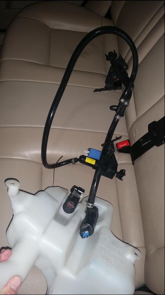

Si pentru ca au mai fost persoane care au spus ca degeaba ai lupe in faruri daca nu ai si spalatoare, iata ca au venit si acestea :D

este greu sa montezi instalaltia de spalare a farurilor ?
Neaza1991
Mesaje: 56
Membru din: 13 Oct 2014, 20:52
Localitate: Alba Iulia
Maşina: Ford Mondeo mk3 2001
VIN: WF05XXGBB51R27783
Mesajde Sharkky » 10 Mar 2015, 10:30
Prea usor nu este ...
In primul rand, trebuie sa vezi daca ai cablajul pentru instalatie.
Sub panoul de sigurante din stanga volanului, trebuie sa te uiti dupa soclul releului albastru, releul fiind de la instalatie.
Daca este prezent, poti merge mai departe cu achizitia instalatiei (spalatoare, pompa spalatoare, vas lichid mare, releul albastru).
Bara are capace pentru spalatori?
Daca nu are, trebuie sa-i cumperi si pe aia si sa decupezi bara. Majoritatea au marcajul pentru decupare pe spate.
Trebuie sa dai bara jos, dai jos vasul actual de lichid de parbriz si il pui pe cel nou, mai mare.
Fixezi spalatorii, conectezi mufele la pompe, faci o proba, montezi bara la loc, mai faci o proba sa vezi ca ies pe unde trebuie spalatorii, le fixezi capacele in cap si cam asta este.
Din punctul meu de vedere, cel mai greu e sa gasesti instalatia completa, iar pe locul 2 sa dai bara jos.
E clar ca vei avea nevoie de o a 2-a persoana sa te ajute ...

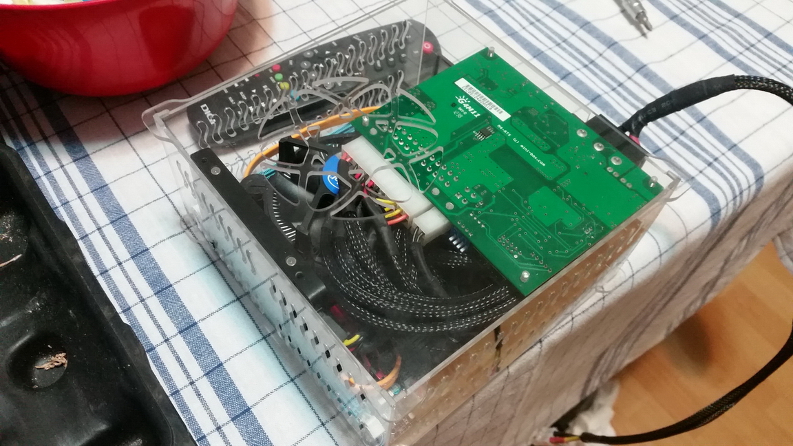

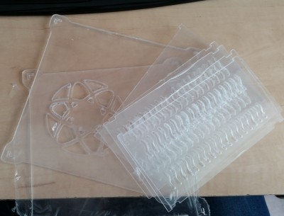

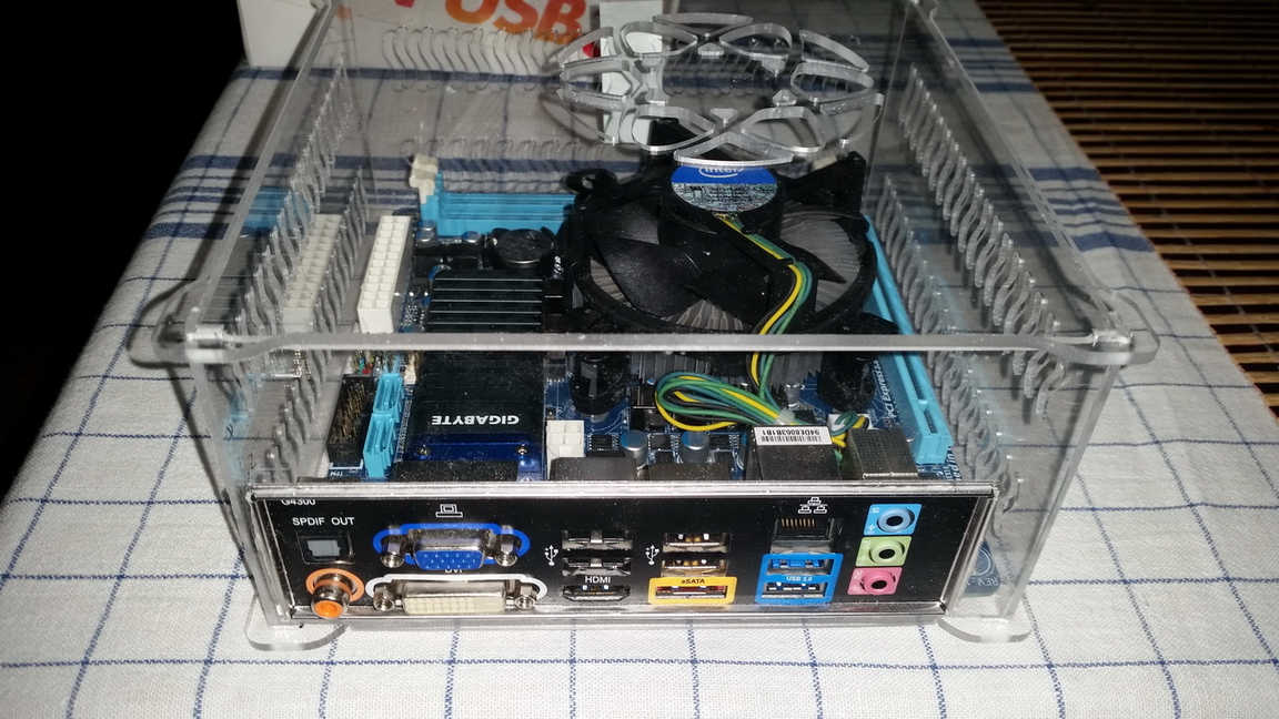

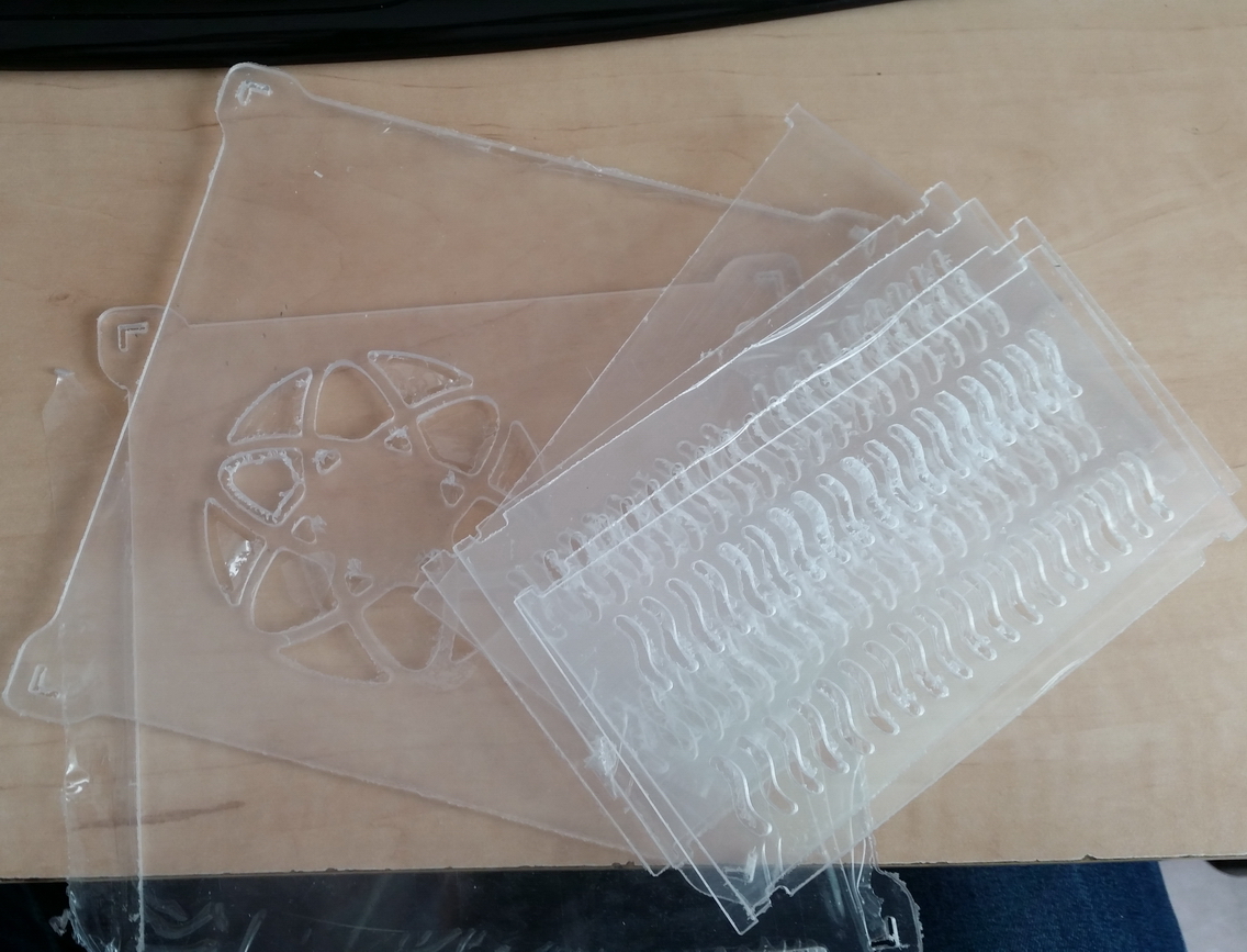

Mesajde Sharkky » 16 Mar 2015, 12:03

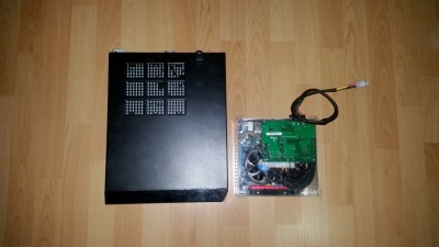

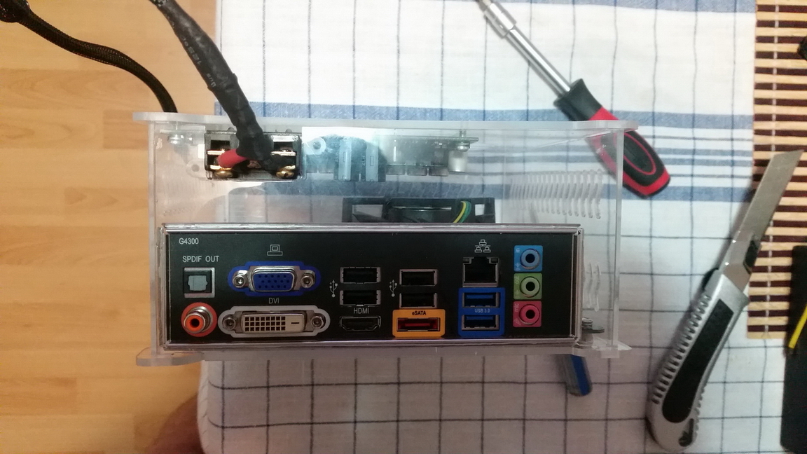

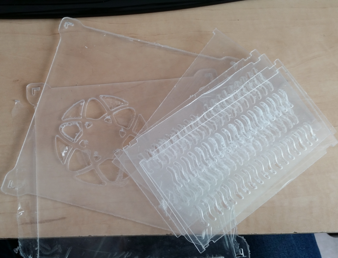

Usor usor, pc-ul prinde si mai multa viata.
De astazi, a primit o noua "casa".
Cum carcasa era mult prea mare pentru placa mini-itx, am conceput una mai mica si mai practica.
Sharkky
Mesaje: 804

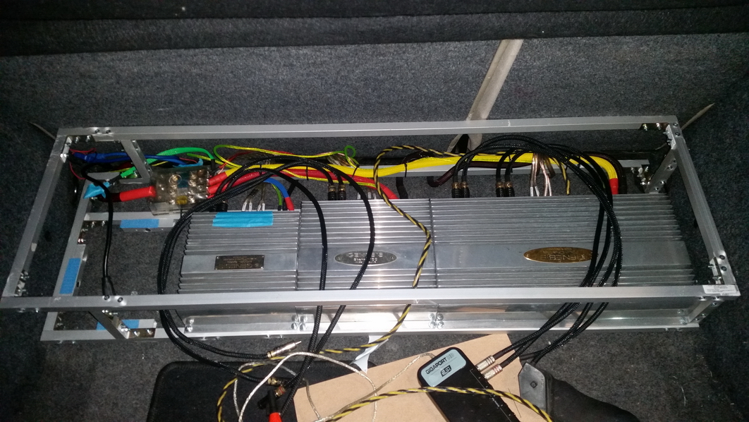

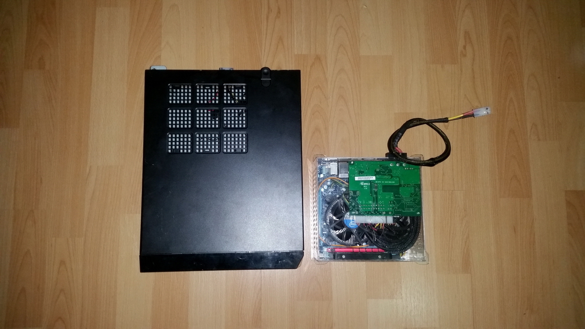

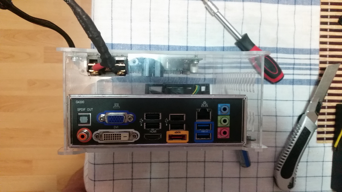

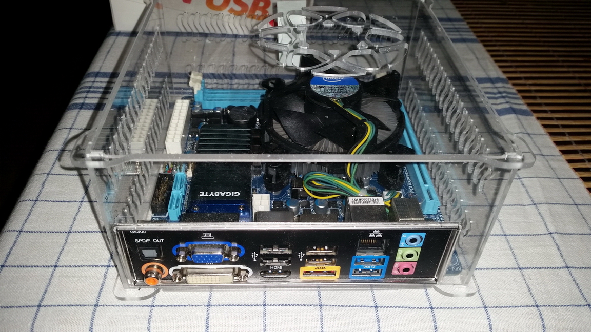

Mesajde Sharkky » 23 Mar 2015, 15:42
Cam asa arata acum carcasa ...
Urmatorii pasi:
- stalpii in fibra
- rack-ul amplificatoarelor
Diferenta dintre carcasa initiala si cea actuala ...

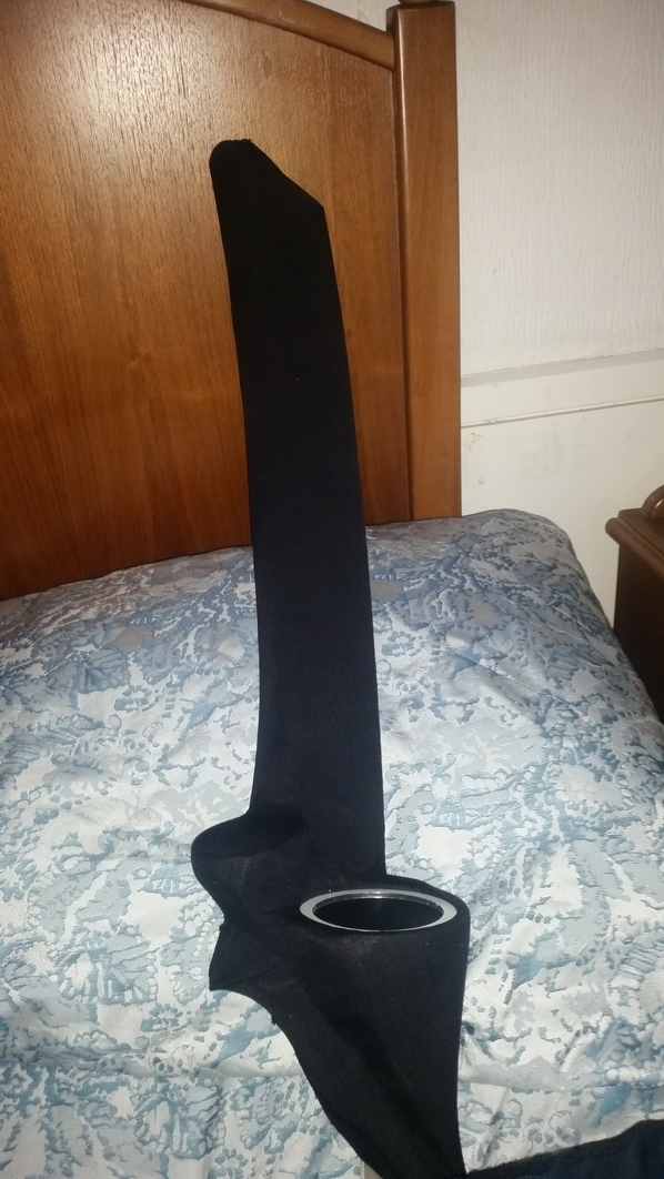

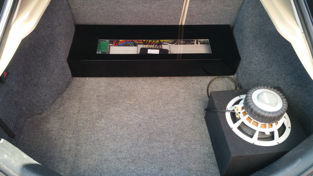

Mesajde Sharkky » 07 Mai 2015, 14:22
Si pentru ca nu n-am mai pus mare lucru de ceva vreme, mai vin cu ceva noutati ....
Daca tot am trecut la incaltarile de vara, am renuntat la cele 4 runflat-uri Goodyear Eagle NCT (care era extrem de grele -11.5 kg bucata si destul de deformate) si am luat 2 Dunlop Sport Maxx RT noi + 2 Nokian ZLine sh in stare extem de buna (fabricatie 2013, aproape 6mm profil).
Pe partea de audio, las pozele si vorbeasca

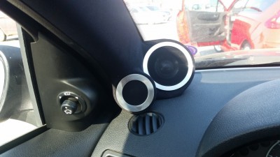

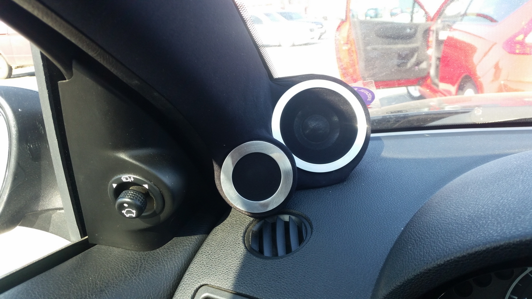

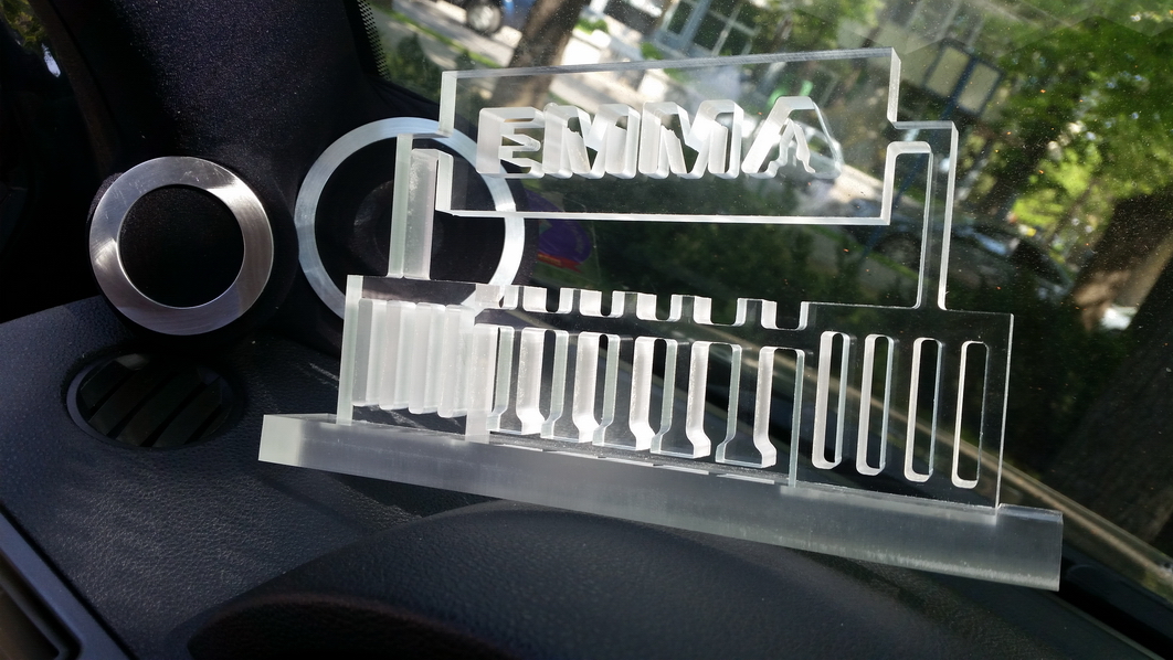

Rama custom taiata pe CNC din aluminiu (inca ma mai gandesc daca o voi vopsi sau o voi lasa asa - brushed) ... P.S.: Nu bagati in seama praful, asa e cand lucrezi de zor la muzica )

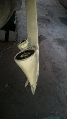

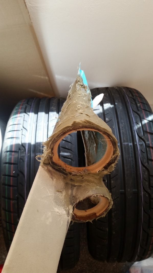

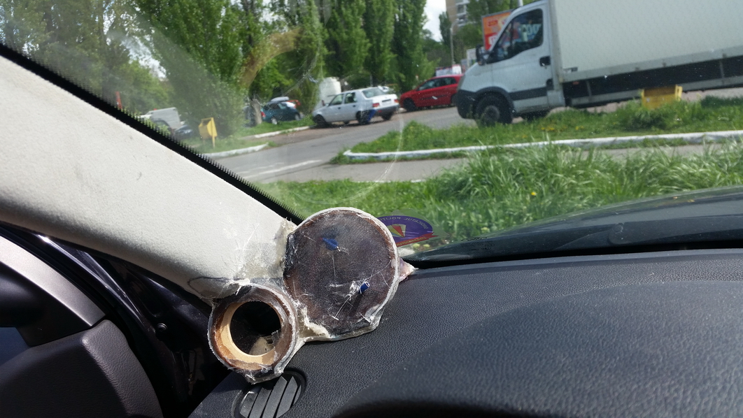

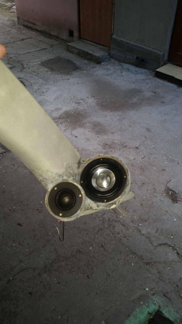

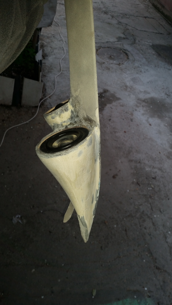

Stalpii in fibra, ce gazduiesc difuzoarele de medii + inalte
Putin chit de fibra (se pot vedea si cele 2 Maxx RT-uri) ...
Pana se usuca stalpii, mai lucram la rack-ul amplificatoarelor ...
Am mai finisat stalpii si cam asta a iesit ...
Pana ma decid cum vor fi imbracati/vopsiti, le dam un aspect comercial (provizoriu), sa nu se vada chitul.
Inele custom, sa evitam prinderea cu suruburi.
Mai era putin de aranjat in rack, nu am facut poza de final (urmeaza si ea cat de curand).

Partea 2 ...

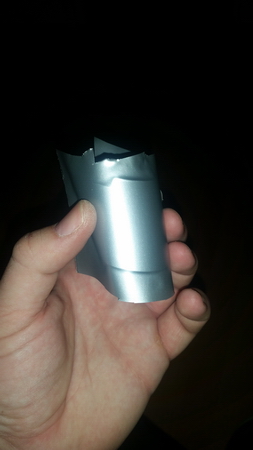

Pentru impresie artistica, am folosit inele de aluminiu, facute pe strung.
Daca tot am muncit atat, sa fim si rasplatiti, zic eu
Cat de curand, voi inlocui toate RCA-urile placii de sunet, sa fie toate la fel (in momentul de fata am unele cu strangere pe mufa si nu prea ma incanta)
