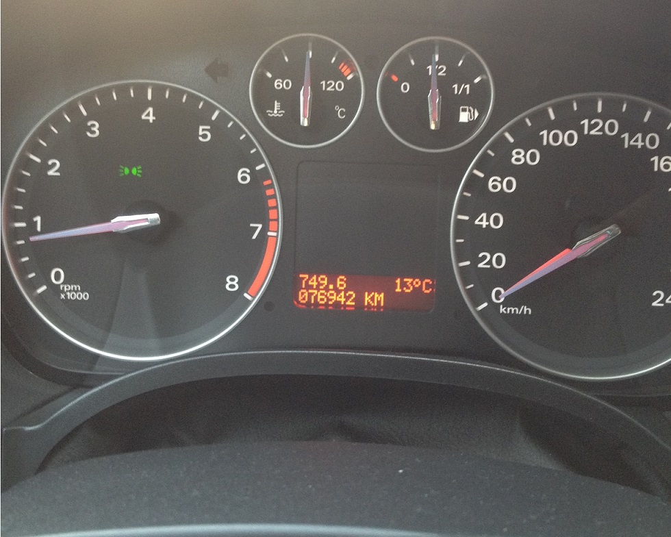

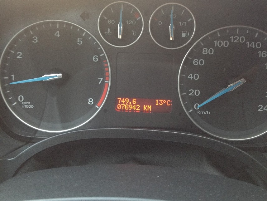

Dpdv estetic, am schimbat acele de la ceasurile de bord tot cu unele de Ford, dar albastre care noaptea se vad rosii, iar la lumina albastre - destul de interesante - o sa pun niste poze cu ele zilele astea.

m-am cam plictisit de acele de focus 3 - daca e cineva interesat ? :)) ziua albastre, amurg ros-albastre si noaptea rosii :))

Tinand cont ca ceasurile mele se aprind,indiferent ca am pozitii,faza scurta/lunga aprinse crezi ca au vreun efect limbile ceasurilor?Am ceasuri facelift!

Da. Ziua, chiar daca ai ceasurile/ lumine aprinse, tot albastre se vad. Doar cand se intuneca se inrosesc.

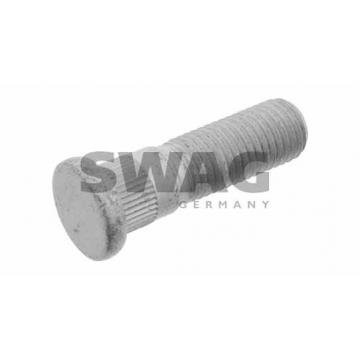

azi mi-am pus rotile de vara iar baietii de la vulcanizare s-au gandit sa-mi fca un cadou rupandu-mi un prezon pe fata.
cum se poate repara / inlocui?
adictoma
Mesaje: 450
Re: Ford Focus mk2 2007 - upgrade
Mesajde mihaibre » 12 Mar 2014, 22:55
vezi poza atasata. prezonul are niste zimti si se poate scoate pe partea cealalta

Mesajde GianYIonuT » 13 Mar 2014, 19:56
Nu cred ca o sa iasa asa de usor pe partea cealalta.Am vazut la mine ca celalalt capat al prezonului este blocat de "fuzeta" sau cum io spune la piesa aia ca nu prea ma pricep.Oricum sa ne tii la curent si cu poze despre cum decurge operatia.Bafta!

Mesajde B0gd4n_r » 14 Mar 2014, 00:42
Nu cred ca cei de la vulcanizare ti-au rupt prezonul intentionat :) si mie mi s-a rupt unul cand am vrut sa schimb rotile cu cele de vara...
De iesit iese foarte usor de la locul lui, si eu ma gandeam ca o sa am de batut mult si bine in el pana iese, iar de pus la loc e simplu, o sa se aseze la locul lui in momentul cand strangi piulita pe el...
