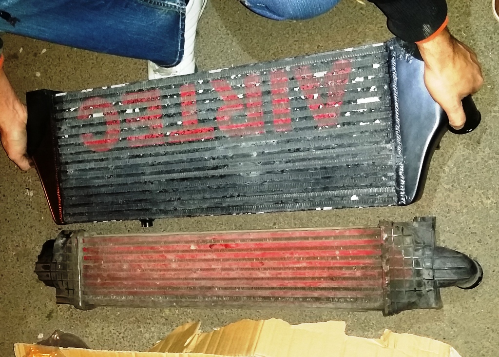

Ok.mersi de informatii.eu am modificat masina anul trecut,in aprilie sau mai.nu am avut nici o problema pana acum,dar merg cu ea in mod normal,nu o fortez.dupa resoftare,vazand ca trage mult mai bine,ma gandeam la un intercooler mai mare si intarit sau schimbat kitul de ambreiaj.aveam si ceva bani la dispozitie,dar dupa 4 luni,mama,a carei stare de sanatate se deteriora rapid,a murit,totul s-a dat peste cap,nu mai aveam chef de nimic.
Am intrat pe topicul tau si am vazut ca urmaresti sa ajungi la 200 de cai.daca acest vis devine realitate-chiar as vrea sa reusesti si toata operatiunea nu o sa coste foarte mult,te-as urma si eu.si pe mine ma intereseaza mai mult performantele in detrimentul aspectului(bine,tu le-ai avea pe amandoua) :D .multa bafta si te voi urmari in continuare.

Condoleante. Stiu cum este. Intercoolerul este benefic, AirtechGen3 este perfect. Compromisul suprem intre eficienta, performanta si nu o sa ai nici lag. Vara cand ii dai reprize tari se simte cel mai bine. Eu l-am luat prin mihai (mihaibre). Ambreiajul daca nu are vreo problema, tine 400 nm asa ca poti merge linistit. Cand iti pui un turbo mai mare o sa ai nevoie de unul din kevlar. Eu am vb cu cineva foarte cunoscut din domeniu dar (multumita lui Stefan FST) am dat de Stefan Zorst (ungur) care modifica si mi-a cerut o suma cel putin pe jumate din cat imi cerea acel nume mare de la noi. Si Stefan Zorst este un GURU in ungaria in modificari extreme de drag racing. La iarna fac ambreiajul si eu, ma duce cam 250 E maxim, am vb deja cu el.

$1 scrie:$2ondoleante. Stiu cum este. Intercoolerul este benefic, AirtechGen3 este perfect. Compromisul suprem intre eficienta, performanta si nu o sa ai nici lag. Vara cand ii dai reprize tari se simte cel mai bine. Eu l-am luat prin mihai (mihaibre). Ambreiajul daca nu are vreo problema, tine 400 nm asa ca poti merge linistit. Cand iti pui un turbo mai mare o sa ai nevoie de unul din kevlar. Eu am vb cu cineva foarte cunoscut din domeniu dar (multumita lui Stefan FST) am dat de Stefan Zorst (ungur) care modifica si mi-a cerut o suma cel putin pe jumate din cat imi cerea acel nume mare de la noi. Si Stefan Zorst este un GURU in ungaria in modificari extreme de drag racing. La iarna fac ambreiajul si eu, ma duce cam 250 E maxim, am vb deja cu el.
cand ai schimbat intercoolerul original cu cel de ST,au fost ceva probleme adica se potriveste in locul celui original sau e nevoie de modificari?care ar fi cresterea de putere si cuplul?e nevoie de o noua resoftare dupa?e ceva ce poti face singur sau apelezi la un service?
hai ca te-am bombardat cu atatea intrebari! ;)

am gasit ceva legat de dimensiunea intercoolerului:http://www.michelecaroli.com/autoparts_info.asp?id=29147&mcb=MCB02385&oem=3M5H%209L440%20AD%20-1231015%20/%201316496%20/%201353523
cel de 2.0tdci pare a fi la fel cu 2.5 st,ca marime.

Mesajde db50rin » 05 Aug 2014, 16:54
Intercoolerul este identic, ca marime ca tot cu cel de ST. Deci de ST nu faci nicio afacere, este mic. Multumita lui mihaibre pentru care am toata admiratia si respectul ca a pierdut 2 ore sa imi monteze IC-ul pe la ora 22, pentru ca trebuia sa las masina la SAB. De princiiu nu iti trebuie alt soft atata timp cat nu ii pui turbina, in configuratia cu IC, avantajul o sa fie ca iti da o racire mai buna vara cand e cald de mori.
In configuratia IC si evacuare eu am scos 145 cp stock, fara soft pe dyno, deci ..... ajuta. Dar ideea e ca daca nu intentionezi sa ii pui turbina mai mare dupa si sa treci la alt nivel nu prea se merita.
Vezi diferentele ??

Mesajde Sharkky » 06 Aug 2014, 12:37
Diferente clar sunt ...
Dar lag-ul ce spune?
Eu stiam ca daca schimbi IC-ul, trebuie sa umbli si la soft, sa micsorezi lag-ul; adica nu prea merge IC fara remapare.

Mesajde white shark » 06 Aug 2014, 13:33
remaparea a fost deja facuta de un an.sorin zice ca nu e un castig semnificativ de putere cu schimbarea intercoolerului si il cred ca a facut asa ceva.acelasi raspuns l-am primit si de la tunerul cu care am colaborat.

Mesajde Sharkky » 06 Aug 2014, 13:58
Tot din discutiile cu un tuner, am aflat ca e mai bine sa te duci fara sa fii remapat dar cu IC-ul montat, pentru a se diminua cat mai mult lag-ul ...

Mesajde db50rin » 06 Aug 2014, 16:38
Softul cand se face se tine cont si de el. Ajuta dar nu in mod wow. Cred ca mi a dat 5 cai. Am scos cu el si evacuarea 145 cp. Lagul se diminueaza din soft nu e pb.
