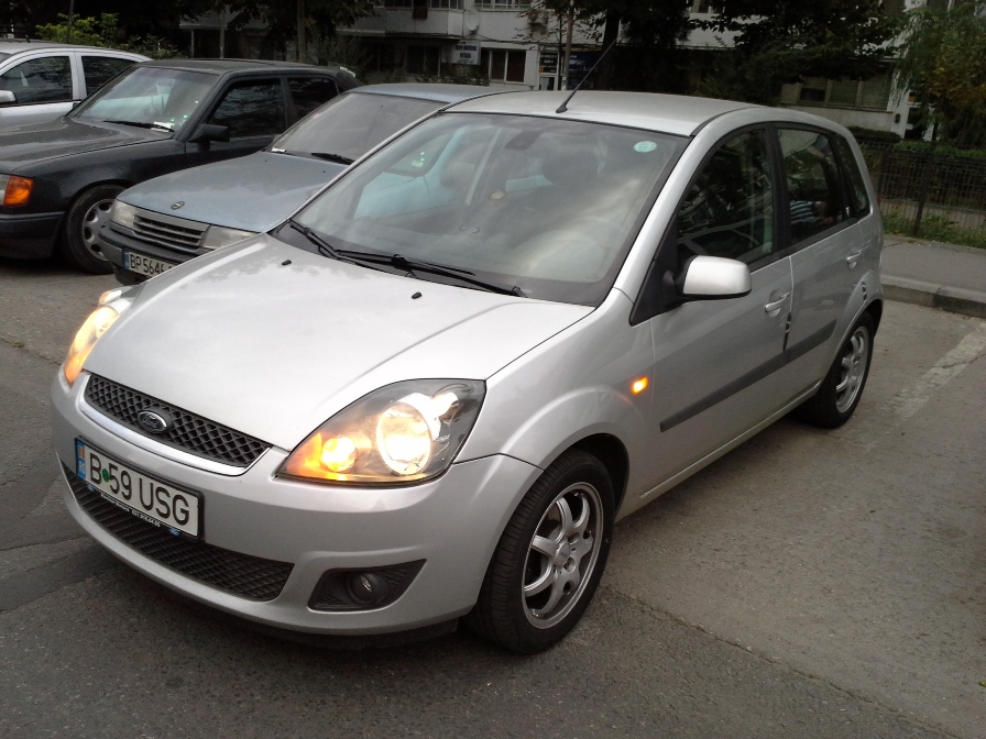

dupa ce mi-am vandut masinuta mea draga in 2012 ... acest Ford Focus Estate 1.8L TDDl 90CP 2002 superb din punctul meu de vedere ... a venit timpul sa-mi iau iar masinuta. Si dupa ceva cautari si incercari am ajuns tot la ford, de data aceasta ceva mai micuta dar putin mai tanara, adica la un Ford Fiesta Facelift fabrivatie 2006, motor diesel 1.4 duratorqe TDCi, cutie durashift, 35000 km
cateva poze mai jos ...
